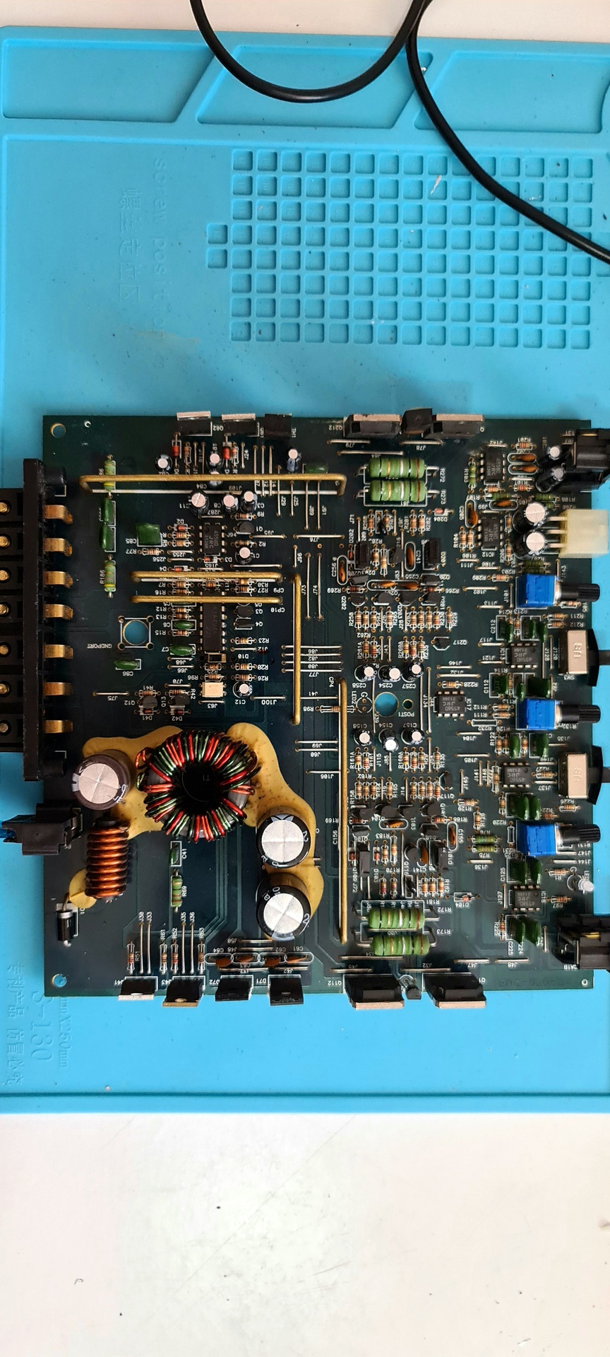

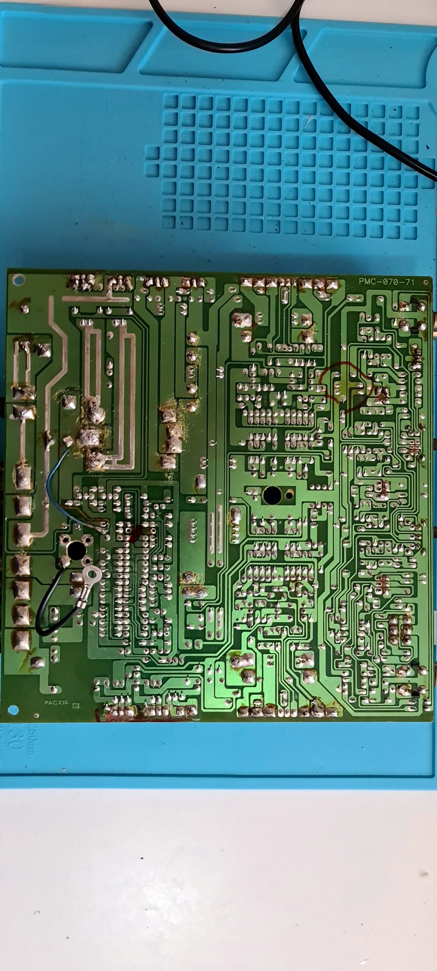

Hol is kezdjem, ne nézzetek le ezért, de még nagyon kezdő vagyok. Vettem egy Renegade 8v ren 500-as autó erősítőt, úgy vettem hogy rossz. Konkrétan a hiba első jelensége, hogy nem kapcsol be egyáltalán. Megnéztem elsőnek, hogy van-e hozzá rajz a neten, de nem találtam. Elkezdtem a mérést, pl a plusznál van egy egyenirányító azt kimértem szerintem működik (igaz nem egyértelmű). Nézegettem a FET-eket a szélén, de azok mérésénél is voltak hibák (valószínüleg én mérek rosszúl), szóval úgy gondolom azok is jók. Kérdésem az lenne, hogy álljak neki, hogy megjavítsam mit nézzek meg. Most nézem közben a képeket, hogy egy egyenirányító is hiányzik, ha megnézitek a képet középen a hosszú IC mellől, nah azt hogy pótolom. Segítségeteket előre is köszönöm!
(#) Kovidivi válasza Norbus81 hozzászólására (») Jan 24, 2023 /
Akkor cseréld ki mindkettőt azonosra, talán működni fog utána.
(#) david87 válasza remdan hozzászólására (») Jan 24, 2023 /
D1 diódát nézd meg hogy nem e vezet mind2 irányba
(#) Kovidivi válasza remdan hozzászólására (») Jan 24, 2023 /
A félvezetők szoktak elszállni, először tanuld meg, hogyan kell őket kimérni, aztán ellenőrizd a táp FET-eket, es a végfok félvezetőit is. Ha akarod, leválaszthatod a végfokokat, így bekapcsolva az erősítőt 2x20-2x40V-ot kell mérned a két nagy kondin.
(#) antiktelefon válasza remdan hozzászólására (») Jan 24, 2023 /
A hosszú ic melleti 4db pad ha megnézed össze van kötve és gnd van rajta. Onnan nem hiányzik diódahíd. Rajzod megvan hozzá? Be tudtad azonosítani a dcdc táp kimeneteit (tápszűrő nagy kondik) és megmérted van-e rajtuk testhez képest zárlat, bekapcsolva meg megvan-e a tápfesz?

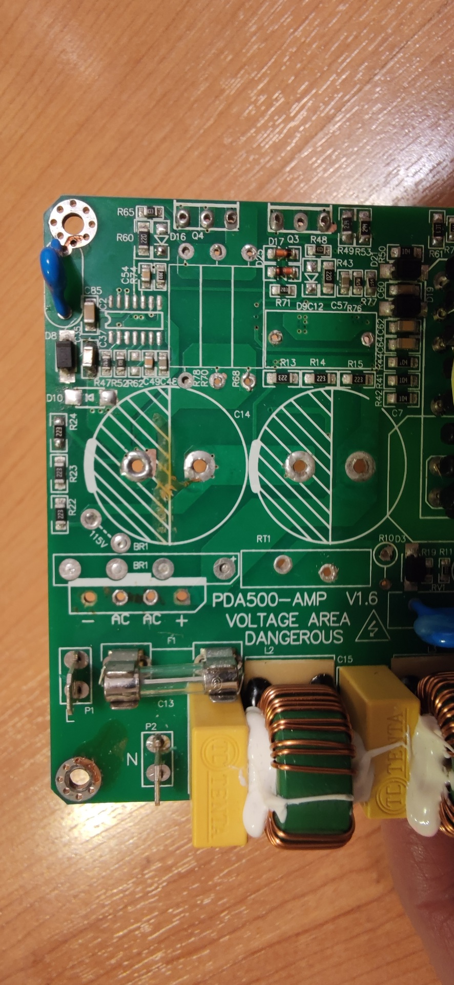

(#) Bakman válasza antiktelefon hozzászólására (») Jan 25, 2023 /
Első kép, D10 pozíció. IC alatt, fehér tokos optocsatoló felett.
(#) antiktelefon válasza Bakman hozzászólására (») Jan 25, 2023 /
Ja D10-et én is látom, de az 494 12-es táplába és valami között van csak. Azt én is látom, de úgy írta a plusznál van egy egyenirányító; azt kimérte, de így másodjára olvasva esélyes nem másik diódáról beszélt és nem ezt mérte ki, ami ki van szedve.
Másik lába nem nagyon látszik hova megy így, mert rossz a kép és össze van rajzolva filccel, de ic táplábáról sokfele nem mehet. Mondjuk a katód mutat a tápláb fele, szóval lehet nem sima dióda, hanem zener?
A hozzászólás módosítva: Jan 25, 2023

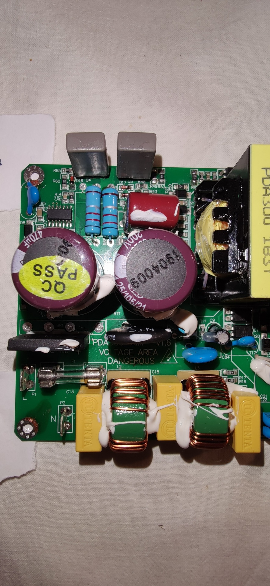

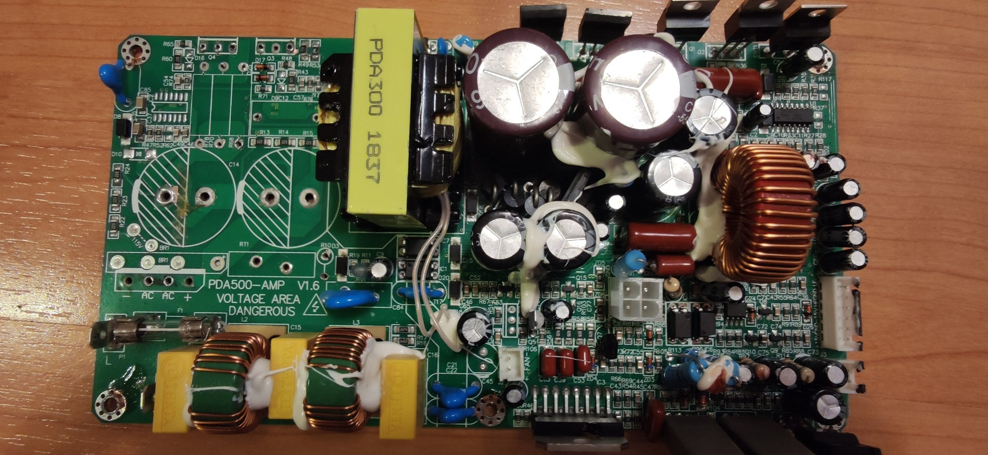

Ismét visszatértem, megjöttek az alkatrészek. Ezek lesznek most cserélve, amik hiányoznak az alaplapról. ( BR1-GBU808 egyenirányító ,NTC 10D-20,1µF-630V kondi,3 ellenállás, 3 db dióda, a két CS13N50F, IR2156S csipp ,a 3db sárga kondi is). Ha ezekkel kész vagyok ,akkor kössek a biztosítékkal párhuzamosan egy 60W-os égőt, és indítsam el?
UI: a 2(1) kép ,csak hogy az volt mielőtt le forrasztottam volna.
Köszönöm a választ!
(#) antiktelefon válasza vladcepes hozzászólására (») Jan 25, 2023 /
Hú, ez rég volt már, de itt sokminden volt. Erősítő ict ne rakd fel, az biztos.
És izzót sorba kell kötni a bemenettel, de nagyon meglepődnék, ha menne elsőre így.
(#) vladcepes válasza antiktelefon hozzászólására (») Jan 25, 2023 /
Rendben! Akkor összes többit be forrasztom. Lehet hogy hülye a kérdés: "izzót sorba kell kötni a bemenettel" vagyis az AC-nál ?
