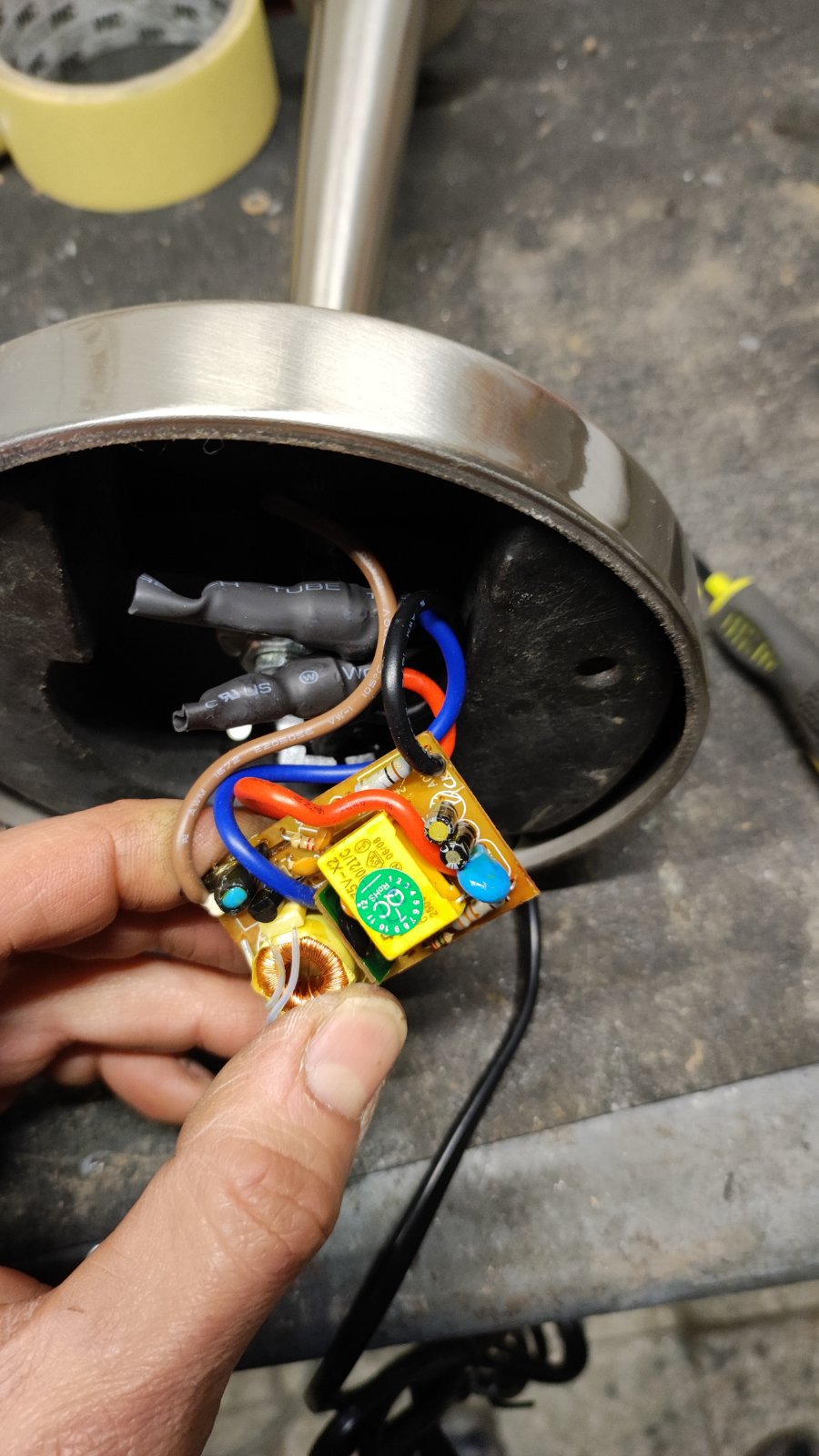

Kíváncsi vagyok a véleményetekre:
Ismerős hozott javításra két éjjeli lámpát, működése az lenne, hogy a fém vázához kell érni és a testünk elektromosságával kapcsol (220-as)
Szerintetek nem aggályos kicsit egy földeletlen fémhez nyúlkálni ami egy olyan filléres semmiféle galvanikus leválasztást nem tartalmazó panelra csatlakozik, a 220 meg ott van tőle 1 centire?
Passzoltam a melót.
(#) antiktelefon válasza vladcepes hozzászólására (») Dec 9, 2022 /
Nem fontos, tudjon 600W-ot és jó. Meg ez egyirányú tvs, szóval irányára figyelj.
(#) antiktelefon válasza SzilCsong hozzászólására (») Dec 9, 2022 /
Nem probléma, szerinted a ledekben az alunyák és a hálózat között mekkora a távolság? Vagy az összes tápban, a trafó tekercsei között. Ha kínai picit, akkor még a rétegszigetelő sem pontos és csak 2 réteg zománc van ott. Egyik sem ideális, van ami nem is szabályos, de csak azért mert hálózatról megy és meg lehet érinteni még nem veszélyes feltétlenül. A fázisceruzában is fázist taperolsz, csak 300kohmon át (és az az ellenállás sokszor nem minősített 320V csúcsfeszültségre és nincs több sorba kötve.)
Amúgy nincs egy ötödik vezeték ami a burkolatra megy kondikon át?
A javítás meg: relé tekercsen nem lesz meg elég fesz, ha meghúzna, mert a sarga kondi haldoklik, azt cseréld.

(#) bitmixer válasza SzilCsong hozzászólására (») Dec 9, 2022 / 1
A KONTAKTA által a múlt évezredben gyártott fényerőszabályzókban is így működött az érzékelés. Ha megfelelően nagy (és erre tervezett) ellenálláson keresztül taperolják a fázist, az nem veszélyes.

(#) Udvari Zsombor válasza SzilCsong hozzászólására (») Dec 9, 2022 1 /
Nem kell passzolni a melót, faék egyszerűséggel javítható: kidobod a lámpából az érintőkapcsoló-modult, a vezetékeket megfelelően összekötöd és teszel a lámpa kábelére egy kapcsolót ‒ de csak ha a tulaj ebbe beleegyezik.
Telefonról nem láttam át, de van ott wirenut is, szóval még akár a 4 vezeték is elég lehet.
AZ érintőkapcsolót kondenzátoron át fogdosod, ha földeletlen laptoptöltő kimenetét megfogod, akkor azon pontosan ugyanígy van kondi a hálózati oldal fele. Maximum y2 minősítésűre érdemes cserélni, ha gyárilag nem az.
A hibára pedig nem írtál semmit, de ha sokáig be volt dugva, akkor a fóliakondi kiégeti magát és csökken a kapacitása, így a diódahídon van valami, de amint a relé meghúzna, úgy beterheli, hogy nem tud meghúzni. Ezt úgy méred, hogy a relé tekercsét méred akkor amikor kapcsolna be és mondjuk 2V relénél egy 20V minimum kell legyen rajta, 12V relénél 10.5V stb.
Nagyon gyakori típushiba kapacitív előtétnél.

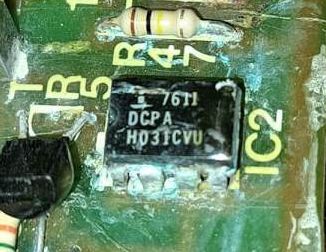

Sziasztok. Olyan problémám van, hogy egy 8 lábú IC-t nem tudok beazonosítani. Segíthetne aki esetleg tudja, hogy melyik is ennek a neve a három sor közül. A csatolt képen van, remélem olvasható lesz.
A hozzászólás módosítva: Dec 9, 2022
(#) antiktelefon válasza JZoli hozzászólására (») Dec 9, 2022 / 1
Intersil icl7611 Mi a baja?
(#) JZoli válasza antiktelefon hozzászólására (») Dec 9, 2022 /
Köszönöm a segítséget!!!
Egy villanypásztorpanelon van. Nem működik, ezért hozták. Gondoltam az IC-ket, meg kondikat cserélem , mert nem drágák, utána még mgnézem jobban, mert akkor romlott el amikor beázott.
Van benne két BC184-es tranyó is, azoknak meg a középső lába egy kisebb darabon hiányzik, az egyik pont az ami az IC mellett van.
Látni is a képen a víz nyomait.
Vissza kell rajzolni, de ez egy sima cmos opamp, nem tudom kritikus-e a típusa... Elsőre csak az 1-8V tápfeszültség ami picit szokatlan, de gondolom nem 1V-ról megy itt.
Én az összes kondit cserélném vakon, mert elrohad a lábuk a nedvességtől és pöár forint csak. ha van kínai alkatrész tesztered, akkor a teljesítmény tranyókat/feteket ki tudod mérni, de dióda mérések is működhetnek, ez olyasmi dolog, aminél a mindent cserélni és remélni pöccre indul hozzáállás működhet.
A nyákot alkohollal kefével meg kell dörgölni jól, ha a forrasztásgátló lakk alá bekúszott a rohadás akkor azt le kell kaparni és átónozni a vezetősávokat.

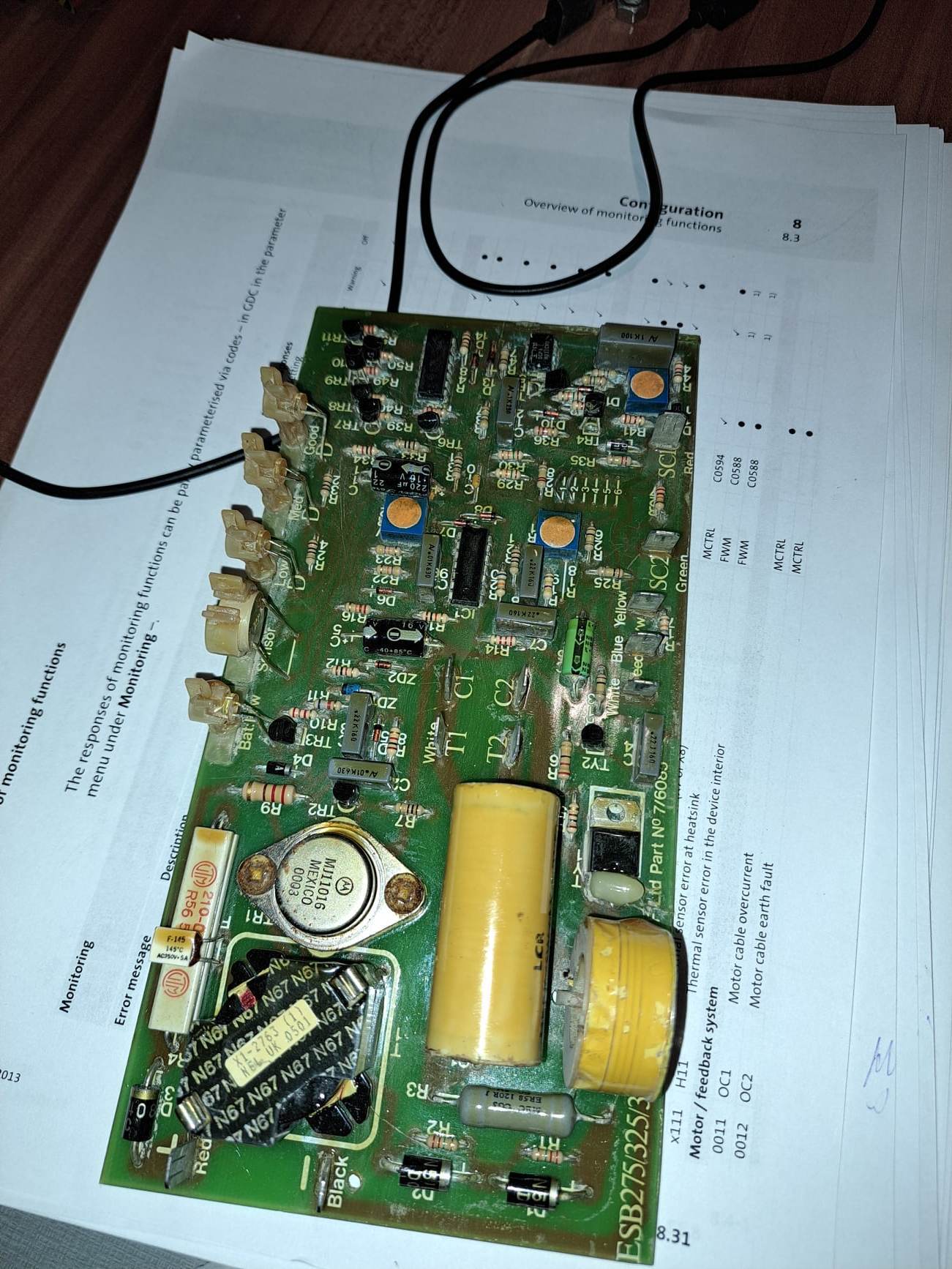

Ugyan nem villanypásztoros fórum, de ideteszem az egész panel képét. Már kétszer végig keféltem, de még nem az igazi. Néhány diódának is megrozsdásodott a lába, meg a kondiké is. Honap lesz mit cserélgetnem. Van benne alkatrész rendesen.
Az ilyen miatt tartok ultrahangos mosót. Ez jó szórakozás lesz, de nem lehetetlen.

(#) SzilCsong válasza antiktelefon hozzászólására (») Dec 10, 2022 /
Köszi a segítséget, van rajta egy elko, amin mértem kb 6 voltot, leváasztó trafóról tesztelve (csak így mertem)
Labortápról próbáltam egy picit nagyobb feszt adni, de a zener levágta, szóval nem a táp részével lesz a gond.
Jó mindegy , lebuktam.... nincs kedvem foglalkozni vele
A tulaj meg vállalta, hogy átalakítja kapcsolósra, ami nem is baj, hogy nem én csinálom, mert ugyanúgy nem lesz földelve a fám háza, ami engem pl ettől függetlenül irritálna.

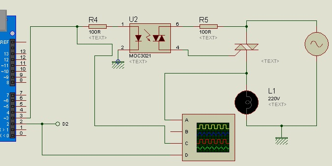

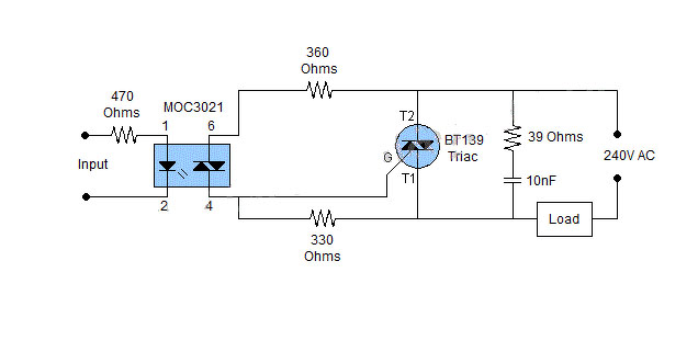

Szeretném meg érteni, hogy működik pontosan a triak.
Pontosabban mi az áram útja a két fázis közben és mi a szerepe a 330 Ohm-os
ellenállásnak?
A második rajz érthető az optotriak adja a gyújtóimpulzust a Gate-n keresztül oda-vissza, nincs más útja az áramnak, viszont az első rajzon olyannak tűnik mintha a 330 ohmos ellenállás rövidre zárná az egyik félhullámot.
Viszont mindenhol így van rajzolva, tehát én látok rosszul valamit.
Előre is köszönöm, ha valaki elmagyarázná.
(#) proli007 válasza Becseiy hozzászólására (») Dec 10, 2022 /
Hello! Szinre alig van különbség a két rajz között. Csak az elsőnél van a gate-A1 között ellenállás Meg a tirisztoron Snubber tag, ami javítja a fázishelyes áramot. De nem zár az össze semmit. Ha van feszültség a Triac A1-A2 között, abból gyújtja a 330 ohm-on keresztül a Gate-t. és amikor begyújt a Triac megszűnik a feszültség és ezzel együtt a gyújtóáram is a 330 ohm-on keresztül.
(#) antiktelefon válasza Becseiy hozzászólására (») Dec 10, 2022 /
Az adatlap szerint kell és konkrét értékek vannak 115V és 230V esetén, úgyhogy nem hagynám el:
Talán a meghajtó szivárgóárama ellen van, meg hogy a gate le legyen húzva. Az a 330ohm nem valami nagy azért. Viszont arra figyelni kell, kerámia vagy fusible ellenállás legyen, mert ha a fő triac nem kapcsol be gate szakadás esetén, akkor a teljes terhelés az opton és azon át fog folyni, aminek hatására annak az ellenállásnak el kell égnie.
