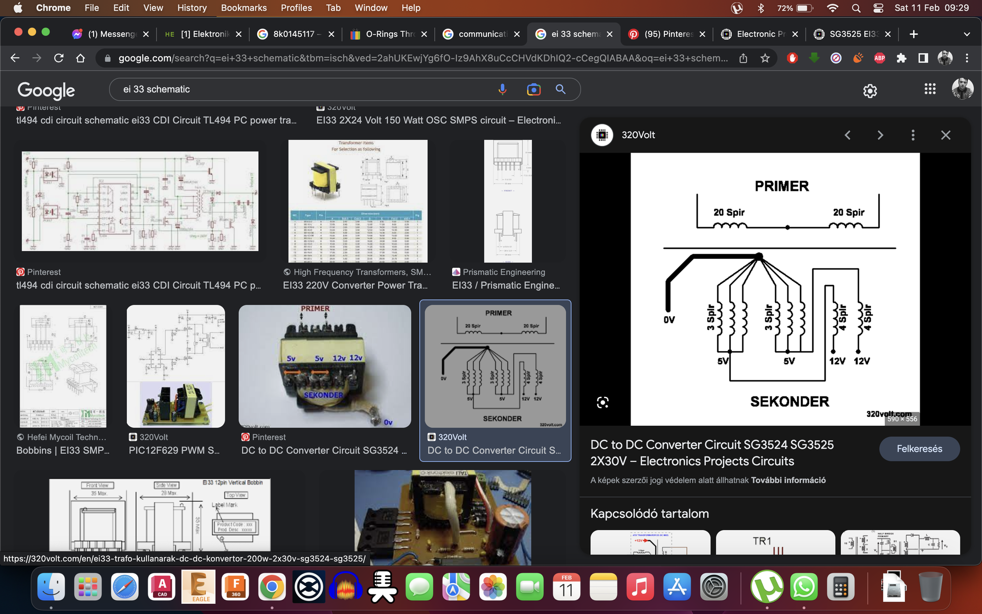

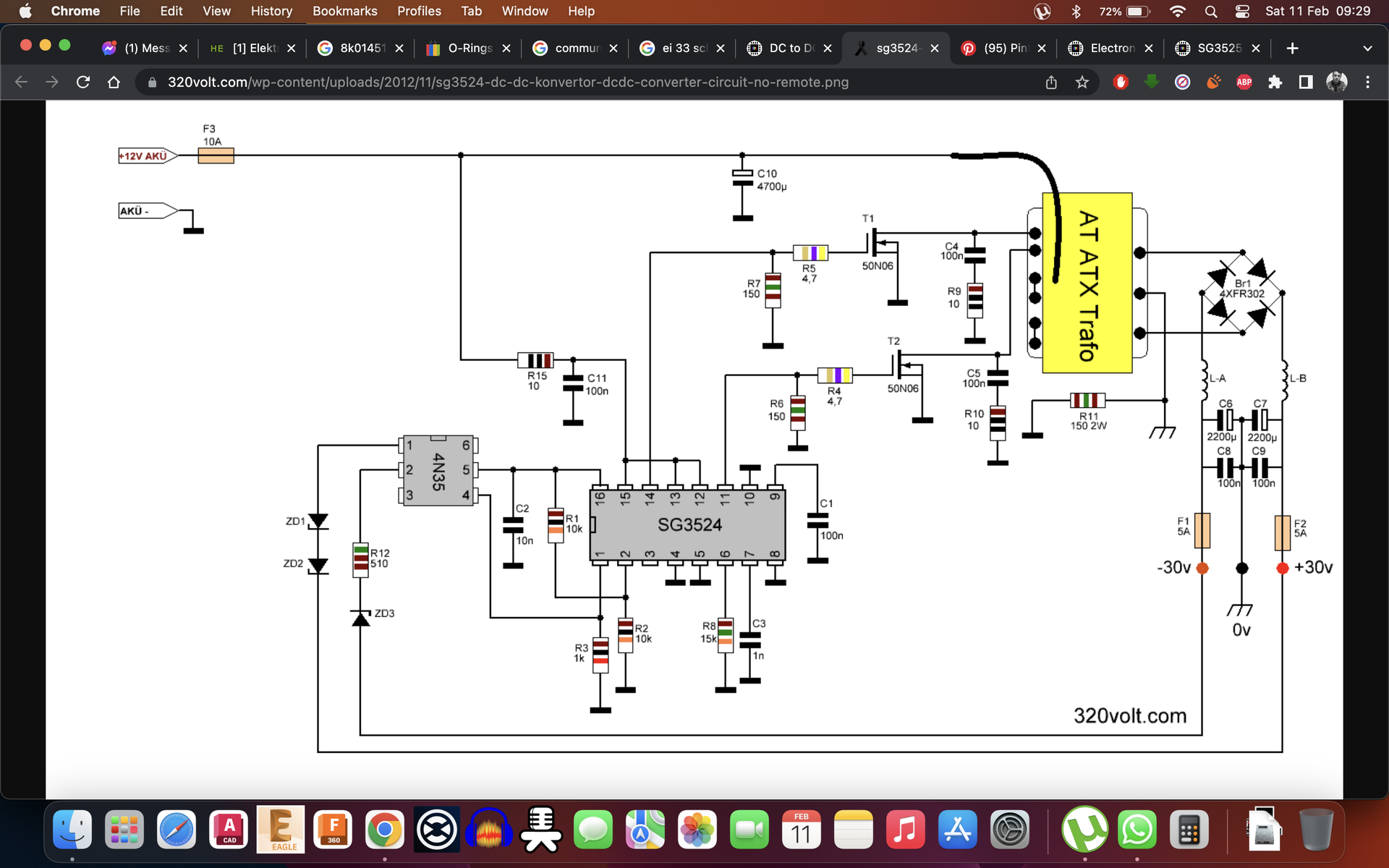

(#) Davidd válasza antiktelefon hozzászólására (») Feb 11, 2023 / 1
Szia! Ajanlom ezt a kis projektet 3 ok miatt is:
-Utan epitettem universzalis nyakom, mukodik.
- Van benne feedback
- Nem kell kinlodni a trafoval, mert kibontasz egy PC tapbol egy ei 33 as magot.
Ezen a linken megtalalod es ittvan ket kep is innen.
En +- 35V ra lottem be, nagyon jol tartja.
Megsugom a 12 V os agon, meg a 25A es biztit is kitudtam vele csapatni, eleg jo kis tap ez.

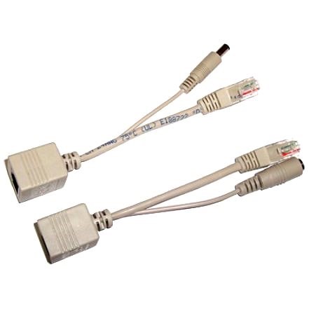

UTP kábelen vinnék egy IP/analóg kamerát. Mindegy melyik két vezetékre kötöm? Valamelyik szín és a hozzá tartozó csíkos. Elfér mellette a táp is?
(#) pipi válasza Fats Domino hozzászólására (») Feb 12, 2023 /
Nem világos, akkor IP vagy analóg?
Ha IP https://hu.wikipedia.org/wiki/Power_over_Ethernet javasolt a B mód de lehet a sarki küzértben venni ilyesmit https://cdn.alza.hu/ImgW.ashx?fd=f16&cd=NW422c75.
Ha csak tápot viszel adaot nem akkor tökmindegy, én összetekerném az összes szinest pozitívnak, az összes fehéret negatívnak.
Ha analóg, akkor a jelet csak valami konverteren keresztül teheted a sodrott érpárra, mert az ugye 75ohm koax-ot igényelne
