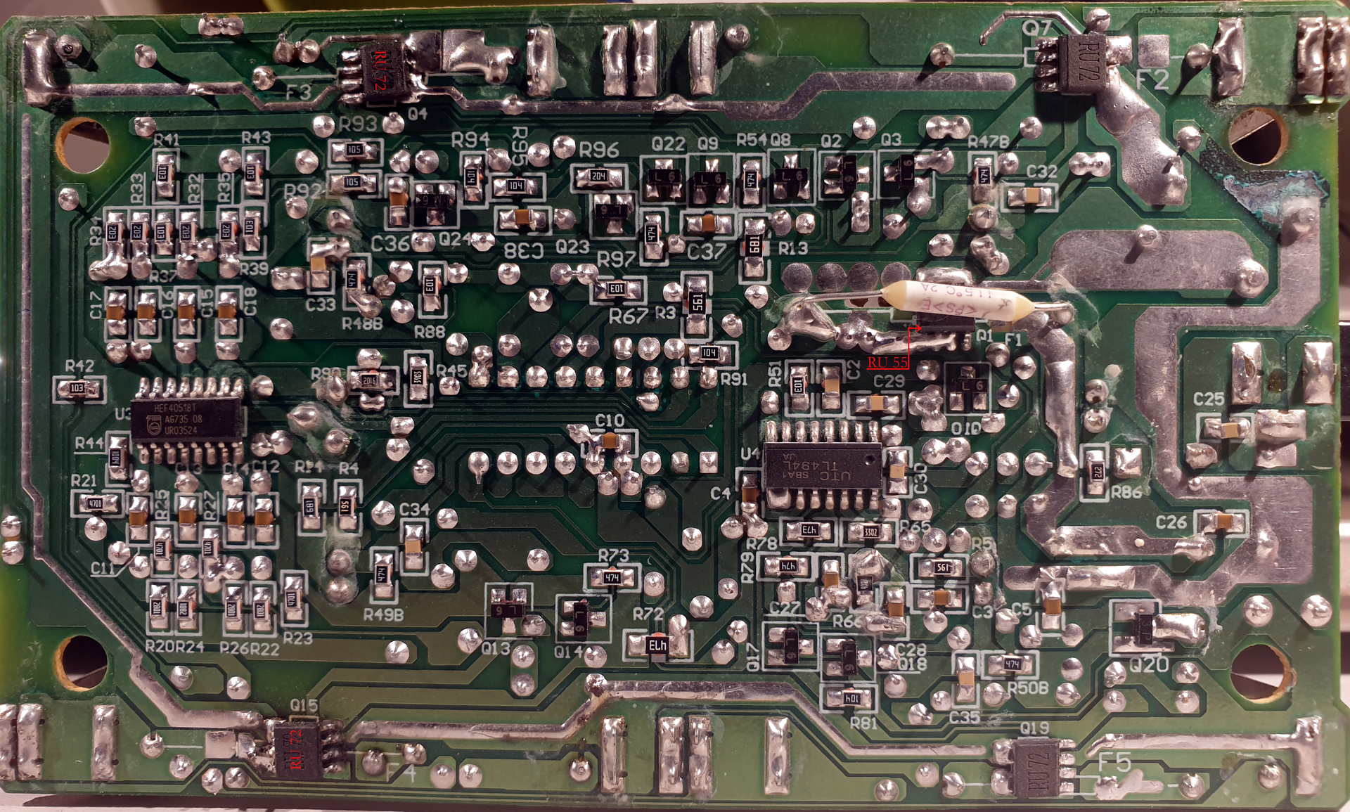

Van egy pincezugból előkerült ceruza akku gyorstöltőm. Koracell KBC-V8000. Két ágon tölt két-két akksit. Az egyik ág elszállt. Szétszedtem és csakugyan az egyik szálon találtam egy átégett SO-8 as tokozású alkatrészt (4,97x3.86mm). Felirata RU72. Az egyik oldalon mind a négy lábba külön szál jön be, a másik oldalon az 1-2-es és 3-4-es lábakat közösítik. Elmentem mikroelektronikai szakboltba, hogy vegyek újat, de az eladó azt mondta fogalma nincs mi ez. A NYÁKlapon a betűjele Q, és Q jellel még találtam SOT-23 tokozású alkatrészeket, és ezek számozása egy rendszert alkot. A SOT-23 tokozású alkatrészre L6 van nyomtatva, egyik oldalán 2, a másik oldalán egy láb (ezekből sok van a NYÁKon.). Még egy RU alkatrész van a nyákon, középen, a hődióda alatt, ez ugyanolyan tokozású, de RU 55 a felirata. Nem látszik sérültnek.
Kérdésem: az RU72 mi lehet? és honnan tudom beszerezni? Neten nem találtam, a boltos nem ismeri... Ha nincs, mivel helyettesíthető? Tudtok segíteni?

Valamilyen MOS-FET vagy dual MOS-FET lesz. Sajnos az RU72 SMD kódra nem találtam semmit.
Valami hasonló. Vissza kéne rajzolni a környezetét és abból el lehet dönteni, hogy N vagy P csatornás volt és hogy esetleg nem LOGIC LEVEL-es. Vagy a másikat levenni és megmérni.

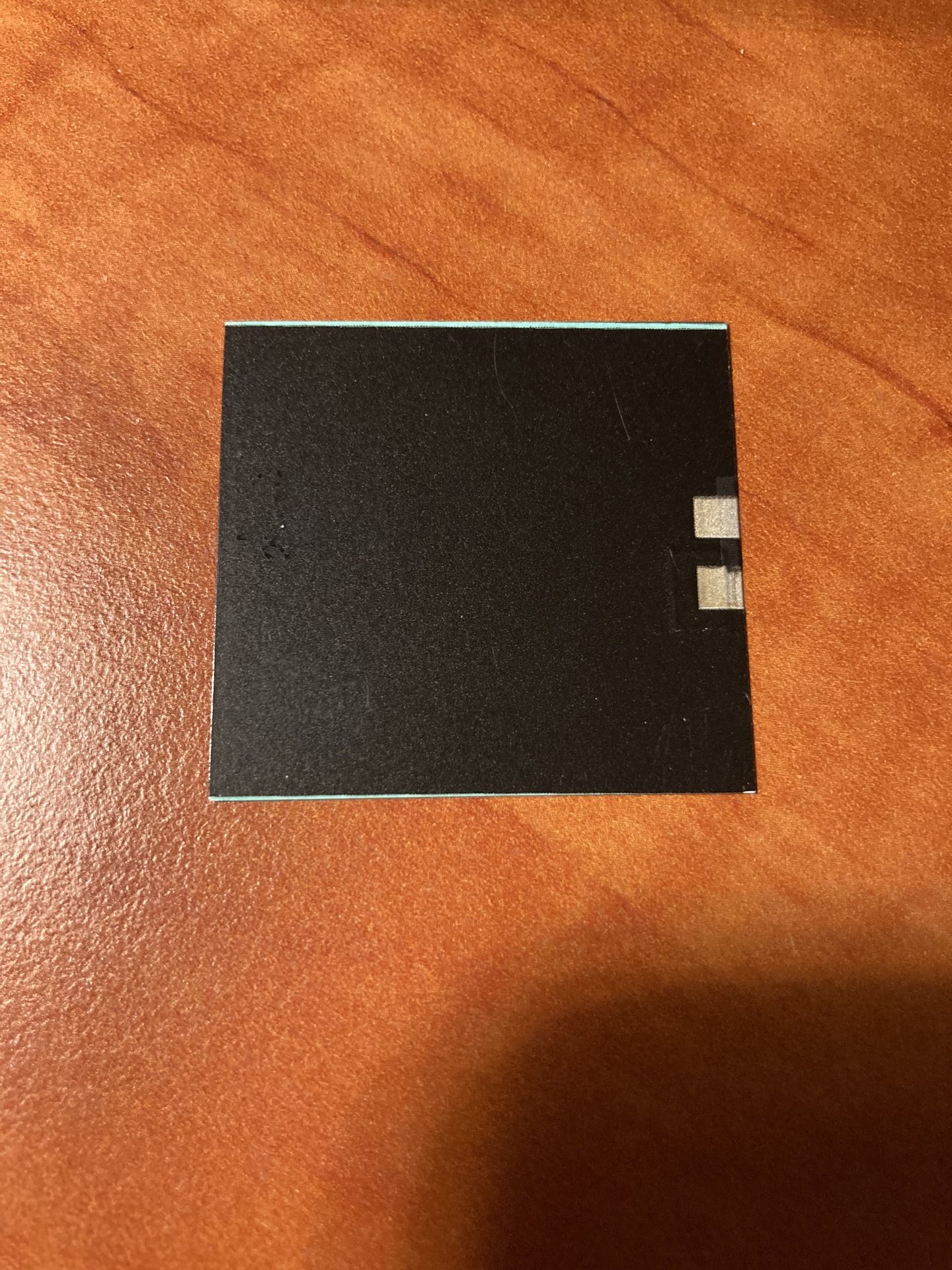

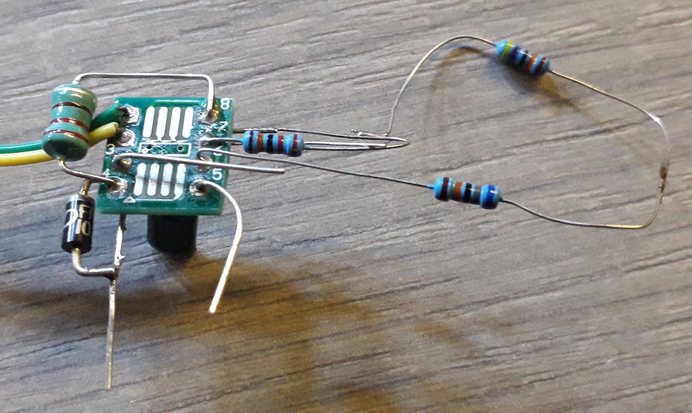

Van egy motorkerékpár sebességmérő (sigma 18.12). A háttérvilágítását szeretném megoldani külső táplálással. Szétszedve szomorúan tapasztaltam hogy egy 0,2mm vékony lap felel a háttérvilágításért. Valószínüleg el-panel. Ha jól tudom 100V körüli AC kell neki. Találkozott már valaki ilyennel? Van esetleg valakinek kipróbált inverter kapcsolása hozzá? 12V lenne az input. Amiket a neten találtam kapcsolásokat mindegyikhez transzformátor kell. Én ettől kisebb méretben építeném meg, induktivitással, mint pl. az 555-el épített nixie meghajtó, vagy valami hasonló.
(#) Régi motoros válasza furko hozzászólására (») Feb 4, 2023 / 1
Én MIC4830 IC -vel csináltam, ehhez csak egy tekercs kell. Működik is, de sajnos olyan kis tokozásban van, hogy szükséges hozzá venni egy MSOP DIP adaptert is. Nagyobb IC-t sajna nem találtam.
A "nagy" zöld ellenállásnak látszó tárgy a tekercs.
(#) furko válasza Régi motoros hozzászólására (») Feb 5, 2023 /
Ez jó lesz ha be tudom szerezni az IC-t. Kössz!

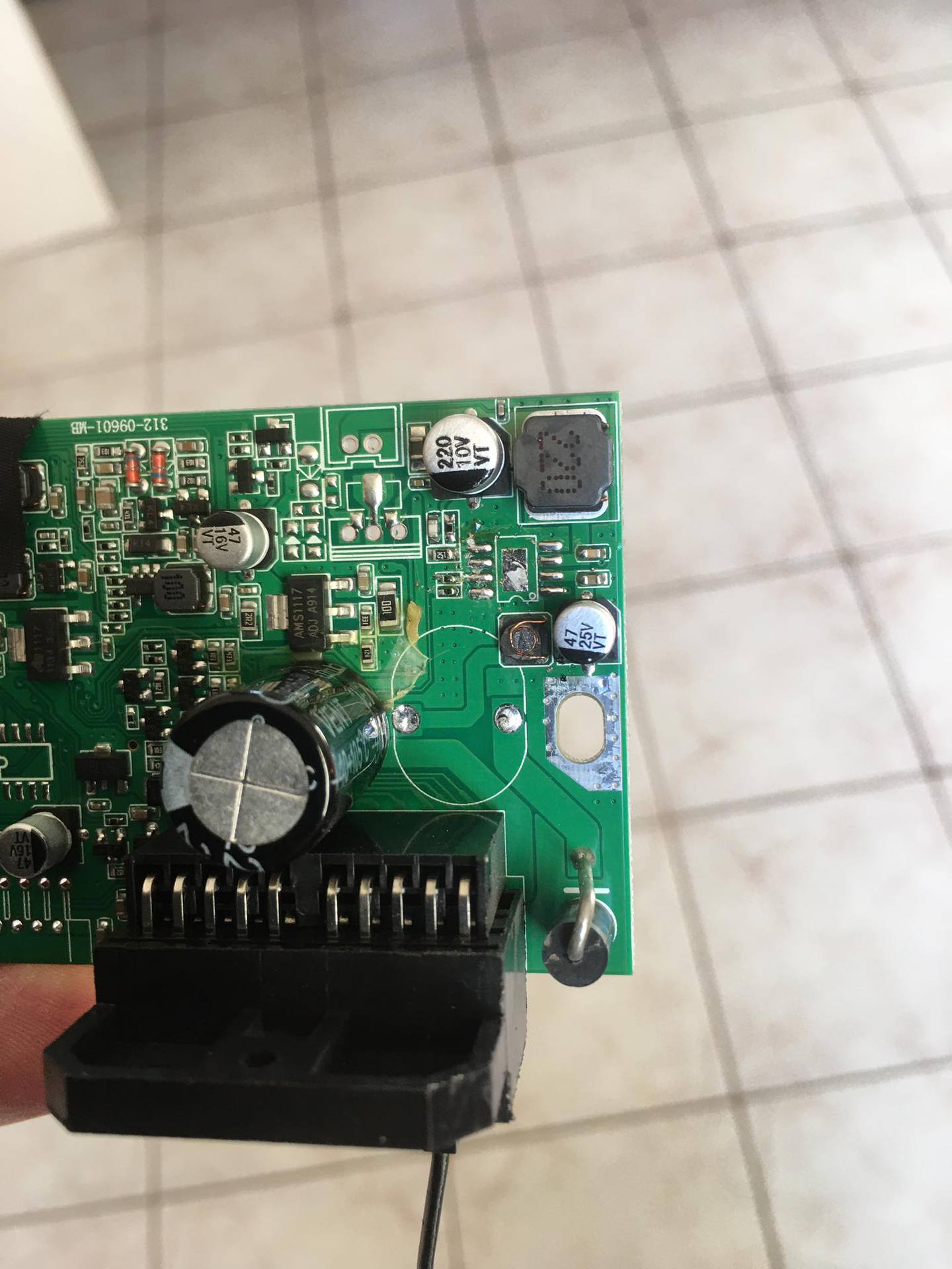

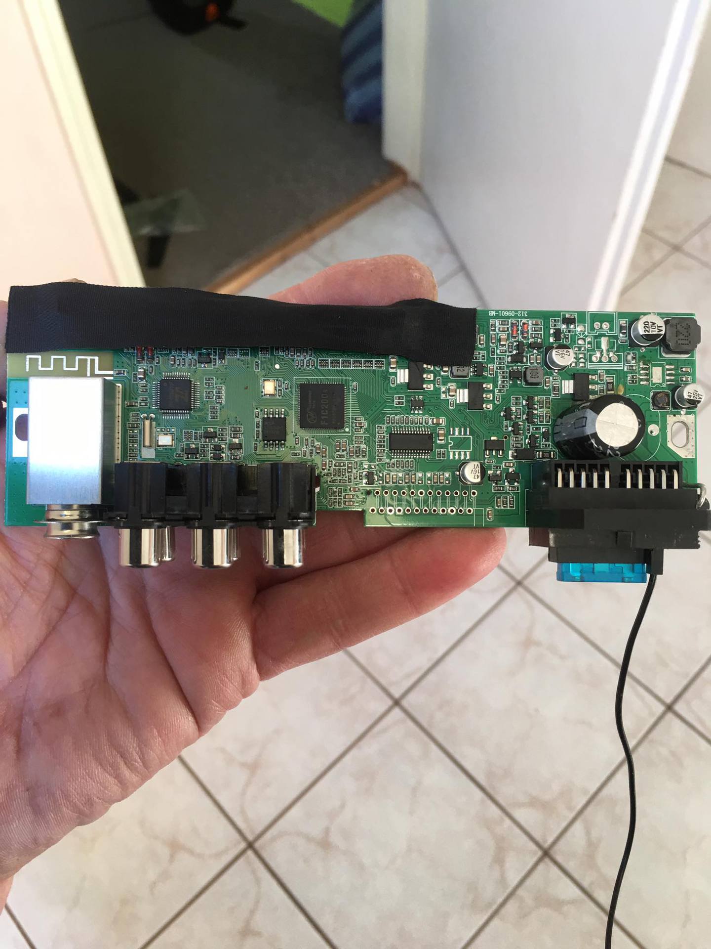

Hozzám került eg ilyen "csoda"!
Van a jobb felső sarokban a panelon egy nyolc lábú smd ic, sajnos hiányzik a panelból nincs meg már valaki kiszedte. nem nagy az esély de hátha van valakinek ugyanilyen szerkezet s megnézné milyen van benne. ( tápnál van, gondolom valami táp ic vagy fet... lehet)
Esély nem sok de hátha, köszönöm!

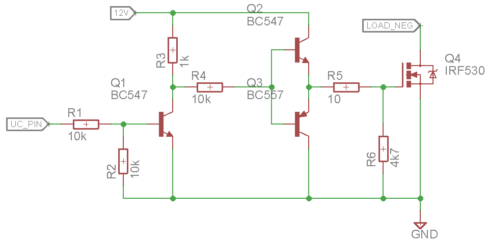

12 Voltos LED szalagot akarok PWM-mel vezérelni Raspberry Pi-ról, ami 3,3 V-os. Erre találtam ezt a kapcsolást a neten, leszimuláltam, kb. azt csinálja, amit akarok. De azért megkérdezném, hogy mit szóltok hozzá. Jó-e ez a kapcsolás, vagy lehetne-e jobb, biztonságosabb, stb. más módon. LED szalaghoz szerintem overkill, de 3 tranyó és 6 ellenállás azért nem a világ vége.
(Az eredeti rajzon az R2 "felső" (nem GND) lába nem R1 és a tranzisztor közé van bekötve, hanem R1 elé, tehát a meghajtó pint húzza földre 10k-val, de ennek szerintem nincs sok jelentősége.)
Tamás
(#) enestis válasza vargham hozzászólására (») Feb 5, 2023 /
ROsszul írtam, külön tölti mind a négyet, külön állapotLED jelzi, ha kész.
(#) pipi válasza tbarath hozzászólására (») Feb 5, 2023 /
Ha logic level fet-et választasz, akkor elég a q4,r5,r6 ...
(#) enestis válasza elektroncso hozzászólására (») Feb 5, 2023 /
Köszönöm a választ. AZ utóbbira tudok kisérletet tenni.
(#) tbarath válasza pipi hozzászólására (») Feb 6, 2023 /
Köszi, ezt tudom.
De egyrészt logic level FET kevesebb van itthon, azt inkább tartalékolnám arra, amikor nincs 10+ Volt a környéken, itt pedig van. Másrészt minél kevésbé akarom fűteni a FET-et (pontosabban hűteni akarom minél kevésbé), ezért minél gyorsabb időt akarok. Ezért választottam 3 tranzisztoros megoldást, bár LED szalaghoz overkill, tudom
(#) Jonni válasza tbarath hozzászólására (») Feb 6, 2023 /
Nálam 1m ledszalag logic level mosfet kombónál szobahőmérsékletű a fet

(#) tbarath válasza Jonni hozzászólására (») Feb 7, 2023 /
Köszi, hány Hz PWM-et használsz?

(#) Jonni válasza tbarath hozzászólására (») Feb 7, 2023 /
Csak 976-ot
