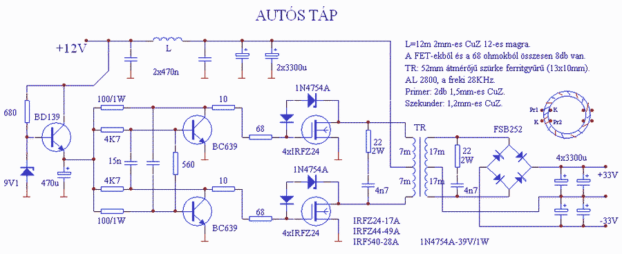

Sziasztok. Az alábbi kapcsolási rajzban le van írva, hogy 28 kHz a működési frekvencia, viszont van erre valami formula ami alapján ki lehet számolni? Teszem fel ha a frekvenciát emelni vagy csökkenteni szeretném. Köszi.

A 2db 15nF kondenzátor változtatásával változik a frekvencia. A számítást megtalálod ha rákeresel az "astabil multivibrátor" vagy hasonlóra.
Azt néztem én is, de a 100r meg 4k7-ek meg vannak cserélve a rajzon szerintem (vagy fene tudja milyen kitöltési tényezőt akartak eredetileg, de 100r bázisra kevés akkor is), meg nagyon durván fapados valami, aminek a kimenete teljesen terhelés függő... Nem szimpatikus kapcsolás picit sem, ma már egy célic meghajtja a feteket és nem ilyen meh kapcsolás...

Köszönöm szépen a válaszokat. Igen az alsó 2 ellenállás érték fel van cserélve. Találtam formulát de sehogy nem jött ki a 28 kHz.
T=t1+t2 t1=0,69xC1xR3 t2=0,69xC2xR2 f=1/T f=1/1,38xRxC
Mivel a rajz zavaros és egyik kondi hiányzik, így nem tudni, 4k7 és 10nF alapján olyan 10kHz lenne, de sehol nem mondja 50% kitöltési tényezős a cucc. Meg a két bázis között mi az az 560 ohm?
Szerintem ezt felejtsd el, lehet kapni komplett modult is akár meg meghajtó kártyát is, maire csak a fetek meg tranyó kell, vagy akár egy erre való ic is megteszi, pl tl494 egy NAGYON gyakori és egyszerű ic ilyen tápokhoz. Pl: Bővebben: Link Bővebben: Link A hozzászólás módosítva: Feb 10, 2023
Elírtam, 15nF, azzal számoltam. De a 494 jópofa ic, meg kimenetet is figyeli így szabályoz, nem csak megy ahogy a kondik adják.

Nem akarok egyenlőre kezdeni vele semmit csak az egyszerűsége miatt érdekel. Viszont én sem értem, nekem is számolva 10 kHz jött ki. Nem tudom, hogy lehet 28 kHz.

Egyszerű, de nem jó... Fölösleges nézni, a kapcsolás nem alkalmas ilyenre, ha a kimenetet be is terhelnéd.
