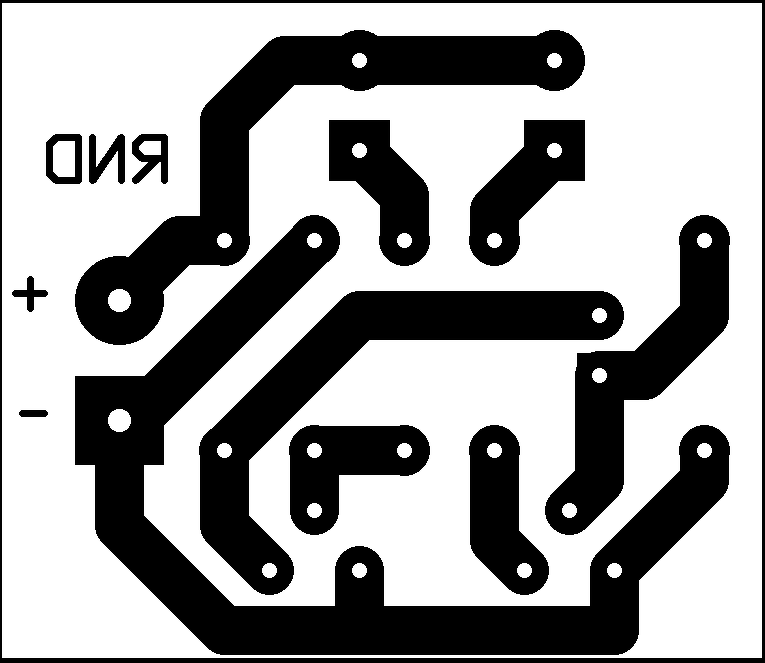

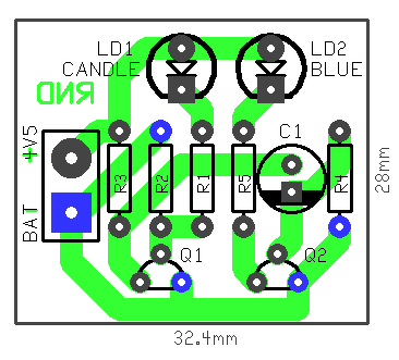

Hello! Ha így jó, egy "gyertya Led" segítségével..

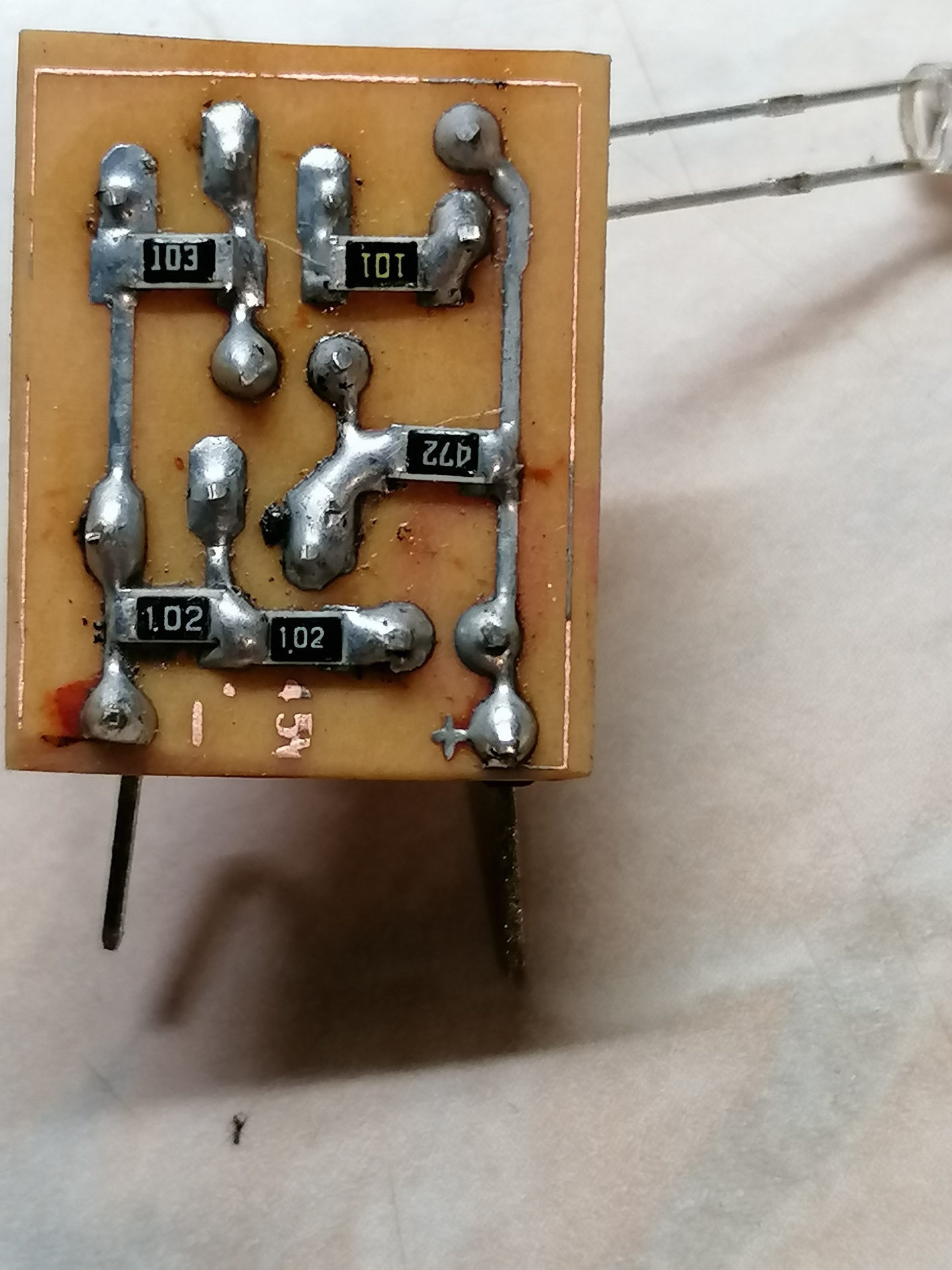

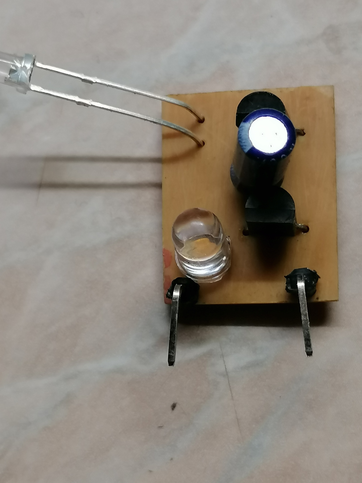

Megcsináltam, nagyon faintos lett. Egy 2x1,5cm-es nyákra. A villogás idejét a kondi növelésével tudom növelni?
