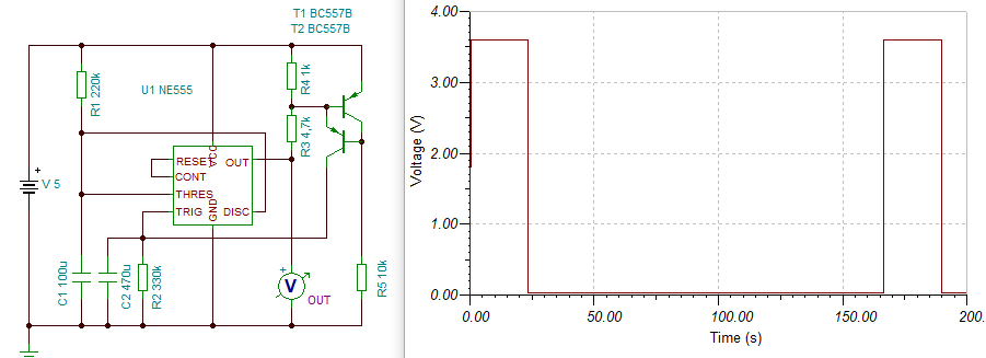

(#) madzagos válasza proli007 hozzászólására (») Feb 15, 2023 /
Esetleg tudnál ajánlani valami időzítőt ami 2-3percenként adna egy jelet kb 20-30sec-ig?
A hozzászólás módosítva: Feb 15, 2023
(#) proli007 válasza madzagos hozzászólására (») Feb 15, 2023 /
Nem túl szép, de így pld meg lehet oldani.. Bekapcsol C1*R1, kikapcsol C2*R2
Köszönöm összerakom a villámimitátorral.

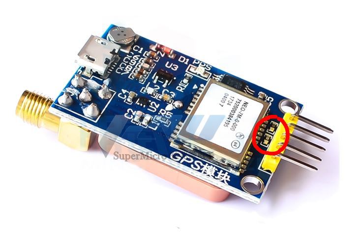

Használok egy GPS modult, egészen pontosan egy Neo M7 modult. Ez a chip 3,3V-on működik. A modult egy Arduinoval olvasom, aminek az IO lábain 5V van, tehát nem lenne szerencsés direktbe kötni a GPS modul 3,3V-os IO lábaival. Sima passzív feszültségosztót (2K + 1K 0,6W-os ellenállás) iktattam a GPS modul bemenetére hogy védjem az 5V-tól. Így működik.
Viszont a napokban olvasgattam az eladó leírását, és ott az olvasható, hogy üzemeltethető 5V-on és 3,3V-on is (ez stimmel) ráadásul az IO lábai is 5V toleránsak... Na ez volt nekem kicsit zavaros.
1. Ezt hogy tudták megoldani? Ha 5V-ot küldök rá és van ott is egy passzív feszosztó akkor okés, az 5V-ból lesz 3,3V. De ha alapból már 3,3V-ot küldök rá, és az megy át a feszosztónk akkor kritikusan alacsony lesz a feszültség, nemde?
2. olvastam valami olyat, hogy nem mindegy milyen ellenállást használunk. Vannak lassúak és gyorsak. Gyakorlatilag UART-on keresztül kommunikálok a modullal, 38400-as bitrátával. Ehhez jó lehet az 1K+2K 0,6W-os kombó?
(#) Lamprologus válasza harcipocok hozzászólására (») Feb 16, 2023 /
Milyen adatokat küldesz Te a GPS modul felé?
Én ami modullal találkoztam, az másodpercenként küldte az adatokat a mikrovezérlő felé. Nem kellett a GSM modul felé küldeni semmit.
Hogy oldottad meg a szint illesztést a GSM modul 3,3V-os kimenete és az arduinó 5V-os bemenete között? Gondolom sehogy, mert az arduinó simán elfogadta a 3,3V-os szintet is logikai 1 nek.
Na azt a gyors, meg lassú ellenállást inkább felejtsük is el!
(#) harcipocok válasza Lamprologus hozzászólására (») Feb 16, 2023 /
Konfigurálom a modult, azért kell a modul felé is kommunikálnom.
A vissza irányba nem csináltam illesztést pont amiatt amit írtál is, az ardu simán HIGH-nak veszi a 3,3V-ot.
„Na azt a gyors, meg lassú ellenállást inkább felejtsük is el!”
Pedig erre határozottan emlékszem, hogy olvastam róla. Talán pont ezen a fórumon. Nem maga az ellenállás lassú természetesen, hanem talán a méretezéssel lehet összefüggésben.
Az 1-es kérdésemre van esetleg valami ötleted?

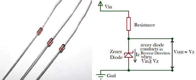

Mit lehet / mit érdemes konfigurálni egy GPS modulon?
Én is játszottam már vele, de a "gyári" konfigurációval küldött adatcsomagba minden benne volt amire csak szükségem lehet.
Ha a GPS bemenetei 5V toleránsak, akkor és abba az irányba sem vacakolnák a szintillesztéssel.
Hogy oldják meg? pl egy soros ellenállás a bemeneten, utána a föld felé egy 3,3V-os zener ...

(#) Bakman válasza harcipocok hozzászólására (») Feb 16, 2023 /
Egy-két kapcsolási rajzot találtam ilyen modulról, ott egy-egy soros ellenállás volt a TX és RX vonalakon, a gyári ajánlás szerint. Ugyanakkor az adatlapokban nem szerepel, hogy 5 V toleránsak lennének a bemenetek. A GPS vevő belső kapcsolási rajzát homály fedi.
Valószínűleg a tápfeszültség lehet 5 V is (LDO), de a bemenetek nem. Nem biztos, hogy az eladó tudja, miről van szó.
Lassú ellenállást el kell felejteni, nincs olyan.
A "feszültség osztó" alsó tagja egy zener, a kimeneten max a zener feszültsége jeleni meg. Ha kisebb a bemenő feszültség mint a zener feszültsége ekkor csak egy soros ellenállás kerül az áramkörbe.

(#) harcipocok válasza Bakman hozzászólására (») Feb 16, 2023 /
„Valószínűleg a tápfeszültség lehet 5 V is (LDO), de a bemenetek nem”
Igen, ezt tartom én is valószínűnek. Csak az zavart meg, hogy ő kifejezetten kiemelte, hogy a logikai szint is lehet 5V... És amint azt az előzőleg csatolt képemen látni van egy-egy ellenállás a TX/RX lába előtt. Gondoltam ott lehet valami mágia.
De mindegy, akkor nem szenvedek vele, a bemeneti oldalán marad a feszültség osztó, a kimeneteni meg direktben az ardura
