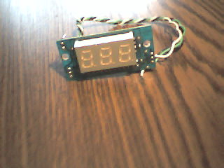

(#) c27 válasza proli007 hozzászólására (») Jan 14, 2009 /
Még mindössze az nem világos, hogy akkor ugye kell egy valamilyen ic-nak lenni a számlálóban ami kezeli a léptetést ugye? Na most az én számlálómnak 3 kivezetése van amit már beszéltünk, hogy van a GND a +táppfesz. és a jel. De hogyha csak 3 vezeték jön ki belőle akkor biztos van benne valami ic ami kezeli a léptetést a jelnek megfelelően ugye? Mert ez eléggé össze van építve és én nem látok igazán sok mindent, csak egy csomó kivezetést és hidalásokat és egy ellenállást a hátoldalán. Annyit létok még rá van írva +5V és egy tipusszám PCB-023B. Ennyi. Most akkor ehhez a 14553 lenne hozzá a legmegfelelőbb vagy mi kell hozzá?

(#) proli007 válasza c27 hozzászólására (») Jan 14, 2009 /
Nem ismerem ezt a PC-be való cuccot.
De ha csak három vezeték jön ki belőle, akkor neked nem lesz alkalmas semmire.
- Tök egyszerű cucc, be van "programozva" mit jelezzen ki, és aláb lehúzásával más számot mutat.
- Intelligens cucc van benne, és soros kommunikációval megy, de akkor meg ismerni kell hozzá a protokollt, amit valószínűleg csak egy mikroproci és egy program közbeiktatásával használhatnál.
- Mind kettő variáció, erősen korlátozza az alkalmazhatóságot.
üdv! proli007

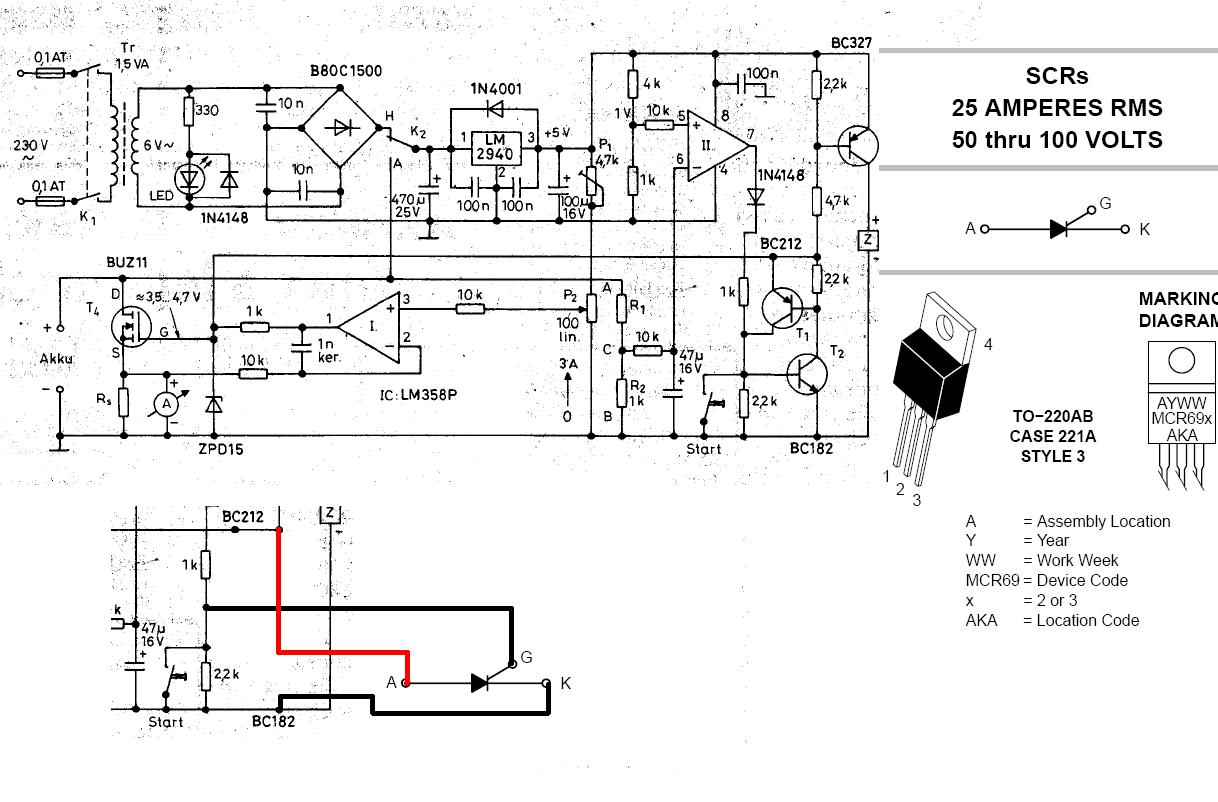

(#) zoly15 válasza (Felhasználó 13571) hozzászólására (») Jan 14, 2009 /
Találtam itthon egy tirisztort.....
Igaz 25A-es (más sajnos nincsen)
Nem lesz az gond hogy ennek "túl nagy" vezérlő áram kell? Vagy az a 30mA nem is túl nagy? Adatlap
Lerajzoltam a csatolmányban én hogy gondolom a tirisztor bekötését.. Ez így jó? Az az 1K-s ellenállást ott kell hagynom vagy ki kell vennem? (ami az IC 7-es lábára megy egy diódával)
Előre is köszönöm!
Sajnos a kondi nem...
Tettem oda ahová mondtad (T2 B-E) de semmi aztán tettem még a Graetz-hez is semmi....
Akkor az 1K-st kell 220 Ohm -ra cserélnem?

(#) Frankye válasza c27 hozzászólására (») Jan 14, 2009 /
Az első, csatolt képen látszik, hogy csak azok a szegmensek világítanak, amelyeknél rövidzár (jumper) van betéve. Semmilyen IC, sem egyéb, aktív vezérlő elem nincs ebben a panelban. Legjobb, ha csak a kijelzőket hasznosítod, az összes többit elfelejted.
A kérdéseidből nekem az jött le, hogy abszolute semmi előképzettséged nincsen az elektronika terén, így nem ezzel a komoly "projekttel" kellene elkezdened, mert így, minden előképzettség nélkül ez Neked bukás lesz. (Kérlek, ne vedd sértésnek, csak a csalódástól szeretnélek megkímélni!)
