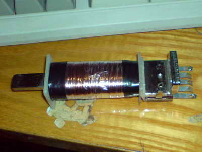

tudna valaki tippet adni hogy milyen nagyságrendbe esik ennek a tekercsnek az induktivitása? ennyit tudok róla: 255 Ohm-os, kb 0,15mm-es vezeték és egy relében volt
(#) besi99 válasza lex85 hozzászólására (») Jan 26, 2009 /
Nem igazán. Ha jól mértél , akkor kb 3-4000 menettel lehet kalkulálni, de a vas kicsi, inkább majdnem légmagos, hasraütéssel jó mHy nagyságrend

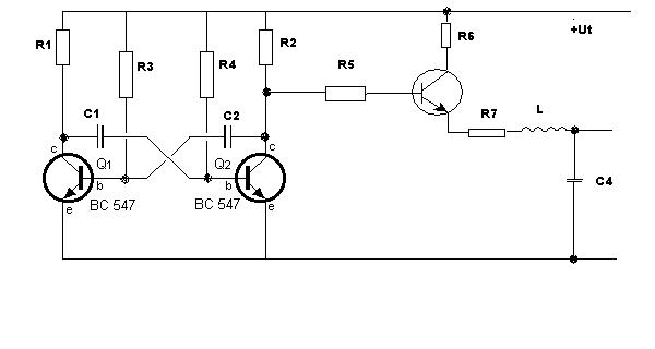

sziasztok!
+- 32voltom van hogy tudnék erről hajtani egy 12 voltos pc ventilátort?Lehet 8-10volt kb,nem kell szabályzós,csak valami fix megoldás,,
mindent szivesen fogadok

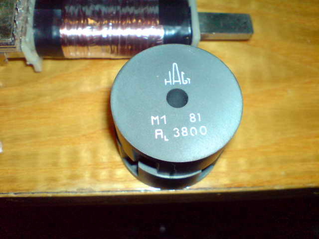

(#) lex85 válasza besi99 hozzászólására (») Jan 26, 2009 /
akkor marad az áttekercselés ( 500-600 mH a cél) egy ferrit magra.
M1 81 Al=3800 szerepel rajta és 15mm az átmérő belül.
L=(u0*ur*N^2*A)/l képletnél a mű relatív a 3800? mert így l=0.02 és a= 0.0002 és N=300 esetén már 4,3 Henry-t kapnék... vagy újraszámolom

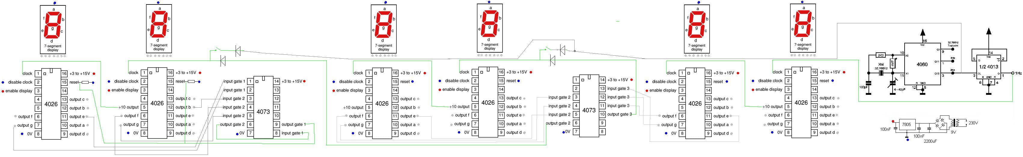

(#) proli007 válasza dtomi86 hozzászólására (») Jan 26, 2009 /
Nagyon úgy látszik, hogy a hálózati feszültség kapacitív úton jut be valahol a számlálók bemenetére.
Legnagyobb valószínűsége annak van, ami már elhangzott, hogy a CMOS bemenetre valahonnan rájut az 50Hz. De ezt csak akkor teheti meg, ha egy bemeneti pont a 'levegőben van" vagyis nem terheli a kimenet amiről hajtva van. Tehát keressél kontakthibát, rossz forrasztást, szakadást a számlálók bemenete körül.
Tegyél egy ellenálláson keresztül egy Led diódát a 4060 (0,5sec), majd a 4013 (1sec) kimenetére és nézd meg, hogy ott változik-e a villogás, ha tapizod a vezetékeket és így haladj előre.
(A rajzon szinte semmi nem látszik. De az óra mögött egy fém lemez is segíthet, ami a GND-re van kötve. DE nem szabadna "pörögnie".)
üdv! proli007
(#) lex85 válasza jandark hozzászólására (») Jan 26, 2009 /
1/3 kitöltési tényezőjű négyszögjellel töltögetni egy nagyobb kondenzátort egy ellenállás+diódán keresztül?( 2 tranzisztor, pár ellenállás és 3 kondi) így a lehető legkevesebb a veszteség
háát, ez csak egy ötlet
a frekvenciát sztem pár KHz-re szerencsés rakni, a kitöltési tényező c1 és c2 arányától függ. pár nF-os a c1, c2.
Könnyen lehet hogy ez a rajz nem működik, hátha valaki jobban ért a témához és továbbgondolja ( ha érdemes)
(#) _JANI_ válasza dtomi86 hozzászólására (») Jan 27, 2009 /
Valamelyik IC-d vagy túl érzékeny vagy kezdi visszaadni a lelkét az alkotójának. Mindenképpen ki kell szűrni a hibás vagy érzékeny alkatrészt!

Ha van időd kísérletezni, R1, R2 Kohm-os nagyságrendben, az R3,R4-et 10-100 Kohm, R5 1K körül, R6, R7 pár Ohm, és egy folytótekercs pár mHenry-s. C4 µF kb, c1,c2 nF nagyságrendű, arányuk kb 1:2-höz. a 3. tranzisztor legalább 1 A-es legyen v nagyobb és hűtőbordán. Semmilyen felelősséget nem vállalok, csak 1 ötlet a kapcsolás ! Mielőtt ventit kötsz rá, helyette egy 24V-os kb 10W-os izzót ( kb akkora ellenállással terheld mint a venti) rakj a helyére és mérd le hogy mekkora feszt kaptál
a táp gondolom egyenáram 36V, valamennyire szűrve...

(#) besi99 válasza lex85 hozzászólására (») Jan 27, 2009 /
Működik, csak hatásfok nem igen lesz nagy
(#) jandark válasza lex85 hozzászólására (») Jan 27, 2009 /
230ra nem tenném,esetleg a +-32voltos tápfeszre ami az erősitőt táplálja..próbáltam egy 15voltos zénert sorba felforósodik,,gondolom egy stab ic is hasonlóan járna el,,viszont annak a diszipálását is csak arra a bordára tudnám tenni amit amugy is hüteni kell,,a megoldást legegyszerübben egy nagy borda,,vagy egy 5voltos kistrafó jelentené,,de sajnos egy kész gyári erősitő lett élesztve 2db tda7294es végicvel és hely nem sok van,,,ezért szeretnék minél egyszerübb megoldást,,hogy lehet pl feszültségosztót ellenálásból?
talán az is megtenné
(#) jandark válasza besi99 hozzászólására (») Jan 27, 2009 /
csak a +-32ből akarnék gazdálkodni,,a 230at csak próbaképp irtam az egy itholi töltős lámpáé,,
aztán erre a 32re kellene valami megoldás,,kb 8-10volt,,
kibirja a venti a teljes tápfeszt is de akkor már hangja van :yes:
(#) dtomi86 válasza dtomi86 hozzászólására (») Jan 27, 2009 /
talán így látható az áramkör

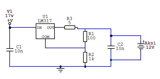

Helló!segítséget szeretnék kérni mert nem vagyok biztos a dologban.Szóval a lent látható kapcsolás elvileg egy akkumulátor töltő ,amely egy 12v 1,2Ah -s akksit töltene.A kérdésem az lenne hogy 16V -os trafóval még marad elegendő feszültség a töltéshez és ha az akksi feltöltődik akkor ez a kapcsolás lekapcsolja a töltést, vagy átvált csepptöltésre,mert felügyelet nélküli töltő kéne nekem,riasztó akksihoz ,amit soha nem vennék le a töltőről.A segítségeket előre is megköszönöm.

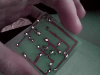

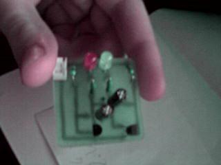

A két ledes villogóm nem működik tudnátok segíteni???
azt csinálja, hogy az egyik led folyton világít, és ennyi (de az is nagyon halványan)
(#) hapro válasza tolacika hozzászólására (») Jan 27, 2009 /
talán ha valami infot, esetleg kapcsolási rajzot-fényképet adnál akkor...
(#) tolacika válasza hapro hozzászólására (») Jan 27, 2009 /
Itt van fel van rakva a kapcsolásokhoz:Bővebben: Link
mindent ugyan úgy csináltam, csak nem tükröztem
(#) kocici17 válasza tolacika hozzászólására (») Jan 27, 2009 /
Azonkívül, hogy kétledes villógó .....más info is lenne, mert itt nálam nem látni és igy nem tudok segiteni hiába szeretnék. :guluszem1: :zavart2:
