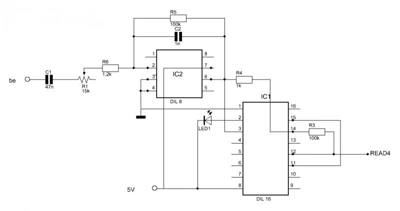

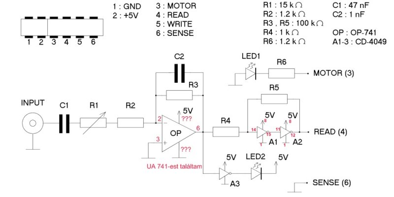

A bajom az, hogy a rajz és az IC között nagyon nagy az eltérés
Fogalmam sincs, hogy melyik lábra mit kell kötni, sajnos még a 4049-esnél sem.
Jó sok "tananyagot" kéne betanulni mire eljutok ilyen szintre.
Nade:
Találtam egy UA-741-et amit még be is tudnék szerezni.
Az adatlapján úgy látom, hogy az R2-ből a 2-es lábra megy (inverting input) a 6-os (output)-ról megy az R4-hez.
De a rajzon szereplő 5V-ot, hogy hova mit kössek?
Ha valaki ki tudná egészíteni a rajzot lábakkal akkor biztos megérteném és hálám üldözné....
Mellékeltem, hogy mire jutottam, ha jól gondolkodtam akkor csak 2 hiányzó rész van.

(#) sprofan válasza wg_kezdo hozzászólására (») Jan 19, 2009 /
Így jó?

(#) wg_kezdo válasza sprofan hozzászólására (») Jan 19, 2009 /
Igen köszönöm.
- a +5V-ot és a gnd-t vehetem a C64 magnó kimenetéről?
(#) sprofan hozzászólása Jan 19, 2009 /
Hát ha 5V-ot ad (én nem tudom) akkor igen.
Közben megkerestem az A1 a GND és a B2 pedig +5V.
Elvileg 5V-ot ad, kipróbálom azzal.

(#) proli007 válasza wg_kezdo hozzászólására (») Jan 19, 2009 /
Nem akarlak elkeseríteni benneteket, de ez így sehogyan nem jó! Ez a rajz cseppet hiányos.
- A 741-es nem igazán szereti az 5V-os tápfeszt.
- Ennek a kapcsolásnak, tekintve, hogy a műveleti erősítő bemenete a testen van, +-5V-ra lenne legalább szüksége.
- Féltápfesz esetén, nem lehet a műveleti erősítő bemenetét a testre tenni, Azt két egyforma ellenállásból kialakított osztóra kellene kapcsolni, hogy féltápot kapjon, akkor állna be a munkapontja.
- A Led2 nem illik közvetlenül a tápra kötni, csak ellenálláson keresztül. bár így nem történik semmi baj, tekintve, hogy fordítva van berajzolva. (akár csak a motor Led1, kivétel, ha a motor tápja mínusz.)
Szóval "annyi bajnak annyi baja van!"
De a CD4049-ben 6db. inverter van. Ebből három van alkalmazva. Ha a maradék hármat egymás után kötöd, a műveleti erősítő kiváltható vele. (Három egymás után kötött inverter, szintén invertál, és ha vissza van csatolva, erősítőnek használható.)
üdv! proli007

(#) wg_kezdo válasza proli007 hozzászólására (») Jan 19, 2009 /
Köszönöm, megmentettél egy értékes C64-et .
Ha jól értettem egy darab 4049-essel (amiből vagy 10 van itthon) meg lehetne építeni?
Tudom nem illik itt ilyet kérni, de a "szent ügy érdekében" tekintve, hogy ezt az egy rajzot találtam 1 hetes keresés alatt tudnál némi támpontot vagy esetleg rajzot adni?
(A c64-es topicban is megy a találgatás, hogy hogyan is lehetne megcsinálni).
Kislányom kedvenc játékát próbálom feléleszteni TV-re köthető formába (Donald Duck) és nagyon nem akar összejönni .
Oke! De azt vedd számításba, hogy én csak összetekertem ezt. Elvileg működhet, mert a CD-nél szerintem van annyi kimeneti jel, ami meghajtja. A potit kihagytam, szerintem felesleges. Az R1-el egyszer belövöd, aztán kész.

(#) moltam válasza proli007 hozzászólására (») Jan 19, 2009 /
Hát led 1 et és 2 őt én is furcsáltam.Csak azt gondoltam hogy a motor - tápfeszel megy és a föld felé folyik az áram
(#) proli007 válasza moltam hozzászólására (») Jan 19, 2009 /
Nem emlékszem már, (elő meg nem veszem ezért a rajzot) de lehet, hogy a motor -5..9V-al megy, és eredetileg azt használná a műverősítő. De a rajz, akkor is slampos.
