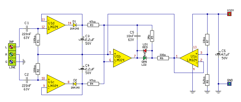

(#) proli007 válasza btamas81 hozzászólására (») Nov 8, 2023 / 1
Hello! A problémát műszakilag megközelítően pld. így lehet megoldani. Aztán hogy a gyakorlatban ennek mi értelme van, azt csak Te fogod tudni ha megépíted.
- Az U1c és d egy csúcsegyenirányító, mely kiküszöböli a dióda nyitófeszültségét.
- Az U1b egy összegző erősítő, de itt különbséget képez, mert a két csúcsegyenirányító kimeneti feszültsége más polaritású.
- Az összegző erősítő a különbözeti jelet felerősítve áramjellé konvertálja az R6 ellenálláson.
- Kb. 100mV csúcsérték eltérésre 6mA Led-árammal válaszol.
Tehát ha 500 és 600mV csúcsértékű a bemeneti jel, akkor az összegző bemeneti árama 0,5V/47k=10,6uA. A másik csatornán, 0,6V/47k=-1z R2,7uA. A különbség 2,12uA. Ez folyik át az R5 ellenálláson is. Így az R6-on a feszültség 2,12uA*1M=2,12V. Az áram pedig 2,12V/330R=6,4mA.
Az áramkör, maximum kb. 4V csúcsértékű jelet tud feldolgozni. Az U1a csak egy terhelhető kb. 5,4V-os munkapontot fog beállítani, mert féltápfeszültségű az áramkör.
A hozzászólás módosítva: Nov 8, 2023

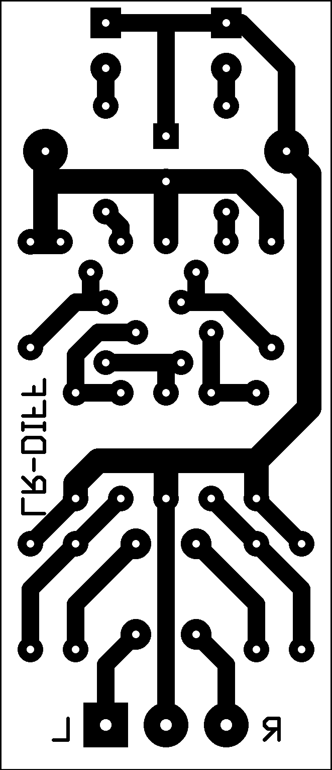

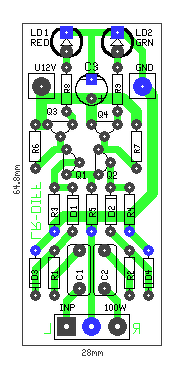

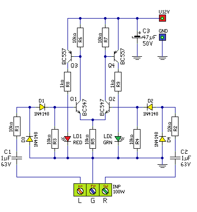

(#) btamas81 válasza proli007 hozzászólására (») Nov 9, 2023 /
Ez egy balance indikátor lenne. Az erősítő kimetére kell kötni. Egyformára lehet állítani a két kimenetet. Van egy sokkal egyszerűbb kapcsolás is, de ahhoz olyan mutatós műszer kellene ami középállású. Ugyan van ilyen műszerem (traktor ampermérője), de azt szerintem meg sem mozdítaná, mert +/-30A a méréshatára.
A rajzért örök hála. Pont van itthon hozzá minden.
(#) proli007 válasza btamas81 hozzászólására (») Nov 9, 2023 /
Ha hangszóró kimenetre csatlakozik, akkor lehetett volna egyszerűbb is, de sok értelmét én ennek nem találom. Mert a Led fényerejének változását az emberi szem nemigazán tudja értékelni. A két kimeneten, maximum a basszus szokott "egyforma" lenni. (Pont azért szokták a dobot, meg a basszust középre tenni, mert annak van a legnagyobb teljesítménye és akkor mind két csatorna megy. Irányhallásunk pedig az alacsony frekvenciáknál már úgy sem jó.) Tehát "kalimpálni fog, de nem tudod hogy mit/miért..
1kHz szinusszal állítanám be kb a poti félállásánál, utána a potihoz nem nyúlnék, a hangerőt a streameren állítanám. Ennyire kellene.

(#) proli007 válasza btamas81 hozzászólására (») Nov 9, 2023 / 1
Akkor legyen egy hangszóró kimenetre köthető tranyós verzió is..

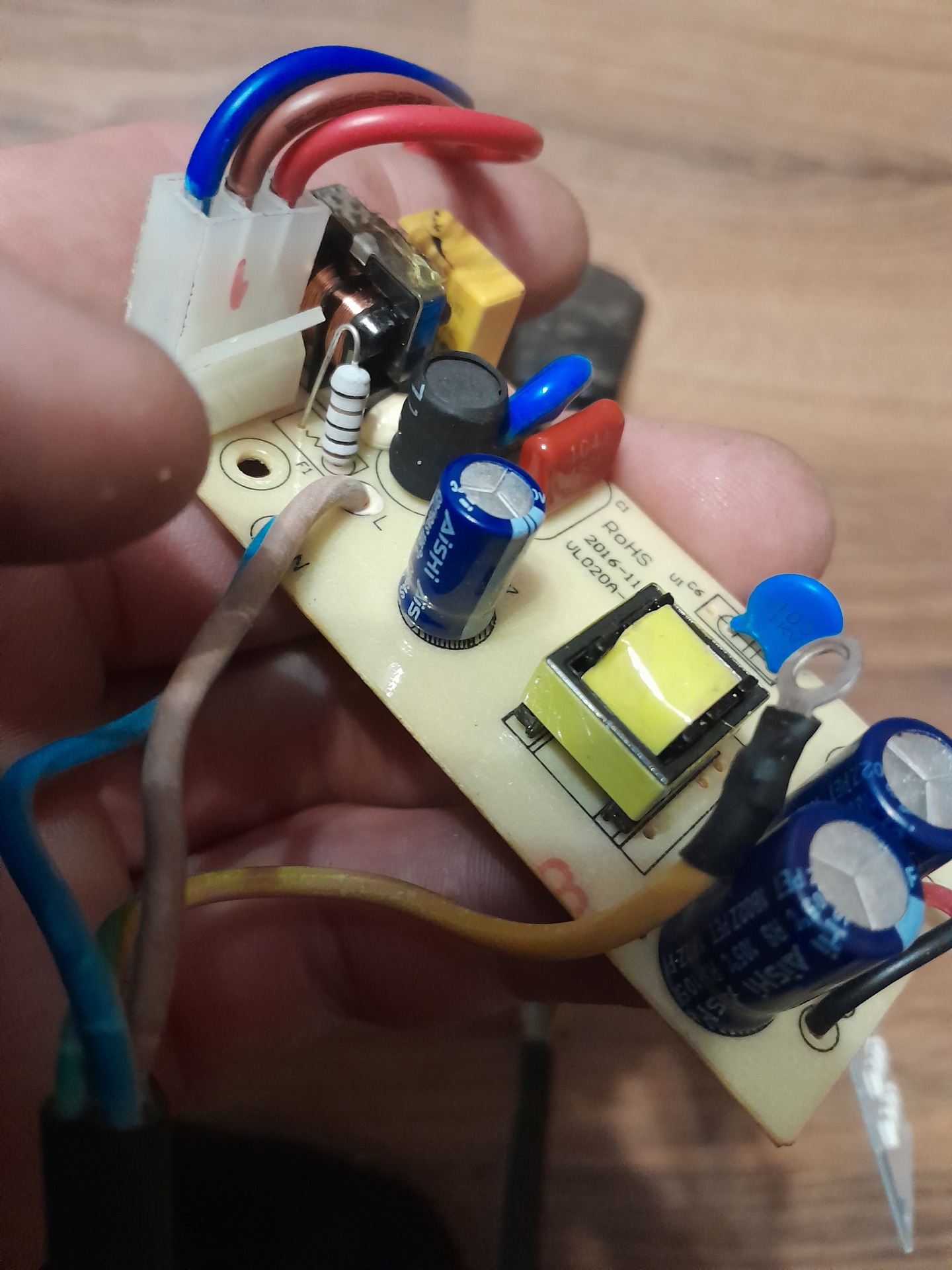

(#) jani1987 hozzászólása Nov 9, 2023 /
Találtam egy mozgás érzékelős reflektort aminek a led része gatya. Nem is ez a lényeg. Az érzékelő előtt van egy 10 ohmos előtét ellenállás. Van jelentősége vagy a hirtelen áram löketet hivatott korlátozni?
(#) proli007 válasza jani1987 hozzászólására (») Nov 9, 2023 /
Hello! Feltehetően nem az érzékelő előtt van, hanem a hálózati betáplálással sorban. De a tranziens áramok csökkentésére van és egyben "biztosíték" szerepe is van.
