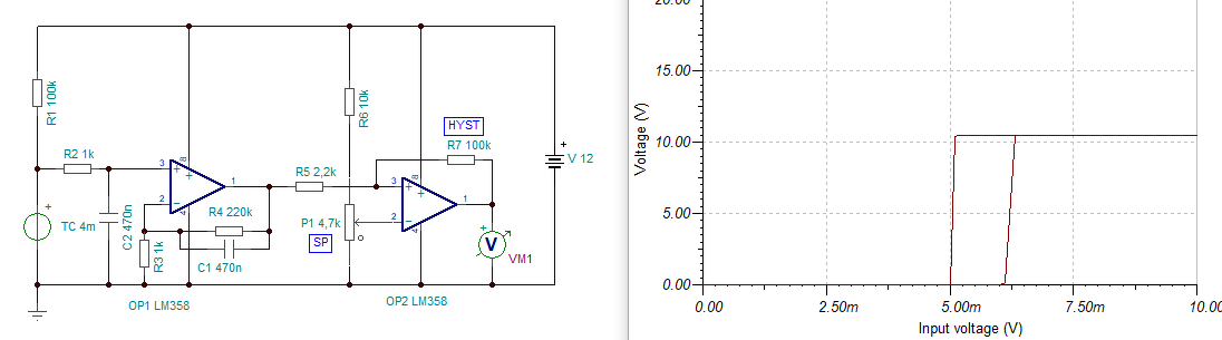

Ezt a fűtésvezérlőt fordítottan szeretném használni. Elég ha a 9-10 lábak bekötését felcserélem ? A lényeg "100 fok" felett bekapcsolt alatta kikapcsolt állapot legyen .

(#) proli007 válasza zamatőr hozzászólására (») Nov 13, 2023 /
Hello! Nem, mert akkor a visszacsatolás is megfordulna pozitívről negatívra. Egyszerűbb, ha az OPA kimenetét egy tranyóval invertálod. De a relé, nem igazán fog örülni a kattogásnak, mert ez a szabályzó, sűrűn vált. Meg ha relé lesz benne, arra dióda is kell. Meg egy komparátornak mindig kell hiszterézis, kivét ha pont ez a cél.. (De nem írtad, milyen a hőelem.)

(#) zamatőr válasza proli007 hozzászólására (») Nov 13, 2023 /
A hőelemen kb 300 fokon 8mV mérhető. Típusát nem tudom - DVM hőmérő érzékelője. A relé egy solenoid tekercs amely elejtené a "vastestet" ha alacsony a hőfok. Magas hőfokon (amikor aktív a tekercs) kézzel kel behelyezni a vastestet.
Érdekes. Nem tudom mi ez. Én fagyásra csináltam ilyesmit. Bekevertem fagyállót az adott hőfokra és beletettem egy áttetsző filmtekercs dobozába egy ólomgolyóval. Beletettem a fagyasztóba és amikor megfagyott, fejre fordítottam a dobozt. Ha kiolvadt valamikor a hűtő, akkor lent volt az ólom. Ha nem, akkor fent.
De amúgy miért választottál hőelemet 100Cfokra? Hogy az tényleg annyit mérjen hidegőpont kompenzációra is szükség van. Mert a hőelem a hideg és a melegpontja közötti hőmérséklet különbséggel arányos feszültséget adja. Tehát ha a hidegpont (környezet) hőmérséklete változik, akkor a mért érték is változik.
A DVM-hez általában K típusú hőelem van. Annak hőegyütthatója, kb. 40,6uV/K Tehát 100 fokon az csak 4mV-ot ad, ha a hidegpont jégben van.. Az OPA offset feszültsége meg kb. 2..5mV tartományban van. Tehát ezzel nem fogsz pontos hőfokon komparálni, még megközelítően sem.
Ha csak 100Cfokot érzékelnél, akkor egy NTC választása sokkal észszerűbb. Annak változása kb. 3,6%/K. Tehát egyszerű eszközökkel is pontosabban érzékelhető a hőmérséklet. Persze ha a hőfok nem megy fel 150C fölé, mert az egy félvezető.
Huzatszabályzó automatizálása , amikor leég a kazánban a tűz a mechanikus szabályzó (gyári ) teljesen kinyitja a légbeeresztőt és így kihűti a kazánt . Ezzel az elektronikával amikor a füst hőfoka kb:100 fok alá megy elejti a láncot és lezár a légbeeresztő. Azért hőelem mert akár 350 fok is lehet a füstgáz.
Innen az ötlet:
Oké, akkor ott nem probléma a pontatlanság..
(#) proli007 válasza zamatőr hozzászólására (») Nov 13, 2023 / 2
Ha így csinálod meg, akkor nem kell az inverteres fokozat. Én minden esetre a Szoleonidot az egyenirányított de nem szűrt 12V-ra tenném, és csak a komparátornak szűrném/stabilizáálnám a feszültséget. Akkor csak egy 12V-o trafó kell hozzá.

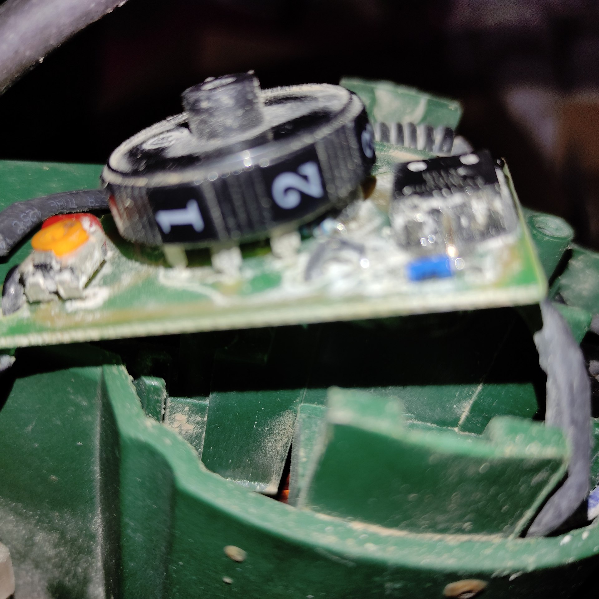

(#) Fidel hozzászólása Nov 17, 2023 /
Van két kisgép, amit javítani szeretnék.
Az egyik egy felső maró, ez meg egyszer csak be se akar kapcsolni, nem a motor égett le, én a fordulatszám szabályzóra gondolok, vagy a potméter, a kis fekete valami, amire az van
Írva, hogy BT137, ez egy triak, ha jót néztem!?
Van a panelen egy kék dióda, az semelyik irányba sem vezet és van egy barna fekete, barna, barn ellenállás, ami szintén nem mutat életjelet! Apropó, miből tudom, hogy melyik irányba kell olvasni a csíkozást?
A dióda az mi célt szolgál, az valami védelem akar lenni?
A triak lábain ha mérek, 180ohm van az 1-2 és az 1-3 közt, a 3-as ábon meg szintén 180ohm van a középső lához képest, de csak az egyik polaritásban, ez így jónak tűnik, nem?
A másik egy kis sarokcsiszoló, aminek a lágyindítója bekapcsolás után általában pár másodperc után lekapcsolja a gépet, újra indításnál szintén. Elsőre kicsit tovább megy általában.
Amikor videót akarok csinálni róla, akkor meg nem csinálja 20 ki-be kapcsolásra sem, terhelés mellett sem.
Ha dolgozni akarok, akkor 20mp után leáll. Most szedem szét, teljesen új gép. Mit szokott ezeken tönkremenni? Mit vizsgáljak rajta? Kos panel van a kapcsolóban, meg valami három lábú félvezető.
Egyenlőre nem bontom szét, mert mindent szét kell forrasztani, hogy kijöjjön!

(#) Régi motoros válasza Fidel hozzászólására (») Nov 17, 2023 /
Vedd ki a szénkeféket, mert lehet hogy az kopott el, és ha kiugrik belőle a kis műanyag pöcök,
szakítja az áramkört, és soha nem fog működni, míg szénkeféket nem cserélsz benne.
Ha áthidalod a fordulatszám szabályozó vezetékét, rögtön kiderül, hogy az áramkör vagy a szénkefe esetleg motor hibás e. Ez után ráérsz foglalkozni az elektronikával.
A triak 1-2 lába közt szakadást kellene mérni mindkét irányba, a 180Ω nem megfelelő.
A "kék dióda" egy diak, ami 30-40V környékén kezd el csak vezetni mindkét irányba, elvileg az jó.
Ui.: Az ellenállás valószínű 100Ω lesz (BFBB), a 11Ω (BBFB) nem jellemző.
A hozzászólás módosítva: Nov 17, 2023
(#) Fidel válasza Régi motoros hozzászólására (») Nov 17, 2023 /
Ezt a felsőmarót nemrég pofoztam helyre, mert megállt a csapágy, és szénkefék rendben voltak. Nem ott lesz a hiba az biztos.
Ez a diak-nak 30-40V-ig egyik irányban sem szabad vezetnie? Minek van ez benne?
Az ellenállásnál meg akkor, ha olyan, aminek mindkét irányból értelmezhető, a színkód, akkor az egyik irányból jellemzően nem lesz szabványos, vagy honnan tudják a szakik, mérnek ilyen esetben ők is?
Triak menyire számít, hogy milyen kerül bele, tudok valamiből, pc tápból bontani esetleg?
A diak adja a triaknak a gyújtóimpulzust (trigger jelet).
Az ellenállás értéket max kapcsolási rajzról meg áramköri elrendezésről lehet kideríteni kb.
De mint írtam a 11Ω nem jellemző (általában valamennyire kerek értékek használatosak),
legfeljebb akkor, ha valami precíz feszültséget, feszültségosztást, söntöt stb kell beállítani.
Triakot PC tápban ne keress ott nincs. De kapható minden elektronikai boltban. Az áramterhelhetőség és a feszültségtűrés egyezzen meg legalább, vagy legyen nagyobb, ha pont olyat nem találsz.
Ui.: Vezetékszakadást még akkor is kereshetsz a motoron belül bárhol.
A másik áramkör kicsit komolyabb, ott már legalább egy 8 lábú IC-t látok csak a típusa nem látszik.
Ha megvan a típus utána tudunk okoskodni. És nem ártana egy normális éles kép is, mert ezek így használhatatlanok. Van ott még egy igen nagy SMD ellenállás is, talán áramkorlátozó lehet,
de így csak a sötétben tapogatózom.
Elcsesztem a képfeltöltést, nem jót raktam fel. De közben az megoldódott!
A kapcsoló külső burkolata alumínium, és a nagy félvezetőnek az a hűtőbordája, csak úgy rádbava. Valószínű, nem feküdt fel rendesen és nem ért hozzá, kicsit alakítottam rajta, meg pasztát tettem alá és mint ha jó lenne, de majd éles használat közben kiderül!
