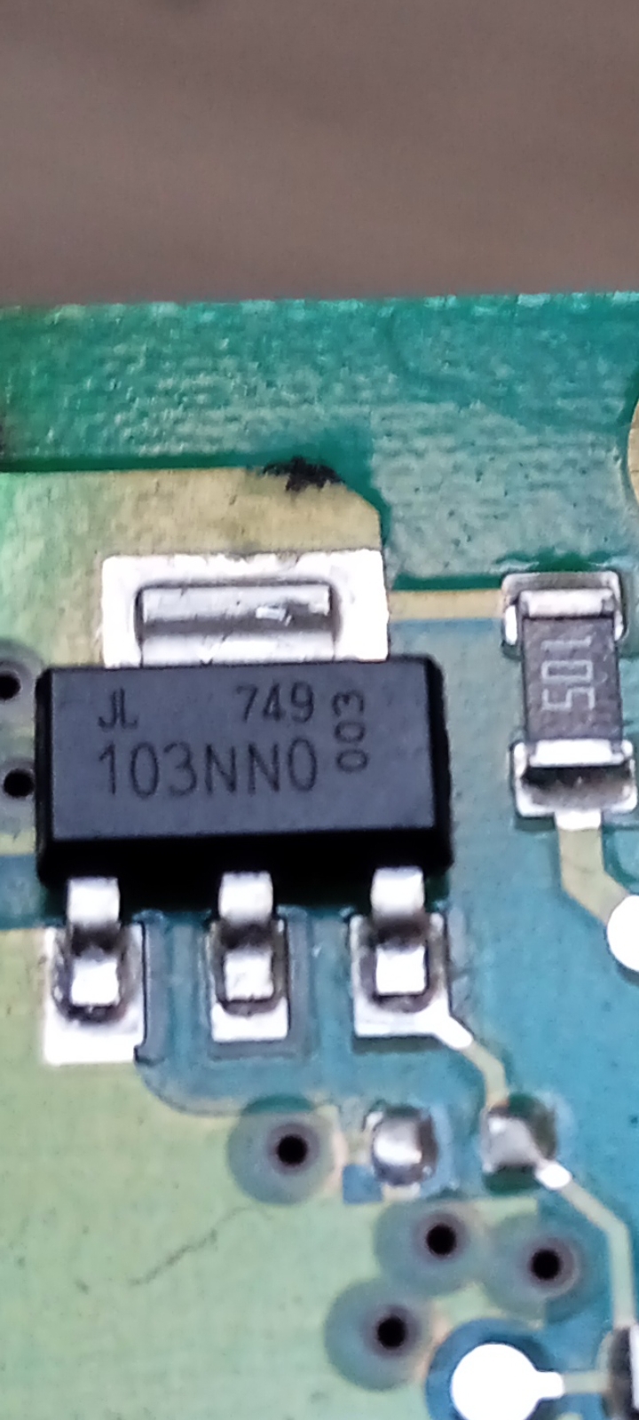

(#) fikszes hozzászólása Nov 30, 2024 /
Üdv kezdő vagyok
Sziasztok!Szeretnék segitséget kérni tőletek ebben az 1alkatrész be azonosításában ugyanis meg szeretném rendelni.Ez tranzisztor vagy fet lehet nem tudom.Előre is köszönöm.

(#) moltam válasza fikszes hozzászólására (») Nov 30, 2024 /
Z0103NN0 Triac 800V 1A
(#) fikszes válasza moltam hozzászólására (») Nov 30, 2024 / 1
Nagyon szépen köszönöm az infót!

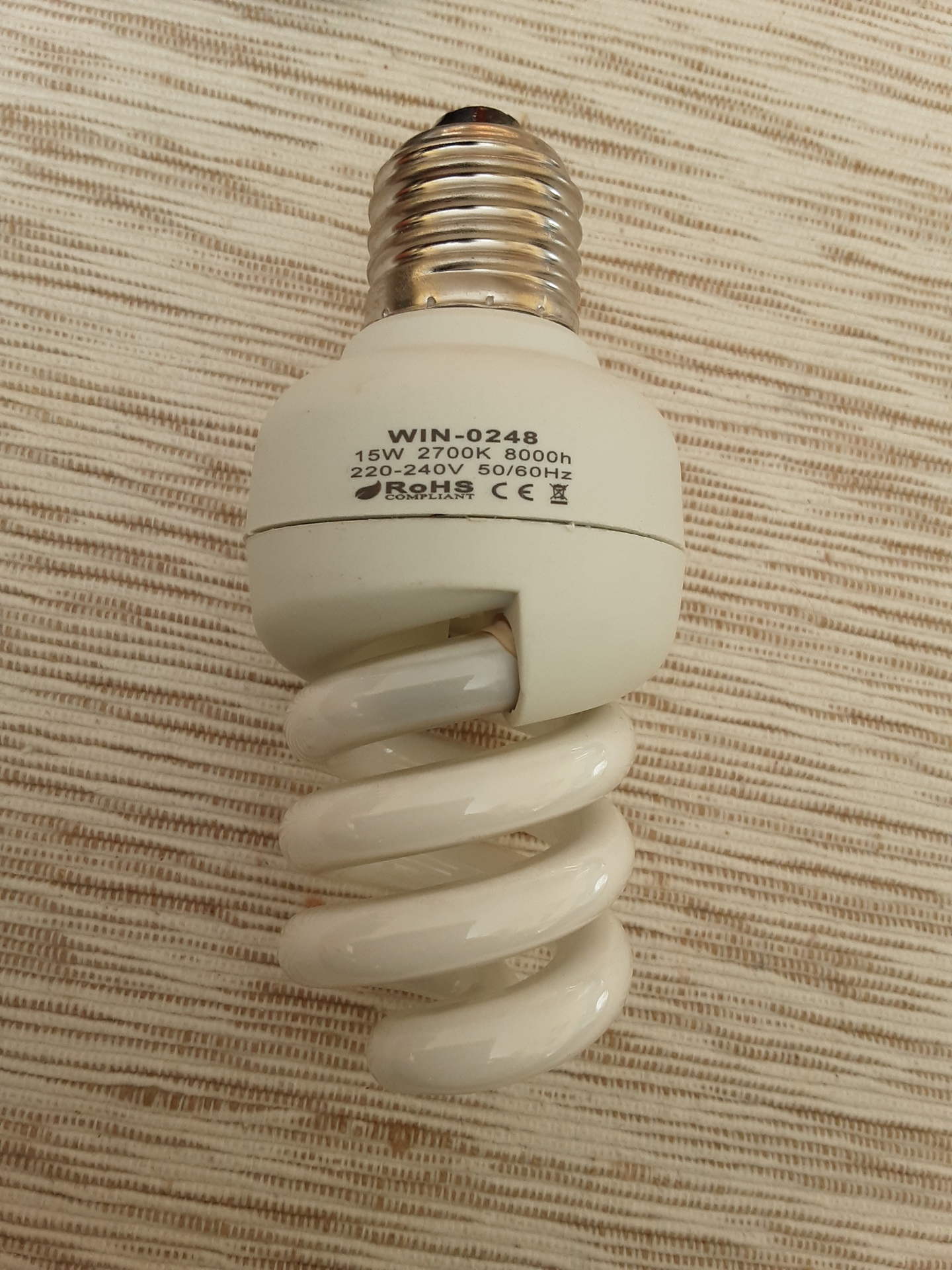

(#) CH-Croix hozzászólása Dec 1, 2024 /
WIN-0248
Sziasztok! Hogy lehet ellenőrizni egy WIN-0248 működőképességét azt leszámítva, hogy becsavarom egy másik lámpába. Próbáltam ohmmérővel, de ugyan annyit mutat, mint egy jó izzó. Rázásra mintha hangosabb lenne a rossz.
Köszönöm előre is!

(#) Patópali válasza CH-Croix hozzászólására (») Dec 1, 2024 /
Ezekben az eszközökben van egy elektronika. Az ritkán hibásodik meg. A bemenetén van belül biztosíték( fuse ellenállás). Az elektronika meghibásodása esetén ez az ellenállás kiég mint egy biztosíték, ekkor nem mérhető ellenállás. A fénykibocsátó üvegspirál úgy működik mint egy fénycső.
A spirál kiinduló részén látható füstös rész is a cső tönkremenetelét jelzi. Ez már kuka. Ha van kedved szedd szét és tanulmányoz a belsejét.
Érdemesebb ledes "izzókra cserélni, kevesebbet is fogyasztanak.
A hozzászólás módosítva: Dec 1, 2024
(#) CH-Croix válasza Patópali hozzászólására (») Dec 1, 2024 /
Szia, köszönöm a válaszod!
Megvan a füstös rész. A másikon ez sokkal kevésbé látszik.
Vettem is két ledest.
