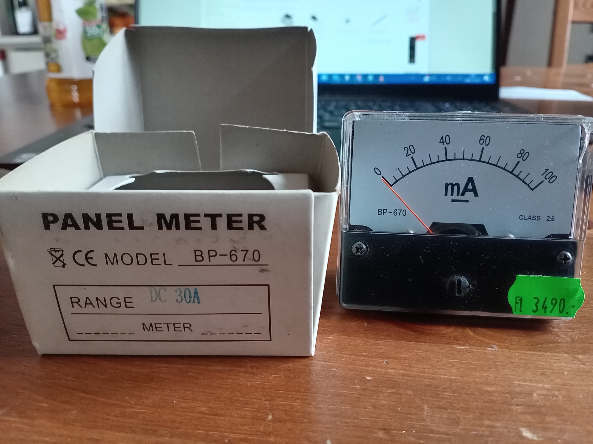

(#) InterRacionality válasza proli007 hozzászólására (») Dec 7, 2024 /
Ez sajnos nem "rendes gyártmány", ilyen szempontból lópikula nincs a számlapon, csak a típusa a bal alsó sarokban és az "osztályozása" (CLASS 2.5) a jobb alsó sarokban.
Sőt, most néztem a dobozán, hogy csuma kínai gyártmány.
És ez lett volna több, mint hatezer ha nincs rajta külsérelmi nyom, mert így legalább csak 3500 volt.
Megpróbálok mindjárt lőni róla egy fotót...

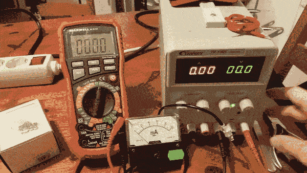

proli007, itt a fotó, hátha ez mond Neked valamit:

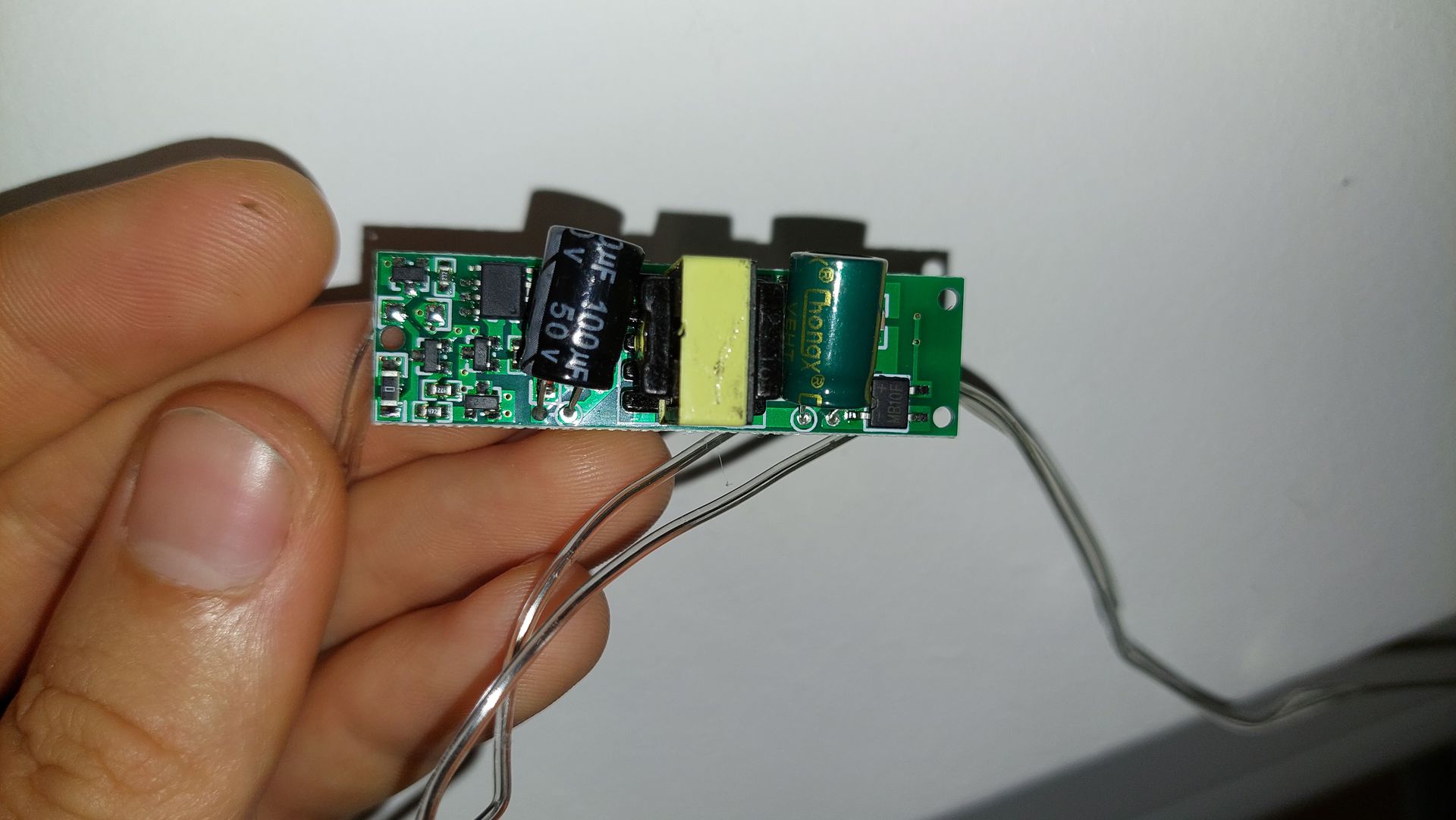

(#) Fats Domino válasza Bakman hozzászólására (») Dec 7, 2024 /
Egy másik LED spotlámpából kiszedtem a LED lapkát és rákötöttem arra a 100 V os tápegységre amiről beszéltünk. Hogyan lehet, hogy nem égeti el a LEd lapkát. Az is 30 W-os mint amelyikról írtad ,hogyí esetleg elromlott. Hogyan bír ki 100 V-ot?
(#) Bakman válasza Fats Domino hozzászólására (») Dec 7, 2024 / 1
Onnan lehet, hogy áramgenerátoros a kimenete. Az áramgenerátoros tápegység mindig arra törekszik a feszültség variálásával, ahogy a kimenetére kapcsolt fogyasztón a beállított áram folyjon. Akkor mérd meg a feszültségét, amikor rajta van a terhelés (LED).
(#) proli007 válasza InterRacionality hozzászólására (») Dec 7, 2024 /
Ebből tényleg nem sokat lehet megtudni. De gondolom nem szeretnéd szétszedni.
A skálából látszik, hogy Deprez rendszerű, mert lineáris a skála. De annyit tegyél meg, hogy vezéreld ki végértékre a műszert (köss sorba vele egy ellenállást és kösd feszültségre) és ekkor mérd meg a műszer kapocsfeszültségét, hány mV. Abból meg lehet tudni, hogy lehet-e határolni a túlterhelését.
Ó nem kell ebből ekkora ügyet csinálni. Feltételeztem, hogy van otthon egy szabályozható feszültségű tápod és arra rákötöd. Az ellenállást csak azért javasoltam, hogy nehogy kinyírd a műszeredet.
De ha csak pld. 12V-od van, az ,ellett a 100mA is csak 1,2W. De ugye ahhoz 120 ohm kell.
Ha három 470-est párhuzamosan kötsz, akkor abból 156,6 ohm lesz. De az is jó, mert az áram kisebb lesz ugyan, de értékét le tudod olvasni a műszerről, ami kb.76,6mA lesz. 100mA/76,6mA=1,305. Megméred a kapocsfeszültséget (ez kb. 60..120mV között lesz) és megszorzod az 1,305-el és már tudod is a 100mA-hez tartozó kapocsfeszültséget.
De akármilyen feszültséged is van, ezen az alapon mérheted vagy kiszámolhatod. Nem egy ördöglakat ez.

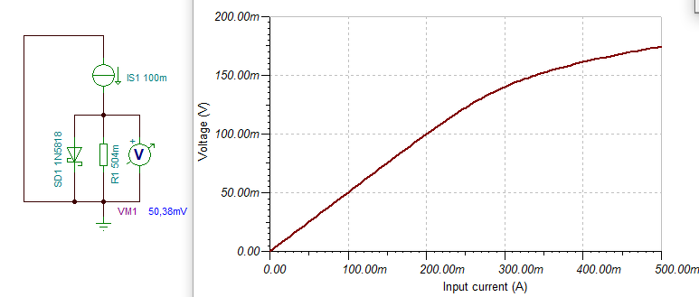

Az én multim 50.4mV-ot mutatott.
De akkor ebből tulajdonképpen mi számolható ki? Meg mit tudok ezzel módosítani hogyan?
(#) InterRacionality válasza InterRacionality hozzászólására (») Dec 7, 2024 /
Proli007, most akkor ez tulajdonképpen azt jelenti, hogy ha én külsőleg, párhuzamosan még egy fél Ω-os ellenállással lecsapom negyed Ω-ra az eredőjét, akkor lesz belőle egy 200mA-es mérő egy 100mA-es előlappal?
Erre akartál rávezetni? Nem lehetne esetleg inkább valahogy máshogy megvédeni a műszert, úgy hogy ne veszítsek a pontosságból?
(#) bitmixer válasza InterRacionality hozzászólására (») Dec 7, 2024 /
„antiparallel dióda :: Pl. ez lenne az? : Bővebben: antiparallel DI”
Jajj, nem! Ez egy IGBT, amiben beépített antiparallel dióda van. Esetedben úgy kell érteni az antiparallelt, hogy 2 független dióda párhuzamosan kötve, de ellenkező irányban. Azóta látom, hogy megmérted a műszered végkitéréséhez tartozó feszültséget, ami 50,4 mV lett. Ha így van, akkor jó megoldásnak látszik 2 db Schottky diódát kötni a műszerrel és egymással parallel. Pl. az SS52 megfelelne, mert a nyitófeszültsége meglehetősen alacsony, így védené a műszert, de 100 mA-ig nem hamisítaná meg a mérést.
Alternatív, ínyenc megoldás: 2 germánium tranzisztor, szintén antiparallel, Zenerként bekötve, azaz mindkettőnek a bázisa összekötve a saját kollektorával. Ezek úgy működnének, mint egy-egy nagyon éles levágású, 150-200 mV-os Zener, még a Schottkynál is kisebb nyitófesszel. Kérdés, hol találsz még ilyet. Minél nagyobb teljesítményűt keress, legalább 1-2 Amperest.
ps.: SS52-re a buta link biztit hoz, de ne hagyd magad, van ilyen Schottky dióda!
A hozzászólás módosítva: Dec 7, 2024
Nem! Arra akartalak rávezetni, hogy ha valamire megoldást keresünk, akkor ismerni kell a paramétereket. Avagy mérni kell.
Most már tudod, hogy a műszer 50,4mV-ra tér ki 100mA mellett. Nos ha ezt a feszültséget szeretnéd korlátozni egy diódával, akkor az nem fog sikerülni. Mert a legkisebb nyitófeszültsége a Schottky diódának van. Egy 1N5418 képes lenne söntölni a műszeráramkört, csak éppen 50mV-nál az még nem nyit ki. Így a szimulációban láthatod, hogy 10-szeres túlterhelésre mit tesz a párhuzamos dióda. Tehát passzív elemekkel itt határolni aligha lehet.

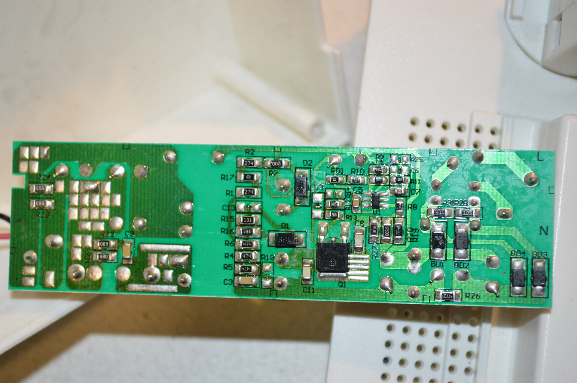

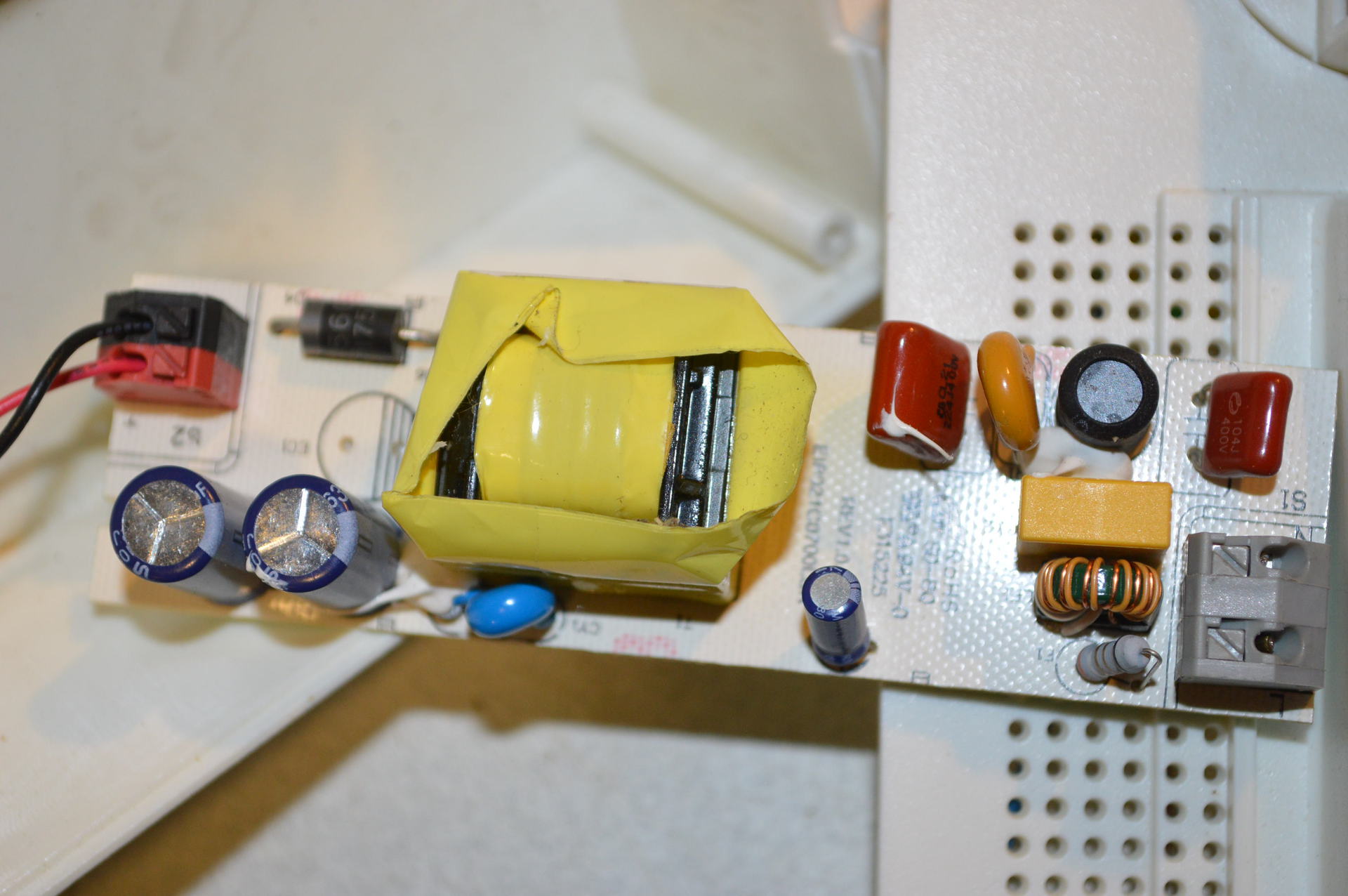

Szia !
Ez a tápegysége a LED nek. Mely alkatrészek romlanak el leginkább, amit cserélni kell? Megjavítanám, van még néhány COB lapka amit használnék
Erre a kérdésre nem nagyon lehet válaszolni, illetve annyit, hogy kb. bármelyik alaktrész el tud romlani és/vagy forrasztási hiba is lehet bűnös.
Van ott a második fotón egy kis 6 lábú chip. Az esetleg ? Vagy cseréljem ki az összes elektrolitkondenzátort?
001-es kép jobb alsó sarkában van egy ellenállás, első lépésként azt ellenőrizd. Valószínűleg az nem normál ellenállás, hanem biztosíték is egyben (fusible resistor). Ha az jó, akkor az egyenirányító utáni feszültséget ellenőrizd. Képről kicsit úgy tűnik, mintha a bal felső részen lévő dióda forrasztása megrepedt volna, arra is nézz rá nagyítóval.

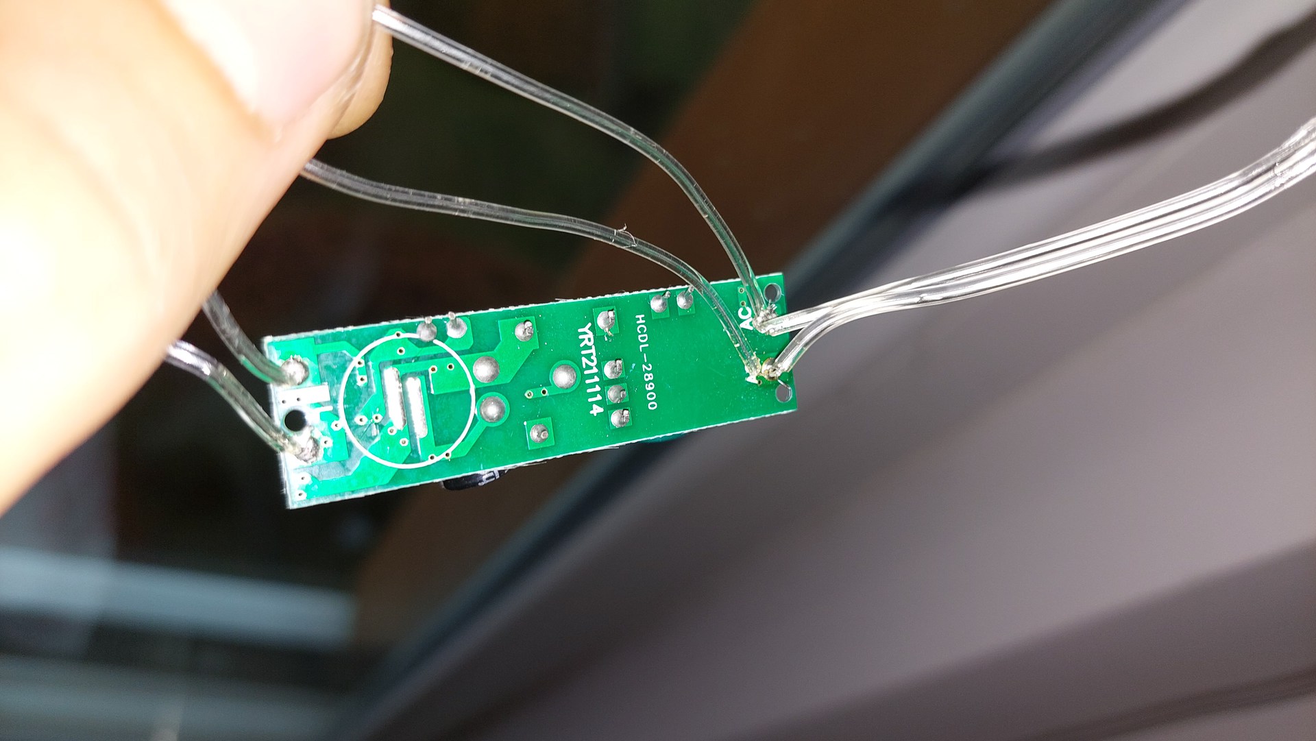

(#) norbiff hozzászólása Dec 8, 2024 /
Karácsonyi égősor módosítása
Adott egy karácsonyi égősor amit időzíteni szeretnék. A probléma az, hogy minden egyes bekapcsolásnál (áram alá helyezésnél) nagyon zavaró villogással kezd, és csak a 8. gombnyomásra világít folyamatosan (én csak ezt szeretném használni).
A kérdés az lenne hogy ki lehet-e iktatni belőle valahogy a többi módot, hogy csak a folyamatos világítás maradjon benne?
Teljesen amatőr vagyok ebben a témában ezért lehet hogy buta a kérdésem.
Köszi a segítséget!
(#) Udvari Zsombor válasza norbiff hozzászólására (») Dec 8, 2024 / 3
Tessék elterjedtebb formátumba mellékelni a képeket, mint pl. jpg, ezeket nem tudja mindenki megnyitni (én se).
Karácsonyi fényfüzérek topik.
Ha nem valami polaritás váltásos trükközéssel vannak vezérelve, akkor azt kellene tudni, hogy AC vagy DC a táplálás, hány V kell a párhuzamosan kötött ágaknak és mennyi az össz fogyasztása az égőknek. Ugyanis a legegyszerűbb a vezérlő kiiktatása és a füzér tápegységgel való táplálása a csak folyamatos fény érdekében.

(#) Jonni válasza norbiff hozzászólására (») Dec 8, 2024 /
„A kérdés az lenne hogy ki lehet-e iktatni belőle valahogy a többi módot, hogy csak a folyamatos világítás maradjon benne?”
Nem . Az nagy valószinűséggel az egy program része amit nem lehet módositani (esetleg ha a gyártó valami rejtett funkciót berakkott akkor talán , de ennek igen kicsi az esélye)
