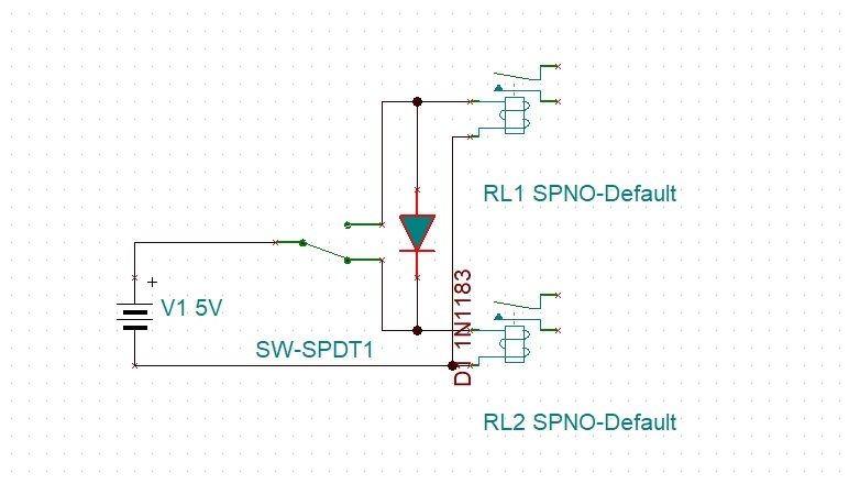

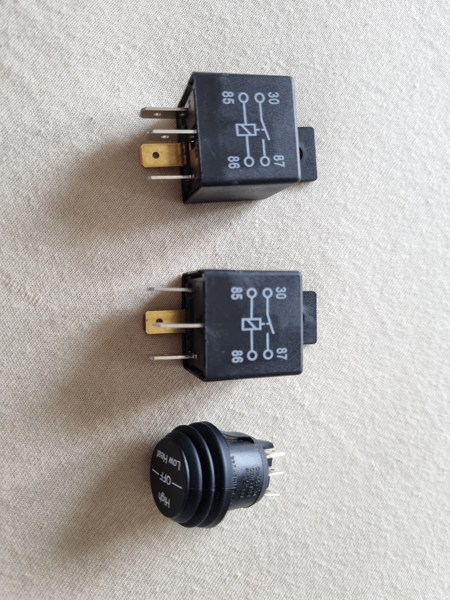

Váltókapcsoló
Sziasztok! Sajnos nem megy. Minden tudásomat összeszedve se sikerül a kapcsolást megrajzolnom. Tudnátok benne segíteni?
Adott 2 led lámpa. Adott kettő 4 lábú relé, és adott egy 2x3lábú váltókapcsoló ami on-off-on működésű. Azt akarom elérni hogy on állásban egy lámpa, a második on állásban pedig mind 2 lámpa világítson. Régen valahogy nem akasztott meg ilyen, de most segédletet sem találok, vagy nem értem hogy kitaláljam. Köszönöm ha valaki szánna rá időt.
Üdv, Ádi.
(#) proli007 válasza adamka199 hozzászólására (») Márc 17, 2025 / 1
Hello! Ha jól értem, ezt szeretnéd.. Célszerű a két relé tekercsre reverz diódát tenni, ne szikrázzon a kapcsoló. (Nem rajzoltam rá, hogy ne zavarjon, de ha kell megteszem..)

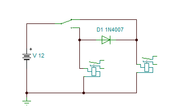

(#) pont válasza adamka199 hozzászólására (») Márc 17, 2025 / 1
Ha nem zavar, hogy az egyik relé 0,6V-al kevesebbet kap:
(#) adamka199 válasza proli007 hozzászólására (») Márc 17, 2025 /
Köszönöm! Úgy érzem közel álltam hozzá, mert a rajzom hasnoló lett, csak a diódát nem mertem beilleszteni. Megépítem a kapcsolást, és áramolhat a fény!
(#) adamka199 válasza pont hozzászólására (») Márc 17, 2025 /
Köszönöm a profi kapcsolási rajzot. A kis feszültségesés nem okoz gondot. Mégegyszer köszönöm mindkettőtöknek!

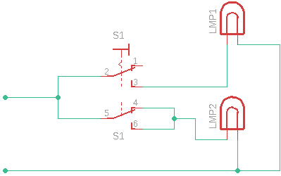

(#) Lamprologus válasza adamka199 hozzászólására (») Márc 17, 2025 /
Nem tudom mekkora áramfelvétele van a LED lámpáknak, de ha bírja a kapcsoló akkor szerintem a relék nem is kellnek.

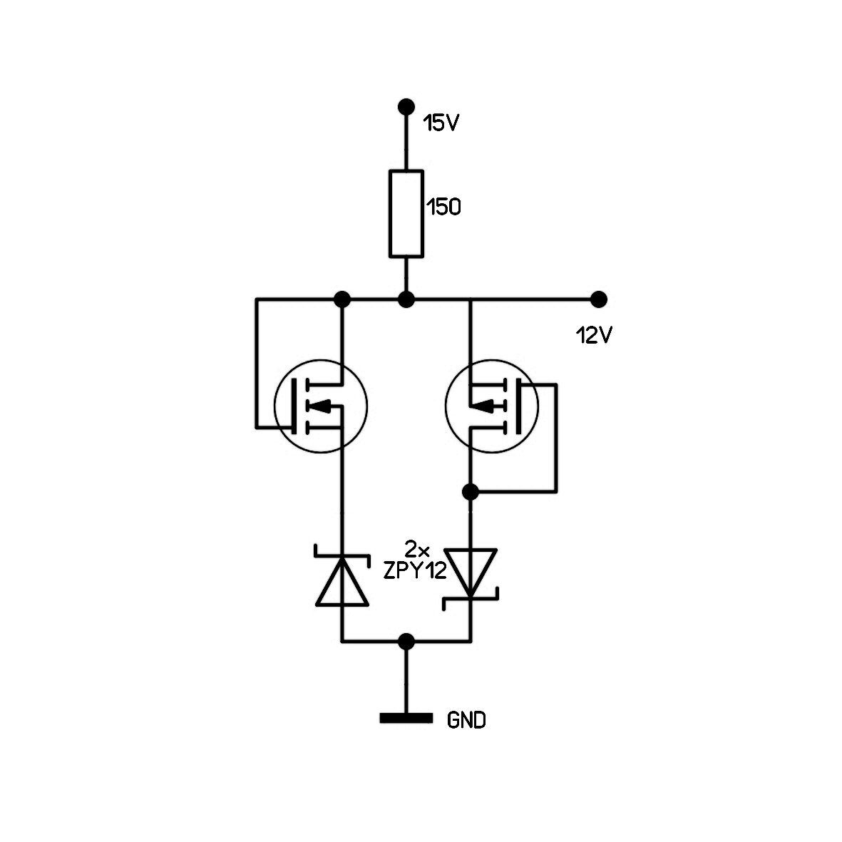

(#) morgo hozzászólása Márc 17, 2025 /
Zener
Egy zeneres feszültségstabilizátorra van szükségem. Viszont a GND, a bemenő +15 V, és a kimenet polaritását időnként meg kell fordítani. A zener viszont fix. Működne az elgondolásom, vagy túlbonyolítom?
(#) kendre256 válasza morgo hozzászólására (») Márc 17, 2025 / 1
Simán két sorba kötött zenerrel ezt meg lehet oldani. Az egyik zener záróirányban, a másik nyitóirányban van, bármilyen a bejövő feszültség polaritása. A kimenő feszültség ilyenkor viszont a zener feszültségnél kb. 0,6V-tal nagyobb lesz.
(#) morgo válasza kendre256 hozzászólására (») Márc 17, 2025 /
Köszi! A legkézenfekvőbb megoldás annál kevésbé ugrik be, minnél többet agyalok rajta.

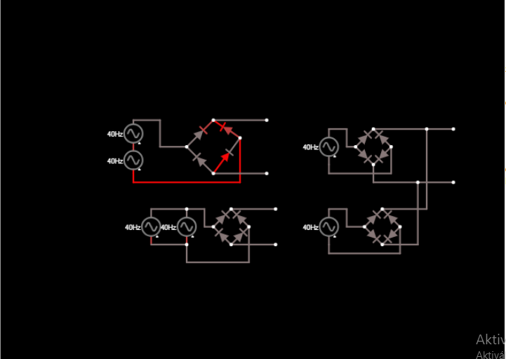

(#) jozsef24 hozzászólása Márc 26, 2025 /
Az alábbi 3 ábra közűl melyik ábra a felel meg legjobban a megépítésre
(#) Bakman válasza jozsef24 hozzászólására (») Márc 26, 2025 /
Bal felső duplázza a feszültséget. Jobb oldali is, de pazarló módon. Bal alsó az áramot kétszerez. Magyarán a helyes válasz attól függ, mi a cél.
(#) Régi motoros válasza Bakman hozzászólására (») Márc 26, 2025 /
A jobb oldali hogy dupláz feszültséget, mikor párhuzamosan van kötve, csak az egyenirányítók után.
Az is áramot dupláz...
(#) jozsef24 válasza Régi motoros hozzászólására (») Márc 27, 2025 /
Azért kérdeztem mert a bal alsoba e nem lesz feszűltség kisűlés?
(#) Bakman válasza Régi motoros hozzászólására (») Márc 27, 2025 /
Jogos, elnéztem. Első ránézésre a hibás, ± feszültséget előállító kapcsolást láttam benne.
(#) Bakman válasza jozsef24 hozzászólására (») Márc 27, 2025 /
Mit értesz feszültség kisülés alatt? Zárlatot? Ha igen, akkor abban az esetben nem lesz gond, ha a feszültségforrások azonos fázisban dolgoznak és egyenlő feszültséggel.

(#) jozsef24 válasza Bakman hozzászólására (») Márc 27, 2025 /
Igen zárlatott, mit érteszazon hogy feszűltség forrás fázisai azt hogy nem egy időbe generál pozitivott és negativott egyébb ként a forgásuk sebessége a feszűltségűk is kűlőmbőzik.Egyébként regebbi kerékpár generátor lenne őssze kapcsolva.
