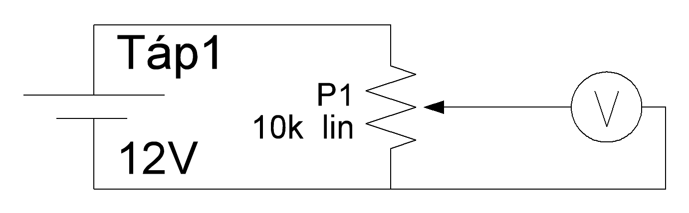

(#) sprofan hozzászólása Ápr 23, 2009 /
Hogyan tudnám azt megoldani, hogy egy 10k-os lineáris potival 12V-ot szabályozzak úgy, hogy minimumon 0V maximumon pedig 12V legyen a kimeneten? Azért kérdezem, mert ha lecsavarom minimumra, akkor még nem lesz 0V(nem is kell halál pontosan 0V, elég lenne az 500mV is), ahhoz sorba kéne kötnöm vele még egy ellenállást. Ha viszont odakötöm, akkor maximumra állítva már nem lesz meg a 12V. Csak mérésre kell, tehát terhelve nem lesz, , egy műszerre kéne kiiratni az értéket és ahhoz kéne.
köszönöm
(#) VRubenX válasza sprofan hozzászólására (») Ápr 23, 2009 /
Szia így tudod megoldani. Ha jó a potid akkor 0-12V-g tudod majd szabályozni
