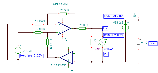

(#) gammabuta válasza proli007 hozzászólására (») Aug 9, 2009 /
helo, proli007
köszia lábkiosztást, meg is építettem a DVM előtétet a rajz alapján végre, nemsokára ki is próbálom.

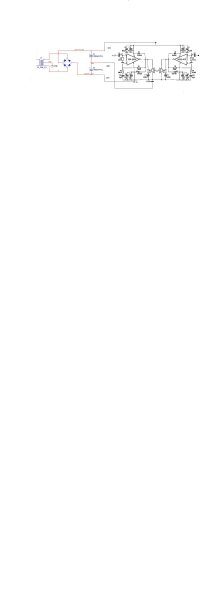

(#) HA3GX hozzászólása Aug 9, 2009 /
Készítettem egy hanggenerátort (rajz mellékelve), remekül működik csak változik a frekvenciája (QRH). Mi lehet a probléma? Tranzisztornak BC 547-et használtam.

(#) gg630504 válasza HA3GX hozzászólására (») Aug 9, 2009 /
* Tápfeszültség változása. Szűrt? Stabilizált?
* A kerámia kondenzátoroknak nagy lehet a hőfokfüggésük. Teszt: próbáld óvatosan melegíteni. Csere stiroflexre.
(#) proli007 válasza gammabuta hozzászólására (») Aug 9, 2009 / 1
Dehogy nem fog működni! Lerajzoltam a szimulátorba, hogy hátha nem volt elég érthető. (Az IC tápfeszültség lábaitól nem kell megijedni, mert a szimulátorban nem volt olyan műveleti erősítő, aminél kettő van egy tokban, így kétszer van meg a tápfeszültség lábak.
Remélem a rajz alapján, már érthető a dolog. A bemeneten, a GND-hez képest, akár plusz akár mínusz 0..20V-ig tudsz mérni.
