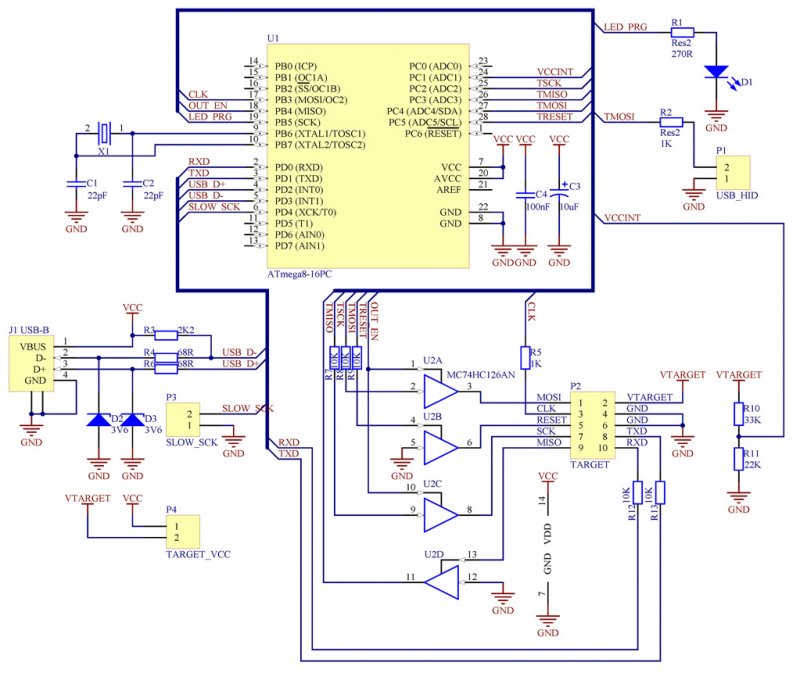

(#) proli007 válasza edison14 hozzászólására (») Szept 16, 2009 /
Kapcsolási rajz, vagy működési igény nélkül értelmetlen a kérdés. Azért gyártanak egy-egy adott típust, mert nem helyettesíthető másikkal. Gondolod feleslegesen fárasztanák magukat a gyártók?

(#) edison14 válasza proli007 hozzászólására (») Szept 16, 2009 /
ez valójában egy USB-s ISP programozó. A kapcsolási rajzot csatolom.
Valahol sejtettem, hogy égetőről van szó..
"De cipőt a cipőboltban" mert ide mást nem tehetsz. Nem ismerek olyan eszközt, aminek a 3-state állapotát külön-külön kapcsolni lehet, csak a 125-öset, de annak háromállapotú bemenete invertált.

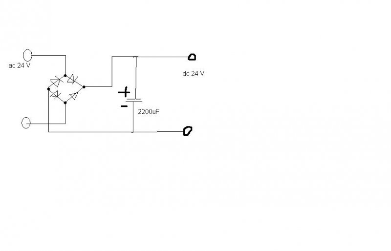

(#) Zotykoresz hozzászólása Szept 16, 2009 /
Tiszteletem!
Kezdő vagyok elektronikába és egy adapter váltóáramát szeretném egyenirányítani.
Az adapter tulajdonságai:
24 V 450 mA
Milyen alkatrészek szükségesek hozzá?
Köszönöm szépen a segítséget!
(#) mate_x válasza Zotykoresz hozzászólására (») Szept 16, 2009 /
Milyen adapter?
Nincs rá írva, hogy már egyenirányítva van?
(#) Zotykoresz válasza mate_x hozzászólására (») Szept 16, 2009 /
AC adaptor
Modell: KP-1A
24V~ 450mA 10.8 VA
Ezek az adatok van rajta.
24~ gondolom hogy váltó, és nem egyen feszültség
(#) Zotykoresz válasza Zotykoresz hozzászólására (») Szept 16, 2009 /
Egy akkumulátoros lámpának a töltőjéhez kellene egyenirányítani, aminek DC 24V -ra van szüksége.
(#) Imi65 válasza Zotykoresz hozzászólására (») Szept 16, 2009 /
Pl 4 db 1N4001 dióda. 20 HUF
Egyszerűen négy diódával és egy szűrő kondival, mindjárt küldök rajzot...
(#) Imi65 válasza mate_x hozzászólására (») Szept 16, 2009 /
Akkutöltőhöz minek kondi? Az akku lesz a kapacitás......
Itt van. Bocsi hohy paintba van, de nem volt kedvem eagleval vacakolni. Ha még simább egyenáramot akarsz akkor egy 24 voltos stabilizáló ic-t is be lehet tenni, bár szerintem erre nincs szükség.
(#) mate_x válasza Imi65 hozzászólására (») Szept 16, 2009 /
hát én így tudtam, ártani meg amúgy sem árt

(#) vicsys válasza mate_x hozzászólására (») Szept 16, 2009 /
Na ez persze így nem igaz. Mert a 24V AC-ból pufferelés után közel 33V DC lesz, tehát a pufferkondi feszültsége is minimum 36V vagy 40V-os. (AC*gyök2)
Tökéletes a Paint rajz, érthető.
Köszönöm szépen a segítségedet!
