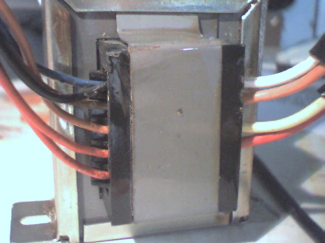

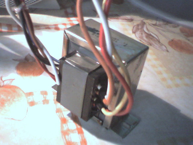

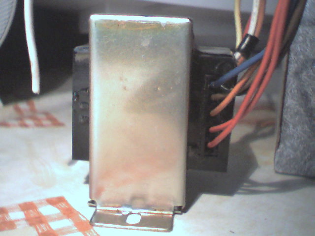

(#) c27 hozzászólása Szept 15, 2009 /
Sziasztok. Van egy JVC Tap318301-es trafóm. Sajnos nem találok róla semmi infót. Szeretném megtudni a teljesítményét. Hogy lehetne kitalálni?
(#) c27 válasza (Felhasználó 13571) hozzászólására (») Szept 15, 2009 /
Szia. Most már nem írom át oda ha nem baj.
Adatok:
Külső vasmag: 58x28x48mm
A tekercs által közrefogott vasmag: 20x28mm
Csévemagasság 28mm
Ez a trafó 110/220V-os 4db primer kivezetése van. Még az is gond, hogy hogy kéne bekötni.
A szekunderből 6 vezeték jön.
A pireren mért ellenállások a fehér vezeték + narancs:67 fehér+sárga:83 fehér+piros:431 ohm
A szekunderen a két piros között 9 ohm Kék fekete 4 és narancs barna 5 ohm. Csak ezek a párok között tudok mérni ellenállást.
A tekercs átmérőjét nem tudom megmérni sajnos, se menetszámot.
Én is olyan 20-25W gondoltam, de szerintem a primeren nem kell sorba kötni a két vezetéket mivel a két középső között mérek 16 ohm-ot. Szeintem a piros és a fehér lenne a 220, de a 110 vajon melyik lenne? Annyira nem lényeges, de ha 67 vagy 83 ohm elég volt 110V-nak akkor a 220 miért van 431 ohm?
