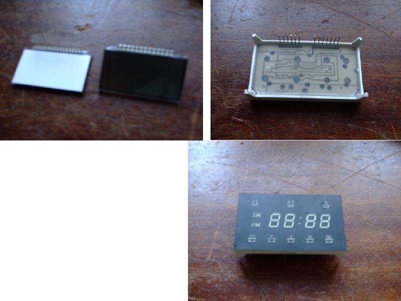

Hello
Lenne egy problémám. Nagyon szeretek szétszedni minden félét és találtam bennük ilyen kijelzőket. A képet, amit csatoltam jól látható. Mikrohullámsütőbe volt a nagy a többi nem tudom. Az lenne a kérdésem, hogy lehet ezeket megszerelni, hogy menyének pl.: óra.
Mert ha táppal adok nekik 3V akkor világítanak. De csak az, amihez hozzáérintem.
Előre is köszönöm.
(#) mammut válasza RocketCar hozzászólására (») Szept 21, 2009 /
Frankye-nek teljes mértékben igaza van, nem olvastad el figyelmesen, vagy nem értetted meg kellően a Fórum szabályzatát, ez az alapja annak, hogy mi segíteni tudjunk, legalább ennyivel tiszteld meg a segitségnyújtók munkáját!
A bal oldali felső képen 2 LCD kijelző van (velük nem érdemes foglalkozni egyediségük miatt), a LED kijelzővel viszont még érdemes.
A lábkiosztását neked kell kiméregetni. A teszt feszültség és áramerősség egy normál LED nyitófeszültségével és 15-20mA árammal kell egyenlőnek lennie.
A "képpontok" úgynevezett mátrixba vannak rendezve és kötve, azaz sorok és oszlopok vannak, habár a kijelzőn ezek szanaszét vannak is.
A meghajtásra pedig majd csütörtökön még visszatérünk, addig is jó szabályzat olvasgatást és kijelző tesztelést!

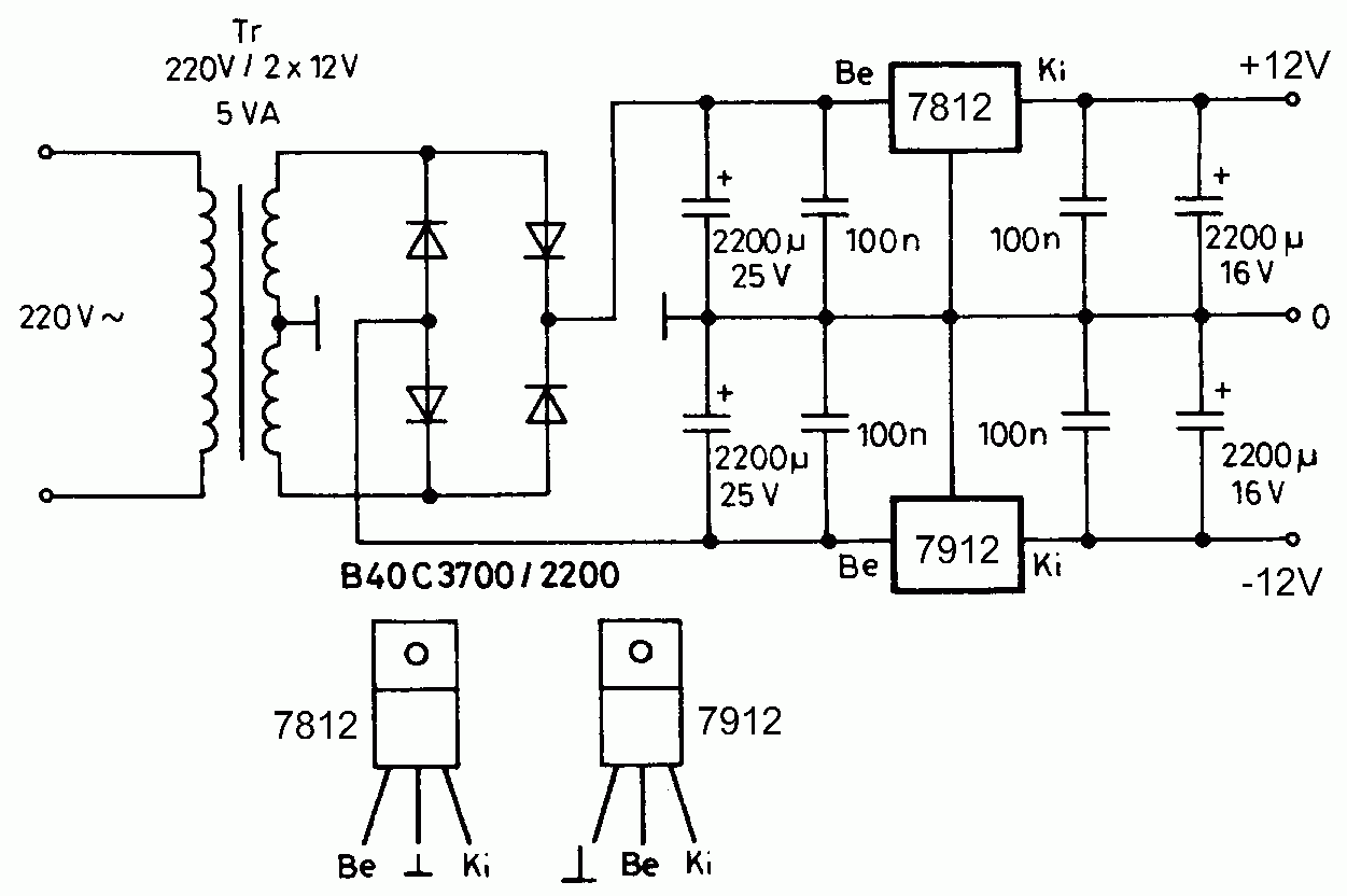

(#) wtc hozzászólása Szept 21, 2009 /
Abban szeretnék segítséget kérni, hogy építek egy subwoofer szűrőt, és +-12V kell neki (kb2W)trafó, és hogyha most veszek egy 2x9V váltóáramú trafót, és azt egyenirányítom pufferelem, akkor +-12V lesz? Vagy esetleg 7812, 7912 Ic-vel hogy lehetne stabilizálni?
Köszi előre is!
(#) lapose válasza wtc hozzászólására (») Szept 21, 2009 /
Valahogy így csinálnám.

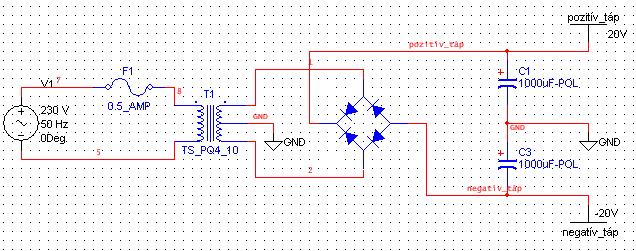

(#) wtc válasza (Felhasználó 13571) hozzászólására (») Szept 21, 2009 /
Köszi a válaszotokat, mellékeltem egy rajzot úgy jó? A rajzon 7X05 van persze ez 7X12 lesz, bocsi hogy nem pontos a rajz, de ezt tudtam gyorsan összedobni .
A 2x1000 µF kondi nem sok puffernek?
Kösz ielőre is!

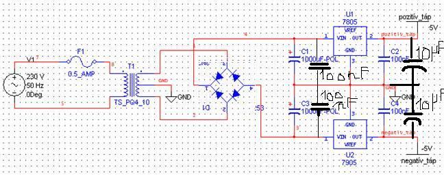

(#) wtc válasza wtc hozzászólására (») Szept 21, 2009 /
Bocsi a kép már megint lemaradt
És mégegy kérdés, ugye elég 3W-os trafó?
