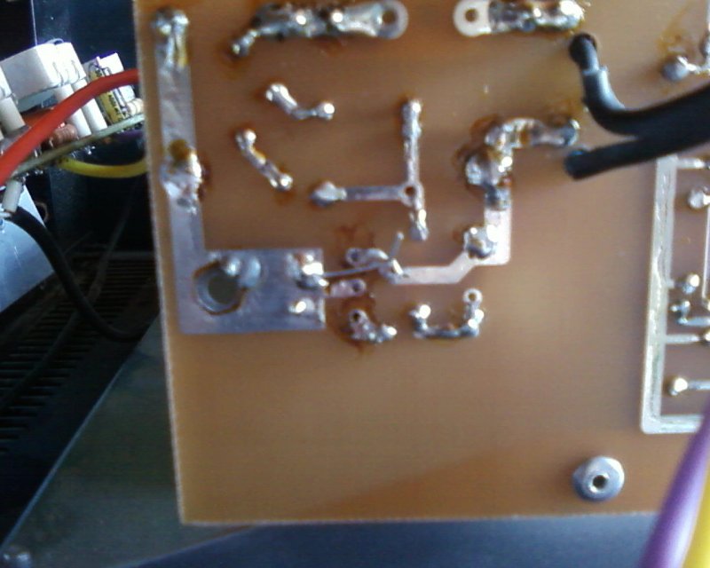

Találtam egy érdekes apróságot, a képen "jól" látszik.
A cucc volt már egyszer régen szervízben, ezt csak ott csinálhatták. Jó lenne tudni, hogy mi volt ott, és miért nem tettek bele egy újat.
(#) kadarist válasza kadam hozzászólására (») Feb 28, 2010 /
Ez a lágyindító helye lehetett.

(#) kadam válasza kadarist hozzászólására (») Feb 28, 2010 /
Elég hülye a kérdés, de lágyindítás alatt azt kell érteni, hogy amikor bekapcsolom nem hirtelen, hanem rövid szünet után lassan kapcsol?
Igen, először egy ellenálláson keresztül felmágnesezzük a vasat, majd utána ráadjuk az egész hálózati feszültséget. Ez az ellenállás kb. egy fél másodpercig van sorban a trafóval, az értéke pár tíz ohm. Egy relé szokta áthidalni normál üzemben egy egyszerű időzítő segítségével.
Ez működik is, kb 3-5 másodperc mire magához tér és felvillannak a ready LED-ek.
Lehet, hogy az lesz a dologból, hogy szakemberhez viszem, mert kevés vagyok ide, de azért próbálkozom. Annál rosszabb nem lehet hogy nem működik.
Az lehet, hogy a kimeneti védelem (clip) felállási ideje miatt van. Viszont ha a hálózatjelző LED is később kezd el világítani, akkor lehet, hogy mégis van benne valami.
Elkezdtem gondolkodni, ha az a kis hiány a lágyindító helye, akkor okozhat baj annak a hiánya. A toroid transzformátor bekapcsoláskor nagy áramot vesz fel, ami lehet akkora hogy levágja a kismegszakítót. Erősítsetek meg, vagy verjétek ki sürgősen a fejemből.
(#) Action2K válasza kadam hozzászólására (») Feb 28, 2010 /
Annak a fejét kéne elverni, aki kiszedte azt onnan.

(#) kadam válasza Action2K hozzászólására (») Feb 28, 2010 /
Mondtál valamit. Lehet hogy elmegyek és megteszem Szóval akkor érdemes lenne készítenem egy lágyindítót, és megpróbálni azzal. Azért fura hogy most jött elő a probléma, 3 éve volt szervízben.... azóta működött. Vagy csak minden bekapcsolásnál szerencsém volt.

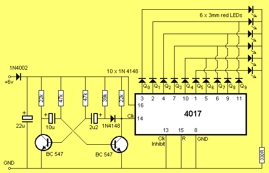

Ezt a kapcsolást akarom megcsinálni,de 9 voltra.Van benne 1N4002 dióda beírtam hestore-ra de nincs ilyen,tudom 1N4007-el helyettesíteni?

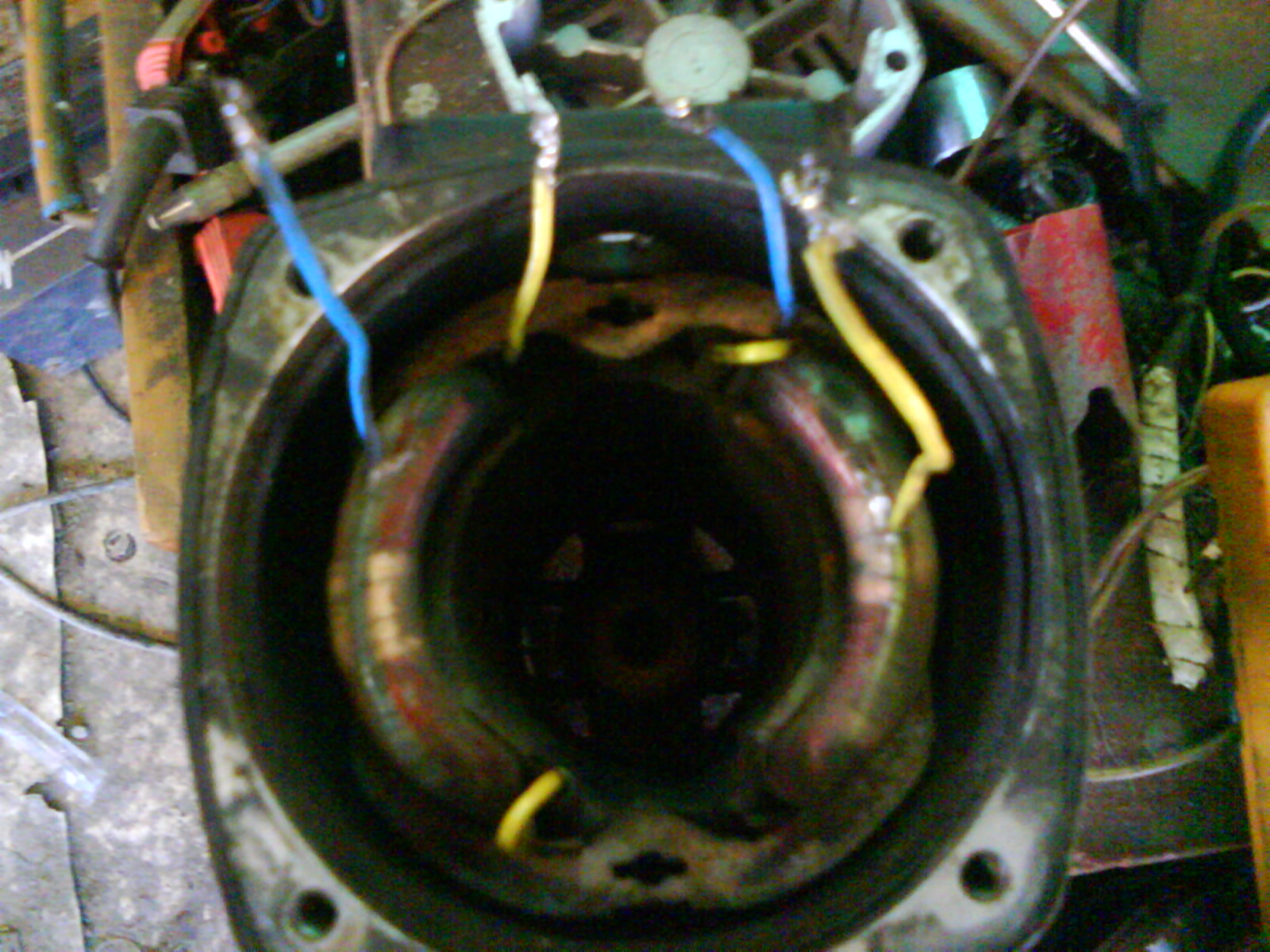

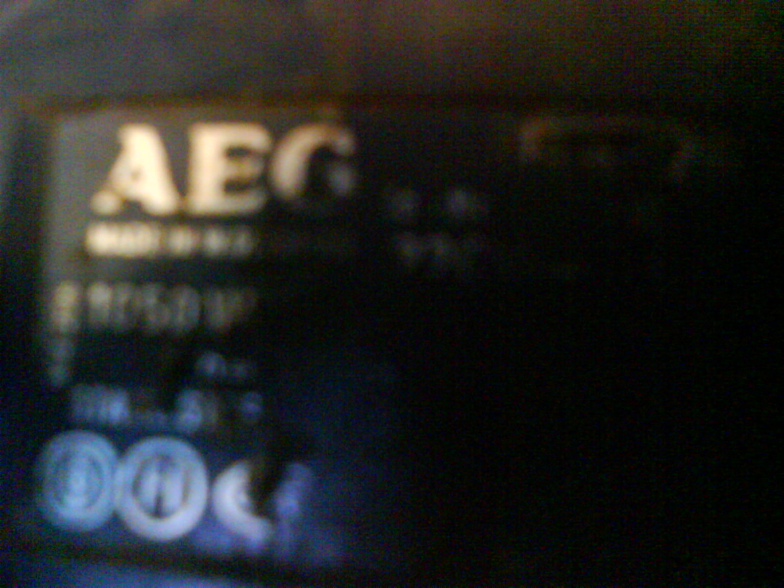

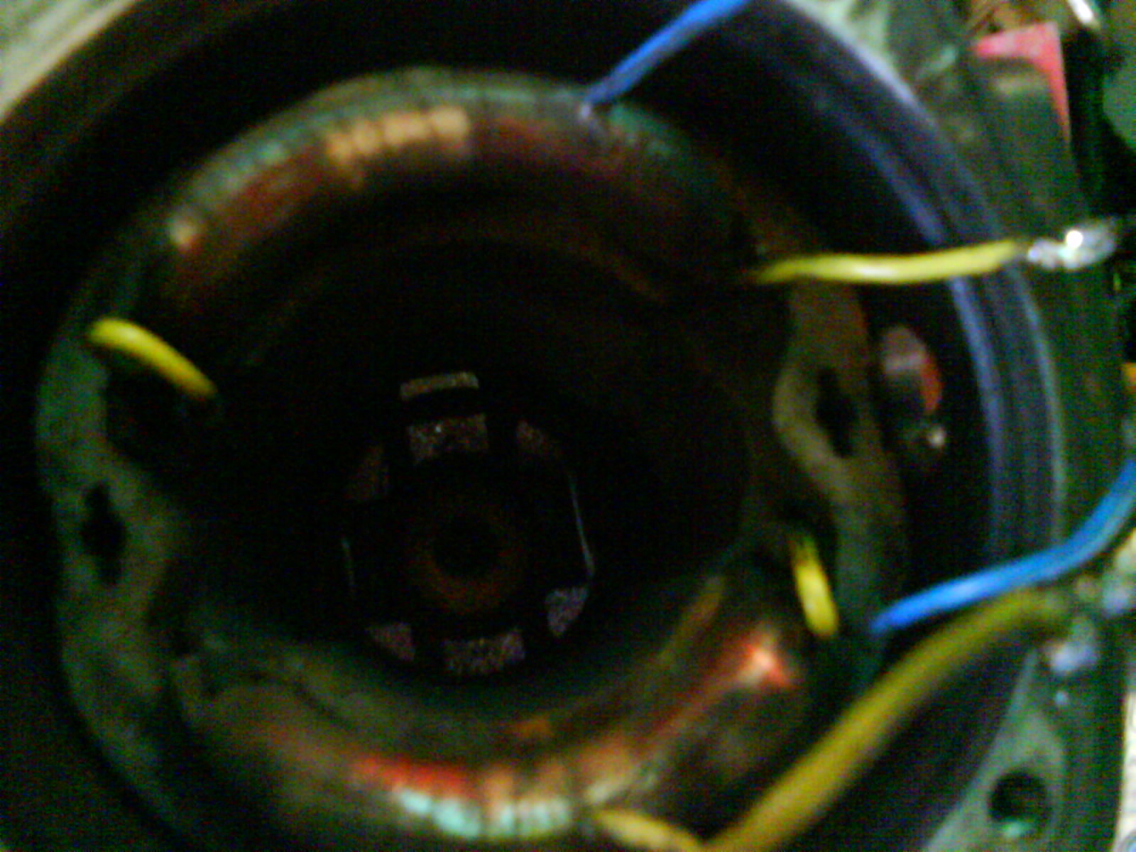

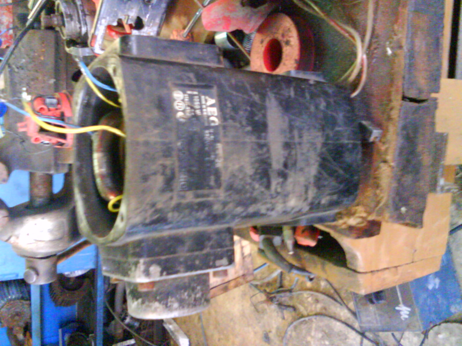

Egy fúrógép motor bekötésében kérnék segítséget.
A motor 220V-os 1050W-os kommutátoros motor. A képen látható hogy 4 db vezeték van rajta csak ezeket hogyan kell bekötni?

(#) Krisz03 válasza pcroland hozzászólására (») Márc 1, 2010 /
Igen, helyettesítheted vele.
(#) pcroland hozzászólása Márc 1, 2010 /
és hogy 9V-tal mennyen elég ha a 330ohm-osat kicserélem 470ohm-osra?
