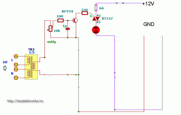

Hello.Ez a kapcsolás így működőképes?Eredetilag egy magas közép mély villogtató volt és 220as izzókat villogtatott.Nekem 12V-os izzókat kell villogtasson és csak a mély ütemre.Ami nem kellett azt kiszedtem belőle.Ha valaki hozzáértő átnézné hogy jó-e azt megköszönném.
(#) roland0327 válasza peter1995 hozzászólására (») Ápr 26, 2010 /

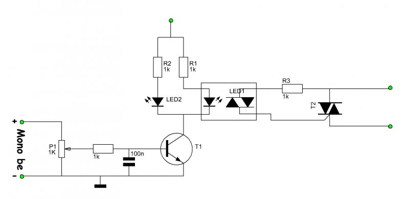

A triak tudtommal váltakozóáramra való. Szerintem van ettől jobb kapcsolás is. Ha váltakozó áramról fog menni az izzó akkor mellékelt rajz az jó.

Aha a T1 az kb ?A?
A tranzisztor BC337-es. Vagy bármilyen NPN-es lehet.

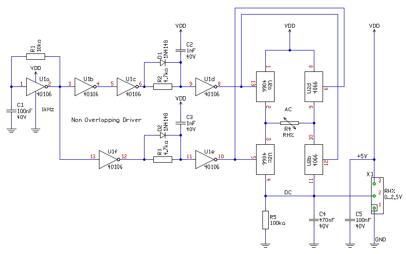

Összeraktam proli007 álltal készitett kapcsolást egy probapanelon. Elsö kérdésem az lenne, hogy kompatibilis a 40106-ossal 74C14?A másik kérdés ha véletlenül a 4066-osnál 12-13 és 5-6-os lábakat rosszul kötöttem be. Ugy mint 13-6-osra és a 5-12-re. Tönkreteheti a 4066-ost vagy a 74C14-ost? Ja és
(#) dudzsi válasza dudzsi hozzászólására (») Ápr 26, 2010 /
Rosszul írtam. Nem 74C14-es van hanem az eredeti 40106-os.

RH mérésekor ha jól tudom a hőmérsékletet is figyelembe kell venni. A hőmérséklet növekvésével a levegő párakapacitása nő, így az RH csökken. Vagy rosszul tudom?
(#) dudzsi válasza moltam hozzászólására (») Ápr 26, 2010 /
Igazad van. De ez a szenzor hőkalibrált. 10-40C°-nál kb ugyan az az ellenállás értéke. Kilehet valahogy mérni azt a 4066-ost. Szkop nélkül?
(#) moltam válasza dudzsi hozzászólására (») Ápr 26, 2010 /
Póbálj meg vele LED et kapcsolgatni.
