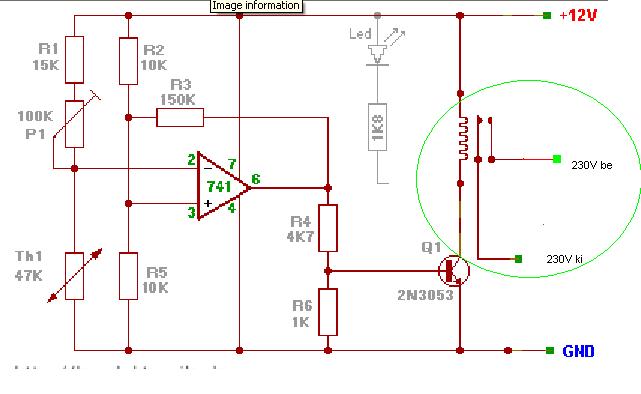

Üdv! Egy hálózati hűtőventilátor vezérlését szeretném valahogy megoldani, átdolgoztam egy 12 voltos ventilátor vezérlését(melléklet); segítene valaki,hogy működne egyáltalán.
(#) kadarist válasza végfokVadász hozzászólására (») Ápr 25, 2010 /
Teljesen jó, csak arra ügyelj, hogy 250V-os érintkezőrendszerrel ellátott relét használj.
250v relé

(#) gg630504 válasza végfokVadász hozzászólására (») Ápr 25, 2010 /
D1-et ne hagyd ki.

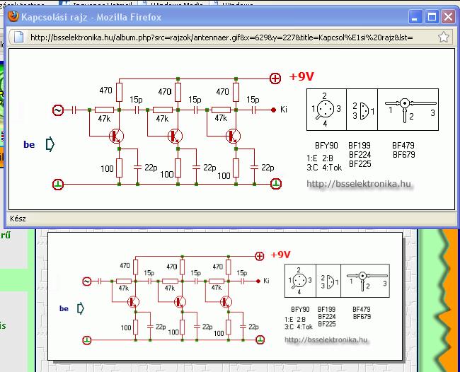

igen egy anterna erősítőt 6-12 csatornáig erősít ha VHFh erősíti
(#) kadarist válasza Tarbur hozzászólására (») Ápr 25, 2010 /
Innen válassz! AV-bemete szinte mindegyiknek van.Bővebben: Link
(#) kadarist válasza kopaszs hozzászólására (») Ápr 25, 2010 /
A bemenetre az antennát kötjük, a kimenetre a tévét.
(#) végfokVadász válasza kadarist hozzászólására (») Ápr 25, 2010 /
Kösz mindkettőtöknek!
