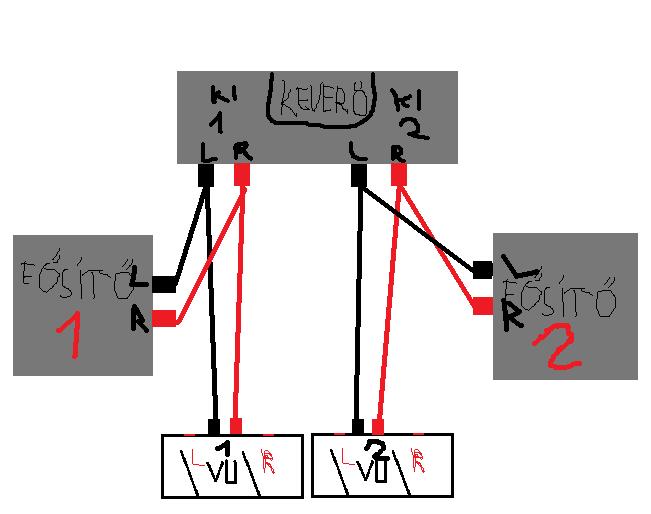

Szeretném a két sztereó kimenetes keverőmet, a két sztereó VU mérőmet, és két sztereó erősítőmet összekötni. A kérdésem az hogy köhetem-e a VU mérőt, és az erősítőt egy sztereó kimenetébe a keverőmnek csak úgy, hogy alágaztatom a kimenetet, vagy kell hozzá valami jelerősítő/megosztó áramkör is. Tudom, a kérdés elég kacifántos, ezét mellékeltem a saját készítésű paint-es rajzomat (melynek elkészítése komoly művészi vénát igényelt ) hátha segít.
Előre is köszi a válaszokat.
(#) kadarist válasza melcher hozzászólására (») Ápr 26, 2010 /
Kösd össze nyugodtan. Ha esetleg kevés lenne a magas hang, akkor köss be egy-egy 1kohm-os ellenállást az árnyékolt kábelek középső ereibe, közvetlenül az elágazás után.
(#) melcher válasza kadarist hozzászólására (») Ápr 26, 2010 /
Attől féltem, hogy a VU-nak is van vezérlő egysége, ami belekavarhat a jelbe, vagy nagyon gyengíti. De megnyugtató hogy összeköthetem. Köszönöm a gyors választ.

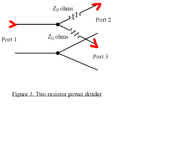

(#) Gatery hozzászólása Ápr 26, 2010 /
Valaki el tudná nekem magyarázni hogy ez hogyan működik?
Fénykábel
A kérdések:
Ezt méterre lehet kapni és hozzá egy a képen is látható dugaljat. Én nem látok elektronikát! Hogy oldják meg az áramszabályzást?
Van ilyenből ledes megoldás is. A Led-es megoldás is sorba van kötve, hasonlóan méterre vágatható és csak az hálózati kábel megy hozzá.
Ezt különösen nem értem, mert a ledek nyitófeszültsége eltér és a dióda karakterisztika miatt egy kicsit nagyobb fesz és akkor megemelkedik az áram.
Szóval aki ismeri ezek működését kérem világosítson fel
Előre is köszönöm!

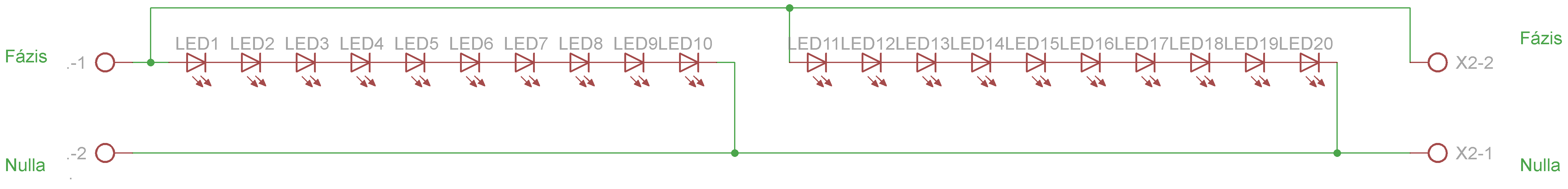

(#) roland0327 válasza Gatery hozzászólására (») Ápr 26, 2010 /
Mellékeltem egy rajzot. Így vannak bekötve vagy ledek vagy ízzók. Ezt onnan tudom, hogy gyakorlaton sokszor volt időnk és egy pár méter ilyet szétboncoltunk. A led helyett izzót akartam de az nem tudom hol van az eagle-ben.
Üdv. Roli.

(#) Gatery válasza roland0327 hozzászólására (») Ápr 27, 2010 /
Nagyon köszönöm a választ!
Azért még érdekelne, hogy hogyan oldják meg a méretrevágást.
És az áramkorlátot.
(#) roland0327 válasza Gatery hozzászólására (») Ápr 27, 2010 /
Ha letekered és jobban megnézed akkor méterenként van egy kis olló jel a fénykábelon, mindig az ollónál kell elvágni! Az áram korlát az szerintem úgy van, hogy annyi ledet kötnek sorba, hogy pont jó legyen, vagy esetleg egy ellenállást is sorba kötnek ha még kell.
Nagyon köszönöm a hozzászólásod!
És amit írtál pont azt nem értem...
mármint az áramkorlát.
Ok hogy a teljes 10m hosszú fénykábelre kiszámolják a ledek max áramát, de ha te csak egy 1m-es szálat veszel akkor ugye az áram 10x ét kapja...
Én nem tudom, csak kérdezem. Ezek szerint ellenállással oldják meg a végét? Én még ilyet nem láttam.
De akkor az eléggé melegedne nem?
Mondjuk legyen egy 1 méter hosszú fénykábelem ledes. Ami mondjuk 5W/m és 36 led van benne. Ami azt jelenti hogy 21mA-re kell lekorlátozni ami egy 5wattos 11Kohmos ellenálással lehet....az meg azért fűűűűtene rendesen....meg jó nagy is lenne....

(#) moltam válasza Gatery hozzászólására (») Ápr 27, 2010 /
Szerintem nem ellenállással van megoldva. Az nagyon fűtene. Vagy áramgenerátor vagy kondi. Habár az áramgenerátor is fűtene rendesen.
Ledeset még nem láttam, csak ilyen kis izzósat, de abból sokat. Hidd el a kínaiak mindent megoldanak. A lényeg annyi, hogy nem tudom, hogy csinálják a ledest. Szerintem a ledesbe még egyenirányítás is van mert csak úgy váltakozól nem hiszem, hogy megy a LED.
Üdv. Roli.

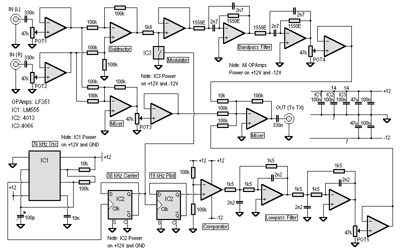

(#) SKY hozzászólása Ápr 27, 2010 /
Ha megépítem ezt az FM enkódert, akkor ezután akár egy monónak készült fm adót is csatlakoztathatok, illetve ahol a 4066-os ic-ből egy kapu van felhasználva, oda tehetek tranzisztort?
(#) pucuka válasza SKY hozzászólására (») Ápr 27, 2010 /
Nem FM enkódert építettél, hanem sztero enkódert, amit FM adókhoz lehet használni. Nem mindegy.
Elvileg tervezhetnél bele egy néhány FET -ből álló analóg kapcsolót, vagy egy négynegyedes szorzó áramkört, de jobban jársz, ha maradsz a 4066 ic nél.
(#) SKY válasza pucuka hozzászólására (») Ápr 27, 2010 /
Az IC kapcsolója, csak a földre húzza a műveleti bemenetét, ugyanezt miért nem lehet elvégezni tranzisztorral?
A kapcsolójel áthallása miatt. A kapcsolónak (modulátornak) nagy linearitásúnak kell lennie, különben intermoduláció keletkezik, aminek a spektrumban közel eső részei kiszűrhetetlenek. A tranzisztor önmagában minden, de nem lineáris eszköz. Diódákból is kétszeresen kiegyenlített, tranzisztorokból differenciálerősítős szorzóáramkört kell csinálni, úgyhogy legegyszerűbb egy analóg kapcsoló. Ha az adatlapján megnézed a belső felépítését, az sem egyszerű.
Igaz, hogy ebből egy szót sem értettem, de az a kapcsoló tényleg kapcsolóüzemben működik, tehát hol fontos, hogy lineáris legyen?
