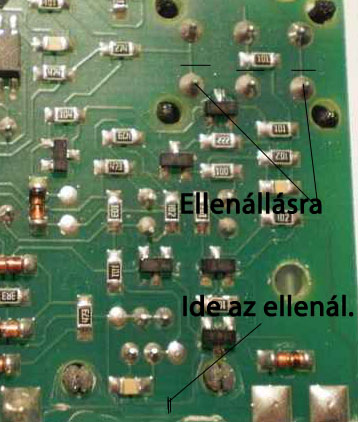

(#) mps válasza vladcepes hozzászólására (») Júl 22, 2010 /
Nos, megvagyok, de nem volt gépem, így el loptam a képed. A kapcsoló alatt el ell vágni a fóliát, 3 helyen. És a csatlakozónál is 1 helyen. A csati alá megy az ellenállás, és a két végére a kapcsoló két vége amit jelöltem. A kapcsolónál vigyázz az smd ellenállásra! Mindenképp mérd meg, hogy nem maradt e véletlenül összekötve a kapcsolónál valami! Remélem érthető, ha nem kérdezz.

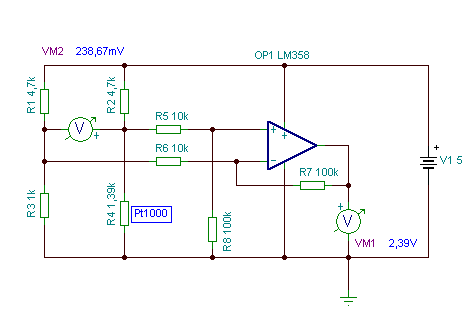

(#) proli007 válasza smrtln hozzászólására (») Júl 22, 2010 /
Ám legyen.. De ezzel az egyszerű módszerrel, kb. 0..140°C-ig tudsz mérni, mert az LM358 kimenete nem tud 5V táp mellett, csak kb. 3,4V-ig felmenni.

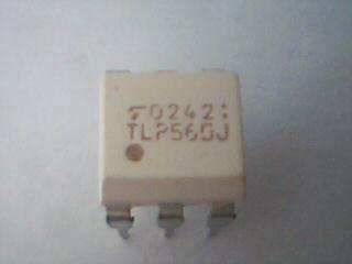

(#) lbp hozzászólása Júl 22, 2010 /
sziasztok!
Kerekek egy triac-ot. TLP560J. Ez valami Toschiba gyártmány.
Tudna valaki segíteni abban, hogy mivel tudnám helyettesíteni? Egy ventilátor motor fordulatát szabályzó panelen van...
Sajnos én nem találok semmi hasonlót (igaz nem is nagyon értek hozzá )
Köszöntem!
(#) vilmosd válasza lbp hozzászólására (») Júl 22, 2010 /
Hali
MOC3022 kb ezt tudja. Annyi a baja, hogy csak 400 v a max fesz. Ez 230-ra meg jo.TI MOC3020
Udv Vili
Hali
A MOC3052 600 voltos.

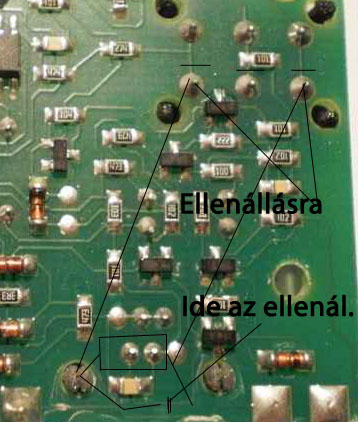

(#) vladcepes válasza mps hozzászólására (») Júl 22, 2010 /
Szia.Köszönöm szépen.Mindaddig értem hogy el kell négy helyen vágni."A csati alá megy az ellenállás" gondolom egyik lába az ellenállásnak.Csak nem értem tovább.
Én így értelmeztem de akkor gondolom nem jól értelmeztem .Bővebben: Link
Mert ugye így a kapcsolónak semmi értelme.
Vagy pedig itt a másik kép esetleg így? Bővebben: Link
Az ellenállás mekkora értékű legyen?
Vagy azzal lehet kísérletezni majd hogy megfelelő legyen a csöngés?
Köszöntem még egyszer előre is.
Mindig tudtam, hogy nem tudok magyarázni Szóval: amit a csati alatt elvágsz fóliát, azt kötöd át az ellenállással, tulajdonképpen sorba kötöd a hallgatóval, mert az annak a "drótnak" a folytatása. Az értéke amit már próbáltál, és jó volt vele. Megpróbálom lerajzolni. És ezt az ellenállást zárod rövidre a kapcsolóval, aminek a vágásokkal felszabadult az egyik érintkezője, mert csak párhuzamosan volt kötve eredetileg.
