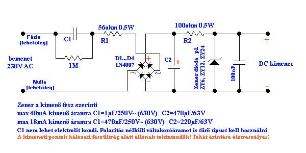

Létezik olyan kapcsolás amelyik a hálózati váltakozófeszültségből mindenféle transzformátorok nélkül a kívánt stabil egyenfeszt szolgáltatja?
Persze normális kereteken belül csakis a realitás talaján mozogva?
(#) B.I válasza saraha hozzászólására (») Júl 21, 2010 /
Szia.
Ez Skori weblapjáról van.Bővebben: Link
