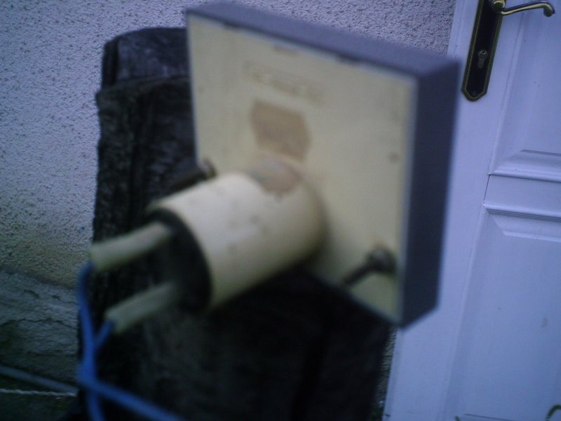

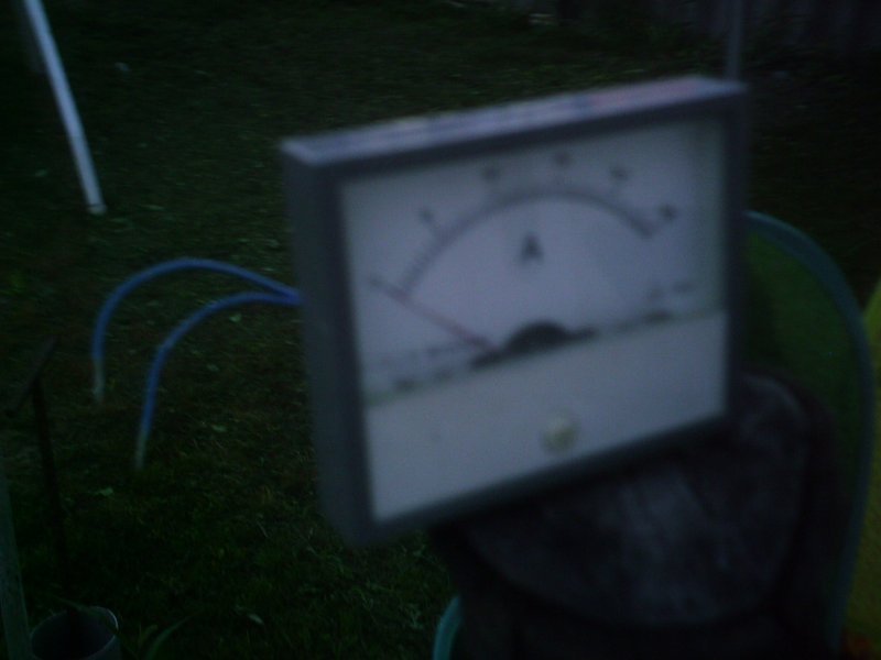

(#) tib12 hozzászólása Aug 19, 2010 /
Lenne egy kérdésem: van egy ampermérőm (kép mellékelve) azt szeretném bekötni mert bármilyen áramra kötöm maxra ugrik! Valamit kellene vele csinálni hogy tudjam használni!
(#) B.I válasza tib12 hozzászólására (») Aug 19, 2010 /
Szia.
Szerintem hiányzik róla a hozzávaló söntellenállás. Próbáld meg kb. 2mA-al.
(#) tib12 válasza B.I hozzászólására (») Aug 19, 2010 /
Megpróbálom de sztem voltmérőnek is jó csak pont olyan ellenállás kell de ink próbálgatom!
Igen. Voltmérőnek is lehet használni csak akkor egy megfelelő ellenállást kell vele sorba kapcsolni. Nekem is van egy pár analóg müszerem és azok álltalában 5mA-es áramtól már teljesen kitérnek.
Majdnem jó kb 4 kohm os ellenállás kell rá! az 5 nagy a 3 kicsi!!
Milyen feszültséggel próbáltad a 4k ohm-ot, meddig tért ki vele és milyen feszültségig akarsz vele mérni?
(#) tib12 válasza (Felhasználó 13571) hozzászólására (») Aug 19, 2010 /
Igazad van csak nincs a közelembe egy se:/!
(#) tib12 válasza tib12 hozzászólására (») Aug 19, 2010 /
Kész vagyok siker a kisérletezéssel rakok képet!
Na végre sikerül felrakni a másik képet! Ellenállások láthatóak rajta!
