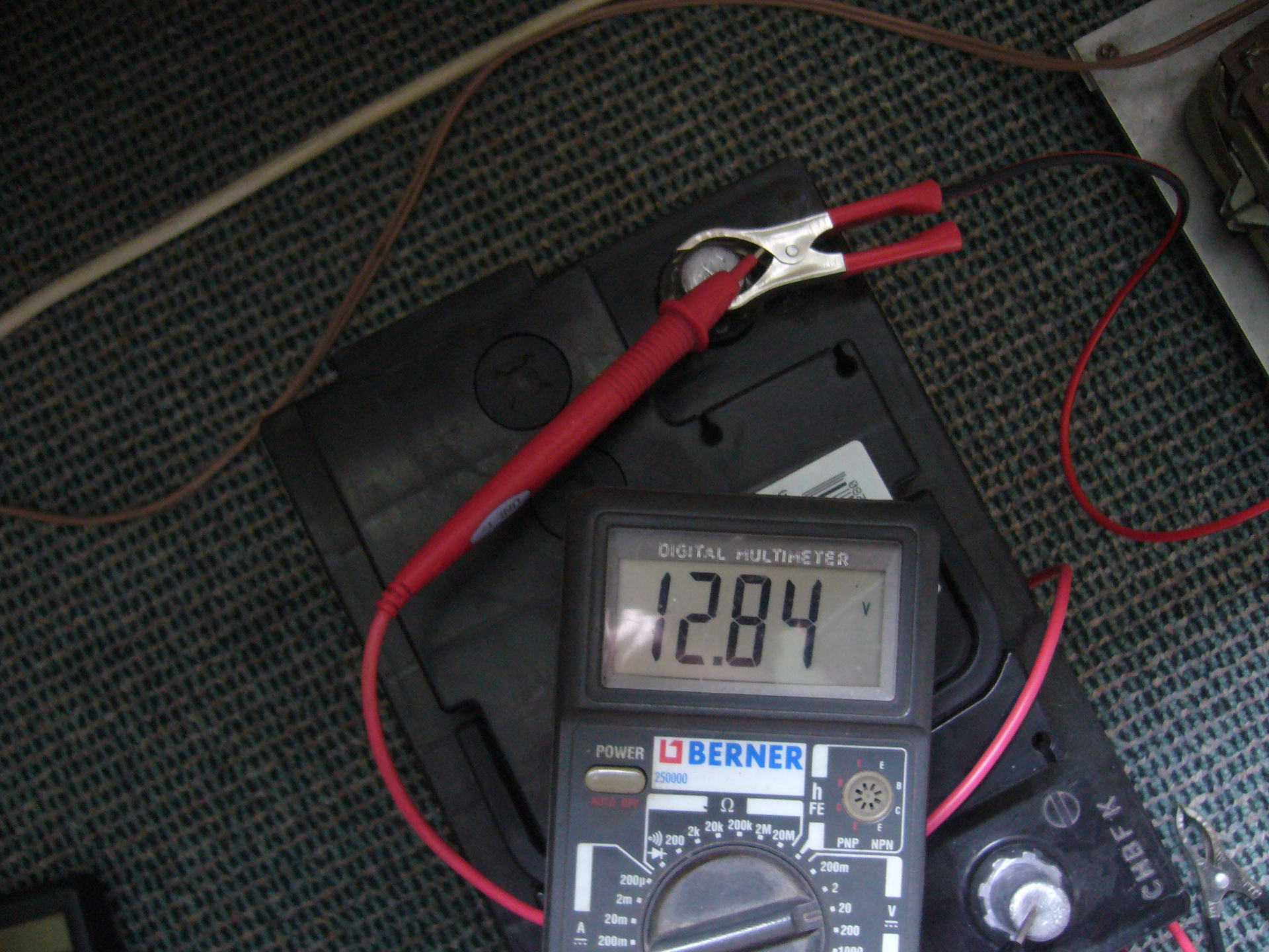

Tegnap fejeztem be az én saját akkumat. Hozzávetőlegesen 80 óra volt a kezelés. 15,3V.-nál olyan 0-350mA közt ugrált az áram, nem zubogott, csak már látszott hogy bugyborékol. Nem is melegedett. Egy 5 éves, 55Ah-s akku. 12,4V nyugalmi feszültséget tartotta. Télen is indított ,igaz nehézkesebben, de indított. Mivel van egy másik akkum, amit csak úgy nekem adtak, mondván rossz (ezzel a regenerálóval ment két cikluskört egy hónapja, és most beraktam, az van az autóban. Úgyhogy ráért regenerálódni a sajátom. ) 24h-val a kezelés után rámértem. Elég jónak tűnik. A két szélső cellánál a +, és - végnél is barnás maszatos valami úszott az elektrolit tetején. Nem sok, éppen csak, de látszott. Most jön majd a kollégám akkuja, akit nagyon szoktam nevetni, mert az egész mostani telet (is), és tavaly telet is úgy játszotta végig hogy amikor indít annyira beesik a feszültség hogy éppen csak elkapja, és úgy röffen be a motor, mikor már azt hinné az ember hogy na ennyi. Még hűvösebb tavaszi napokon is rendesen nyekken, köhécsel. Már mondtam neki hogy generátort akarsz cserélni? Azt mondja ááá.. nyáron úgyis eladja, kibírja még ezt. De nagyon durva. Rátöltöget, de 2 nap kb.. alig indul télen. Egyértelműen akkumlátor. 12,1V.-ot mértem rajta TAVALY januárban.

(#) bitmixer válasza küzmös Gergely hozzászólására (») Máj 6, 2020 /
Nagyon meggyőző, amiket írsz. Ha nem lennél olyan messze, adnék én is neked egyet regenerálásra, mert nekem nem sikerült...
(#) küzmös Gergely válasza bitmixer hozzászólására (») Máj 6, 2020 /
Csodák nincsenek, de előttem van az autószerelő arca, aki azt mondta a pár oldallal előrébb említett Nissan Micra akkumlátorára ami merülgetett előtte is (ő ezt nem tudta), majd náluk 2 hét alatt újfent csutkára lemerült, s nem tudták feltölteni.. 3,x.. azt hiszem 3,7V-ot mutatott ekkor. Szóval azt mondta rá hogy azt ki kell lökni, mert semmi áram nincs már benne nem is lesz jó (nem is volt, egy féklámpa izzó se világított rajta, lehet épp ezért volt hatásos rá az impulzus) , vs. egy hétfőn délelőtt akkumlátor szaküzletben rámérő srác kissé értetlen arca ,és mondata "Ez hibátlan..". 390A indítóáramból valami 374A.-t mért vagy mennyit. Az a kocsi itt áll a garázsban, tesóm nem jár sehová "home office".. már nem is tudom mióta.. rögtön elsőként "maradt otthon". Az autó eladó lesz, mivel már van egy másik. Egyszer mentem vele boltba azóta (csak hogy járjon kicsit), vagy két hete, azóta is itt áll (újabb 2 hete). Ma indítottam be, kicsit járattam.. megy. Meg lehet nézni a dátumokat hogy mikor vacakoltam azzal. Hogy csinálod a kezeléseket? Illetve milyen állapotú, és korú akkumlátorokon?
