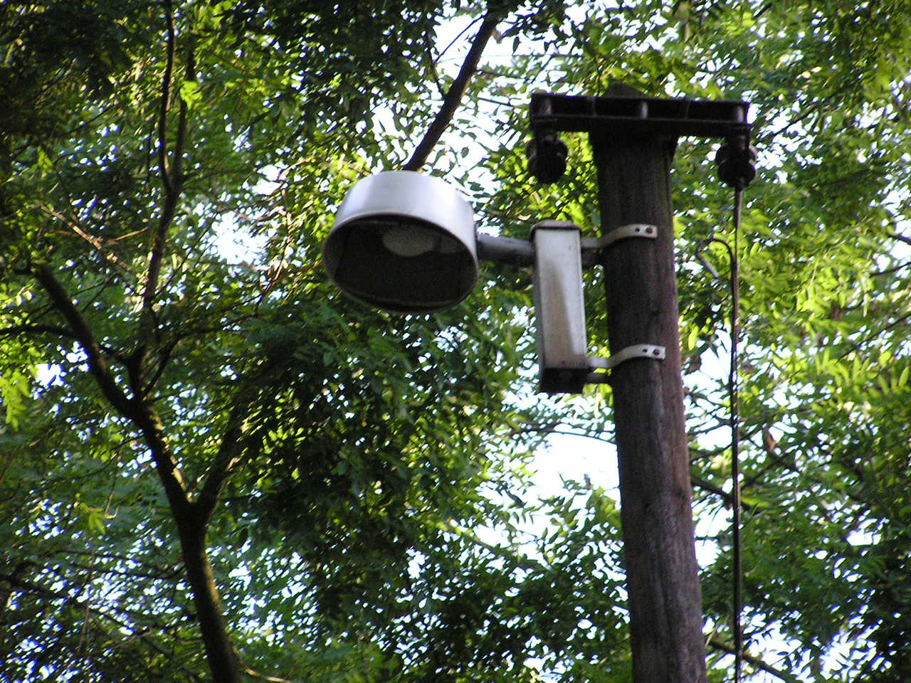

Anno a volt ÉDÁSZ-nál kandellábereket (utcai lámpákat - kép) javítottunk áram alatt lévő hálózaton. Mászóvassal a fa oszlopon, védőkesztyű a kézen és bizsergett, ahogy fogtam a fázist. Nyár, 1000 fok kánikula, csonttá száradt faoszlop és mégis átment valahol az áram. A kezem persze jól beizzadva a kesztyűbe.

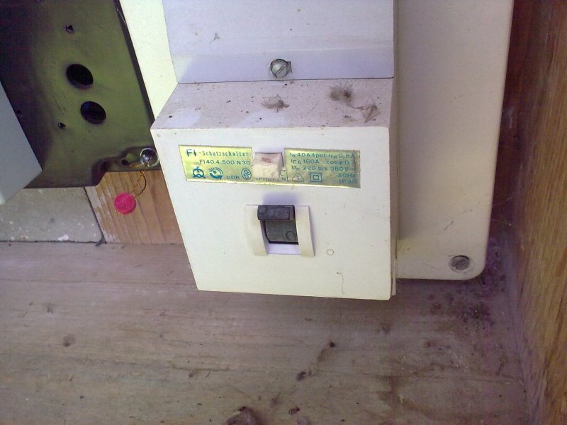

Helló!
Napokban történt, sövénynyírás közben véletlenül el lett vágva az elektromos sövénynyíró hálózati vezetéke is!
Szerencsére nem lett senkinek baja!
Megyek a villanyórához - mert az automatát lenyomta -, hát látom a FI relé meg nem. :eek2:
Próbáltam a teszt vagy próba nyomógombot nyomogatni rajta de azzal se oldott le! Ha kézzel lenyomom akkor viszont megszakítja az áramot.
Kérdésem, hogy ennél az esetnél le kellett volna oldania?
Ha a tesztgombra se old le akkor csere?
Köszi
(#) Dudus válasza kotec hozzászólására (») Máj 8, 2009 /
Cserélni kell! Előírás szerint 30 naponként a teszt gombbal ellenőrizni kell a működőképességét! Ne olcsó kínait vegyél hanem rendes gyártó kínában gyártott termékét!
(#) Action2K válasza kotec hozzászólására (») Máj 8, 2009 /
Szia! ez esetben nem kellene leoldania, mert nem keletkezik szivárgó áram. Itt rövidzárlat keletkezett, ami túláramot eredményezett, s erre reagált helyesen a kismegszakító.
Viszont a teszt gombra le kellene oldania. Emiatt már valóban csere érett lehet. A használatiban javasolják, hogy félévente tegyünk egy tesztelést.
Az lehet, hogy a hatalmas túláramtól elszállhat. Érdemes minden ilyen (kismegszakító visszakapcsolás) esetnél letesztelni, ahogy Te is tetted.

Felteszek egy képet róla ami most van és egy linket hogy egy ilyen jó lenne e helyett.
Nem tudom mennyire olvasható a képen az írás....

Hát, ez egy 1000 éves német (DDR) gyártmányú, négy pólusú 500mA-es. Amit kinéztél az viszont csak kettő pólusú. Ha nincs három fázisod, csak egy, akkor jó az amit kinéztél. Egyébként ezekből válasz!
