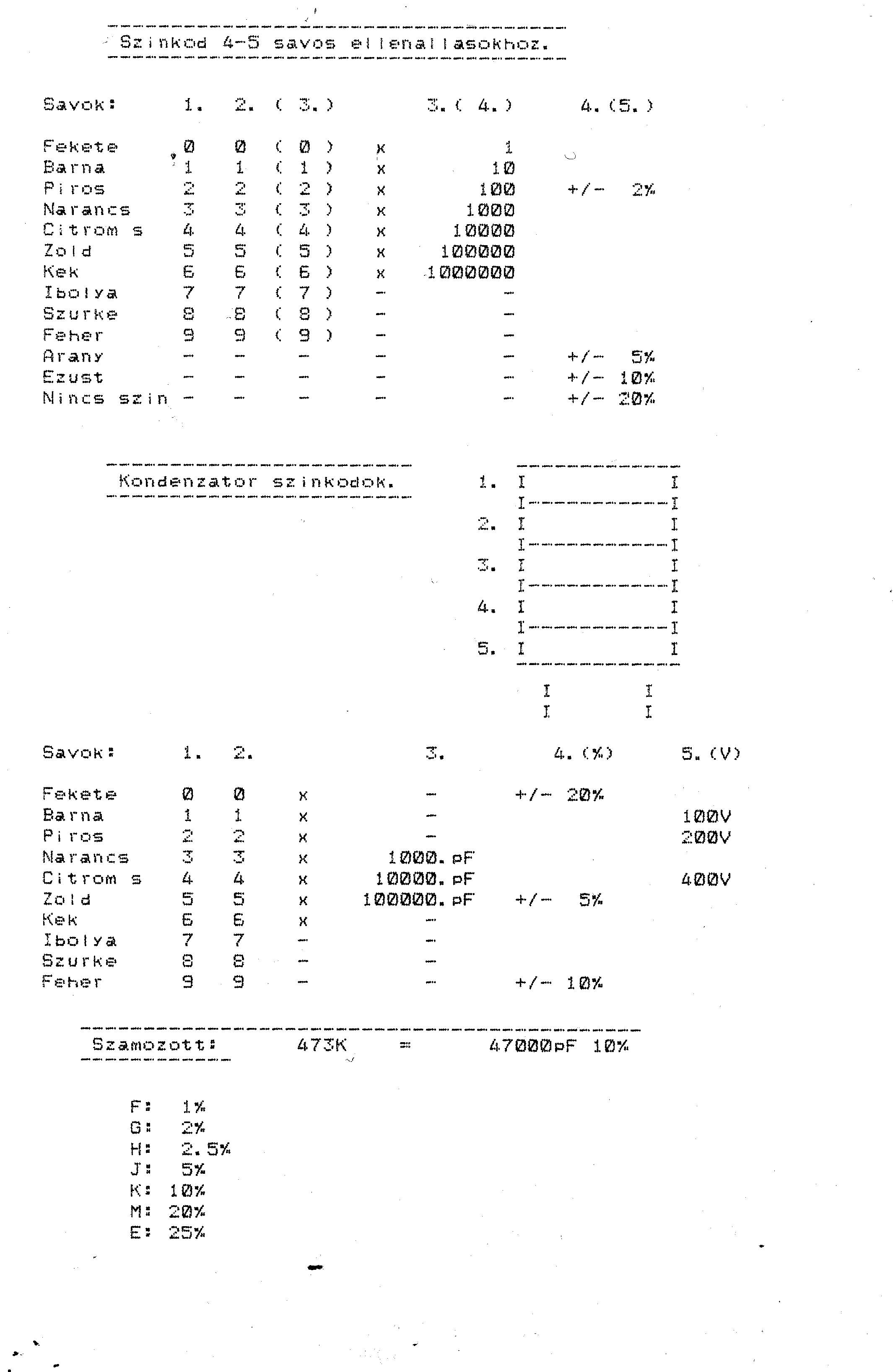

Hello nem tud valaki leírásokat szerezni ellenállásokról???
fontos lenne köszi!!
(#) szabi83 válasza Róbert hozzászólására (») Dec 3, 2005 / 4
(#) hzsolt77 válasza Róbert hozzászólására (») Dec 4, 2005 /
ez is egy kódfejtő
Megnyitás
