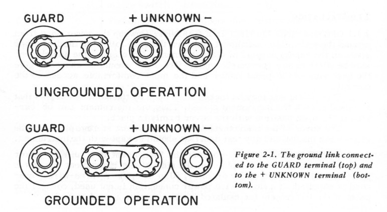

Megpróbáltam megmérni egy toroidot de nem sikerült. Próbálkoztam ismert dolog megmérésével (1 teraohm 10%-os ellenállással), de ebben a tartományban már vannak gondjaim. A készüléktől 2.5 méterre(!) már az én jelenlétemtől is leng a mutató, szóval a körülmények/felszerelés nálam ehhez nem ideális.
(#) Ge Lee válasza exabit hozzászólására (») Márc 2, 2024 /
Annyira nem kéne neki. Nézd meg a doksiját, lehet hogy van annak is más mérési módja mint az enyémnek, hogy a gnd csatlakozó a guard-ra vagy a + kivezetésre csatlakozik. Most fejből meg nem mondom, egyik esetben nálam is van olyan, hogy ha megmozdítom a lábam az asztal alatt arra is leng, a másik esetben csak ha oda nyúlok a műszer elé. Rövid kábelekkel kell bekötni, utána el kell távolodni tőle és mozdulatlannak kell maradni amíg mérsz.

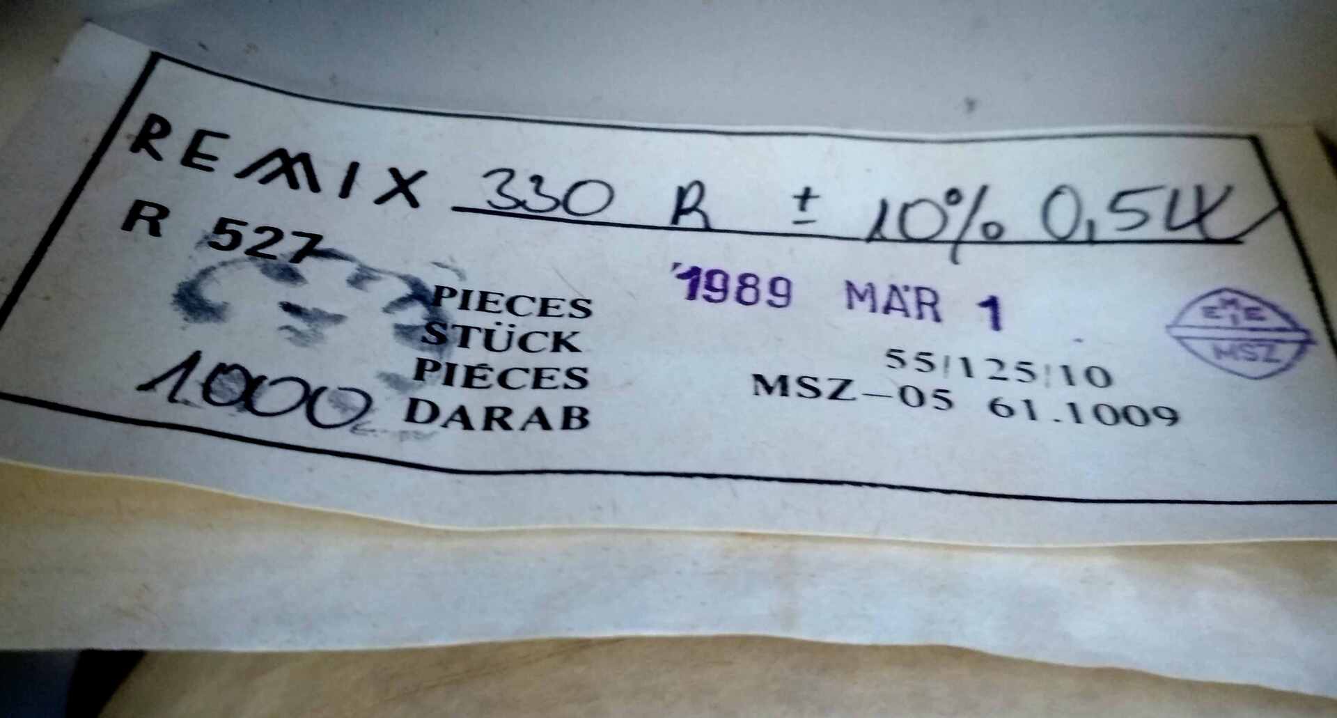

Remix ellenállások
Adott egy adag remix ellenállás. A megadott teljesítményhez képest viszonyleg nagyok. Az ellenállás / teljesítmény értéken kívül nem tudok egyéb adatokat róluk.
- Milyen anyagból lehetnek: fémréteg, szénréteg, egyéb?
- Mennyire kell komolyan venni a teljesítmény adatot, túlterhelhető valamennyire drasztikus élettartam csökkenés nélkül?
- Mekkora a feszültségtűrésük (impulzus jelleggel is korlátozott nem csak teljesítmény által)?
Csatokok képeket.
(#) exabit válasza Skori hozzászólására (») Feb 10, 2025 / 1
A Remix katalógus az ElektroTanyáról lehet segít. 22-ik oldal.
A hozzászólás módosítva: Feb 10, 2025
(#) Skori válasza exabit hozzászólására (») Feb 10, 2025 /
Az 527 adati megvannak!
Esetleg valakinek van bármilyen adata az R535-ről?
Ennyit találtam.

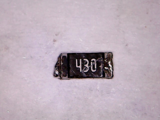

Érték meghatározás
Az én olvasatom szerint, a képen látható érték, 430 ohm. A multi 43 ohm ot mutat. Nem jól értelmezem?
(#) vision61 válasza mraulajos hozzászólására (») Jún 1, 2026 /
A multinak van "igaza".
431 a 430 Ω-os ellenállás kódja.
(#) mraulajos válasza vision61 hozzászólására (») Jún 1, 2026 /
(#) somitomi válasza mraulajos hozzászólására (») Jún 1, 2026 /
Az SMD ellenállások értékjelölésében az utolsó számjegy a tízes hatvány kitevője, tehát 43*100=43 Ohm az érték, 430 Ohm értékű ellenállás jelölése 431 lenne.
(#) mraulajos válasza somitomi hozzászólására (») Jún 1, 2026 /
Köszönöm! Értem.
