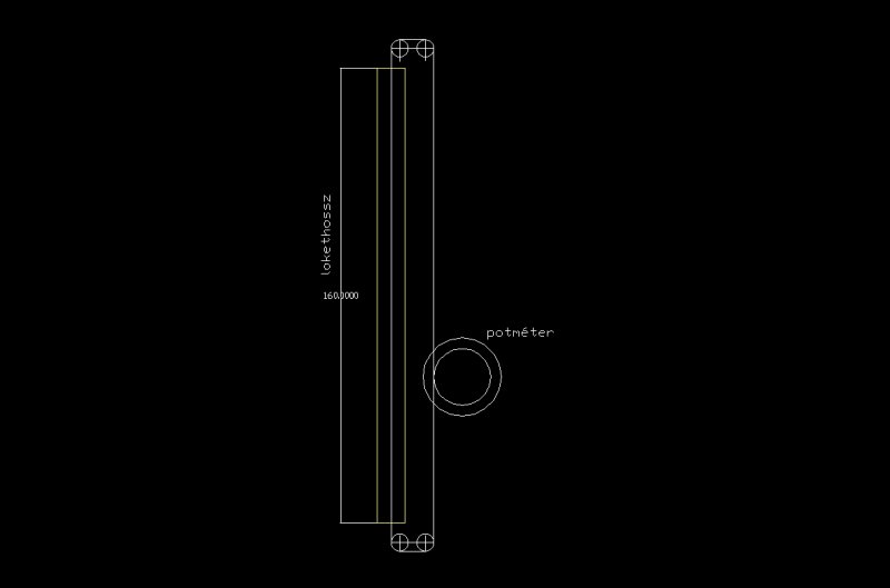

(#) karpi hozzászólása Szept 28, 2009 /
A tolomeronel is"digitalis skala" szamol , impulzusokat .Vagy forog egy kis impulzusado ami mondjuk 360 impulzust ad egy fordulaton , vagy hosszaba van az impulzusado ami lehet magneses vagy optilkus.Regi HDD-ben lattam optikus megoldast .Egy foliara voltak vekony csikok nyomtatva .A magneses ugyanigy adna az impulzusokat egy leolvaso fejnek .Mind a kettot lehet "linearis " megoldasal is .

(#) feri2 válasza karpi hozzászólására (») Szept 28, 2009 /
Nem rossz ötlet ez sem.De a potinak egy komoly áttétel kell.Nekem 160mm kell hogy mozogjon.

(#) Medve válasza feri2 hozzászólására (») Szept 29, 2009 /
Optikai lesz, legalábbis a C2124-es számú. 1mm-re kb 8 sáv eshet. Ám a legnagyobb baj, hogy ez inkrementális. A négy kivezetésen a megvilágítást és a két fél osztással eltolt fotodiódát vezették ki.
A potméteres megoldásnál egy többfordulatú potiban gondolkodj, amit a rádiókban alkalmazott skálahúrhoz hasonlóan használsz. (ld melléklet)

(#) karpi válasza feri2 hozzászólására (») Szept 30, 2009 /
Letezik keszen atteteles potmeter , nekem pld. van egy radiobol a hangolo feszultseget allitotta.Na meg vannak "helipot"-ok 1:10 "attetellel" .Azonkivul talan lehetne egy Weathson hidat hasznalni es egy ellenallashuzal kifeszitve legyen a "potmeter" es ezt figyelni ,De kell mukodjon egy szimpla aramgeneratorrol taplalva az ellenalas szalat es a "cursor"-rol egy "voltmero"-vel figyelni a potencialt.
Minel egyszrubb annal robusztussabb es megbizhatobb.
