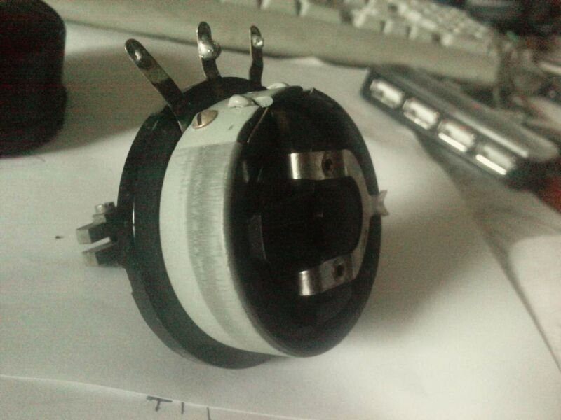

Marcsak a "potmeter" kell elegge pontos es strapabiro legyen hogy a hitelesites utan ne keljen vele torodni..
Jo lenne egy nagyatmeroju huzalpotmeter ( egy regi cuccbol kiszedni) amibol ki lehet venni az ellenallast.Ezekben egy "pertinax" lemezkere van feltekercselve az ellenallas-huzal.Ha szetszeded kiegyenesitheto ( hogy ne keljen linear-forgatas atalakitas.) Igy aztan lehet hogy mondjuk 100mm -es hosszusagu ellenallasunk adodik.Errol egy "kefevel" letapogatjuk a feszultseget .
Ha egyetlen egy ellenallas "drot"-al oldjuk meg akkor az ellenallas elegge kis erteku igy nagyobb aramerosseg kell hogy modjuk 1,5V feszultsegeses jelenjen meg rajta.De a pontossag es felbontas sokkal jobb.Ki kell szamitani hogy a legmegfelelobb az adott anyagoktol fuggoen.A stabilizalt tapegysegtol, ami az ellenallason kelti a feszultsegesest , fugg a pontossag .
A kepen lathato potmeter egy ilyen huzal ellenallasos potmeter .Ket csavar tartja a szigetelolemezt ha kiveszem az ellenallas-lapocskat ez kiegyenesedik.Igy lehet linearis elmozdulast direkt "letapogatni" kulonosebb attetel nelkul.Potmeter eseteben a felbontas kisebb a "menet lepes" miatt valamint a "letapogatas" finomsaga kisebb mivel tobb menetet is erint a kefe de gondolom gyalupadhoz eleg pontos .
Ha nem lenne elegge pontos a potmeter akkor marad az egyetlen egy huzal ( hur ) megoldas ez esetben a az ezt taplalo aramgenerator tobb aramot kell szolgaltasson stabilan.

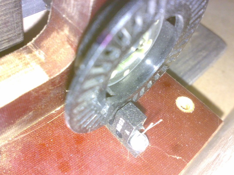

(#) feri2 válasza Medve hozzászólására (») Okt 12, 2009 /
Megnéztem a tárcsát 51mm átmérőjű és 36 luk van rajta.De mutatok egy képet most így néz ki.

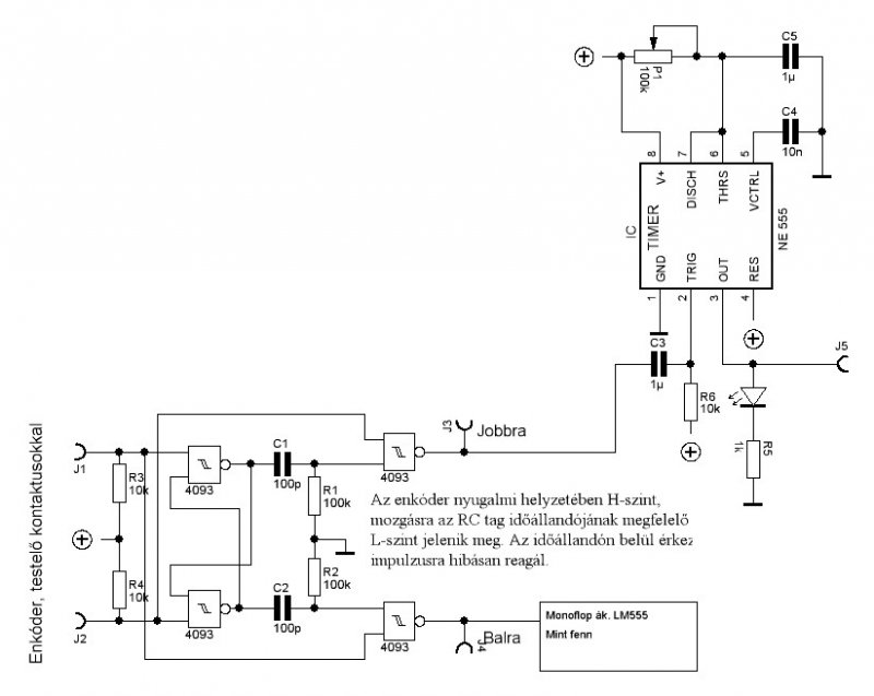

(#) Medve válasza feri2 hozzászólására (») Okt 12, 2009 /
-Ha igy adódik a négy kivezetés, akkor attól tartok, az irányérzékelés miatt kell rá még egy optokapu. Vagy azt hogyan akarod megoldani?
-Hány mm-t mozdul a szán egy fordulat alatt?
(#) feri2 válasza karpi hozzászólására (») Okt 12, 2009 /
amit a foton látsz az egy tárcsa egy optokapuval.Amit most szereltem össze.Egy rudazat segítségével az asztal függőleges irányú mozgását alakítja át forgó mozgássá. Ez még nem része a gyalugépnek ezért nem is látszik a gép.
(#) feri2 válasza feri2 hozzászólására (») Okt 12, 2009 /
Sejtettem hogy ez nem egy pár.Gondolom teszek még egy ilyet mellé? A rúd 43mm-t mozdul a tárcsa egy fordulatára.
1,2mm/lyuk...kevés lesz az, de gyakorolni jó lesz. (?)... Ja, kellene még egy opto...

(#) (Felhasználó 5823) válasza feri2 hozzászólására (») Okt 13, 2009 /
Ahhoz, hogy az irányt is lehessen érzékelni két optó kell (kicsit eltolva), mivel egy le-fel számlálót kell működtetni. A másik a felbontás, sokkal többet kellene forduljon a tárcsa (vagy több lyukas kellene ) ahhoz, hogy megfelelő legyen a felbontás! Így kevés lesz az impulzusok száma, és így kicsi a felbontás (nagy ugrások ). Én 10mm-re tettem 30 lyukas tárcsát, és én nekem métereket kellett mérni! Ja van megfelelő áramkör valamelyik topikban, meg is kerestem (alig fél óra) 2X7 szegmenses számláló. Ebből el lehet indulni, csak több digit kellene (pl. 4 számjegy)
Nem a tárcsával van a gond, hanem az áttétel kellene nagyobb legyen! Egy kotyogásmentes gyorsító áttétel. Jó lenne megtízszerezni a fordulatok számát! Akkor már jó lenne a felbontás. Egy kis segítség a mellékletben! Én már csináltam hasonlót Kiss Bútornak!
(#) Medve válasza feri2 hozzászólására (») Okt 13, 2009 /
-Az lenne a lényeg, hogy 0.1mm elmozdulásra adjon egy (vagy inkább 2) impulzust. Az elektronikát illetően a lenti képen csaknem tökéletes példát láthatsz, csak meg kell toldani legalább 2 digittel. Sajnos kikapcsoláskor felejtős. De erre is volna ötletem.
Ha csak áttételezed az enkódertárcsát, azzal bonyolódna az áramkör, ugyanis nem egységnyit kellene mindig hozzáadni, hanem...X-et.

(#) karpi válasza Medve hozzászólására (») Okt 13, 2009 /
Attetellel kell forgatni ,egy tengelyfordulasra a jelado tarcsa forogjon 30-szor es megvan a nagy felbontas.
