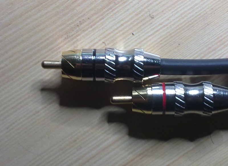

Zárva van a kábeles topik, de hátha van valakinek tapasztalata. Vajon mennyivel lehet "jobb" a linken lévő kábel a képen lévőnél amit magamnak gyártottam (és sokkal jobb mint a teszkós)? Elolvastam mit írnak róla, kézzel készül, sodorva van, nincs árnyékolva, van benne ezüst meg ofhc réz, meg még pamut és fa is. Hogy a dugó milyen anyagból van az nem derül ki, úgy néz ki mint valami grafit.
Az enyém ugyanúgy kézzel készült, sodorva is van, árnyékolva van is meg nincs is, a "hideg" erek tömör réz, a meleg ér mezei 0,5mm2-es sodrott réz, a dugóm pedig aranyozott, a dielektrikuma meg elvileg teflon, nem olyan üdítőskupakra hajazó műanyag mint az olcsó kábeleké.

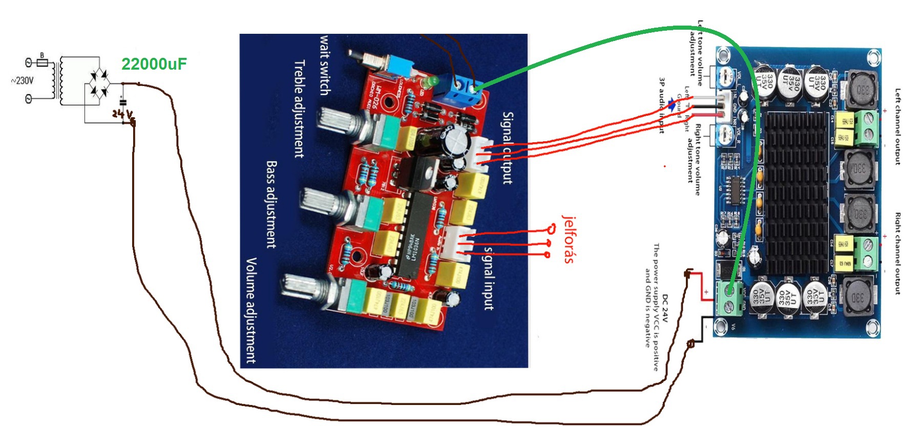

https://www.ebay.com/itm/264664454290?hash=item3d9f3b1492:g:ZskAAOS..._dutYQ ez és https://www.ebay.com/itm/294357364082?hash=item448910ed72:g:8kIAAOS...mY3K1h közé kellene valami illesztő erősítő. Önmagában van hangerő, viszont hangszín nincs. A hangszínszabályozóval kicsi bemenő jelnél szépen szól, de nincs hangerő. Ha a bemenő jelet növelem van hangerő, de marhára torzít. Más hangszínszabályozó nem jöhet már szóba, mert akkor előlapot is cserélnem kell.
(#) Suba53 válasza zenebolond hozzászólására (») Jan 1, 2023 /
Skicceld le légy szíves a megvalósított összeállításodat.
Tápfeszültségekkel, összerajzolva, egyben az egészet.
Van a hangszín modulról valami adatlapod? Amiből kiderült hogy mit tud, mekkora tápról kel járatni, stb?
(#) zenebolond válasza Suba53 hozzászólására (») Jan 3, 2023 /
LM1036 OP-AMP HiFi Amplifier Preamplifier Board Finished Product AC 12V-18V
Features: HiFi preamp tone board, with treble, and volume control.
Operating voltage is AC 12V-18V or for DC 16V-25V.

Bármivel próbálkoztam nem jó a hangerő.
(#) btamas81 válasza zenebolond hozzászólására (») Jan 3, 2023 /
Az előerősítnek kevés a 12 volt. Ahogy látom nem is kellene neki egyenáram. Váltóáramról 12-18v, egyenáram 16-25v. Neked 12v egyenáramod van. Én kipróbálnám, hogy erősítő tápjáról adom neki a betápot, ha az tényleg 24volt és nem több.

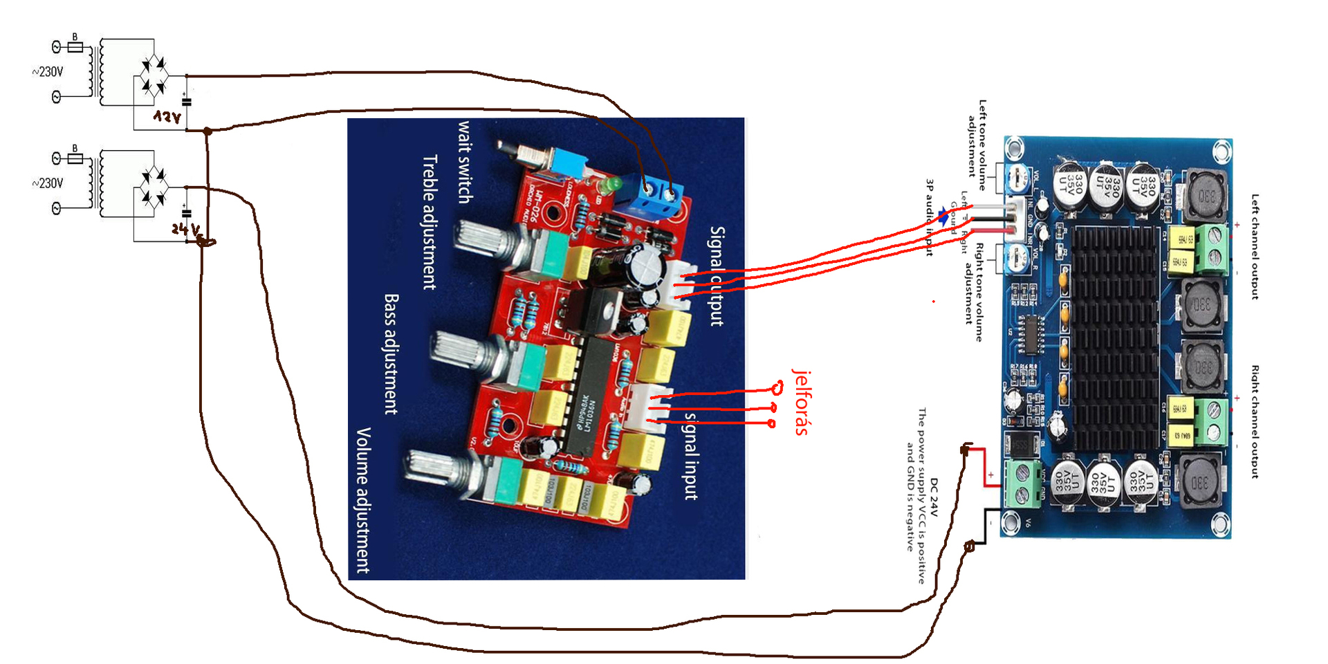

(#) Ge Lee válasza zenebolond hozzászólására (») Jan 4, 2023 /
Amellett hogy én nem használnám zenehallgatásra sem az egyik sem a másik modult, könnyen előfordulhat, hogy ha kiveszed azt az átkötést a 12 és a 24V-os tápok negatívja közül akkor megszűnik a problémád.
(#) tothbela válasza zenebolond hozzászólására (») Jan 4, 2023 /
Csak egy kérdés:
Mekkora trafóról üzemel a végerősítő és mekkora pufferkondi van a diódahíd után? Itt ugyanis két teljes híd van a rendszerben, és elég nagy áramcsúcsok terhelik a tápot.
Ahogy a fórumtársak is ajánlották!
Az előerősítőnek mindegy melyik tápbemenetére kötöd a végfok 24V-os tápját, mert diódahíd van rajta, ezért mindenféleképpen megkapva a delejt. Azonkívül ott van rajta egy 12V-os stabkocka, ami biztosítja az LM IC stabil feszültségét. Az AC kapcsokon akkora feszültségnek kell lennie, hogy a stabkocka után elegendő feszültség maradjon az LM IC-nek. Bár az 9V-tól már üzemel, de ha már stab IC van a tápkörben, akkor annak illik a névleges kimeneti feszültség feletti bemenő feszültséget kapnia. Persze ot van még a dropfeszültség, ami a stab IC-k esetén a minimális be és kimeneti feszültség közötti érték. Egy normál, tehát nem speciális LDO stab esetén ez 2-3V, de kis áramoknál 1,5V a minimum. Ott van még legalább 1 darab dióda is az AC bemeneten, tehát 14-15V felett kell legyen a betáp.
A GND-t elég ha a végfokról kapja. Zöld vonallal rajzoltam egy vezetéket, ezen kapja a tápfeszt. Bár tisztán analóg az előfokod, azaz nem termel kapcsolási zajt, itt is lesz GND-n keresztüli kommunikáció. Ez főleg BT modulok táplálása esetén okoz hallható kerregést. Neked ilyen baj nem lesz, de ha maximalista akarsz lenni, a zöld vezeték helyére egy ellenállást tehetsz. A végfok 24V-ját, az előfok minimális 15V-ját, valamint az előfok IC maximális 45mA-es áramfelvételét figyelembe véve egy legfeljebb 200 Ohmos ellenállást használj. Ezt 0,45W fűti maximum. Ajánlok inkább 100 Ohm/0,5-1W ellenállást ide.

(#) zenebolond válasza tothbela hozzászólására (») Jan 4, 2023 /
Két 10000µF kondi van a tápon párhuzamosan. 20A-es tápegység. Az erősítő önmagában nagyot szól, csak nincs elég hangszín. Viszont a hangszínszabályozóval, ha beállítom a hangszínt ahogy csak az erősítő szólna, kb. a fele van teljesítményben, és ha emelem a bemeneti hangerőt már el kezd torzítani.

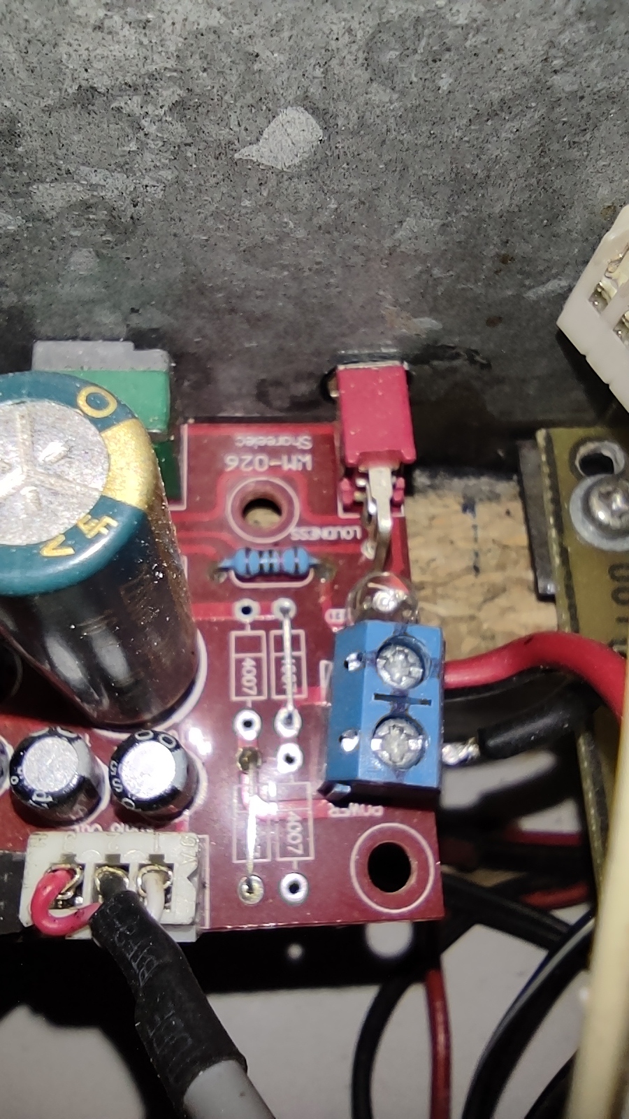

(#) zenebolond hozzászólása Jan 20, 2023 /
Egy gondolat a végére. A hangszínpanelben nincs bekötve sem az egyenirányító, sem a fesszabályozó.
