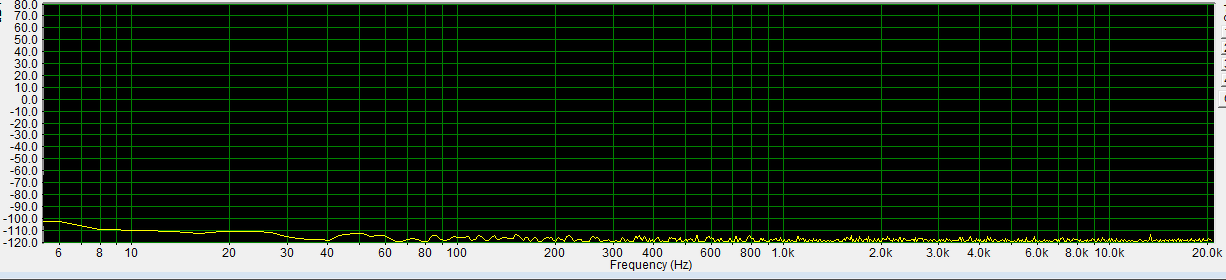

Először is a szoftver: arta vagy rmaa vagy más? Előbbiekkel nem jutottam túl sok sikerre. Lehetett mérni, csak talán ismételni nem tudtam a mérést, többször egymás után lefuttatva túl nagy hülyeségeket kaptam eredményül. Lehet én bénáztam...
(#) compozit válasza gordonfreemN hozzászólására (») Nov 19, 2022 / 2
Próbáld ki a SpectraLab-ot. Egy mezei, 16 bit/44 kHz-es hangkártyával is elmegy, általában a saját zajuk -95dB-nél alacsonyabb, talán 0,005% THD-ig elhihető eredményt kapsz. Real time-ban megy, ha elég gyors a a gép, azonnal látod az eredményt. Ehhez képest az EMG, Fokgyem, meg a fene tudja milyen 50 évvel ezelőtt fejlesztett műszerek a gyerekjáték kategóriába esnek. Igaz, igény sem volt rájuk. Egy rendesebb laptopba épített belső hangkártya is nagyon sokáig megfelel a céljaidnak.

Csatlakozom az előttem szólóhoz, azok az őskori gyári torzításmérők ma már semmire nem valók, ráadásul vagyonokért hirdetik. Ezen hallgatok mostanában zenét, megmértem a torzítását és a zaját is, utóbbit két szoftverrel is, és szinte pontosan annyit mértem mint amit a gyártó megadott, szóval talán nem hazudtak. Hogy a hangkártya saját torzítása valóban annyi-e amennyit mértem azt nem tudom, mindenesetre ha az oprendszer hangerejét húzgálom akkor látszik hogy 50%-nál van a torzítás minimuma, attól lefele vagy felfele növekszik.

Köszi a tippet, a napokban megnézem, mert van egy témám amihez jó lenne valami egzakt mérési eredmény erről. Suliban ugyan megmértük valami hameg akármivel és tudom lényegtelen, hogy 0,1 vagy 0,0002% a THD, de a téma sikerességét írott szöveggel megfogni itthon mérhető módszerekkel nem egyszerű, ezért próbálom arra kihegyezni a dolgot, hogy minnél pontosabban megmérjem a THD-t amit egyébként szimuláció szerint az ezredes, tízezredes tartományba várok már ha meg lehetne mérni.
GeeLee: köszi és jó is, hogy felhoztad: engem megzavart a nyáron amikor próbálkoztam a lentebb írt szofverekkel, hogy nem volt mindegy mekkora a jelszint a hangkártya kimenetén, mekkora a jelszint azaz az érzékenység a mikrofonnál a hangkártya bemenetén és mekkora a jel osztása, mert ugye (most felfedem inkognitóm, de egy integrált erősítőről van szó) a kimeneten már 30V is megjelenik.

Nem tudom konkrétan mire gondolsz. Ha arra, hogy mondjuk egy erősítőn milyen jelszintek mellett kell mérni, azzal általában a gyártók sem foglalkoznak, megadnak egy fix értéket valahol és ennyi. Félvezetős erősítőt ha végig mérsz a kimenő teljesítmény függvényében akkor az ábra szerinti képet kapod, látszik, hogy egy méregdrága (sok millás) erősítőnél is létezik olyan, hogy kis kimenő jelszintnél közel 0,5%-ot torzít. Csöves nél ez nem így néz ki, hanem a torzítás a kivezérlés mértékével arányosan nő. Hogy az érték mennyire lényeges vagy sem na arra is jó ez a spektralab szoftver, mert ezen be tudsz állítani pl. multitone hangot is (lásd kép) tetszés szerint. Tehát, meg tudod magadnak nézni (hallgatni) hogy ha megsípoltatsz egy 1kHz-es tiszta hangot 0dB jelszinten, akkor ahhoz képest ha ahhoz a hanghoz hozzáadsz (megszólaltatsz mellette) -60dB-en (akkora a 0,1% THD) egy páros vagy egy páratlan harmonikust akkor hallod-e azt, aztán ugyanezt el tudod játszani mondjuk -46dB-en is, és össze tudod azt is vetni, hogy a páros vagy a páratlan harmonikus megjelenése az alaphang mellett fogja-e jobban hasogatni a füledet.
Aztán ha a hangkártya részéről kérdezed ezt a jelszint dolgot, akkor annak szerintem úgy kellene működni jó esetben, hogy kiadja a szoftver az 1kHz-t 0dB jelszinten, ezt visszadugom az RCA kábellel a kártya bemenetére, és mérek (a kártya saját torzítását). Na de nálam ez valamiért nem így van. Ugyanis, az előző hozzászólásomban lévő képen is látszik, hogy majdnem -20dB jelszintű az alaphang, és már így is világítanak alul a sárga "ledek", azaz már valamennyire így is túl van vezérelve a bemenet, mert ott nem szabadna a sárgának világítani csak a zöldeknek. Vagy az van, hogy valami nem oké vagy a kártya jelszintjeivel, vagy a szoftverrel, vagy el kéne végezni előtte valami jelszint kalibrációt, mert a szoftver menüjében van olyan is. El kéne olvasni a leírását ha lenne.
Az értéket tekintve szintén nem lehet tudni, hogy az a mért 0,00156% miből tevődik össze, mennyi ebből az előállított alaphang hibája, és mennyi a kimeneti erősítők és a bemeneti erősítők hibája, meg hogy még mennyit csal vagy nem csal a szoftver, és akkor még ott van a 16 bit felbontás is mint határ.

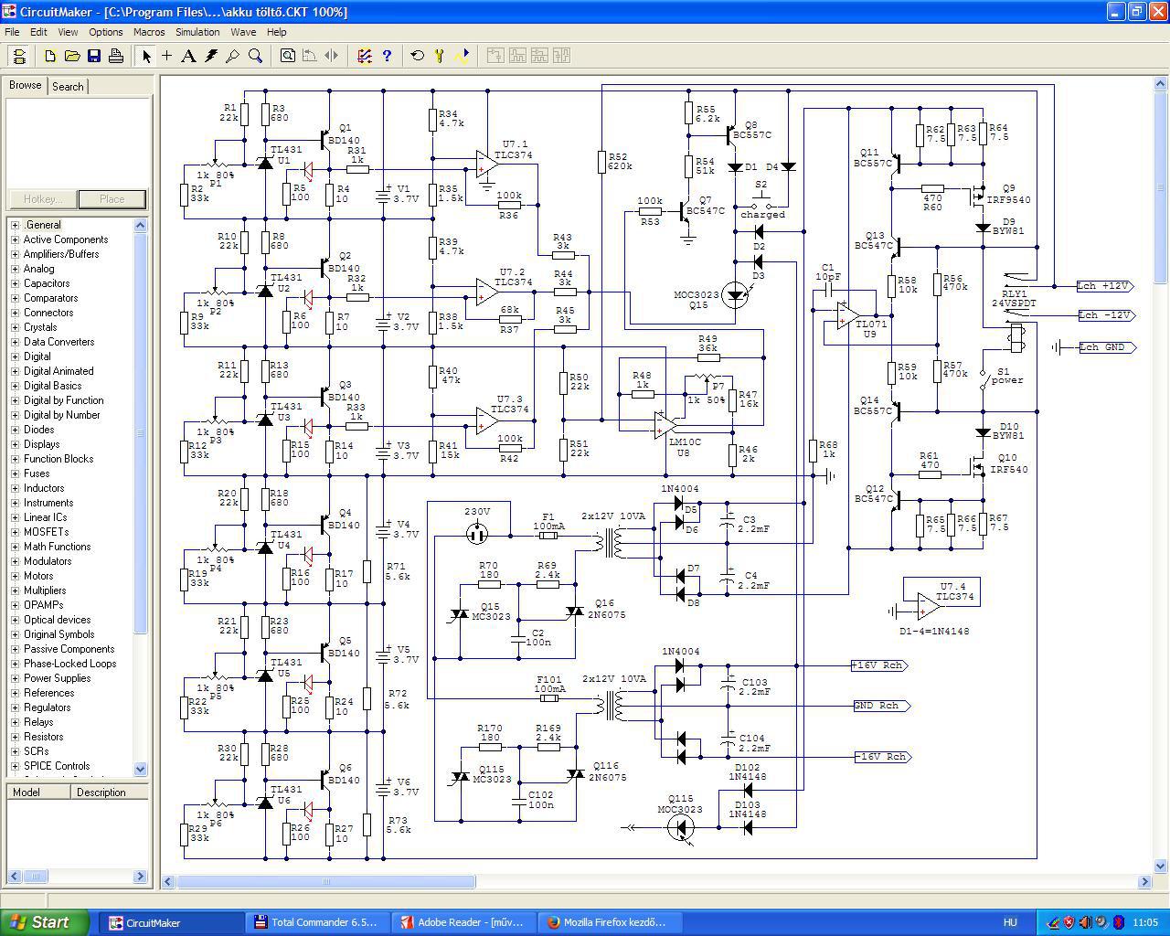

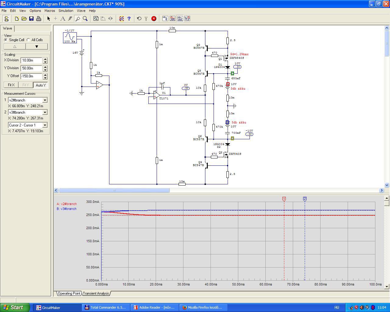

(#) Karesz 50 válasza Karesz 50 hozzászólására (») Nov 20, 2022 / 1
Időközben kitaláltam az akkutöltőt az előerősítőhöz. Remélem mindenre gondoltam, de ha valakinek van kedve átbogarászni és talál hibát benne, örömmel venném ha jelezné.
