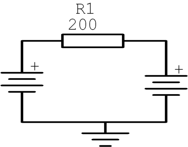

Van 2 ceruzaakksi amelynek nem egyezik meg a feszültsége. Valószínű, nem egyszerre lettek töltve. Megoldható a képen látható módon, az hogy a két akkumulátor feszültsége egyforma legyen? Elvileg addig terhelné egyik a másikat, míg a két feszültség meg nem egyezik. Kösz előre is!
U2400!
Egyszerű, olcsó, automatikusan kisüt, tölt, hőmérsékletet figyel, mivel olcsó, cellánként veszel belőle!
Meg lehet így oldani, csak kérdés, van-e értelme.. Azaz mi értelme van annak, hogy a két aksi feszültsége egyforma legyen. Ha párhuzamosan akarod kötni, akkor inkább érdemes előtte kisütni mind kettőt 0,9..1V-ra . De szerintem a kiegyenlítő áram nem sokáig fog folyni a kettő között - akkor sem - ha simán párhuzamosan kötöd. üdv! proli007

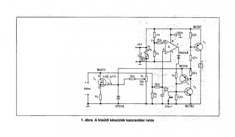

Én ebből az áramkörből indulnék el!
Kicsit egyszerűsíteni is lehetne. Bár ez csak egy kisütő áramkör, de ez már tudna vezérlést is adni a töltő áramkörnek. Szerintem el lehetne hagyni a fetet vezérlő lm358 műveleti erősítő részét, és ezt fel lehetne használni a töltés figyeléséhez. Bár ha a fettel csak kapcsolnánk akkor változna a kisütő áram, ami meghosszabítaná a kisütési időt, de ez szerintem problémát nem okoz, illletve nem károsítja az akksit. Már csak a töltő áramkört kell hozzá illeszteni!
Egyszerűsítve a kisütő!
De azért valaki elektronikában jobban jártas nézze át!
Ne egyszerűsítsd le azt a remek kisütő áramkört. Amíg nem építettem meg az OshonSoft-os töltő/kisütőt, addig ezt használtam. Stabil, és fokozat nélkül beállítható árammal süt ki, amit ugye nem a FET-tel soros söntellenállás határoz meg.
Igazad van! nem fogom leegyszerüsíteni!
Már csak a töltő kell hozzá, de ezt is szeretném lm358-cal megoldani. Ötleteket várok!
Úgynézki kész lesz az áramkör szimulációja!
Sajnos nem tudom pontosan szimulálni a Multisim-ben, mert nem tudom hogyan kell egy akkumulátorcellát szimulálni, ezért ha valaki tudja, akkor szóljon!! Egyenlőre háromszöggenerátorral helyettesítettem a kapcsolásban az akkucellát, így úgynézki működik! az akkumulátort egyből elkezdi tölten, de egy nyomógombot megnyomva átvált kisütésre, majd ha elérte az 1V-ot letiltja a kisütést és átvált töltésre egészen 1.4V -ig. A kisütés-töltés-feltöltött állapotokról LED visszajelzés van! Egyetlen hibája, hogy nem áramgenerátoros, de ez csak a kisütésnél látszik csak 300-250mA körüli az érték. Töltésnél 210-200mA.

Gyakorlatilag elkészült a kapcsolás, és ki is próbáltam!
Működik! DE......! Ugyebár mivel Nimh akkukról van szó így a töltés nem tökéletes, mert a töltés vége fele az akku feszültsége eléri a csúcsot, majd visszaesik pár mV-ot és akkor van teljesen feltöltve! A mostani kapcsolásom úgy működik, hogy elér egy bizonyos értéket az akku feszültsége és akkor lekapcsol, majd az akku feszültsége leesik kb 60mVot akkor ismét bekapcsol. A kapcsolt árammal párhuzamosan állandó kisebb áramú töltés is jelen van ami kb 70mA, és ez 2000mAh-ás akkunál akár folyamatosan is megengedhető mindenféle károsodás nélkül. A kapcsolás filléres cuccokbol épül fel. Hamarosan felteszem a kapcsolási rajzot is. Egyébként még fejlesztem, de nem akarom túlbonyolítani! |
