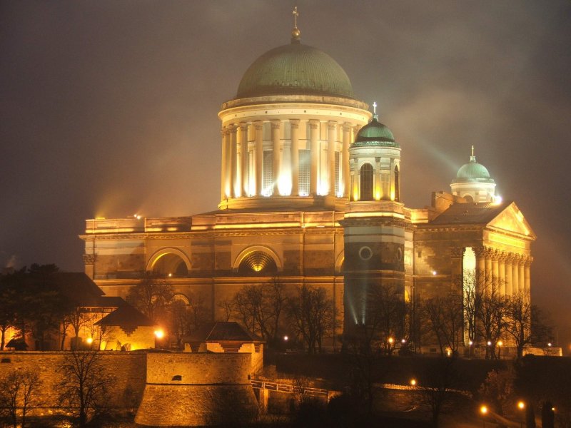

250 reflektor közel 80 kilowatt teljesítménnyel világítja meg az esztergomi Bazilika, Szent Adalbert Főszékesegyház épületét. A bruttó 112 millió forint értékű beruházást a Magyar Turisztikai Hivatal és a NKÖM közösen finanszírozták.
További érdekességek (nem elektronikai): Magyarország legmagasabb épülete, benne az ország egyetlen épen megmaradt reneszánsz épülete, a Bakócz-kápolna. A Bazilikában található a világ legnagyobb egy vászonra festett oltárképe. A kripta és az altemplom óegyiptomi építészeti remekmű.
Hát, eléggé a legek legje ez az épület. Virtuális túra a Bazilikában
(#) kiskacsa2009 válasza Action2K hozzászólására (») Nov 25, 2009 /
Na és nyáron egy hónapba mennyibe kerül ha csak napi 9 órával számolunk??
És télen, már 4-kor sötét van...
(#) rockersrac válasza kiskacsa2009 hozzászólására (») Nov 25, 2009 /
Nemtudom pontosan,hogy mennyi lehet,de azt tudom hogy ezek a dísz világítások általában hajnal 1-2 körül lekapcsolnak! Mármint lekapcsolják őket!
