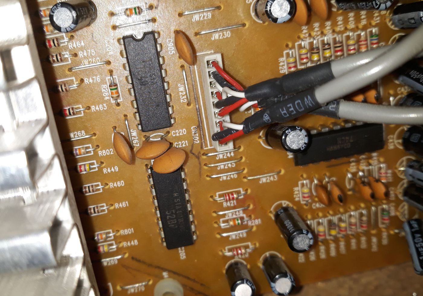

Egy kollégámnak elnémult az öreg házimozi szettje, egy Roadstar 5.1. Megkaptam, szétszedtem, a végfok IC közül, majd mindnek el voltak repedve a forrasztásai. Szétrázta magát. Újraforrasztottam, majd próba. Szól, de a bal első halk. Az előlapon bemenetválasztó és egy hangerő van (meg valami surround szerűség és mute), nyomógombos, nincs potméter, nincs balance. Minden bemeneten csak a bal első halk, olyan 40%-a a többinek. Rajz nincs hozzá, a digitális bemenetválasztó és hangerő IC-k adatlapjai alapján tesztjellel, szkóppal követtem a jel útját, hogy meddig jó, honnan nem jó. A hangerő IC kimenetén már gyenge...már ennek a hibájára gyanakodtam, amikor megkaptam a távirányítót...azon van külön hangerő minden hangszóróhoz, kettőt kellett nyomni a left front-on és helyre állt a rend, megjegyzi a kis mocsok, valaki elnyomta...áááá...csak pár óra ment el vele... Egyébként kb. A4-es méretű panel tele furatos alkatrészekkel, ebből egy jó tenyérnyi a digitális rész, pedig még digitális bemenet sincs. A dobozba ragasztott vezetékekkel, benne a trafója a hangszóró üregében. Szerencsére kifordítva a helyéről össze tudtam dugni a mérésekhez, de egy rémálom volt szerelni.

Szerintem ez már olyan öreg, hogy még ólmos volt. De mereven be van fogatva a nagy NYÁK a dobozba, abban a 4db végfok IC, amik meg fel vannak csavarozva a hűtőbordára. Az meg L alakban benyúlik a panel fölé. Pár csavar fogja, de az ott szépen rezeg a basszusra.

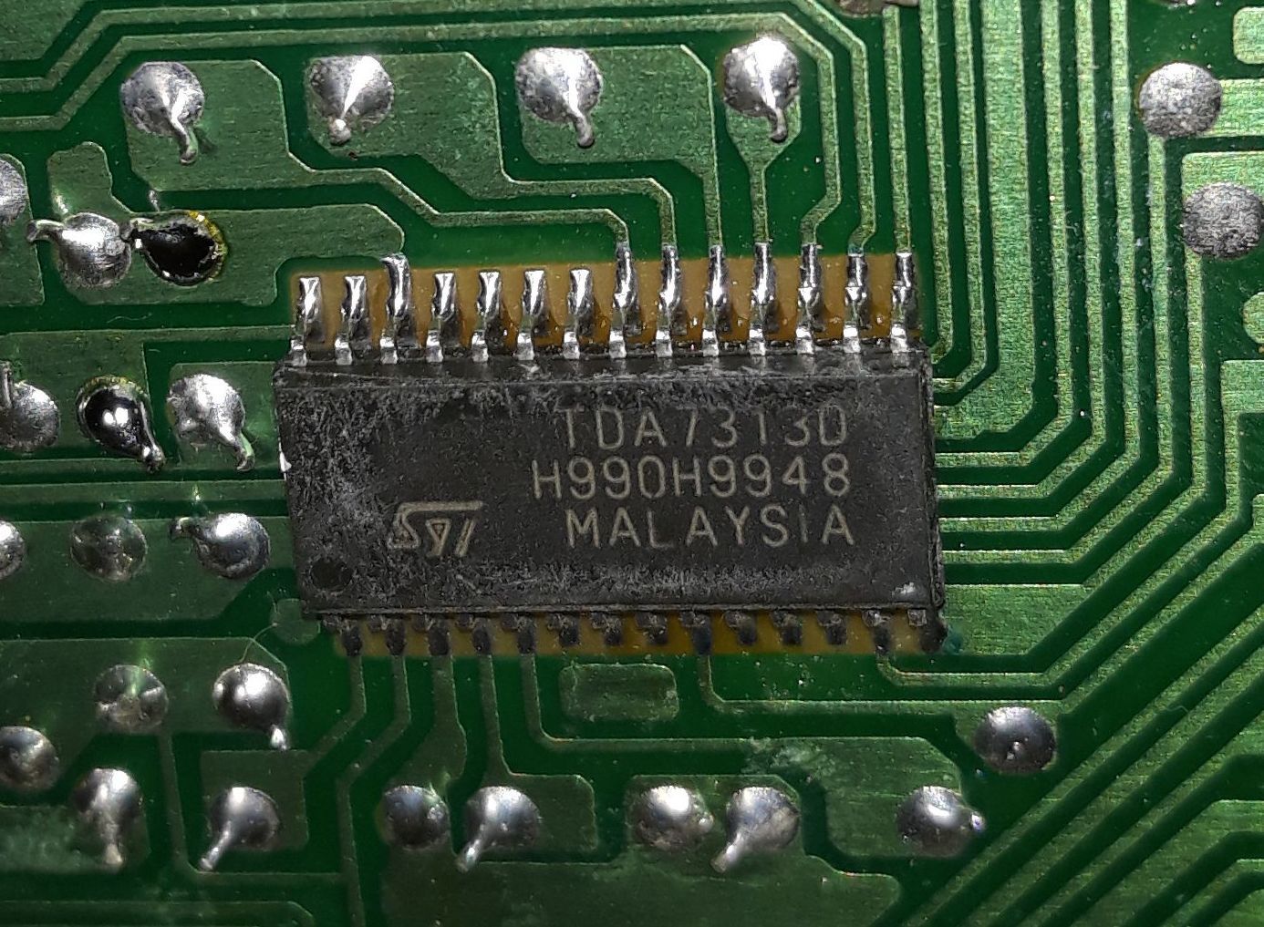

A TDA7313D volt a digitális hangerő, TC4052BP-k a bemenetválasztó, vagy jelszétosztó a csatornák között, a szub egy TA8216HJ, a többi csatorna 3db TDA7265, meg még egy marék TL074, meg a hátlapon pár SMD, a processzor és még valami, talán memória.
Egyébként jó hangja volt ahhoz képest.

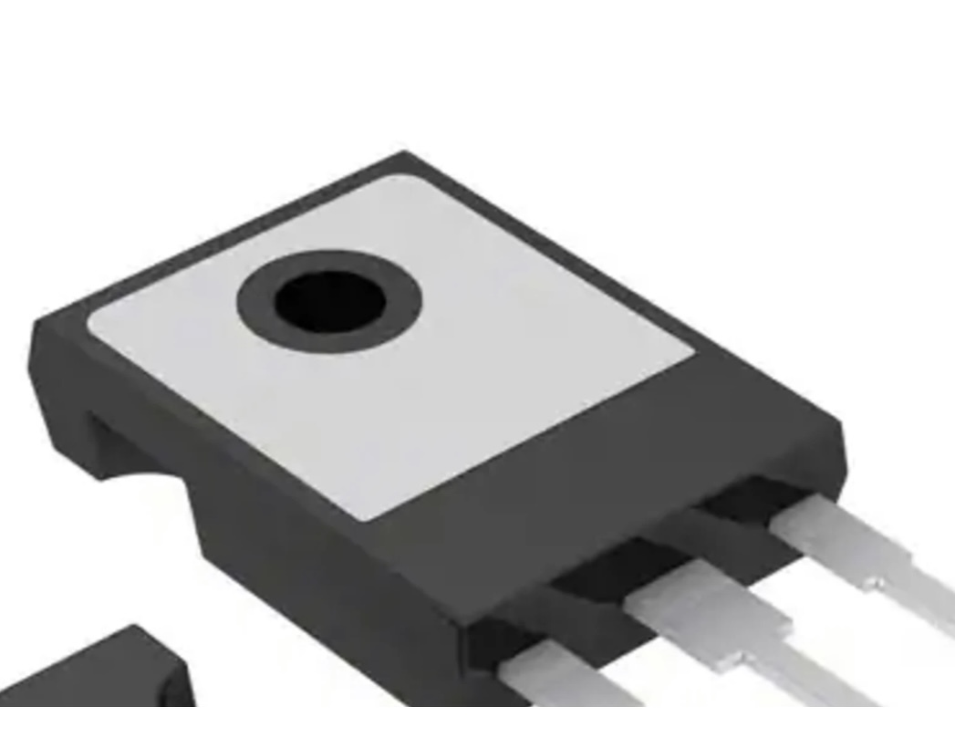

Egy másik érdekesség. Egy barátom nagyfeszültségü invertereket fejleszt és egy érdekes probléma merült fel. ( késziti a berendezés biztonsági dokumentácioját.)
A berendezésben ilyen MOSFETeteket használ. A korábbiak teljesen müanyagba voltak burkolva ( jelenleg ugy tudja nem gyártanak ilyen kivitelben). Ezeknek a háta meg fém a középsö lábbal galvanikus kapcsolatban van. Több ilyen alkatrész is van a szerkezetben egy nagy hütöbordára csavarva, ami természetesen földelve van, csak éppenséggel nincs meg a 6 mm-s biztonsági távolság a szabvány szerint. Sem a csavar meg a lábak között, sem a hütöborda meg a lábakon levö közel 400 V között.
Mi ilyenkor a teendö?

(#) Inhouse válasza Massawa hozzászólására (») Dec 6, 2022 /
„Sem a csavar meg a lábak között, sem a hütöborda meg a lábakon levö közel 400 V között.”
A csavar és a lábak között? Ott szemre meg van...
A hűtőborda és a lábak között ugyanannyi van, mint a szigetelt tokozásnál, nem?
NYÁK újratervezés kivágással? A szigetelő lapot leengedve a panelig? Csak levegőben kell a 6mm?

(#) Bakman válasza Massawa hozzászólására (») Dec 6, 2022 /
Vastag, kerámia szigetelőlapok (meglepően jó hővezetésük van). Ha kell, mehet a lábakra is kerámia szigetelőgyűrű.
(#) pipi válasza Massawa hozzászólására (») Dec 6, 2022 /
Nem hiszem hogy kijelenthető hogy szigetelt tokban nem gyártanak mosfet-et... ésetleg pont azt az "ismeretlen " tipust, meg nyilván olyan paraméter... más a hőátadása, stb
Én úgy tudom a kúszóút számít... Ha meg van alatta hővezető szigetelőlap....
(#) Massawa válasza Inhouse hozzászólására (») Dec 6, 2022 /
Pontosan nem a levegöben. A levegöben talán nem kell ( ezért marják át gyakran a NYÁKot), de a szigetelöknél kell.
(#) Massawa válasza pipi hozzászólására (») Dec 6, 2022 /
A korábbit nem ö fejlesztette, azon még olyan 400 V-s Mosfetek voltak, amik teljesen szigeteltek voltak a lábakon kivül. Azok simán a bordára voltak szerelve, de nem talált a cégnél semilyen dokumentáciot, lehet, hogy eddig nem is nagyon firtatta senki.
Ott akkor a láb és a borda között mennyi is volt a kúszóút? 2 mm???
Ott sem lehetett több, hiszen méretre majdnem egyforma a 2 félvezetö.

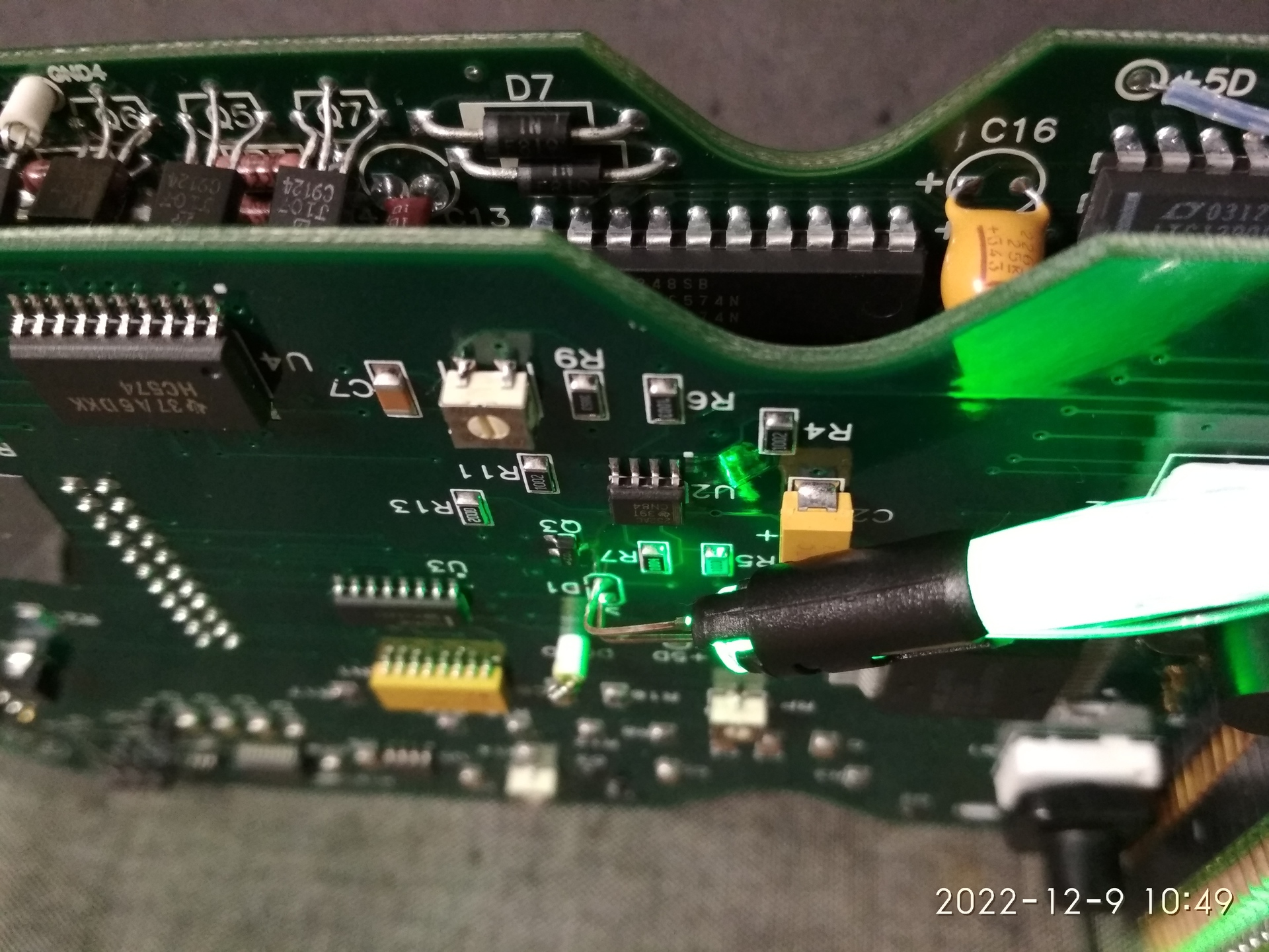

(#) bitmixer hozzászólása Dec 8, 2022 / 3
LCD háttérvilágítás száloptika-nyalábbal , korábban sosem láttam még ilyet. Tény, hogy szép egyenletes.

(#) bitmixer válasza img hozzászólására (») Dec 9, 2022 / 1
és david10...
Igen, egy profi dózismérő. A telómmal ilyen minőséget tudtam produkálni. A ...104959 képen látszik, hogy a szálak végigfutnak a kijelző alatt is, de hogy a fény közben miért lép ki belőlük, azt csak úgy tudom elképzelni, hogy direkt ilyen célra, diffúzra vannak gyártva. Meg persze nem üveg-, hanem műanyag szálak. Ne kérjétek, hogy megszámoljam őket
