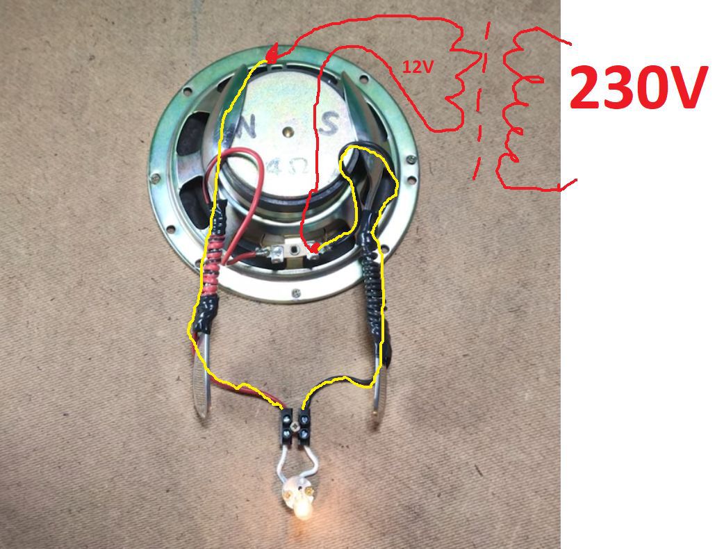

Ebben a kategóriában nálam ez az oldal a nyertes, íme egy jól sikerült video, de van ott még sok más is: Ingyen energia hangszóróból
Én jót nevettem rajta...

(#) lazsi válasza thomato hozzászólására (») Jan 17, 2023 /
A piros kanál a kapcsoló. Amikor a be- és kikapcsolást mutatja, mindig azt veszi el, és sosem a feketét.
Ha 12 V van a hangszórón, az 4 Ohm-on 3 A-t jelent, vagyis 36 W. Nem tudom milyen frekvencián megy (a multiméter méri, tehát nagy eséllyel mindenképpen benne van a hang tartományban), de a membrán meg sem mozdul. Ekkora teljesítmény esetén olyan hangosnak kellene lennie, hogy elnyomja a beszédét... Erre azért figyelhetne...

(#) kaqkk válasza lazsi hozzászólására (») Jan 17, 2023 /
A membrán túloldalán a rezgőtekercs le van kötve (lehet hogy szakadt is) és az átvezetőkre van kötve egy akksi amit persze nem látsz . A delejt akár lábkapcsolóval vagy a jobb kezével is tudja kapcsolni a kamera látószögén kívűl . A műszer egyenfeszültséget mér ....

(#) lazsi válasza kaqkk hozzászólására (») Jan 18, 2023 /
A műszer "váltó" állásban van, attól persze még méri az egyent... Viszont egyszerűen megoldható egy kisebb feszültségű akku (vagy 5V-os USB-s akkupakk) és egy kis transzverter.
A lengőtekercs egészen biztosan le van kötve, különben megmozdulna bekapcsoláskor (azért 12V DC elég jól megrántaná...), és túl hamar lemerítené az akkut. (Persze lehet, hogy az első bekapcsoláskor égett le...)
A kapcsoló biztosan a piros vezetékes kanál, mert annak az odahelyezésekor kezd világítani. Talán egy reed-érintkező lehet. A "piros" kanál szinte odacuppan, lehet hallani a csattanást is (mert acél?), míg a "fekete" kanalat simán odateszi (mert alumínium vagy ezüst?).
De az is lehetne, hogy a fa lap alatt van egy fél-trafó és a kanalakra tekert vezetékek a szekunder tekercs és a hangszóró zárja a mágneskört, de ahhoz túl stabil és pontos a 12 V...
(#) Inhouse válasza lazsi hozzászólására (») Jan 18, 2023 /
Nem tudom, hogy mérne egy multiméter AC állásban egyent...
Túlbonyolítjátok. A fickó egy mai Rodolfo, csak sokkal kevesebb tiszteletet érdemel, mert nem mondja, hogy figyeljék a kezem, mert csalok. Ez így átverés, nem etikus a polgári néppel.
Nem véletlenül van aprólékosan mutatva, még a csavarok betekerése is. Viszont a hangszóró csavarozásánál van egy vágás. Innentől hiába mutatta meg, hogy az egy sima hangszóró. Amikor csavarozza már preparálva kerül oda. A membrán és a falap közé is be lehet szerelve egy akku és egy inverter, de mivel nem fordítja meg, valószínűbb alatta be van kötve egy 12V-os trafó. Az egyik kivezetése a hangszóró negatív pontja a másik maga a fémváz. A fekete vezetéknél a kanál el van szigetelve, a pirosnál meg nincs. Az, hogy most a hangszóró + szála meg van szakítva, vagy a hangszóró szakadt, vagy a piros vezeték oda menő ága, az mindegy. Az izzó a fekete vezetéken a hangszóró alatt átkötve kapja a szekunder egyik pontját. A másikat meg a piros vezetéken a kanálon és a hangszóró fémvázán keresztül. Nagyon ügyel, amikor leteszi mellé, hogy ne érjen hozzá a kanál a fémrészekhez...

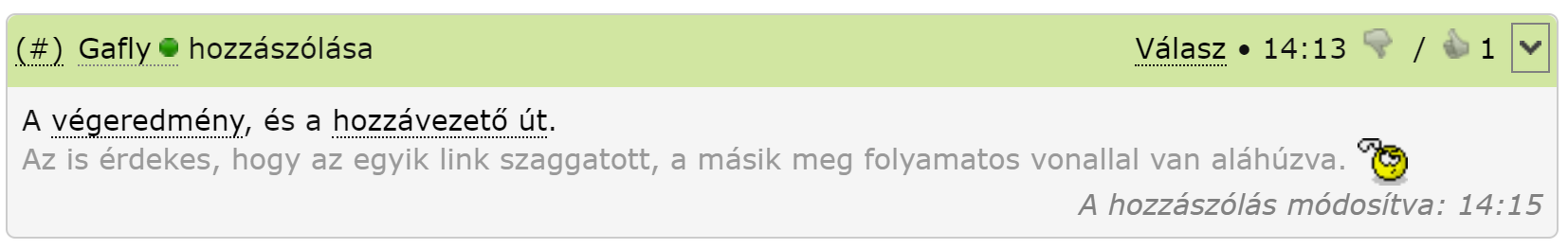

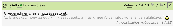

(#) Gafly hozzászólása Jan 20, 2023 / 1
A végeredmény, és a hozzávezető út.
Az is érdekes, hogy az egyik link szaggatott, a másik meg folyamatos vonallal van aláhúzva.

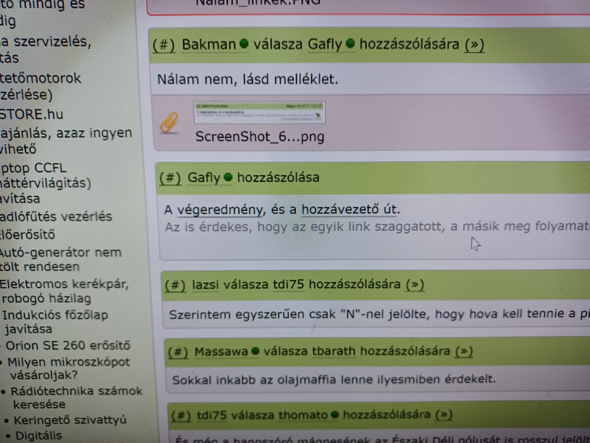

(#) Bakman válasza Gafly hozzászólására (») Jan 20, 2023 /
Nálam nem, lásd melléklet.
(#) Gafly válasza Bakman hozzászólására (») Jan 20, 2023 /
Nálam igen, lásd melléklet.
Az egyébként vicces, hogy screenshot-on másként néz ki, ott monitoron.

(#) rolie válasza Gafly hozzászólására (») Jan 20, 2023 / 1
Én pöttyözöttnek látom mindkettőt (a képeden is és az eredeti hozzászólásban is)
(#) Bakman válasza Gafly hozzászólására (») Jan 20, 2023 / 1
Én is pöttyözöttnek látom mindenhol, ahogy rolie. Vagy nemjól látsz, vagy üldözési mániád van.
Nézzétek meg ismét.
(#) bitmixer válasza Gafly hozzászólására (») Jan 20, 2023 /
Tényleg... billgécmonnyonle!!!
A hozzászólás módosítva: Jan 20, 2023
A betűk élsimításával lehet összegüggésben. Nagyítsd az oldalt 110 - 120 %-ra, pöttyös lesz a link.
(#) sany válasza Gafly hozzászólására (») Jan 20, 2023 /
Olyan vidáman rakosgatják ide-oda a dobozokat, deszkákat ezek a robotok. Látszik rajongnak a munkájukért.
(#) Gafly válasza Bakman hozzászólására (») Jan 20, 2023 / 1
Sok igazság lehet abban amit írtál, mert a ctrl + középső egérgomb (nagyítás/kicsinyítés) használatával hol az egyik, hol a másik szaggatott, felváltva.
