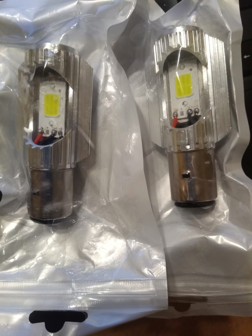

És a jelen: utángyártott Simson index nikkelezett vaslemezből, a foglalat szűk és szögletes, a középérintkező rugalmassága nulla. És akkor a műanyag minőségéről nem is szóltam.
Kiheréltem és led ment bele ráforrasztott vezetékkel.
A hozzászólás módosítva: Feb 7, 2023
(#) erbe válasza Rosszmáj hozzászólására (») Feb 7, 2023 /
„led ment bele”
15 W-os égőnek megfelelő fénykibocsátással és azonos lesugárzási jellemzőkkel?
(#) uniman válasza Rosszmáj hozzászólására (») Feb 7, 2023 /
Sajnos a LED az izzószálas foglataban az teljesen szabálytalan (a közutakon)...ahogy az már több
tucatszor le lett már írva a HE fórumaiban.

(#) Rosszmáj válasza erbe hozzászólására (») Feb 8, 2023 /
Hogy rátegyek egy még lapáttal, a fényszóróban is led van, egy 6W-os. Sacc/kábé kétszer akkora fénye van, mint a gyári 25 wattos izzónak. A látni és látszani elv teljesül. Szerintem nem akadályozom, zavarom, vagy veszélyeztetem a közlekedést. Ha majd az előző 3 pontot elkövető rosszfiúkat lerendezte a rendőr, foglalkozhat velem is.

(#) Pethical válasza Rosszmáj hozzászólására (») Feb 8, 2023 / 1
Ez inkább látni, látszani és látni hagyni. Nagyon kellemetlen amikor a szembejövő, vagy a mögöttem jövő a tükörből totálisan megvakít és veszélyes is, de persze leginkább számomra, nem rá nézve.

(#) somitomi válasza Pethical hozzászólására (») Feb 8, 2023 / 3
Ebből a szempontból a kétszer akkora fényerő szerintem önmagában is kérdéses, az meg pláne, hogy az izzószálhoz tervezett foncsor ezt hova fogja vetíteni. A csecse futófényes indexekkel, LED-es helyzetjelzőkkel az a különbség, hogy azokról az autógyár* mérésekkel igazolta, hogy az előírt irányokba és fényerővel világít.
*lehet hogy valami független laborítóriumnak kell csinálnia, nem tudom.
(#) Rosszmáj válasza Pethical hozzászólására (») Feb 8, 2023 1 / 1
Igazad van, kihagytam a látni hagyni elvet. Ledes fényszóró "izzó" van benne, köhémileg korrekt fénycsóvát vetít, szabályosan van beállítva. (Ez Somitominak is válasz. Habár a "kétszeres" fényerő csak szubjektív vélemény, de kipróbáltam, az egymás mellet lévő izzós és ledes lámpa között zongorázni lehetett a különbséget.)
Lazsi: Kösz a prejudikációt. Esetleg este lőjek egy képet, milyen a szórása? Habár franc, aki magyarázkodik. Evvan.

(#) furko válasza Rosszmáj hozzászólására (») Feb 8, 2023 / 4
Ezen az izzón szerintem semmilyen jelzés nincs. (jóváhagyási "E" jel.)
Egy kis olvasnivaló:Bővebben: Link
Kár ezen vitázni, volt már sok oldalon keresztül.
Lehet bizonygatni hogy jobb, meg erősebb fénye van meg biztonságosabb, de nincs jóváhagyva tehát szabálytalan.
(#) bbb válasza Rosszmáj hozzászólására (») Feb 8, 2023 / 3
„köhémileg korrekt fénycsóvát vetít”
Na ezt akkor állíthatnád biztosan, ha bevizsgáltattad volna a megfelelő szervezetnél, akik adnak róla egy igazolást, hogy a te járműved azzal az izzóval megfelelő, s ezt utána egy a közlekedési hatóságnál (illetékes kormányhivatal) kiadott engedély alapján szigorított hatósági vizsgát követően beírattad volna a forgalmiba. Ugyanis az ilyen tételeket a bejegyzések rovatba szokták írni, pl. az ilyenolyan sz. engedély alapján X gyártó Y típusú izzójával szerelve.
Egyelőre az egyetlen olyan LED fényforrás, ami szabályosan részt vehet a közúti forgalomban és betehető a hagyományos halogén helyére, az OSRAM NIGHT BREAKER LED családja (H4 és H7 variánsok): terméklap.
Ráadásul ezek se minden autóra vannak engedélyeztetve még, csak a listában felsoroltakra: járműlista. Ja és persze csak a balkormányosokra (jobboldali közlekedés).
A mi mennyire szabályos és jó kérdésben már több oldalon leírtuk (leírtam), a tényeket, jogszabályokat, inkább olvass vissza, mert ez már nagyon nem érdekes és megint moderáció lesz a vége.

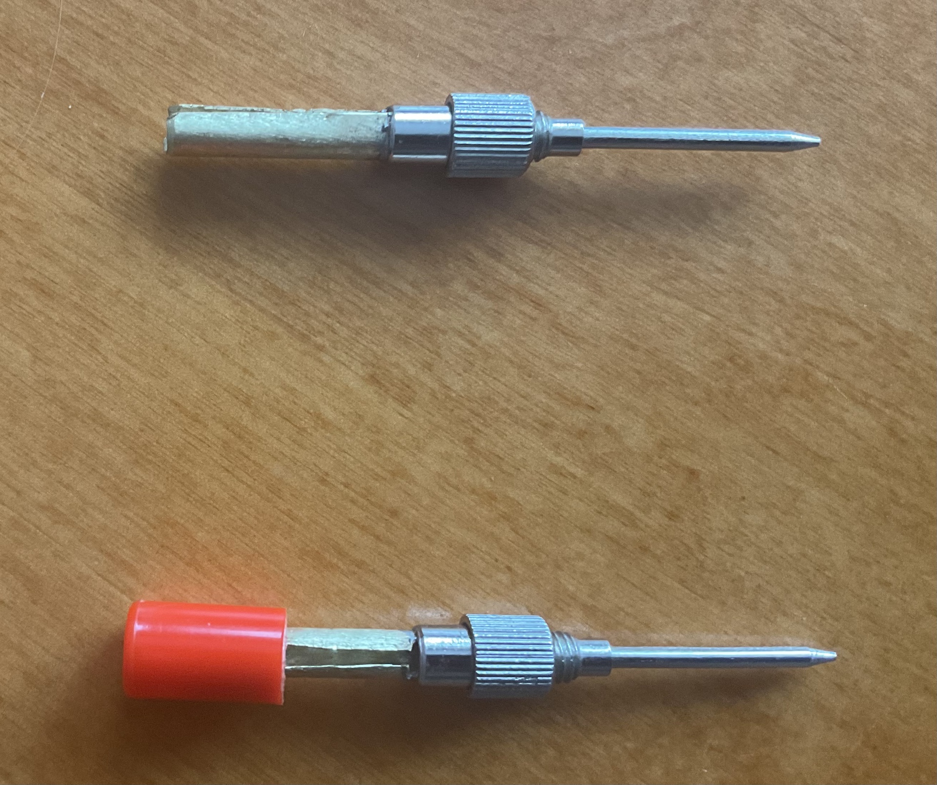

Mit mondjak, egy kicsit ráfáztam az utobbi rendelésemre. Egy csomag szines banánhüvelyhez rendeltem egy márkás boltbol 4 tühegyes méröhegyet 4 mm-s banándugora.
A méröhegyek elég drágák voltak piros meg fekete kivitelben. S mint kiderült ( na nem a leirásbol), hogy a szines hüvelyek ahova a banándugot kell bedugni nincsenek galvanikus kapcsolatban a tühegyekkel. Egyszerüen csak egy müanyagcsö, aminek a végébe beöntötték a tühegyet.
A banánhüvelyeket meg csak ma vettem elö. A hüvely egy külsö menetes csö 4 mm belsö átmérövel két csavaranyával meg egy alátéttel. Ezt a csövet belecsavarták egy szines müanyagöntvénybe, ami valoszinü megszáradt rágogumibol készült, mert a menet már akkor megszakad, amikor az ember kézzel csavarja be a menetes hüvelyt. ( sajnos nem egyedi eset, mert mind az ötven ilyen vacak)
Ma délelött azzal voltam elfoglalva, hogy a szines fejeket egyenként ráragasszam a hüvelyekre. Enélkül a hüvelybe még egy banándugot sem lehet bedugni, mert az kiszakad a fejböl és igy a készülék elölapjábol.
Na legközelebb Kinábol rendelek.

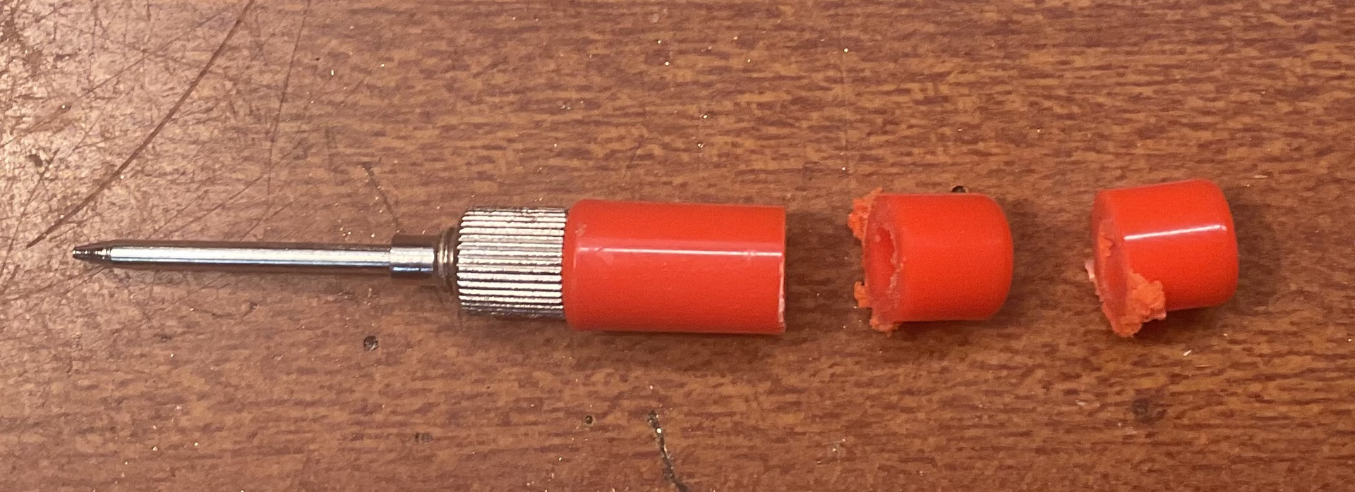

(#) Massawa válasza pipi hozzászólására (») Feb 13, 2023 /
Igy nézett ki, ( immár szétvágva). Láthato, hogy a müanyag csöben nincs semilyen fém.
Ma kinyomtatok ujakat, de immár egy 4 mm-s fém csövel a banándugonak.

(#) bbb válasza Massawa hozzászólására (») Feb 13, 2023 /
Ennek hol kellett volna érintkeznie az elképzelésük szerint? A banándugó beérne a végéig, s ott a felszínt megkapirgálja? Vagy legalább azt is bevonták műanyaggal?
Barátom akkor járt hasonlóan, mikor gyerekszakkörben az egységcsomagokat rakta össze és adta volna oda a gyerkőcöknek. A dugaszolós próbapanelhez árult vezetékkészlet jelentős része volt selejtes, a fekete bumszliba bedugott fémtüske nem érintkezett a dróttal (érdekes is lett volna, ha a műanyagon keresztül tud érintkezni). Ez hestore rendelés volt, de úgy volt vele, hogy nem éri meg vesződni a dologgal, több idő meg macera cseréltetni, mint amennyit ér a dolog, ráadásul koránt sem biztos, hogy az új köteg jó lesz. Cserébe megtanította a gyerekeket, hogyan lehet kimérni ezeket, illetve újat készíteni (ahelyett, hogy az áramkörökkel foglalkoztak volna és gond nélkül dugdoshatták volna ezeket).
(#) Massawa válasza bbb hozzászólására (») Feb 13, 2023 /
Elöször is a müanyag csö kb 7 mm-l hosszabb mint a banándugo. Másodszor a tühegy belsö vége egy kis furatban végzödik aminek az átméröje 3,6mm azaz, ha oda is érne a banándugo, akkor sem lehetne beledugni. ( ezért vágtam el kétszer a müanyagcsövet, mert gondoltam, hogy ha mélyebbre megy a dugo, akkor összeáll a kapcsolat.
A másik átverés, hogy a müanyag csö ugy lett kialakitva, hogy belül nagyobb méretü a lyuk mint a végén ( majdnem 5 mm), azaz amikor levágtam az elsö kb 7 mm-s darabot akkor már a banándugo lötyögött a müanyagcsöben, azaz a kontaktus csak akkor állt össze ha kézzel nyomtam a banándugot. ( valoszinü azért lett tágabb a belsö lyuk mert oda tervezték a kontaktust a banándugoval.
Én is csak azért tartom meg, mert maradt egy jo tulajdonsága ( ha majd elkészül az upgrade ), mert a recés anyacsavar a müanyagcsö csatlakozásánál egy keresztlyukat rejt, ahova be lehet dugni egy vékonyabb drotot és igy akár bonyolultabb mérésekre is jo. Különben már régen a szemétben lenne az egész.

(#) sonajkniz válasza Massawa hozzászólására (») Feb 13, 2023 /
„Másodszor a tühegy belsö vége egy kis furatban végzödik aminek az átméröje 3,6mm”
Azt nem nézted meg véletlenül, hogy ha a tüskéről letekered az anyát, nincs-e oldalt egy kis furat?
Mert ez nem banándugóra való mérőcsúcs, hanem vezetékvégre való.
Vagy kivehető a tüske a műanyag szárból, és a furatba dugva a vezetékvéget forrasztani kell, vagy ha az anyát letekerve van lyuk, akkor a hátulról bedugott vezeték vége ott jön ki, és az anya szorítja.
Nekem ez utóbbi volt régen, és emlékeim szerint pont úgy néz ki, mint amit lefotóztál.
A hozzászólás módosítva: Feb 13, 2023
(#) Massawa válasza sonajkniz hozzászólására (») Feb 13, 2023 /
Már banándugot is fog tudni fogadni. Csak most nyomtatom a müanyag csöveket.
