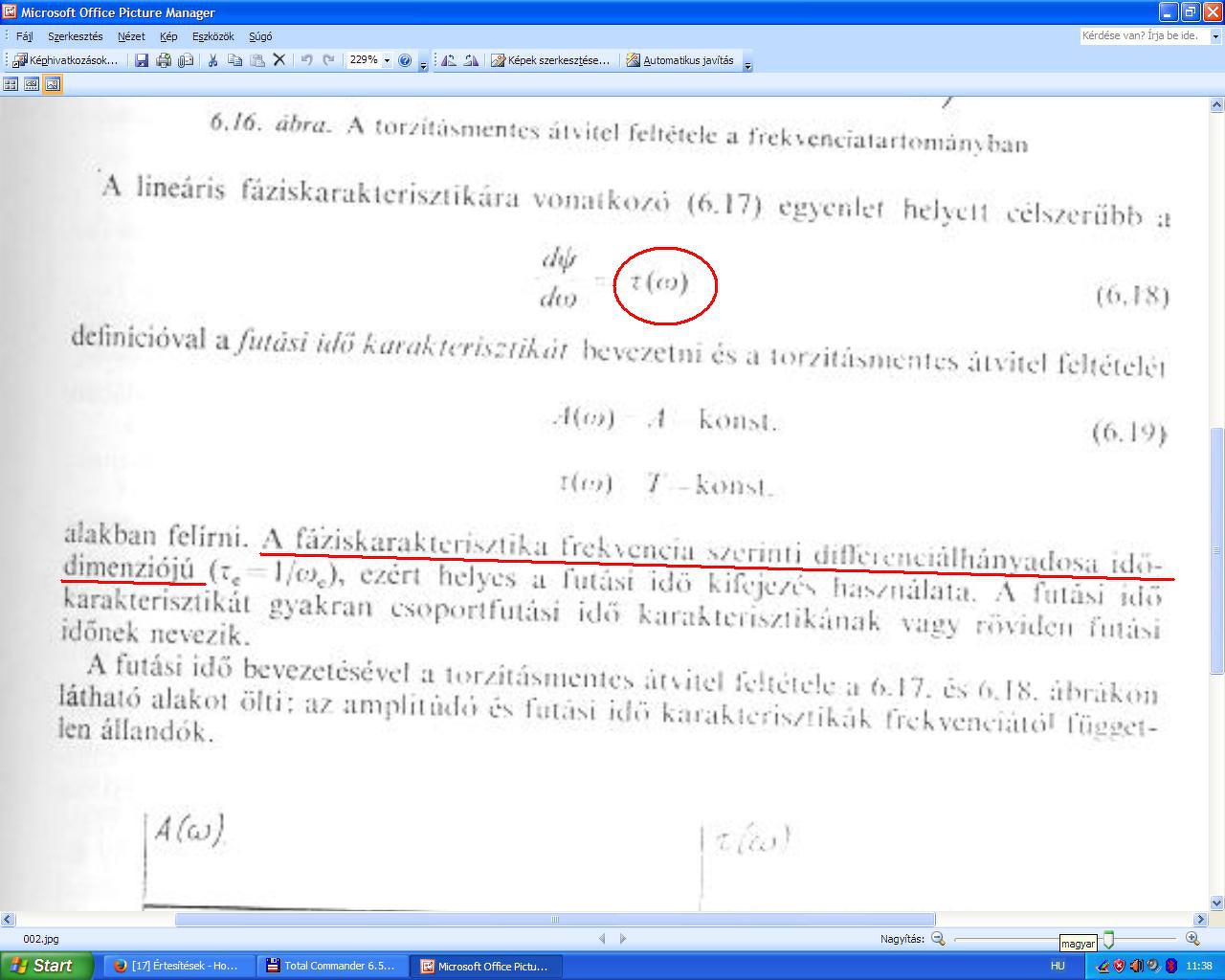

Egyetemi jegyzet a csoportfutási időről...
Futasiido.ZIP
(#) Bartos77 válasza Karesz 50 hozzászólására (») Feb 17, 2019 /
Na és ennek tükrében hogyan értékeled az eddigi irományaidat?
Mert hogy ezzel, hogy ezt feltetted, hatalmas öngólt lőttél ám...
Ebben is le van írva, hogy a futásidő karakterisztika a fáziskarakterisztika frekvencia szerinti differenciálhányadosa. És igen, idő dimenziójú lesz. De nem késleltetés. Mindenhol futás időnek van nevezve és soha sehol nem nevezik késleltetésnek!
A legnagyobb öngól a 006-os diánál derül ki. Negatív futásidő!
Hogy lehet egy késleltetés előjele negatív???
Ott van, hogy az átviteli karakterisztika számlálójának gyökeihez tartozó futásidők (zérusokhoz tartozó) értékét le kell vonni a nevező pólusaihoz tartozó futásidőkből. És az lehet negatív is.
Hát a differenciáló tag a számlálóban van ám.
Pont ezért tudjuk vele kinullázni az aluláteresztő pozitív futásidejét. (lásd szimuláció az előző oldalon).
Ha a futásidő késleltetés, én máris építem a jósgépet ez alapján, és X-elem is a jövő heti lottószelvényt. (Visszamorzézom jövő hétről magamnak. )
Sajna a jegyzet szerint nem az...

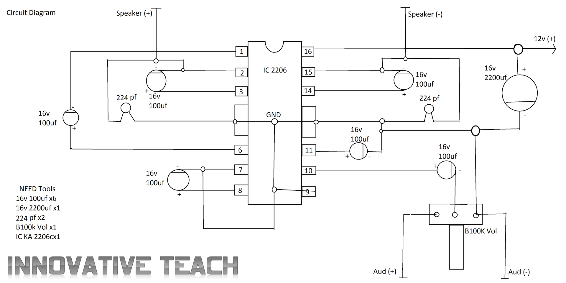

(#) Maximo hozzászólása Jún 23, 2019 /
Helló mindenki.12volton müködhet telefon kihangositásához erösitőként ez a kapcsolás?Vagy valaki tud jobbat ugyanerre az ic-re?

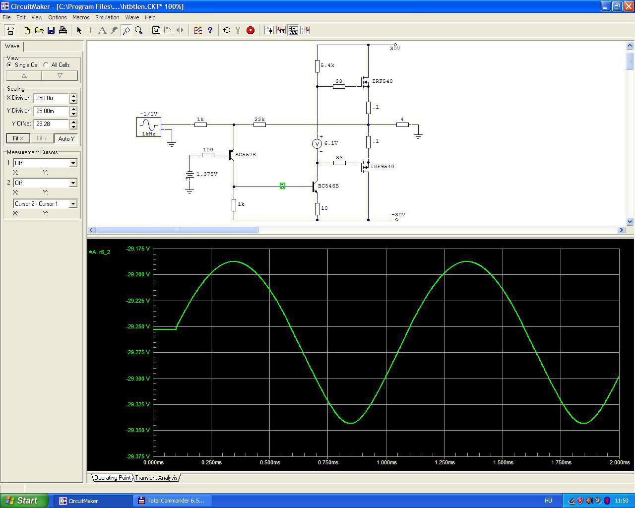

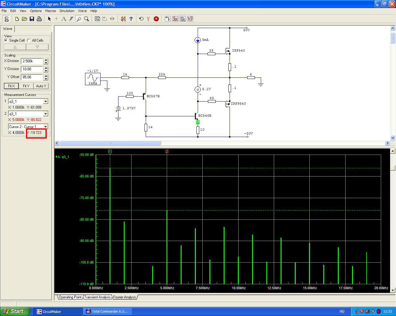

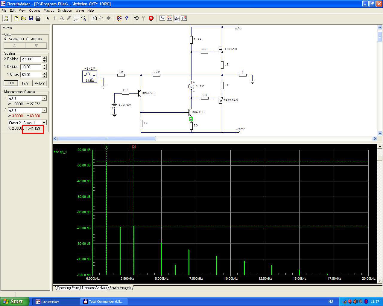

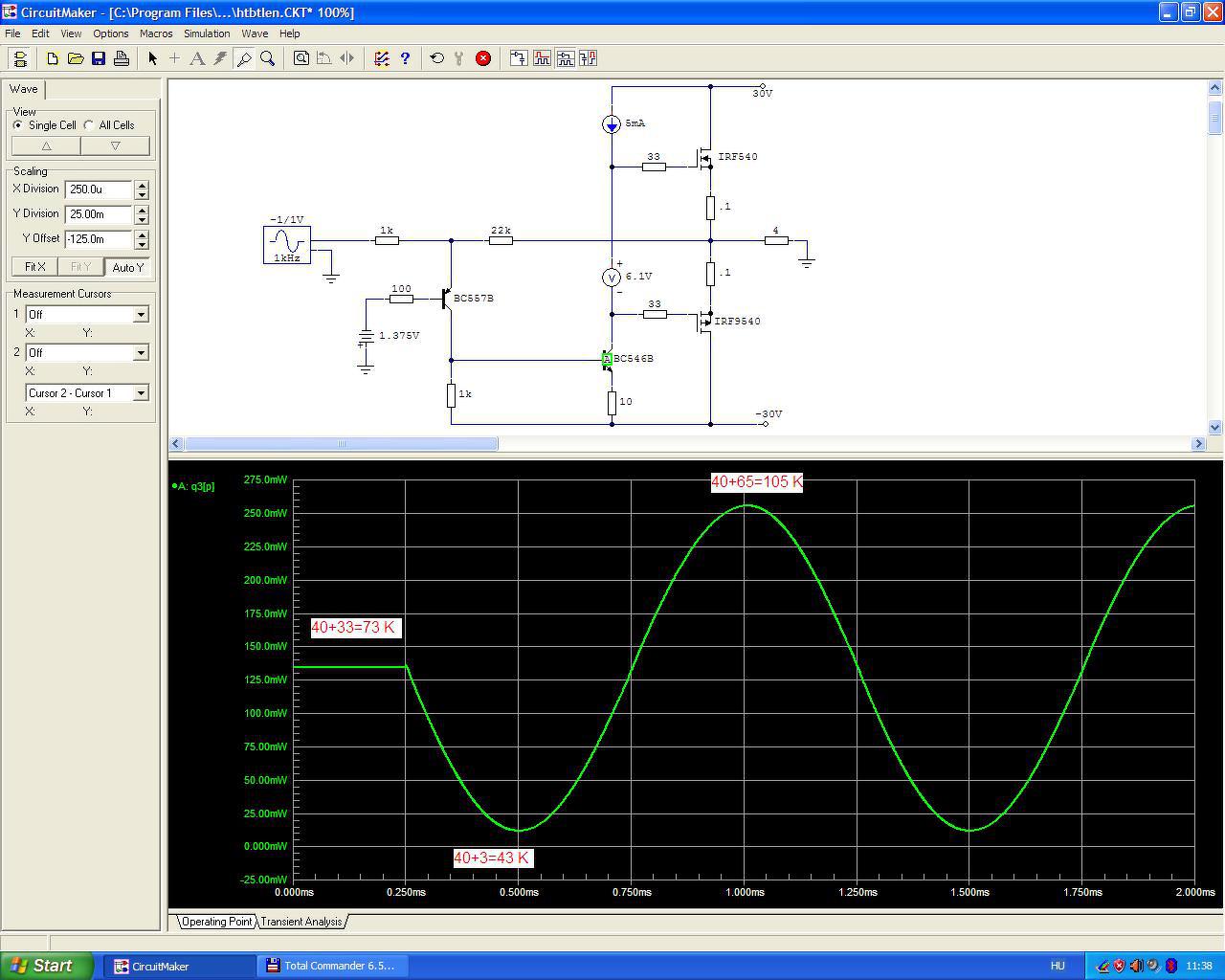

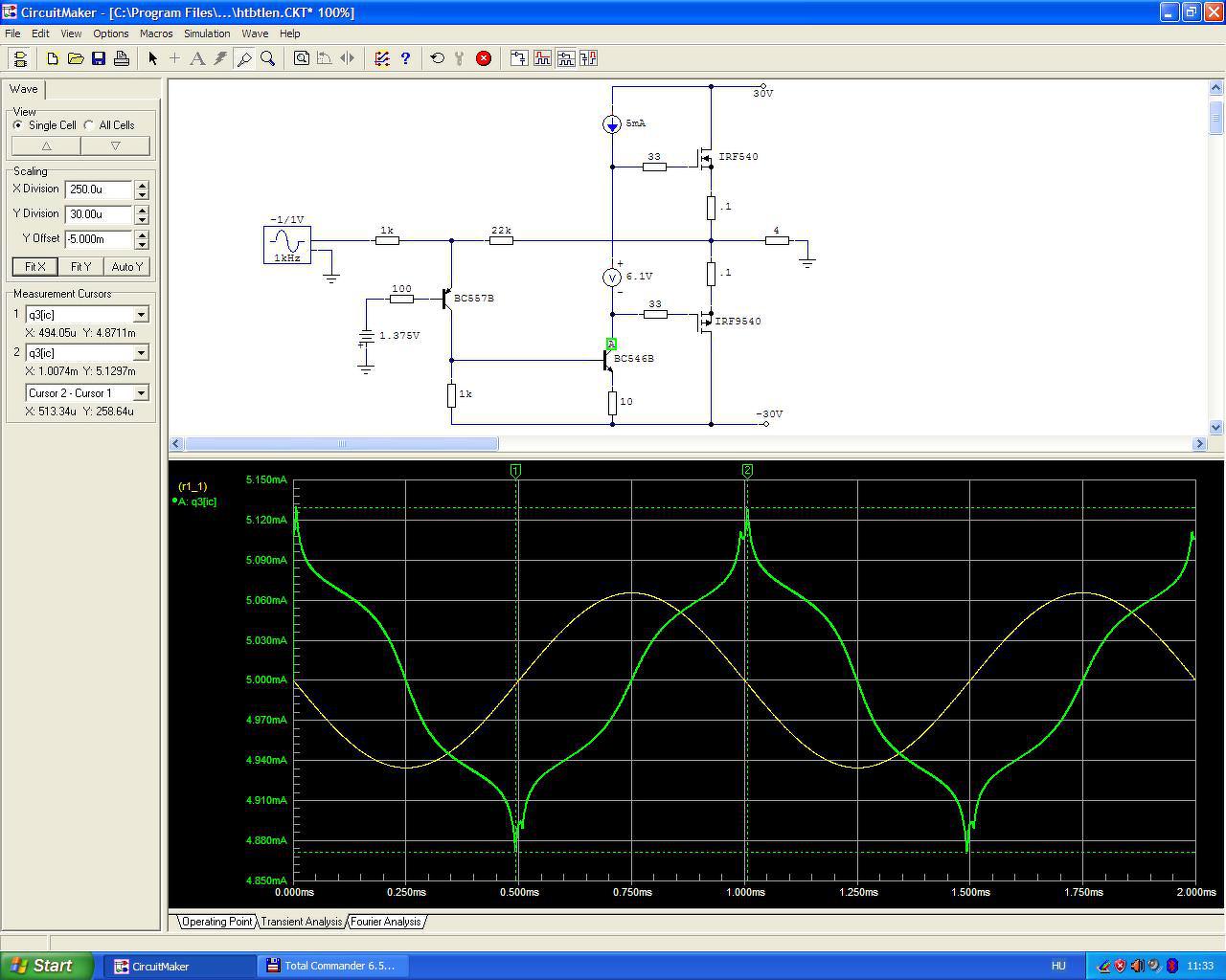

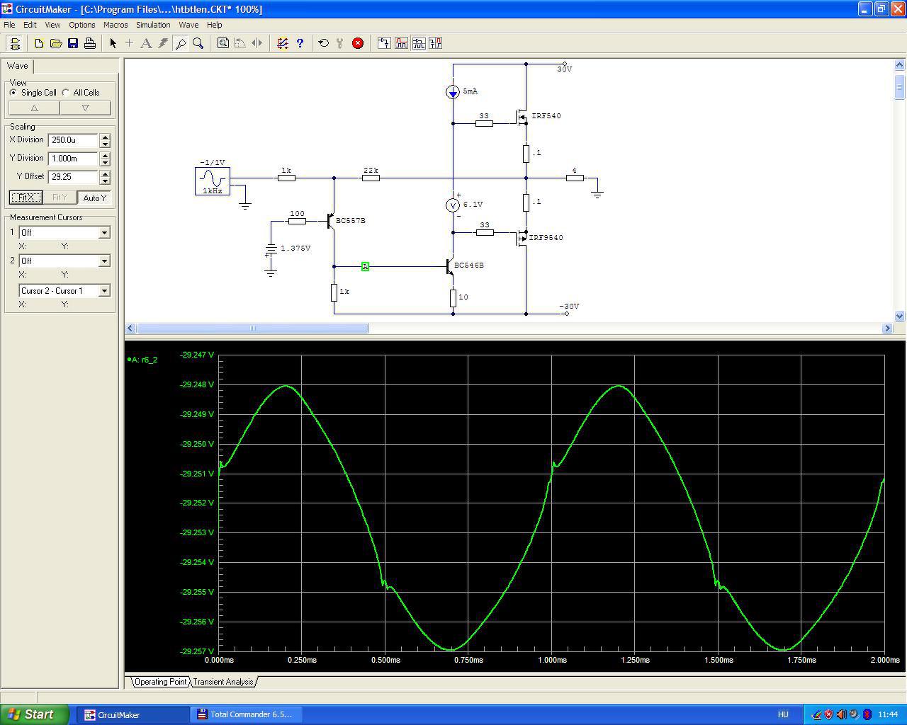

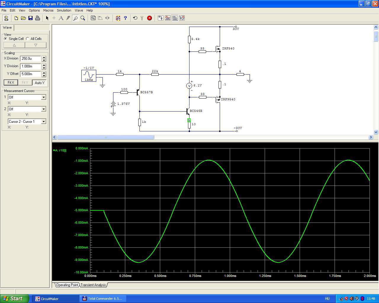

(#) Karesz 50 hozzászólása Júl 3, 2019 /

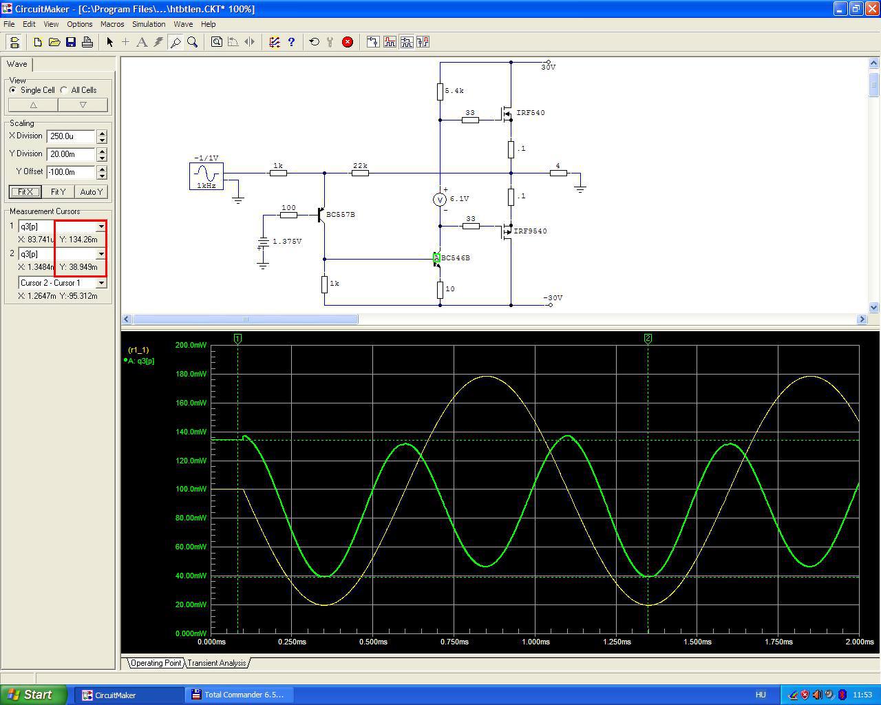

Megint felrajzolom a HTA/HTB-t a lehető legegyszerűbben, az az leegyszerűsítve a végletekig. A teljesítmény MOSFET-ek legyenek a megszokott és jól ismert IRF-ek, a jó nagy bemeneti kapacitásukkal. Az első megfigyelés tárgya a nagyjelű erősítő munkaellenállása lesz. Egy sor mérés ideális áramgenerátorral és egy sor, ha az áramgenerátort ellenállásra cseréljük.
Megpróbálom elmondani mit látok a képeken.
Az első képen azt, hogy ahhoz, hogy 1kHz-en 44Vpp-re kivezérelve ezt a végfokot, mindössze 260uA vezérlő áramra van szüksége a két a fetnek együttesen. Azt nem látjuk, de tudjuk, hogy ez az áram 20dB/dekád meredekséggel változik. 100Hz-en 26uA lesz, 10kHz-en viszont már 2,6mA.
Még azt is látjuk, hogy a nullátmeneteknél a gate áramban van egy "hatalmas" tüske. Ebből az derül ki, hogy a legnagyobb munka kinyitni, illetve lezárni egy fetet. A munkát itt szó szerint kell érteni, mert az adatlap is Joule-ban adja ezt meg (igaz, hogy ott ez egy impulzusra vonatkozik, de ez most mellékes).
Ami még nagyon fontos, hogy a nagyjelű tranzisztor kollektor árama egyenlő a gate árammal. Ez természetes, de azért figyeljük meg, hogy így van.
A második kép nem annyira érdekes. Annyi látható, hogy a visszacsatolás kikényszerít néhány fok fázissietést a bemeneti fokozatból és látjuk a nullátmenet áramtüskéit is. Valamint azt is, hogy a kettő nincs fázisban egymással.
A THD már érdekesebb. Az áramtüske legelőször az ötödik harmonikusban üti fel a fejét (10% torzítással) és még a 19. harmonikus is csak 37dB-el kisebb az alapjelnél. (A 2. harmonikus a bemeneti tranzisztor torzítása.)
Most ugorjunk át a 7. képre. Az 5. harmonikus szintje 30dB-el csökken ha munkaellenállás valódi ellenállás. A 17. harmonikus már majdnem "kimegy a képből". A K2 és K3 a bemeneti tranzisztor, ill. a teljes erősítő THD-ja. A kimeneti fetek viselkedése, tulajdonsága és torzítása eközben semmit nem változott (ilyen kis frekvencián). Tehát az áramgenerátor alkalmazása csökkenti a kimeneten mérhető THD-t, de drasztikusan megnöveli a nagyjelű erősítő torzítását.
Most melyik torzítson a nagyjelű erősítő, vagy maga a végfok?
Majd később (holnap?) folytatom itt, ahol most abbahagytam.

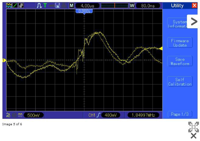

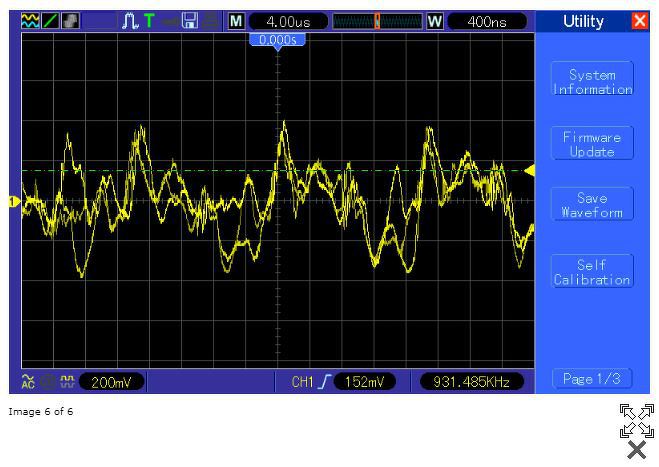

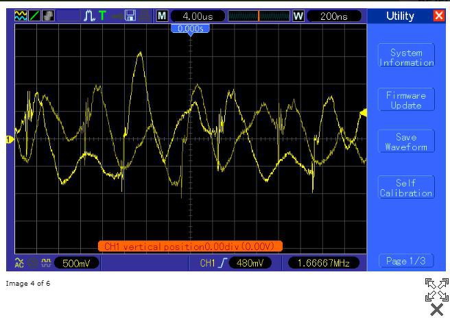

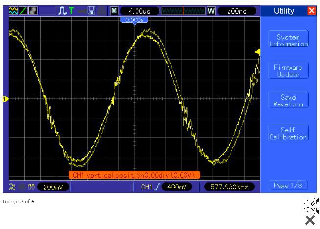

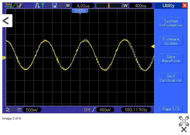

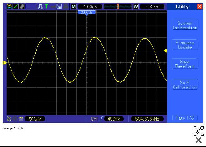

(#) Gémes2 hozzászólása Júl 3, 2019 /
Tisztelt Urak!
Javításra hozzták hozzám a fent nevezett csodát. Ennek az aktív hangfalnak a kapcsolási rajza fent van itt a tanyán is Digipro 600B néven. A sasszé PST417C. A hibajelenség, a magassugárzó sípol a mély nem szól. Az AEB DIP nevű félhídmeghajtókat kicserétem IRS90257-re valamint az U5-öt (MC33078), a tápban a 2db 470u/100V-os kondikra tettem oda megfelelő egy-egy 220u/100V-os kondit mert a kapacitásuk 380-390u körül volt. Ezek után persze alaposan átmértem a környező diódákat, tranzisztorokat és ellenállásokat. Ezek után beindult, halk sistergés hallható főleg a magasnál hallatszik jobban, zenét rákötve szól eddig jó is, de szimplán magára hagyva azt vettem észre hogy felmelegedett az egész, nem forróra de úgy 40-45 fokra jel nélkül rövidrezárt bemenettel. Oszcilószkóppal nézve a magassugárzó felső oldali FET drainjén gerjedést láttam. Szerintem ez a gerjedés a fő oka a melegedésnek csak nem tudom merre induljak el. A következő méréseket AC állásban Normal triggereléssel 1X-es mérőcsúccsal követtem el. Ezekben a d-osztályú erősítőkben nem vagyok jártas ezért kérem a hozzáértők segítségét.
(#) Karesz 50 válasza Gémes2 hozzászólására (») Júl 4, 2019 /
Az első három képen szerintem a vivőmaradékot látod, ez nem gerjedés (már ha a magas sugárzót is PWM végfok hajtja). Az 580 kHz-es vivőfrekvencia túl magasnak tűnik nekem, több, mint valószínű, hogy emiatt forrósodik fel a borda. Az eredeti kapcsolásban is IRS90257 volt?
Keresgess még valami szakadt, vagy zárlatos kondit a visszacsatolókör környékén. Esetleg megnyúlt ellenállást, fóliaszakadást. Nem hiszem, hogy ezt távjavítással meg tudjuk csinálni innen.
Egyébként van ennek saját topic-ja, a "Kapcsolóüzemű (PWM) erősítők".
(#) Gémes2 hozzászólása Júl 4, 2019 /
Köszönöm a választ, továbbítottam a srácnak, ugyan is én csak továbbítottam a kérdést, amit már máshol kérdezett.
Most majd keresgél, majd beszámolok, talán még is összejön.
(#) Karesz 50 hozzászólása Júl 4, 2019 /
Tegnap felrajzoltam a két végletet a nagyjelű erősítő munkaellenállására.
- THD szempontjából az áramgenerátor lenne kedvezőbb, mert így folyik a legkisebb áram a tranzisztoron.
- Tranziens torzítás szempontjából viszont az ellenállás, mert megemelkedik az alapjel szintje és ebben "elvesznek" a nagyfrekvenciás komponensek.
- Az áramgenerátornak nagyon-nagy a tápelnyomása, az ellenállásnak nulla.
- Az ellenállásnál kivezéreletlenül a legnagyobb a tranzisztoron a disszipáció, bármelyik tápfesz irányába billen a kimenet, a tranzisztor hűl. Tehát automatikusan a féltápra "akar" beállni a kimeneti szint. Az áramgenerátoros megoldásnál hatalmas a termikus torzítás.
Egyik megoldás sem jó. A tápra kötött munkaellenállás a nulla tápelnyomás és nagy harmonikus torzítás miatt rossz megoldás, az áramgenerátoros viszont a nagy termikus- és tranziens torzítás miatt.
De létezik a kettő között egy harmadik megoldás, a kompromisszum.
