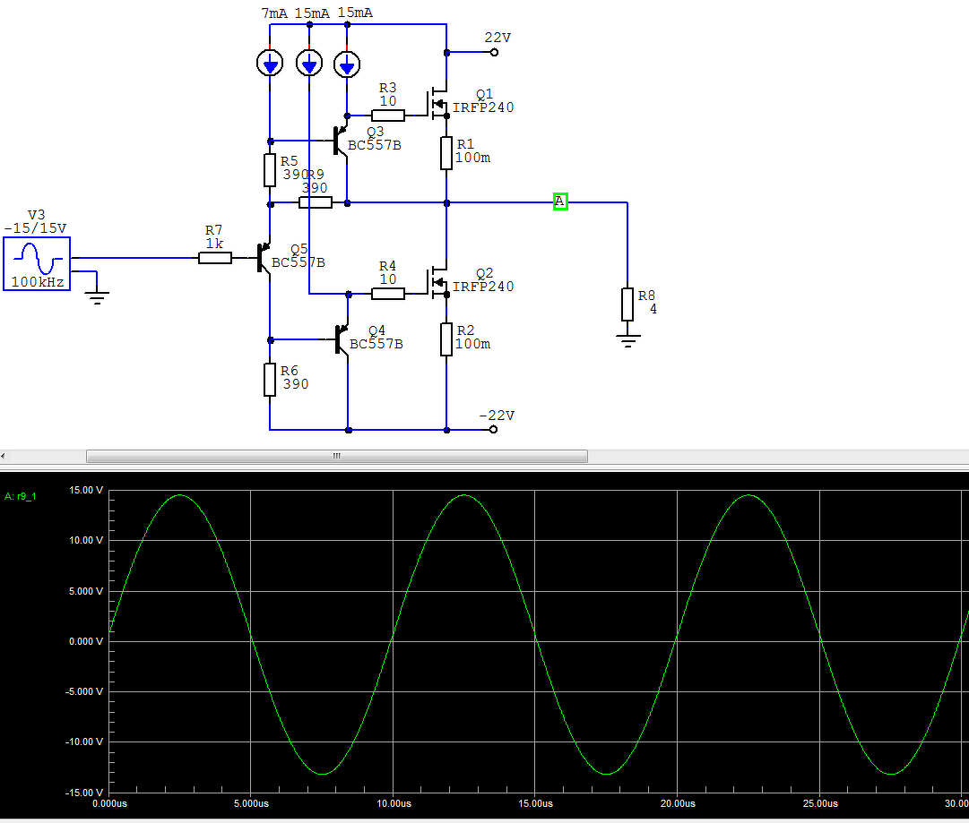

Mekkorára válasszuk a nagyjelű erősítő nyugalmi áramát? Az tűnik kézenfekvőnek, hogy minél nagyobbra, akkorára, amekkorát biztonságosan el tud disszipálni a tranzisztor. Így lesz a legkisebb THD is, a tranziens akármik is és a teljesítmény sávszélesség is. De minél nagyobb a nyugalmi áram (és ezzel a disszipáció), annál nagyobb lesz a termikus torzítás is.
Itt most azt látjuk, ha elég jól méretezzük a VAS (Voltage Amplifier Stage) ellenállást, a pozitív táp felé vezérelve szinte állandó marad a tranzisztor hőmérséklete, negatív táp felé pedig hűl. Tehát minél nagyobb lesz a kimeneti jel, annál hidegebb lesz a tranzisztorunk, nem fog "meghalni " klippeléskor sem. De már megint ellenünk dolgozik a THD a kisebb ellenállás irányába haladva.
Lemaradt: így a tápelnyomás is nagy lesz, és a nagyjelű erősítő árama sem fogy el (valamekkora frekvenciáig, amíg a FET kapacitásait tudja töltögetni)

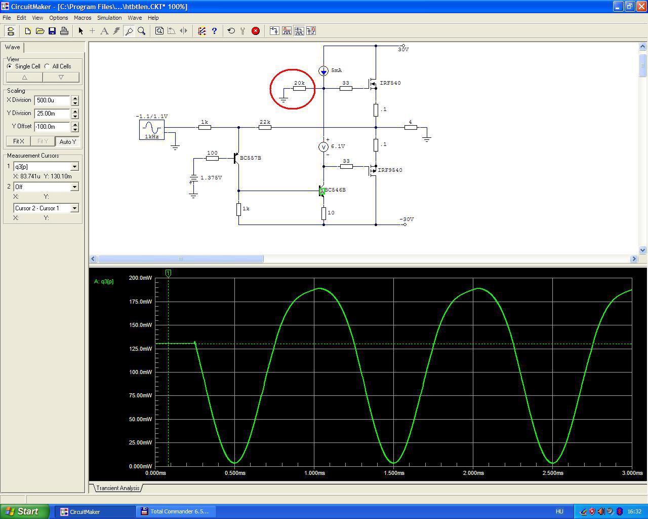

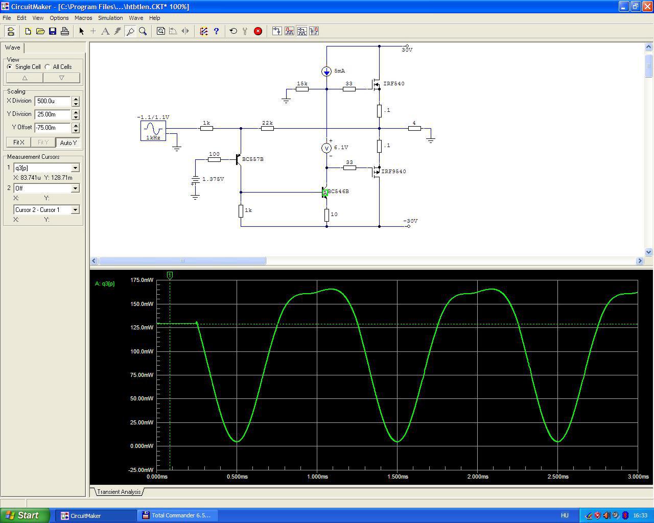

(#) tothbela válasza Karesz 50 hozzászólására (») Júl 4, 2019 /

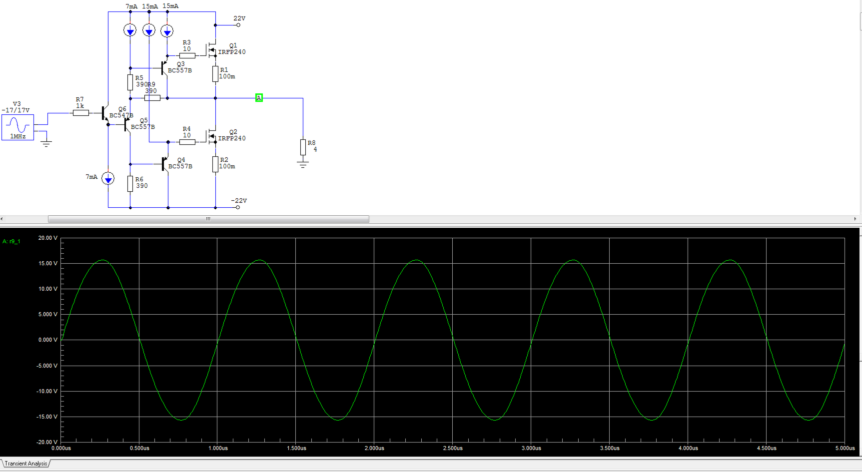

Párhuzamosan én is szimulálgatok, és még mindig nem tudom a választ. A munkaellenállással, esetleg a most áramgenerátor+ellenállással minimalizálódjon a melegedés, vagy egyéb módon. Most például kaszkód VAS fokozattal játszok, ahol az alsó tranzisztor mindössze 4mW-ot disszipál. Csak volt szó rőla, hogy nem a legjobb a kaszkód megoldás. Ha mindenáron egyetlen tranzisztorral kellene megoldani a VAS fokozatot, akkor van (most tipus nem jut eszembe) kis teljesítményű laterális fet. Na még egy fet az erősítőben, hurrá. Ennek 10mA körül van a hőmérsékletfüggetlen munkapontja, így mindegy lenne hogy hány fokos. Akkor ez az ötödik, mivel a kaszkódot elvetem.
(#) Karesz 50 válasza tothbela hozzászólására (») Júl 4, 2019 /
Azt kellene letesztelni, hogy vajon mekkora jelentősége van ennek a termikus torzításnak.

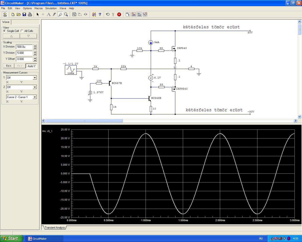

(#) Karesz 50 válasza tothbela hozzászólására (») Júl 5, 2019 /
Nagy ötletem támadt. Kicseréltem a szimulátor tápvezetékét ezüstre. A jel alakja nem változott, de a színe igen. Gyorsan rákerestem az árakra. Nem olcsó ez a színtiszta ezüst kábel, mert 3200/kg, de duál monóban is lehet kapni. Igaz, hogy így már 6400-ba kerül 2kg, de szerintem megéri.

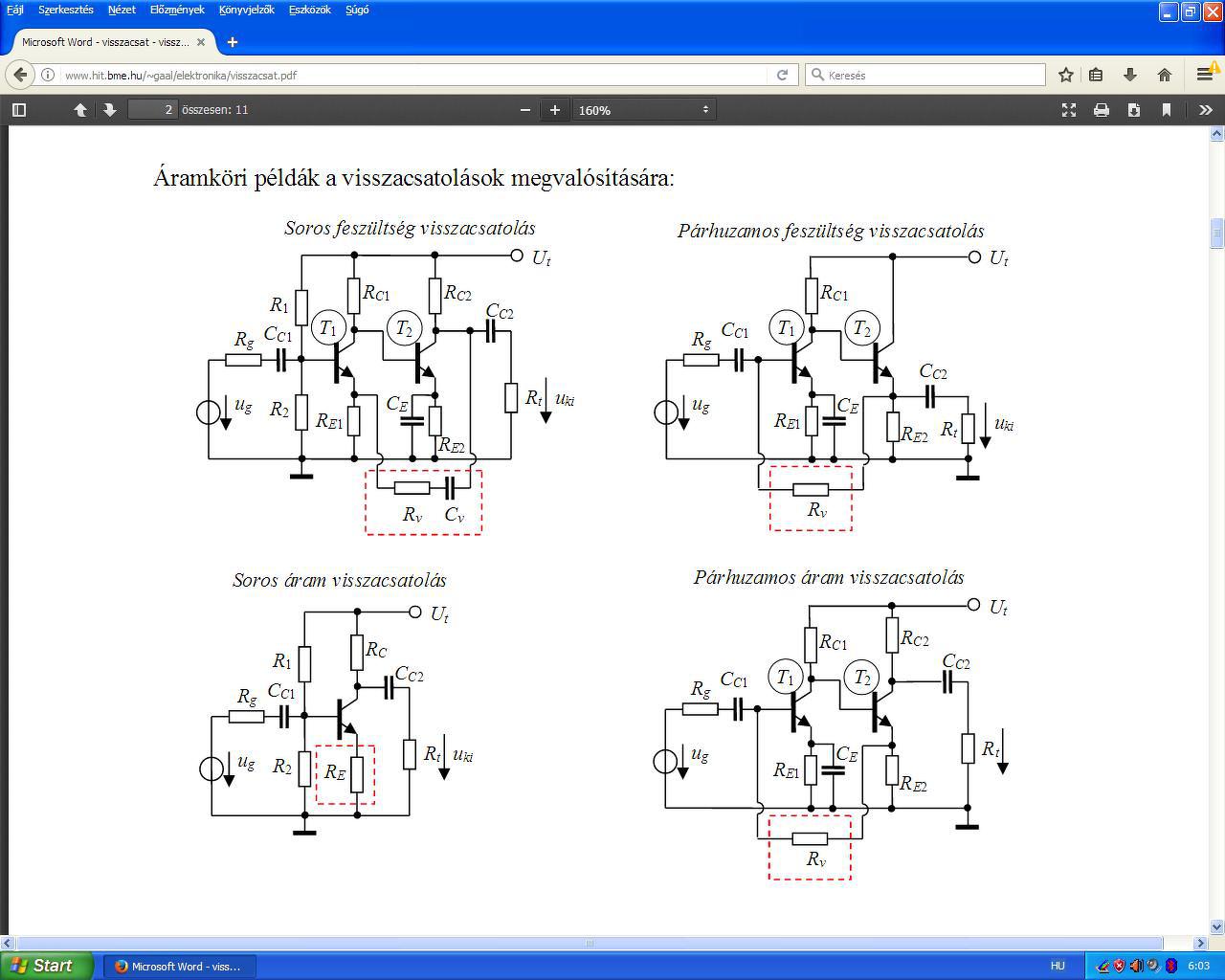

„Ha áramvisszacsatolásúnak becézett kapcsolásnál, mint a HTB, meg a szimulációs teszt kapcsolás amit mutattál, lecsökkentem a visszacsatoló hálózat impedanciáját, jóval kisebb torzítást mutat a szimuláció. Viszont ilyen kis impedancián már nevezhetnénk akár feszültség viisszacsatolásnak is. Ekkor jön a kérdés, hogy honnan, és meddig áram illetve feszültség visszacsatolású egy erősítő.”
Ezt azért gyorsan tisztázzuk. Attól, hogy az emitterre kapcsolódik a visszacsatolóhálózat még nem lesz belőle áram visszacsatolás. Ez minden körülmények között negatív párhozamos feszültség visszacsatolás. Azt, hogy mekkora áram folyik a visszacsatoló ellenálláson - a kimenetről a bemeneti tranzisztor emitterébe - kizárólag a nyílhurkú erősítés függvénye. Ha a nyílthurkú erősítést végtelenre választjuk, a visszacsatoló hálózat egyszerű feszültségosztó lesz.
Nem végtelen nyílthurkú erősítésnél a bemeneti tranzisztor előtorzított árama feszültséget ejt a visszacsatolókör ellenállásain. Nyilvánvaló, hogy minél nagyobb a visszacsatoló hálózat impedanciája, annál nagyobb lesz ez a feszültség. Torzítás és a szimuláció szempontjából teljesen mindegy, hogy a soros, vagy a párhuzamos visszacsatolást alkalmazzuk (invertáló/neminvertáló bemenetet). A gyakorlatban ugye már nem, mert az invertáló bemenetnek túlzottan kicsi a bemeneti ellenállása.

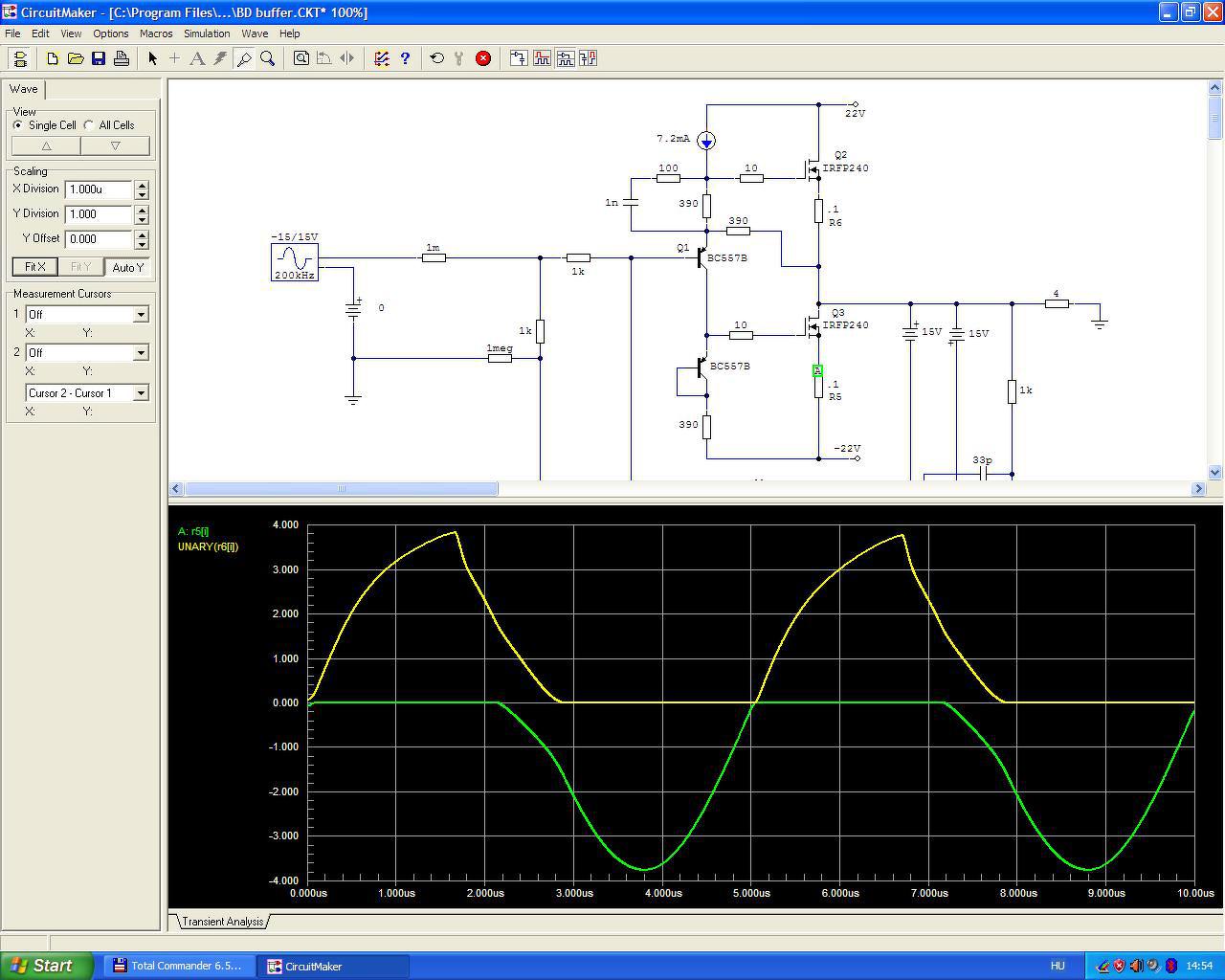

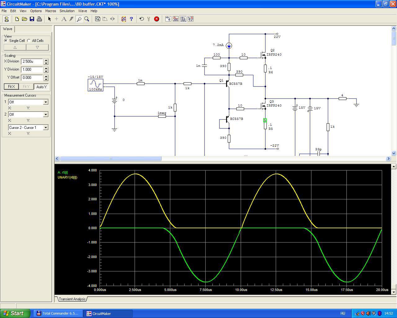

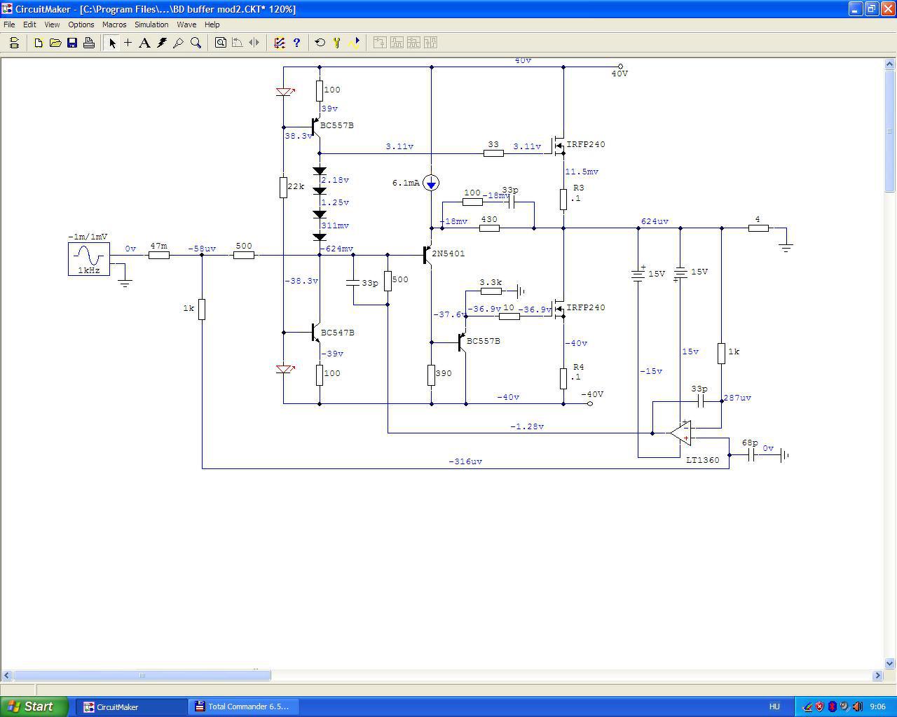

(#) Karesz 50 hozzászólása Okt 1, 2019 /

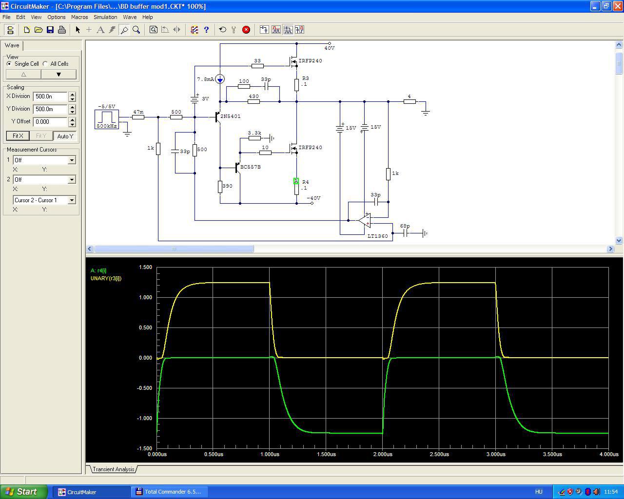

Újra elővettem a BD60 szimulációit. A múltkor elakadt a projekt és mégsem csináltam meg, mert nem tetszett a kimeneti buffer. Újabban az a "trendi", hogy ketté választják a végfokot a kimeneti áramerősítő fokozatra és a feszültségerősítőre. Az egyik csak feszültséget erősít, a másik csak áramot, tehát munkamegosztás van... mindenki teszi a saját dolgát. A dán Hegel-nek van egy állítólag nagyon kiváló hangú, ilyen elven működő integrált erősítője kapcsoló FET-es kimeneti fokozattal. Meg persze ott a B100 is KD-tól és még sokan mások.
Ilyen az NNJI is, amit Bélával közösen terveztünk és ebben van a magunk közt "fetgörbítőnek" becézett torzításcsökkentő fokozat (amit nevezhetünk hibajavító-erősítőnek is) és amit Béla talált ki. Az Ő nagyszerű ötlete az volt, hogy miért is kellene a végtranzisztorok torzításait végigvinni az összes erősítő fokozaton, egészen a bemenetig. A lehető legközelebb a végfetekhez tegyünk egy hibajel erősítőt, oszt kész. Így aztán magától kettévált a kapcsolás a két önálló fokozatra.
Ez az NNJI nagyon jól sikerült végfok lett, de "kicsit" bonyolult is, drága is. Olyan mélyek nem jöttek ki azóta sem semmiből, mint abból a végfokból. A "félhullámú" viszont annyival életszerűbben szólt (szól) nála, hogy fájó szívvel, de eladtam. A BD60 lett volna az a végfok amelyiknek olyan mélyei vannak, de ilyen életszerűen szól.... csak hát elakadt a projekt a mérésnél. Meg sem hallgattam még a műhelyben sem, csak felkerült a polcra. A szimulációnál is elakadhatott volna, mert mutatta a CM, hogy nem lesz jó. Az alapötlet majdnem jó, csak az vele a gond, hogy túl hamar elfogy a bemeneti tranzisztor árama és az egyik félperiódusban keresztezési torzítása lesz, a másikban összenyitnak a végfetek.

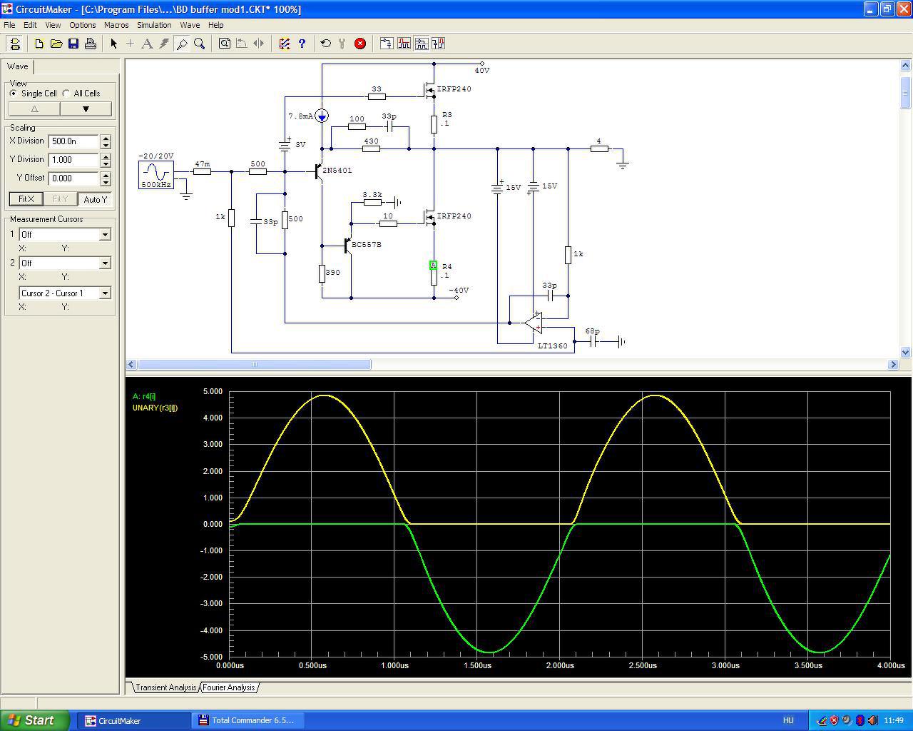

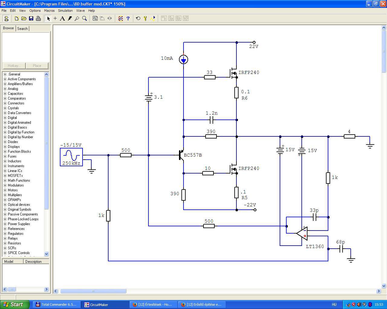

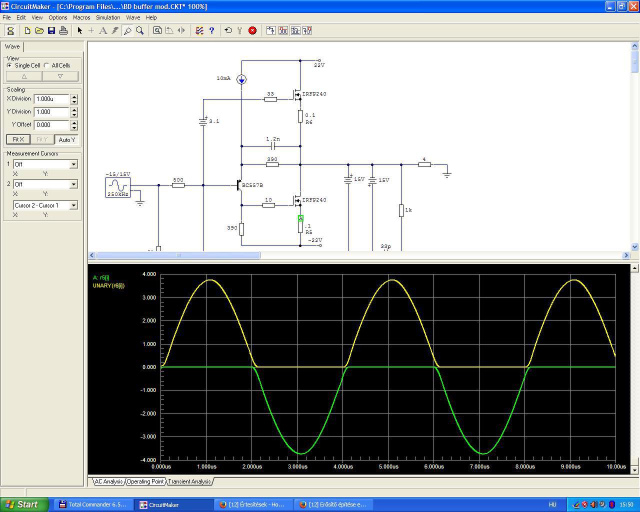

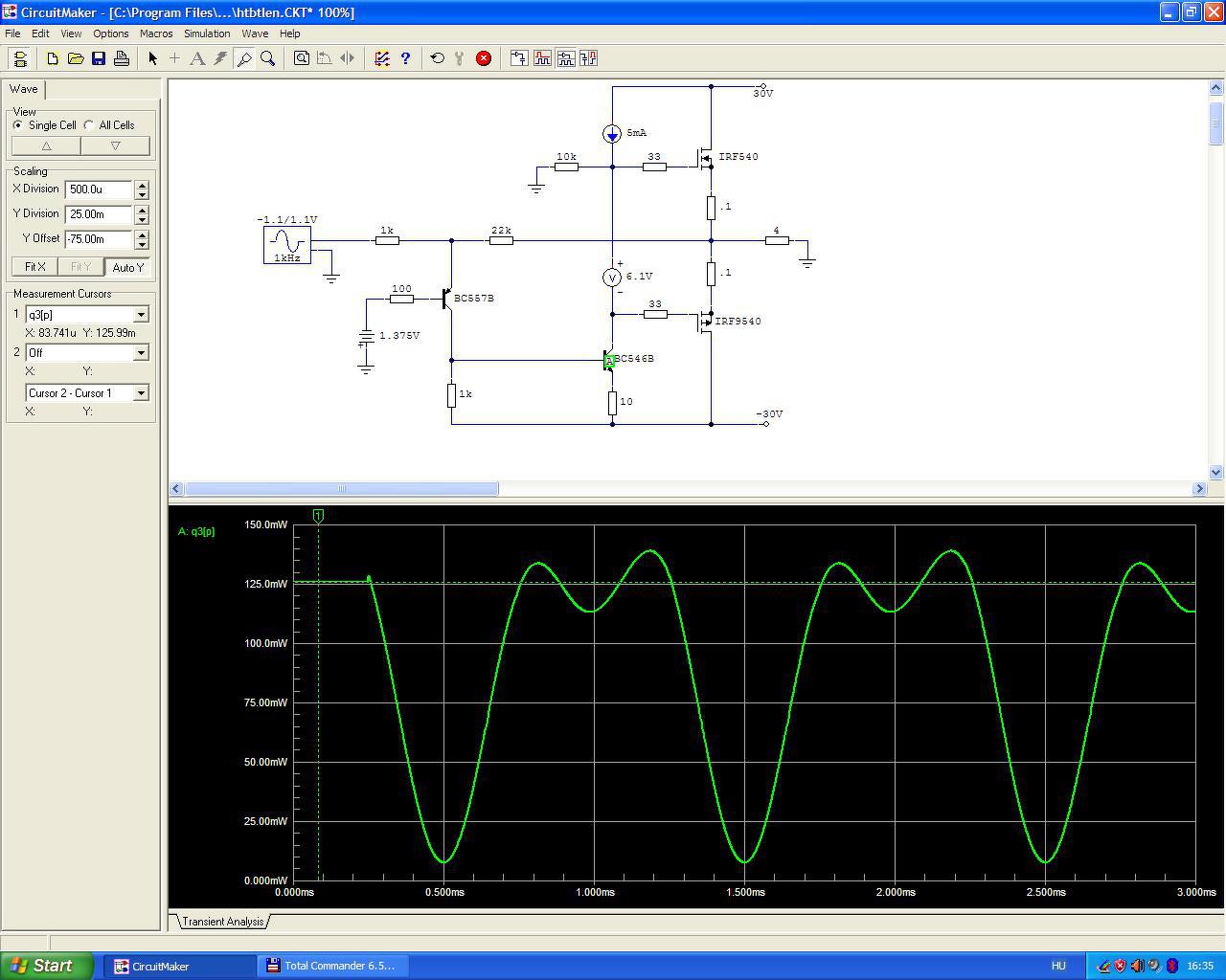

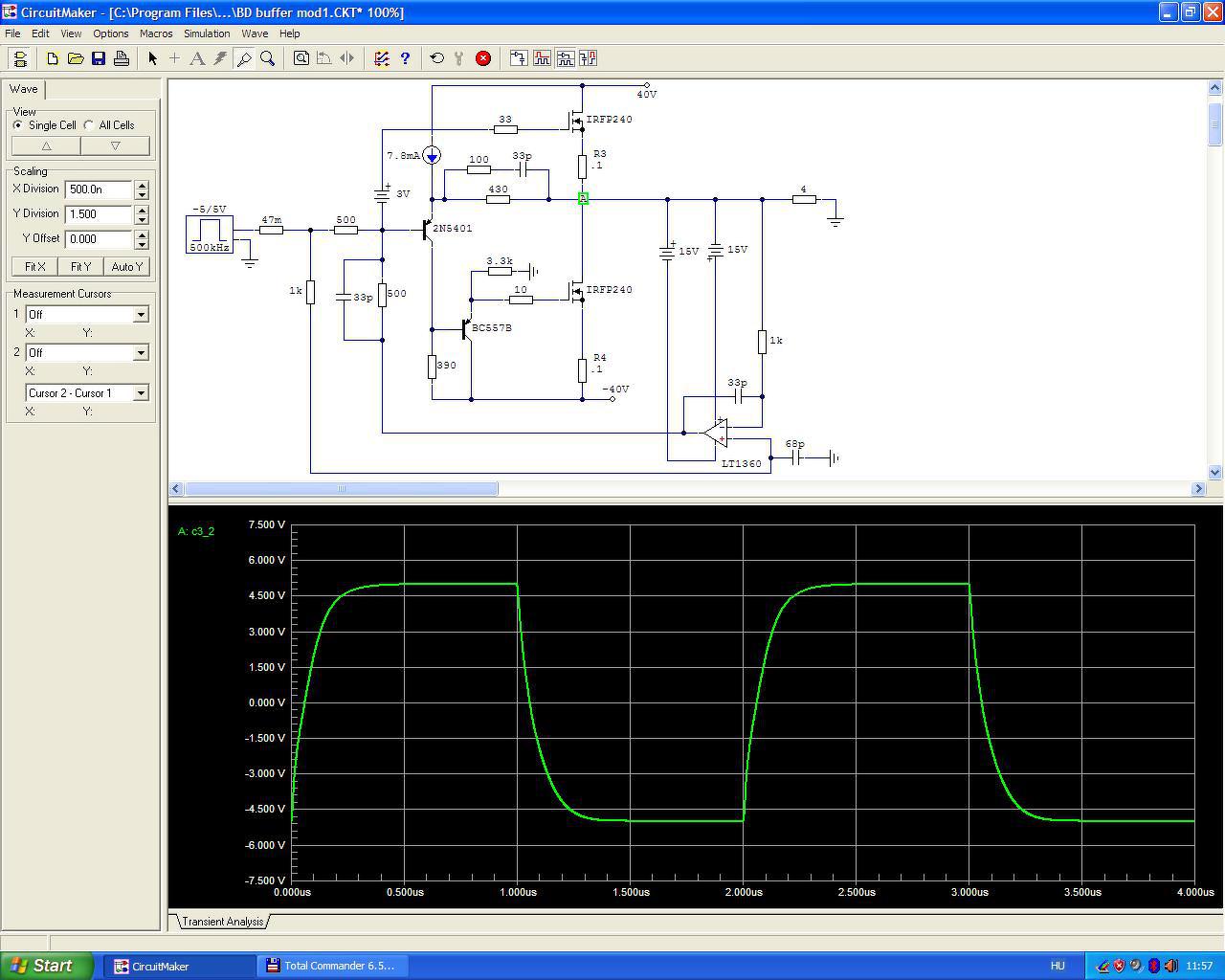

Ez a mai ötletem. Minden szép lenne, csak kicsi a kivezérelhetősége... tápfesz mínusz 7V-nál nem jön ki több belőle, de talán ezen lehet majd segíteni, vagy maradhat akár ilyen is, mivel nem a hatásfokra gyúrunk. Ez még csak vázlat, de szerintem biztatónak tűnik ez a 250kHz-es szinusz... mármint, ahogy összerakja a két félhullám áramát.
Most biztosan sokakban felmerül a kérdés, hogy miért kvázi komplementer? Nem azért választottam ezt a régi megoldást mert így egyforma lesz a két végfet, mert semmi közük egymáshoz. Az egyik source követő, a másik CFP. A meghajtásuk sem szimmetrikus. Minden aszimmetrikus benne.
A nyugalmi áram beállítás miatt választottam. Az lesz stabil. Viszonylag. Sokat méregettem az alapváltozatot és az jött ki, hogy növekvő nyugalmi áram mellett csökken a torzítása. Impulzus üzemnél, mint amilyen a zenei jel, felnő valamelyest a nyugalmi áram, de soha nem csökken a beállított érték alá, tehát egész jól kézben tartható és átlátható a viselkedése. Jól látszik a kapcsoláson, hogy csak az alsó FET határozza meg a nyugalmi áramot, a felső FET csak a kimeneti feszültséget szabályozza. A hibajel-erősítő egyben DC szervó is.
(#) tothbela válasza Karesz 50 hozzászólására (») Okt 1, 2019 /
Már régebben én is nézegettem ezt a buffert, és a hőmérséklet stabilitás miatt, valamint a fetek összenyitásának elkerülése céljából bekerült ez a plusz két tranzisztor.
(#) tothbela válasza tothbela hozzászólására (») Okt 1, 2019 /
Egy bemeneti buffer még, hogy a DC kimenetből ne hiányozzon az egy darab PN átmenet.
(#) Karesz 50 válasza tothbela hozzászólására (») Okt 1, 2019 /
Köszi, holnap átnézem.
Elfelejtettem a CKT fájt kitenni...
Tök mindegy hogy lemaradt, mert berajzolom ha kell, a Tina meg úgy sem látja. De azért köszi.
Amikor megláttam azt a bizonyos lágy átmenetet a keresztezésnél, éreztem hogy alacsonyabb rendű harmonikusokat fog csak kelteni. Meló előtt még megnéztem a négyszög átvitelt, és kicsit kompenzálgatva egész jól néz ki az 1MHz-es négyszög is a kimeneten.
Még annyit, hogy gondolkodtam, milyen áramgenerátor kellene bele, és az ugrott be, hogy semmilyen. Kell neki magasabb (30-60V-os) segédtáp, és sima ellenállás. De ezt majd később.
A hozzászólás módosítva: Okt 1, 2019
(#) Karesz 50 válasza tothbela hozzászólására (») Okt 3, 2019 /
Aztán én is megnéztem a négyszög átvitelt és elsírtam magam rajta és nekem nem sikerült kikompenzálni. Az alsó FET-hez kell az a BJT amit rajzoltál, hogy gyorsan le tudjon zárni. Néhány óra szimulálgatás után azt gondolom sikerült minden szempontból optimalizálni a buffert. Ezzel a beállítással teljesen szimmetrikus a két végfet source árama, nem nyitnak össze és nincs keresztezési torzítás még 500kHz-en sem. 500kHz-en a THD a teljes kivezérlési tartományban 1% alatt marad (0.5-0.8%) 4 Ohm terhelésnél. 1kHz-en kisebb, mint 0.001%, a torzítás minimum -126dB 8 Ohm-on. És azt gondolom ennél egyszerűbb buffert kitalálni nem lehet. Persze most jönnek a segéd áramkörök, az utánhúzások, az áramgenerátorok... na, ezeket nem kellene feleslegesen túlbonyolítani.
Tegnap sokadjára megmértem az IRFP240-et, mivel reménytelen vállalkozás megtalálni a régi méréseket.
28V Uds-nél, 100mA Ids-nél, 3.6V az Ugs 30 fokon. Ha Ugs=4V, Ids=500mA.
65 fokra melegítve minkét esetben kétszeresére nő az áram. Ebből a hőmérsékleti együttható -5mV/K, tehát a két FET hőkompenzációjához 4-5db soros dióda kell, ami elég szerencsésen kijön, ha az alsó FET gate ellenállása állandó áramú generátorral van táplálva (vagy ahogy javasoltad, egy sima ellenállás is elég lehet) a felső FET feszültség generátora pedig lehetne 5db 1N4148 (5x0.7V=3.5V) plusz 50R körüli soros ellenállás, laza hőkapcsolatban a hűtőbordával (szerintem lehetnek a nyákban is).

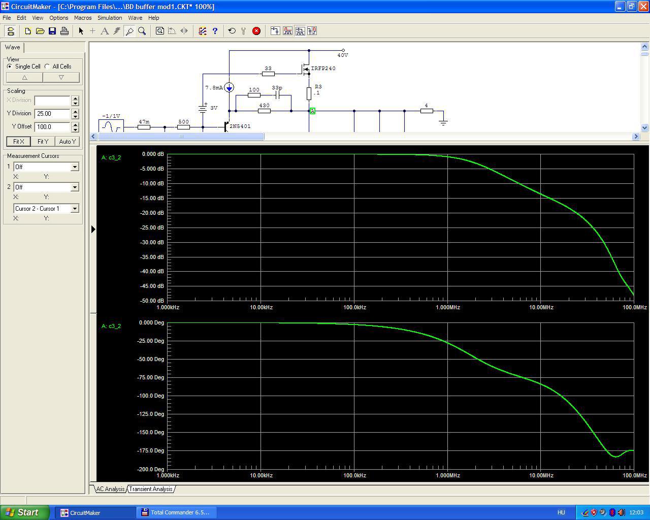

(#) pucuka válasza Karesz 50 hozzászólására (») Okt 3, 2019 /
Mi a gondod a négyszög jellel? Teljesen jól néz ki, nincs túllövés, nincs lengés. Egy 500 kHz -es négyszögtől ne is várj jobbat, a Bode szerint sem.
A felfutási időből ki lehet számítani az erősítő felső határfrekvenciáját, de fordítva is működik. (a tetőesésből meg az alsót)

(#) Karesz 50 válasza pucuka hozzászólására (») Okt 3, 2019 /
„még megnéztem a négyszög átvitelt, és kicsit kompenzálgatva egész jól néz ki az 1MHz-es négyszög is a kimeneten.”
Ezt Béla írta kedden és erre válaszoltam azt, hogy az alapváltozat négyszögjele volt gyalázatos.
Ezzel a mostani 500kHz-es átvitellel már nincs semmi bajom, hiszen azt gondolom elég jó lett...
de másfél napomba került, hogy ilyen legyen.
(#) tothbela válasza Karesz 50 hozzászólására (») Okt 3, 2019 /
Az 1MHz nálam is csak 2Vpp szinten volt normális. Nagyobb jelváltozást már nem tudott az áramkör. Vagyis tudna, de akkor minden áramot növelni kellene. De nem ez a cél. Már 20kHz-en sem kell tápig mennie, de azt bőven tudja. Persze leszámítva a 7V maradékot.
Nyersen, visszacsatolás nélkül 1% alá megy a torzítás. De valami miatt mégis tetszik.
A hőkompenzálást még nem néztem, de majd rátekintek.
(#) tothbela válasza Karesz 50 hozzászólására (») Okt 4, 2019 /
Első körben nem fogtam fel miért kell 5db dióda, mert ezek együttes hőmérsékleti együtthatója már -10mV/K. De csak megértem mit akarsz. A két fet együtt lesz stabilizálva. Az alsónál semmi, a felsőnél dupla hőkompenzálás miatt DC eltolódássá alakul, amit az opa kinulláz úgyis. Nagyon rafinált. De várható is volt egy kis alternatív gondolkodás.
(#) Karesz 50 válasza tothbela hozzászólására (») Okt 4, 2019 /
Igen, így gondolkodtam és egyelőre ezt találtam ki. A diódák árama a két tápfesz közt folyik. A gyakorlatban 5db kell majd, de a CM-nek négy is sok. A nyugalmi áramot az áramgenerátor állítja be.
Nos, mivel nekem is nehezen esett le hogy miért kell -10mV/K egy -5mV/K-s fethez, fangli kolléga mit szólna hozzá?
De komolyra fordítva trükkös.
Az 1N400X sorozatbéli nagyobb diódáknak alacsonyabb a nyitófeszültsége. Az adatlap szerint 10mA esetén 25 fokon 0,7V. Egyet kettőt, esetleg mindet ki lehet cserélni ilyenekre ha a nyugalmi áram úgy kívánja.

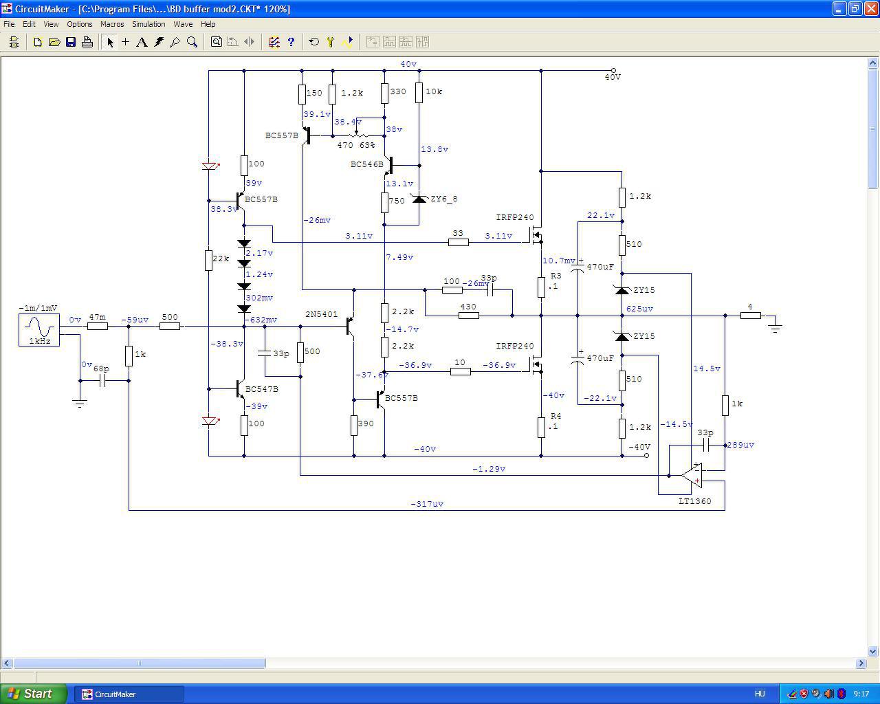

(#) Karesz 50 válasza tothbela hozzászólására (») Okt 5, 2019 /
Megmértem és pont jó az 5 db 1N4148, most a 16 fokos műhelyben 3.68V 10mA-en.
Nálam így néz ki a feszültség- áramgenerátorokkal és az utánhúzással. 8 db tranzisztor mindössze, de lehet bonyolultnak tűnik esetleg...
Érdekessége talán, hogy csak a hangszóró van GND-n és a bemeneti aluláteresztő kondija, de az a feszültség erősítő része lesz. És még, hogy negatív a bemeneti ellenállása.
