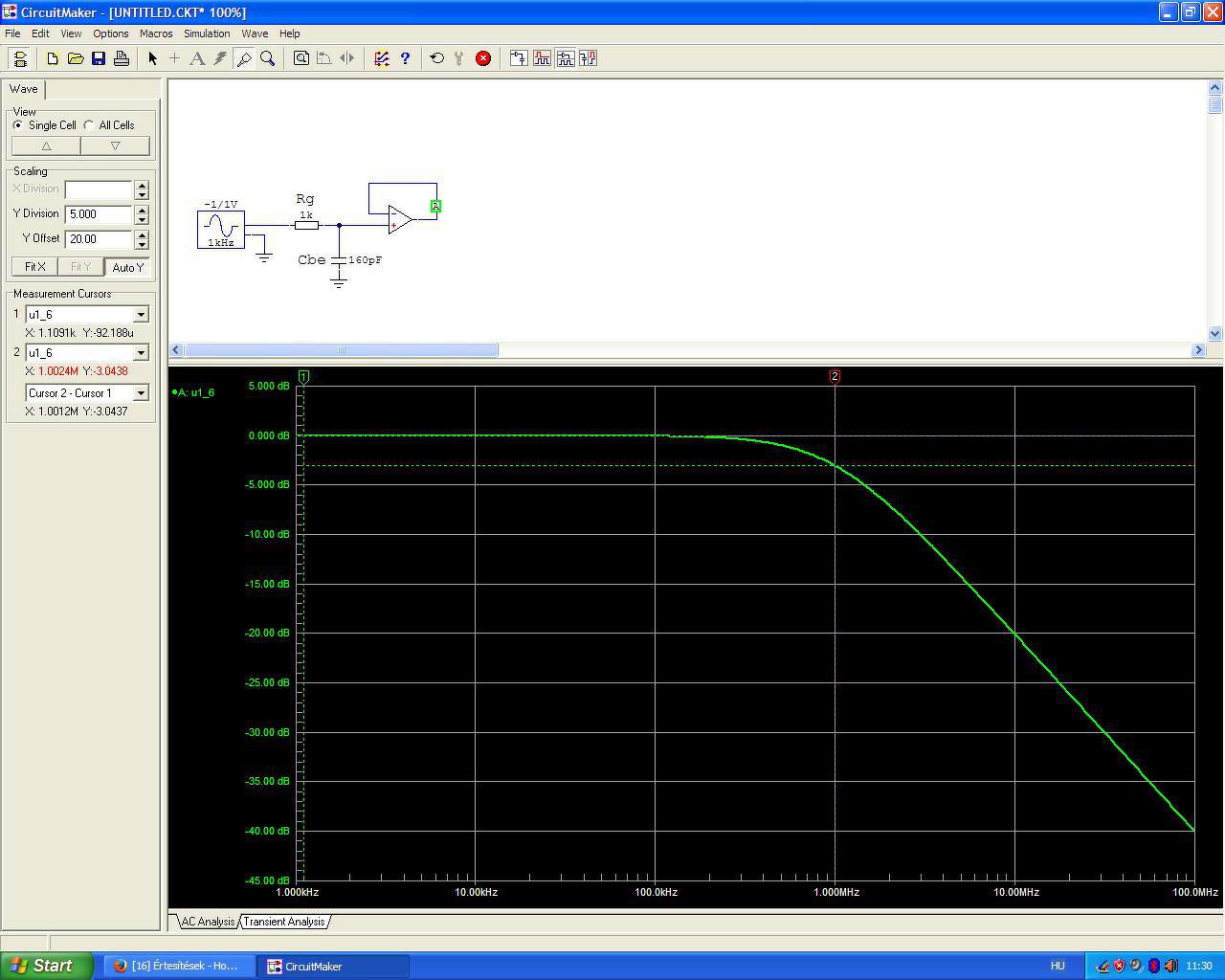

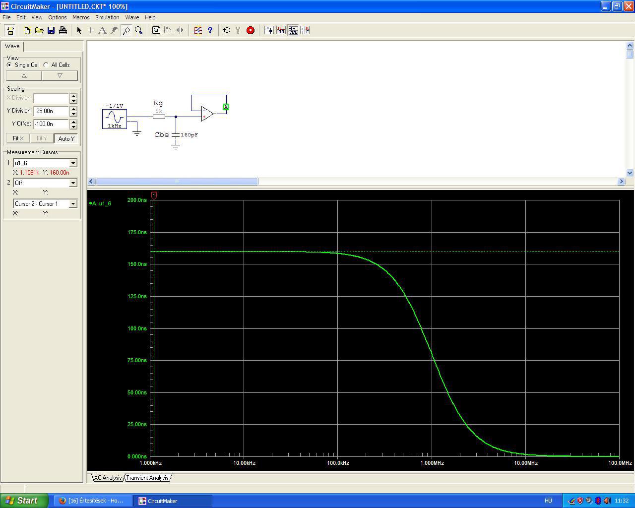

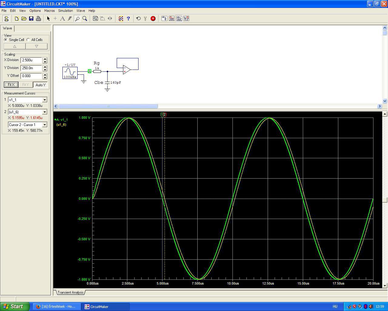

Tehát jól kitolunk az "izé"-vel, mert jól lefokozzuk. Megalkotjuk a "mégizébb"-et Ez már elég egyszerű lett ahhoz, hogy jól átlássuk. Akár egyetlen RC tag is maradhatott volna belőle, de így inkább látszik erősítőnek, mint csak úgy "csupaszon", tehát az az opamp se kéne mögé.
Mint látjuk, minden lényeges tulajdonsága megmaradt. Még mindig van egy töréspontja, most is esik az amplitúdómenet, de már csak 6dB/oktávval (de még mindig van annyira bonyolult, hogy ezen veszekedtünk KD-val két hétig privátban anno).
Ennek is ugyanúgy van késleltetése és csoportfutási ideje, csak most már ki is tudjuk következtetni (akár), hogy mi miért annyi, amennyi.
Azt könnyen kiszámolhatjuk, hogy 1/(1k * 160pF * 6.28) = 1MHz
Azt még könnyebben kiszámolhatjuk, hogy 1k * 160pF = 160 ns
És mit látunk? A csoportfutási idő pontosan megegyezik az RC tag időállandójával...
Na... most akkor, hogy is van ez?
(#) Karesz 50 hozzászólása Feb 7, 2019 /

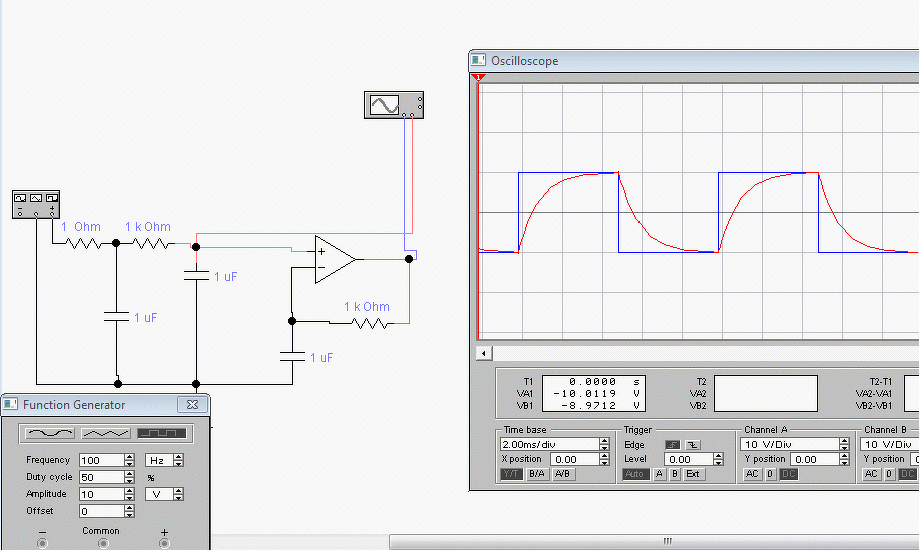

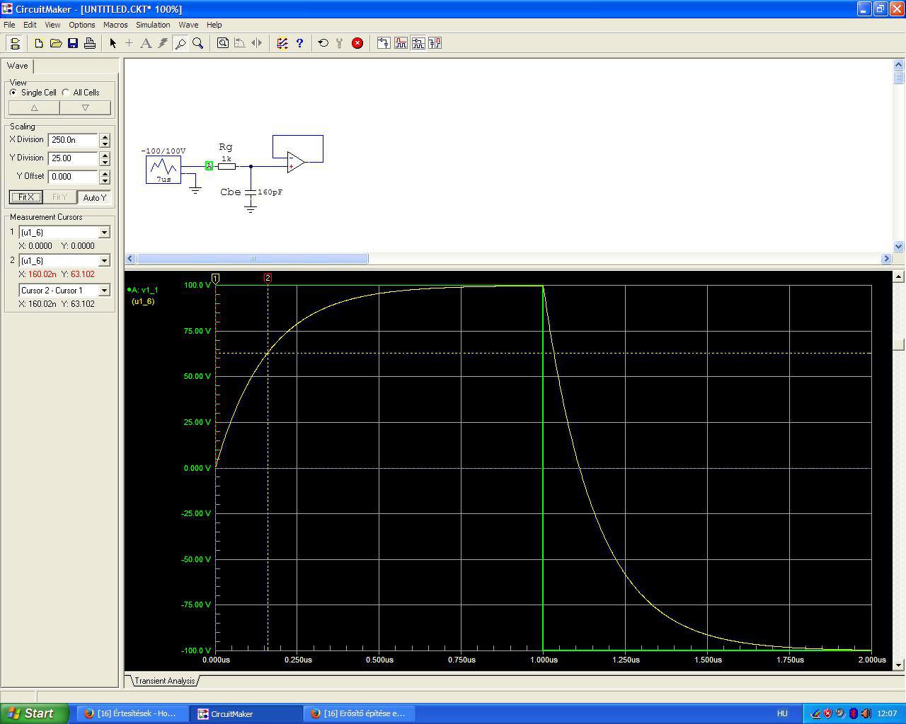

Négyszögjelet adunk a bemenetre.
Most azt tapasztaljuk, hogy 160 ns-nél pontosan 63%-ra töltődik fel a kondi, tehát megint az RC tag időállandóját látjuk.
Akkor most hol van a group delay és késleltetés? Nincs? Ha az elsőfokú rendszereknek nem lenne késleltetése ez ismét ugyanúgy ellentmondana a fizika törvényeinek. Tehát máshogy kell valami megoldást/magyarázatot találni a problémára (amit én csináltam magamnak). A szinuszjelnél kell legyen a rejtély kulcsa.

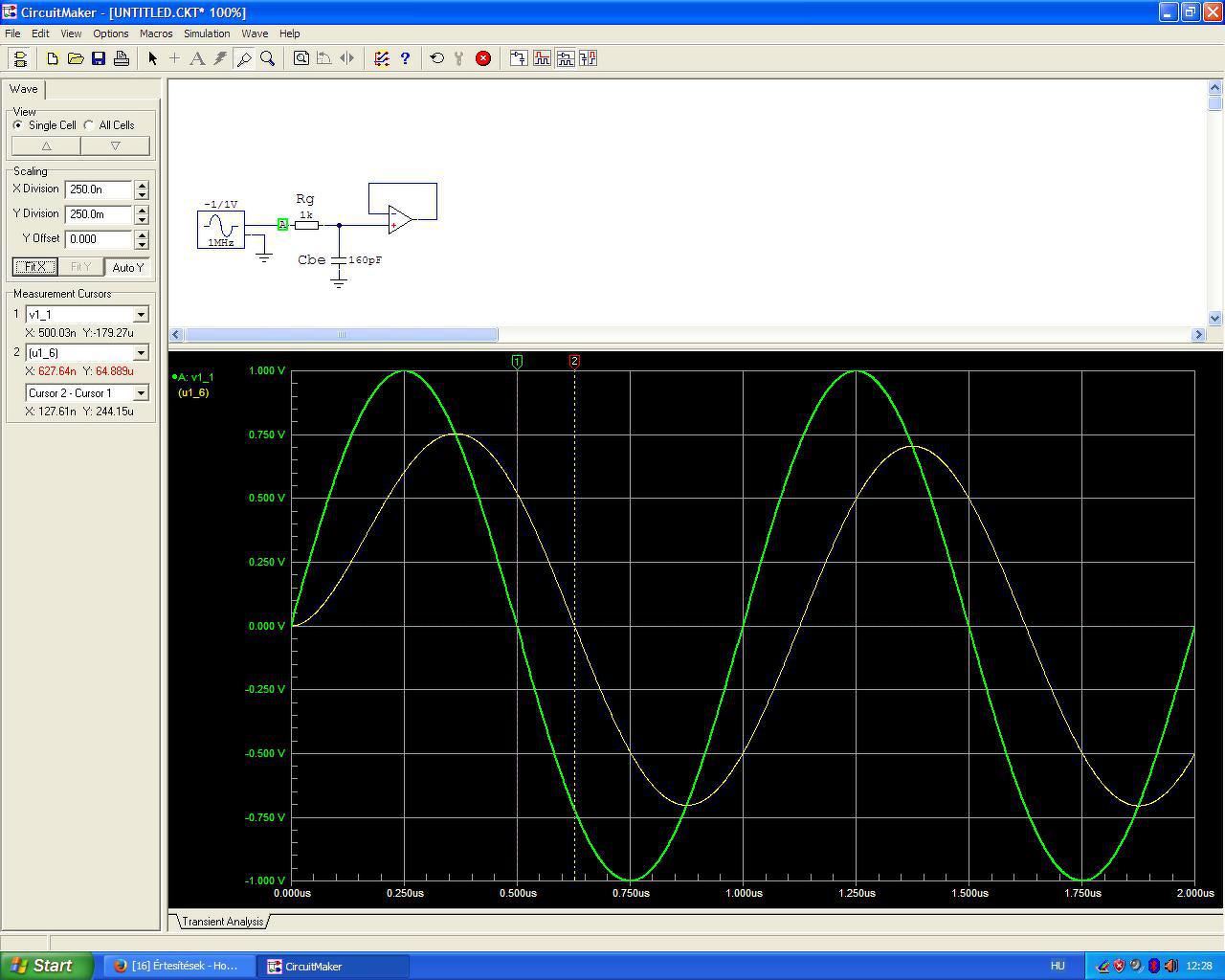

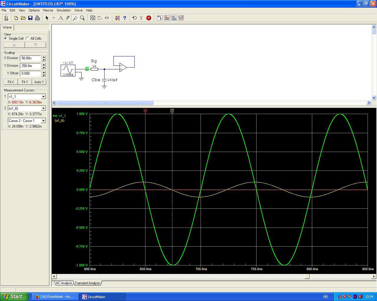

Logikusnak látszik, hogy a -3dB-es pont környékén keresgéljünk, mert ott történik valami.
Ott mennyi lesz a szinuszjel "késleltetése" a bemenet és a kimenet között?
Azt látjuk, hogy 127 ns, tehát nagyon közel van ahhoz a 160 ns-hez amit ennél kisebb frekvenciákon mutat a szimulátor a csoportfutási időre.
De most egy paradoxonhoz érkeztünk. Mert ez nem csak késleltetés, hanem fáziskésés is. Tudjuk, hogy az elsőfokú aluláteresztő fáziskésése a -3dB-es pontban -45 fok. Akkor ez most lehet egyszerre késleltetés is és fázistolás is? (Ennél a pontnál adtuk fel a harcot KD-val.)
Most kicsit pihennem kell, mert kezd zúgni az agyam helye...

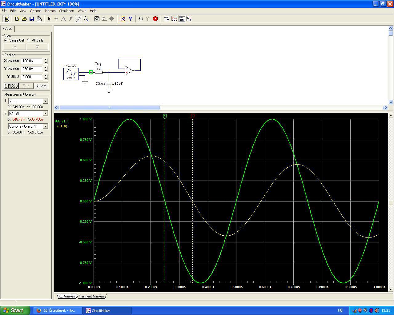

Mit csinál ez az RC tag jóval a töréspontja alatt, illetve fölött?

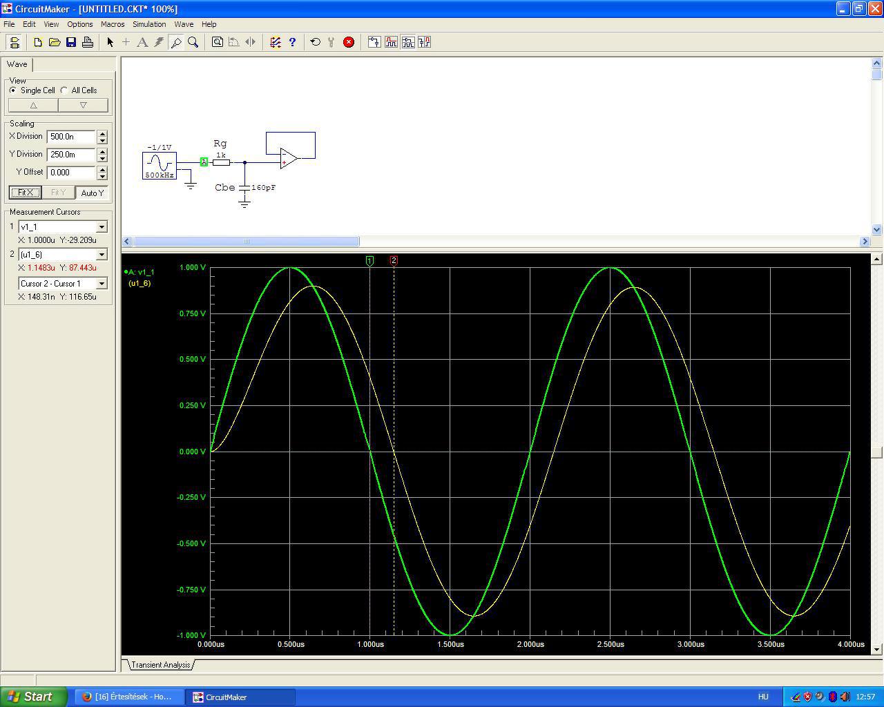

A -3dB-es pontot zárjuk le azzal, hogy ott van -45 fok fáziskésés, vagy már magam sem tudom minek nevezzem... szóval értitek.
Lemegyünk egy oktávval és megnézzük itt. Van -26 fok fáziskésés és ez együtt jár 148 ns idő késéssel is. Egy dekáddal lejjebb, 100 kHz-en van -5.6 fok fáziskésés és 160 ns időkésés.
Ha még kisebb frekvenciákat vizsgálunk a fáziskésés nyilvánvalóan egyre csökken (de soha nem éri el a nullát) az időkésés pedig állandó marad. Ez a 160 ns lesz bármilyen kis frekvencián!
A kondenzátort ugyanis állandóan fel kell tölteni és ki kell sütni az ellenálláson keresztül az R * C időállandóval.
És már értjük is a csoportfutási idő lényegét a kisfrekvenciás tartományban...

Hátra van még a törésponti frekvenciánál jóval magasabb frekvenciák.
(Még két kép, oszt kivégeztük.)
Itt az volt a kérdés, hogy a csoportfutási idő miért lesz nulla végtelen nagy frekvencián?
Egy oktávval feljebb, 2MHz-en, késik a jel 94 ns-et, a fázis pedig -63 fokot.
Egy dekáddal feljebb késik a jel 24 ns-et a fázis pedig közel -90 fokot.
Ha még magasabb frekvencián néznénk, a fáziskésés természetesen -90 fok maradna (ezt sem éri el soha, éppen úgy, mint a nulla fokot).
De miért tart a csoportfutási idő a nullához?
Nem a késleltetési idő tart a nullához, hanem a periódusidő!
Végtelen gyors jelnek nulla a periódusideje.
Ilyen egyszerű
Nem hülye a szimulátor

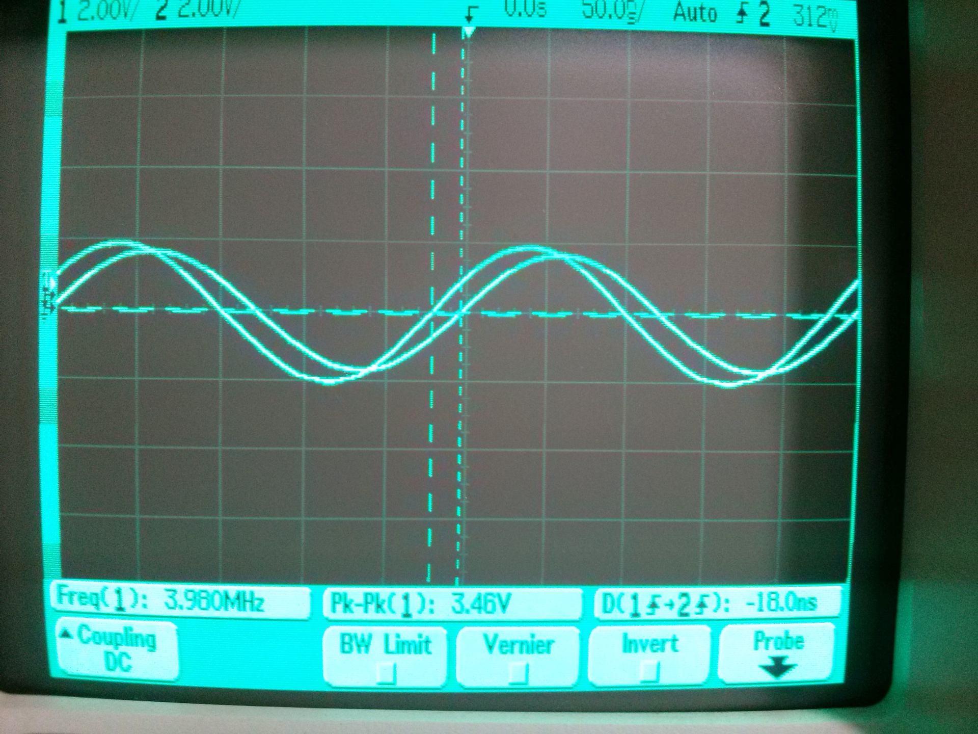

(#) Karesz 50 válasza Bartos77 hozzászólására (») Feb 10, 2019 /

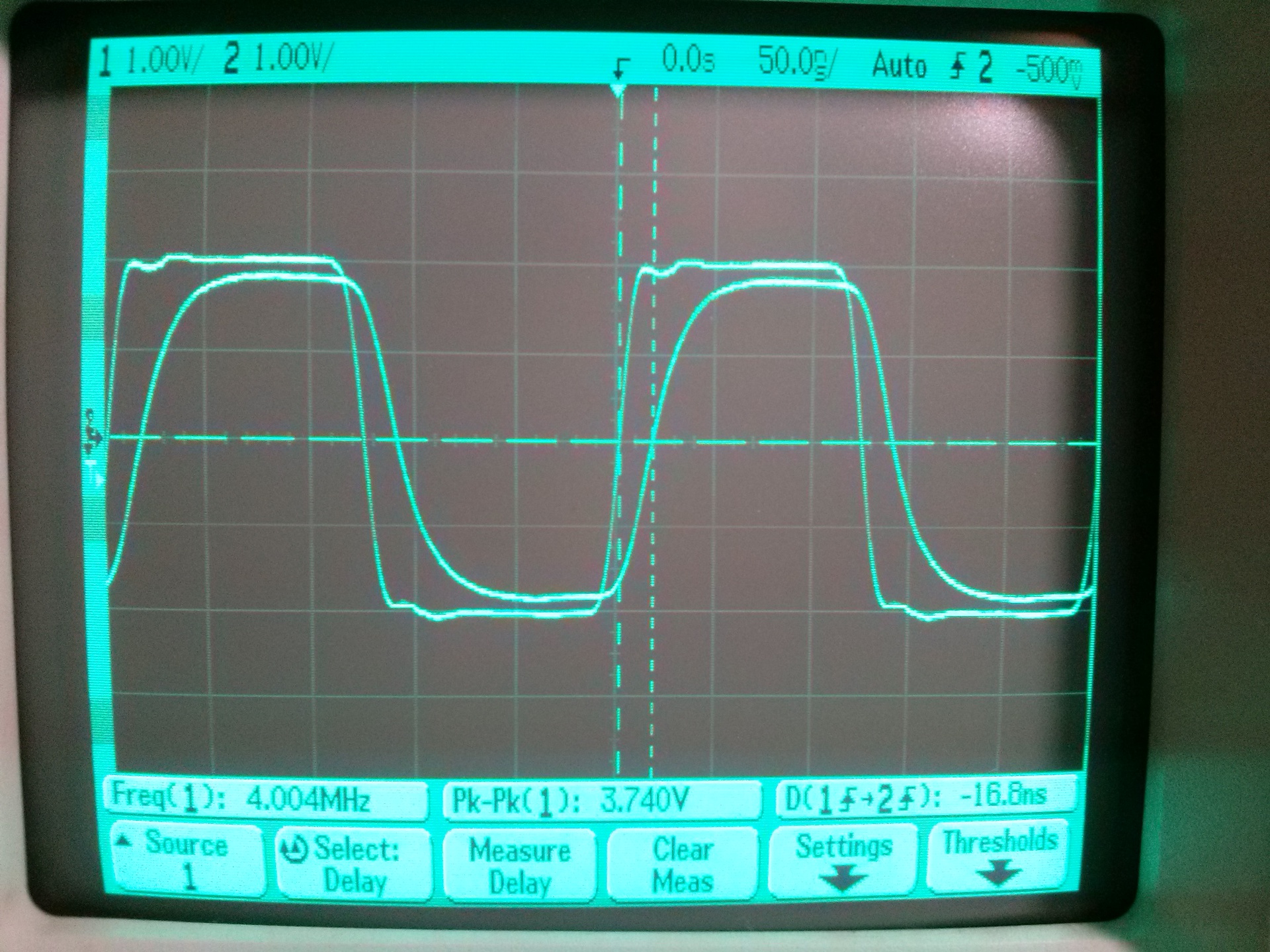

Ez két egymást követő mérés, ugyanazon az erősítőn, ugyanakkora jelszinten. A képernyő jobb alsó sarkában a "D" betű "Delay"-t jelent. Amelyik jel "előbb van ott", az a bementi jelalak, amelyik később, az a kimeneti jel.
Megítélésed szerint mit látsz a képen?

(#) Bartos77 válasza Karesz 50 hozzászólására (») Feb 10, 2019 /
Azt látom, hogy mindkét négyszög felfutása ugyanabban az időpillanatban indul. Csak az egyiknek magasabb a felfutási ideje. Le van kopasztva a harmónikustartalma, ennyi...
Szóval látom benne, hogy nincs késleltetés.
Amúgy a késleltetést is rossz helyen méred. A felfutás kezdetétől kéne...

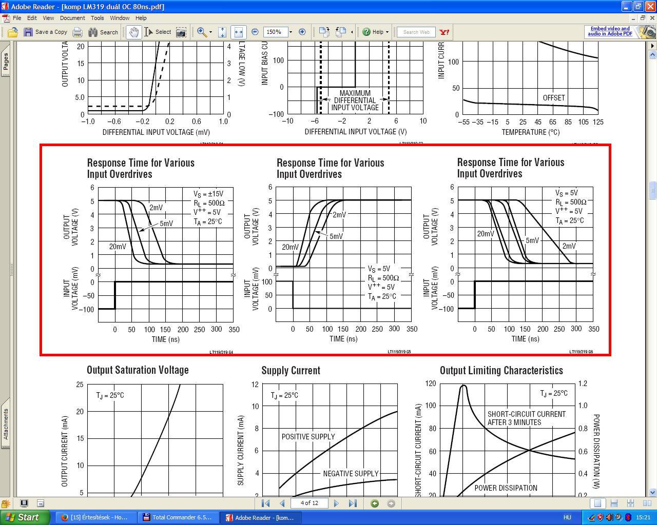

Nem írtam, hogy egy végfokban van 170 tranzisztor, de azt igen, hogy nem emlékszem menyi és számolja meg akinek kedve van. De ha akarod, a te kedvedért megszámolom.
Az első képet már kitettem egyszer, most csak azért, hogy lásd, én is tudom mi a késleltetés.
A szkóp méri úgy, ahogy méri - jelentsd fel a HP mérnökeit.
A második kép diagramjai szintén egy komparátor késleltetését mutatják.
Ha nincs neki, akkor mégis mitől van?
