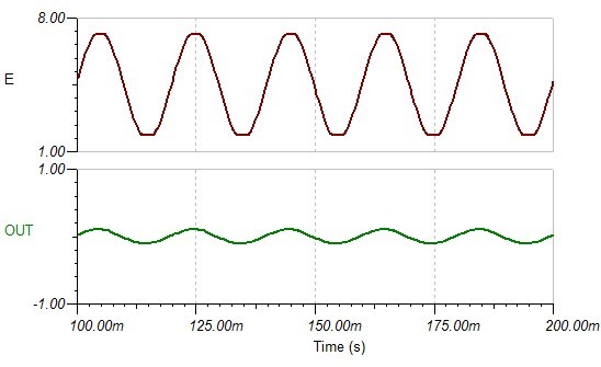

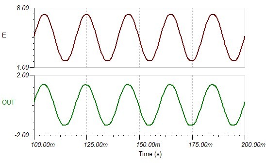

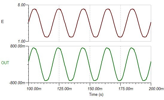

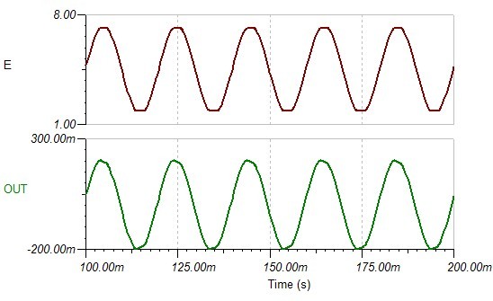

Én az MXR -re írtam, arra a rajzra, ami kicsit visszább be van linkelve.
Eleve a 9V kevés neki, de még ott van a 100 Ohm is sorban a kimenettel.
A teljesítmények a fejhallgató impedancia függvényében (ez már a határolt jel, kb 10% torzítással):
4 Ohm: ~2,5 mW
8 Ohm: ~2,5 mW
16 Ohm: ~4,4 mW
36 Ohm: ~7,7 mW
100 Ohm: ~9,6 mW
Az E jelű görbe a tranzisztorok emitterén van, az OUT jelű pedig a 100 Ohmos ellenállás után a fejhallgatón.
A hozzászólás módosítva: Márc 31, 2014

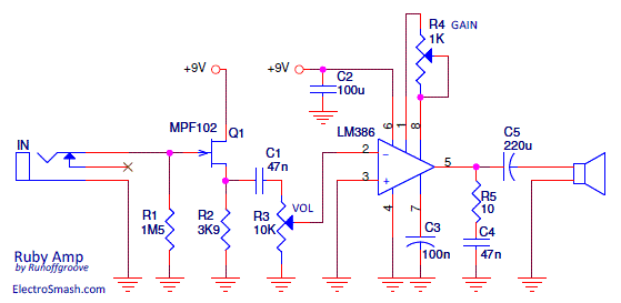

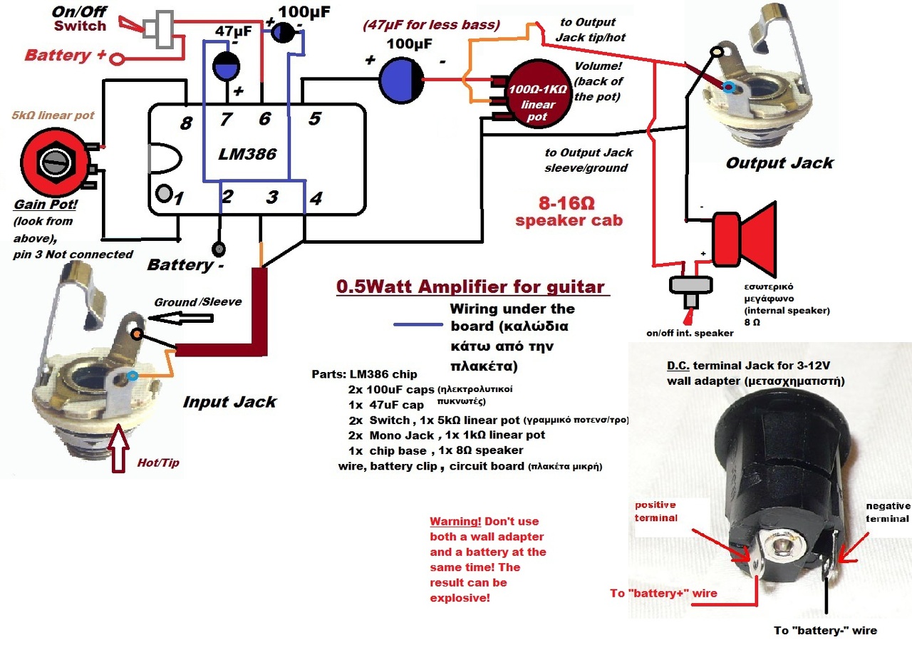

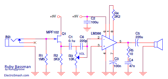

En szinten megepitettem a 386-os kis "csodat" es azt kell mondanom, hogy egy "jo gitarhangszoroval" es egy nyitott dobozzal egesz elvezheto a hangja. Persze csak mint gyakorlo erosito! Az erosito amibol kiindultam az a Ruby volt, majd abbol jottek a variansok. Kettot is kiprobalva-megepitve (ne gondolj valami egetvero atalakitasra) a Bassman-os tetszett a legjobban igy ez lett a vegleges, igaz nem teljesen ugyan azokkal az ertekekkel de hat mindenki keresi a neki megfelelo hangzast.
Adom a rajzokat is roluk:

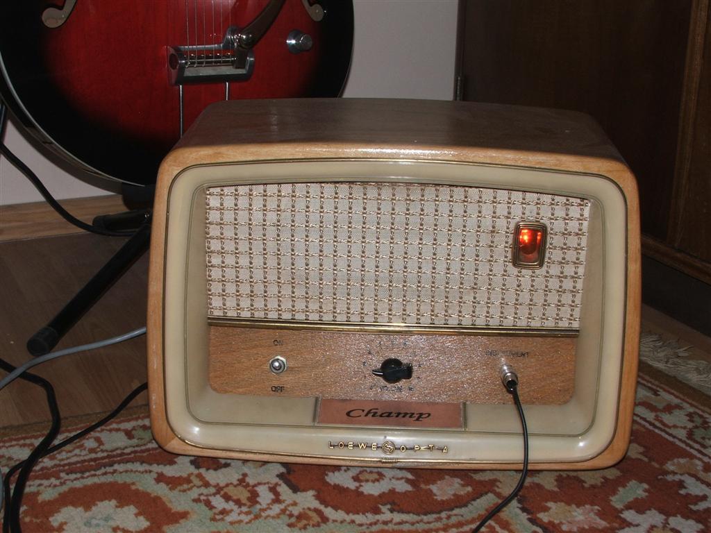

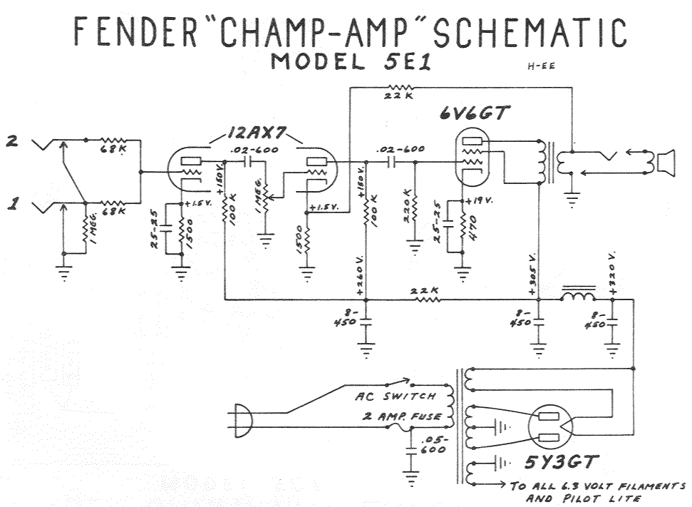

Köszi a rajzokat, én más kapcsolás alapján csináltam. Esetleg fülessel nem próbáltad? Mert nekem csak arra kellene, gyakorló erősítőnek van egy 5 wattos, EL84+ECC83, inspired by Fender Champ (annak fincsi hangja van), meg most van készülőben egy Vox4 hasonmás, EL84+EF86+EZ80.
Ilyen az én gyatra füleserősítőm:

Ha megnezed a Te rajzod latod hogy a bemenet a 3-as a 2-es a testre van lehuzva. No ezt anno en is megcsinaltam es tenyleg ratyi hangja van. Nezd meg amit en kuldtem pont forditott es meghallod a valtozast!! A ket csovesed rajza viszont erdekelne!! Most "keszulodik" nalam egy 4W-os PCL86-os ami mar megszolalt de egy dus gain-es elofok kellene meg. Fulessel nem probaltam mert arra van egy Pandora Mini-m .
(#) akos70 válasza Hx-2 hozzászólására (») Ápr 1, 2014 /
Na, majd kipróbálom ezt a rubys verziót.

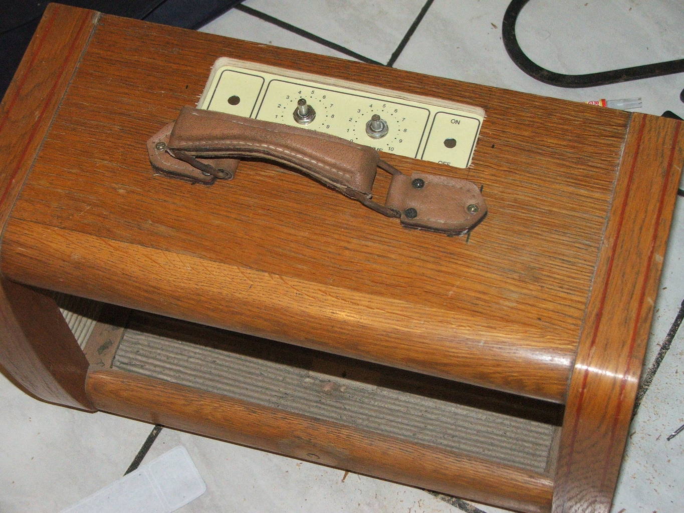

A Fender kapcsolását annyiban változtattam, hogy 6v6 helyett EL84 van benne (annak megfelelő ellenállásokkal a katódnál és a rácsnál), és diódás az egyenirányítás. Ez adta az ihletet az elkészítéséhez, ilyesmi hangot kerestem: Bővebben: Link Tetszik a hangja, a saját hangszórója nagyon pici, de nem túl nagy hangerőn szobában simán elég. Nemrég szereztem hozzá egy 10 collos ládikát, azzal már egész jó . Most viszont azt alakítom át kombóvá.
Azon meg annyi módosítás lesz az eredeti kapcsoláshoz képest, hogy elmarad a tremoló.

A Fendernel L-C vagy R-C szuresed van? Mekkorak a taptrafod feszultsegei?

L-C, és ha jól emlékszem, 260V körüli az EL 84 anódfeszültsége.
Az a rajz így első ránézésre szinte ugyanaz, mint az enyém, pár alkatrész értéke más. Az 12AX7 abban is a tremoló miatt van.
