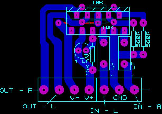

(#) lali22 hozzászólása Ápr 12, 2012 /
Sziasztok szerintetek jó ez a nyák terv tda7265-höz?

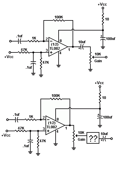

(#) neptunes4you hozzászólása Ápr 13, 2012 /
Üdv néktek! Szeretnék építeni egy előerősítőt, és ezt terveztem Bővebben: Link Szerintetek ez így megfelelő?
(#) reloop válasza neptunes4you hozzászólására (») Ápr 13, 2012 /
Szia! Már itt se értettem miért kötötted R1-et az invertáló bemenetre. Ha valami magyarázatot fűznél hozzá, könnyebb lenne válaszolni.
(#) neptunes4you válasza reloop hozzászólására (») Ápr 13, 2012 /
Bocsánat, az R1-et a bemenetre és a GND-re akartam.
Úgy tökéletes. Van szimmetrikus tápod? A JLH-hoz így egyszerűbb volna.
(#) Axel válasza reloop hozzászólására (») Ápr 13, 2012 /
Hello! Olvastam én már ezt de ebből nem derül ki ,hogy működhet az alsó dióda és minek van ott ebben az irányban. Tudom, hogy a diódák a munkapont beállítást szolgálják kb. 0.7V-os nyitóirányú fesz. esésük révén ami a felső diódánál világos is, folyik rajta az áram, esik rajta a 0,7V csak az alsónál nem értem hogy van. Nem szőrszál hasogatni akarok csak nem szeretek lemásolni egy kapcsolást sem úgy, hogy ne érteném minden apró részletét.
(#) reloop válasza Axel hozzászólására (») Ápr 13, 2012 /
Az általad linkelt kapcsolás - a kimeneti csatoló kondenzátor hiányában - hibás.
A két diódát felesleges külön vizsgálni, mert együttesen állítanak elő 1-1,4V feszültségesést a tranzisztorok bázisai között. A feszültségesés a dióda típusán kívül függ a rajta folyó áramtól és a dióda hőmérsékletétől.
A kapcsolás nyugalmi árama oly mértékben bizonytalan és instabil, hogy inkább más rajz után néznék. Mayan fórumtárs kedvező tapasztalatait nem áll szándékomban cáfolni, mindössze a topológiát tartom aggályosnak.
(#) Orbán József válasza reloop hozzászólására (») Ápr 13, 2012 /
A sémához: A becsatoló kondit én fordított polaritással szoktam berakni. Én tévedek?
(#) reloop válasza Orbán József hozzászólására (») Ápr 13, 2012 /
Sasszemed van

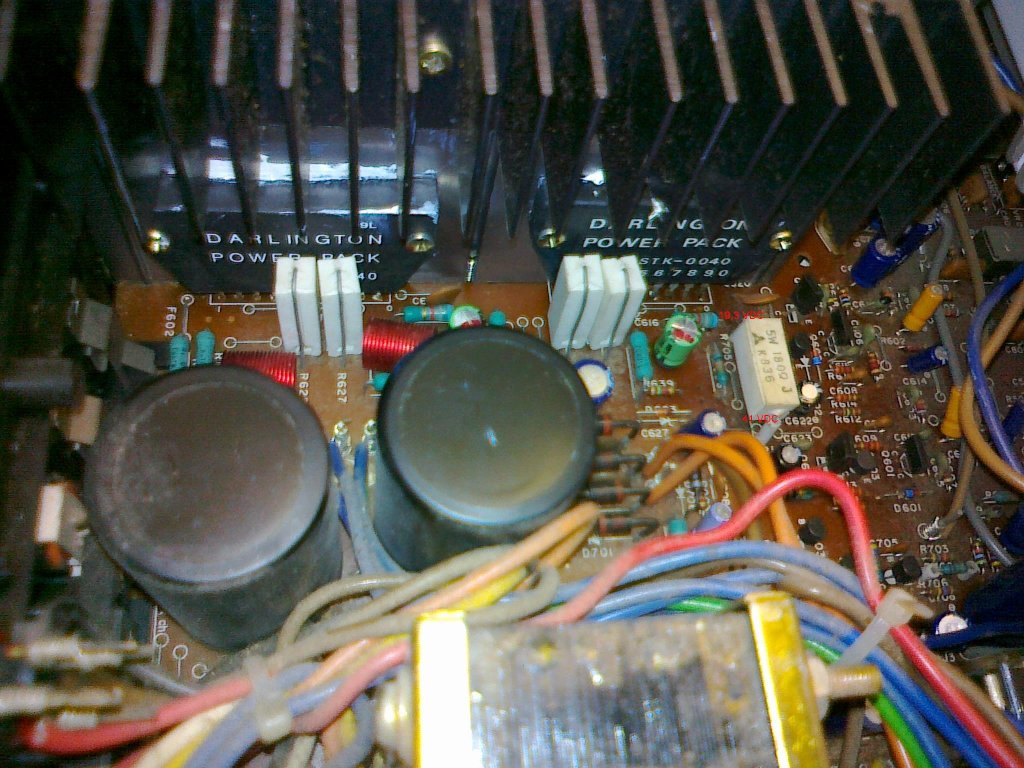

(#) dumboo hozzászólása Ápr 13, 2012 /
Van egy Technics SA400-as erősítőm ami megállt működni... jelenleg ott tartok hogy volt benne egy rossz tranzisztor ami miatt az "engedélyező" relé nem húzott meg, azt kicserélve viszont kiderült hogy elszállt az egyik oldali végfok is (nem volt erőltetve az erősítő, 4ohm 80W hangfalall terhelve üzemelt) Most átcseréltem a két oldalt szól is szépen az az egyetlen jó végfok a másik helyén.... a kérdésem az lenne, hogy a végfok mellett van egy 180ohm 5W-os huzal ellenállás aminek a hőmérséklete 30 perc hallgatás (4ohm 100W autó hangszóróval terhelve) 136 fok lett... ez normálisnak mondható vagy sem?
Köszönettel!
(#) Zsoltipapa válasza dumboo hozzászólására (») Ápr 14, 2012 /
Szia! Milyen felépitésű az erősitő?tranzisztoros,vagy Ic-s? Képet tudnál feltenni róla?Üdv.
(#) reloop válasza Zsoltipapa hozzászólására (») Ápr 14, 2012 /
E-tanyán fent van. STK0040. A kérdéses ellenállás 3,2W-ot disszipál, elvileg lehet meleg. (R705 a 45V/13,8Vstabilizátor előtétje)

(#) dumboo válasza Zsoltipapa hozzászólására (») Ápr 14, 2012 /
Szia! Ez még régi tranzisztoros erősítő! Már a 2. jobb oldali végfok ment tönkre (20 év alatt ) Maga a végfok nem melegszik, a huzalellenállás közelségét okolom miatta, mert melegíti rendesen a végfokot is....
(#) dumboo válasza reloop hozzászólására (») Ápr 14, 2012 /
Szia! Igen arról az ellenállásról lenne szó. Sajnos nem tudtam letölteni e-tanyáról a manualt, nincs regisztrációm (ha van rá lehetőséged elküldenéd nekem e-mail-en?)
Egyik felén 41V-ot a másikon 19,3V-ot mértem. Már a 2. ilyen erősítőm az előző is ugyanezt produkálta (jobb oldali végfok) csak az javíthatatlanná vált... ez nem rég óta van nálam látszik hogy már előttem cserélte valaki a végfokot, most megint tönkre ment... áttéve a balost működik rendesen, csak szeretnék biztos lenni abba hogy nem-e más okozza a végfok halálát mint "konstrukció hiba"
