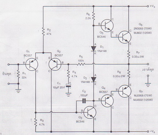

Meg tudnátok erősíteni abban, hogy ennek a kapcsolásnak a feszültségerősítése, 0dB?
(#) reloop válasza deby4 hozzászólására (») Jún 21, 2012 /
A diagramból láthatod, hogy 1-nél kisebb az erősítése. Okai: bázis-előtét ellenálláson eső feszültség, B-E feszültségváltozás, R8-R9-en eső feszültség. Azért ez oly kis mértékű, hogy a gyakorlatban nevezhetjük 0dB-esnek. Áramot viszont erősít jócskán.
(#) deby4 válasza reloop hozzászólására (») Jún 22, 2012 /
Köszönöm a válaszodat!
Most értettem meg az (egyes) hibrid kapcsolás filozófiáját. Elektroncsővel emelik a feszültségszintet, és tranzisztorral (bipolár, FET) az áramerősséget.
Még egyszer, köszönöm!

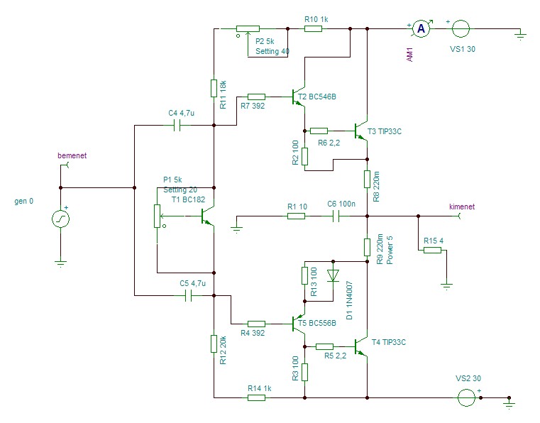

Hali! Tudna valaki segíteni ebbe a kapcsolási rajzba,mert össze raktam légszerelve,és DC van a kimeneten. Segítséget köszönöm.Üdv,
(#) reloop válasza Beringer 600 hozzászólására (») Jún 23, 2012 /
Szia! A kapcsolás elég gyöngécske, de működő képes. Ellenőrizd az összerakást.
(#) mindenes válasza Beringer 600 hozzászólására (») Jún 23, 2012 /
A bemeneti csatoló/leválasztó kondenzátort hiányolom. Lehet ez a probléma.Üdv.
(#) Kovácsgabi válasza Beringer 600 hozzászólására (») Jún 23, 2012 /
Ha DC van a kimeneten, akkor az erősítőd rossz. Ahhoz, hogy DC legyen a kimeneten, sok minden hozzájárulhat. A DC káros a hangszóróra nézve.
Ebben a hozzászólásban annyi konkrétum van körülbelül mint a tiedben. Ennyi információ alapján szerintem ember nincs aki megmondaná miért van egyenfesz a kimeneten. Lehet tápágak különbsége, alkatrészhiba, alkatrészek felcserélése, és a legnagyobb esélyesnek magát az elkötést tartom ha légszerelt a kapcsolás. Nézd meg nem-e kötöttél véletlen valamit a negatív tápágra, föld helyett. (Föntről lefele haladva könnyű elnézni.
(#) Kovácsgabi válasza mindenes hozzászólására (») Jún 23, 2012 /
Szerintem DC csatolt. Szóval itt nincs. Bár a bemenetre csak jó volna az...
(#) Beringer 600 válasza mindenes hozzászólására (») Jún 23, 2012 /
Raktam rá bemeneti kondit,de jel nélkül is fenn áll a probléma, különben csak az idő elütésére próbáltam össze rakni.
(#) mindenes válasza Kovácsgabi hozzászólására (») Jún 23, 2012 /
A bemeneti csatoló kondenzátor hiánya pont ezt a hibát okozhatja , a dc végigfut az erősítőn ami a végén kijut a hangszórókra, ez nem feltétlen erősítő hibát jelent.Nézz meg egy rajzot kitzárt hogy ez az amp DC csatolásu legyen. A bemeneti kondi igen is kell oda .
(#) Beringer 600 válasza Kovácsgabi hozzászólására (») Jún 23, 2012 /
Át néztem többször is,de minden alkatrész a helyén,nincs felcserélve semmi.De nincs jelentősége,mert csak unalomból raktam volna össze.Ha nem indul,nem indul ez van.Lehet magával a kapcsolással van gond,azért köszönöm a segítséget.üdv.
