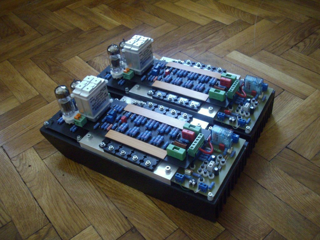

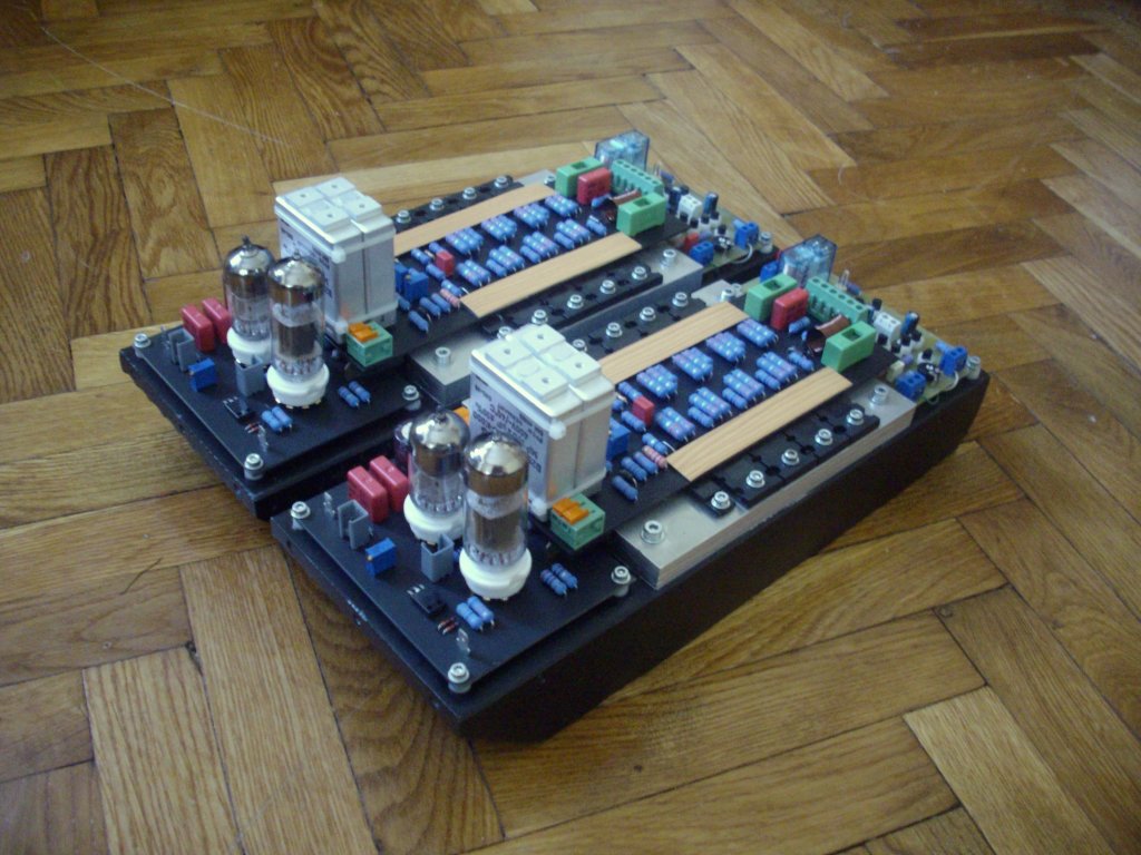

(#) emersys hozzászólása Jún 24, 2012 /
Elkészültek végül a hibrid moduljai is.
Letesztelve. 300mA nyugalmi árammal, Reloop ezzel még a borda szépen megbirkózik. -Megfelelő a hang így is.
A két egyforma képből, egyet kivettem .
(#) reloop válasza emersys hozzászólására (») Jún 24, 2012 /
Mesés! Gratulálok

Véletlen kétszer töltöttem fel ugyanazt . egy másik nézet:

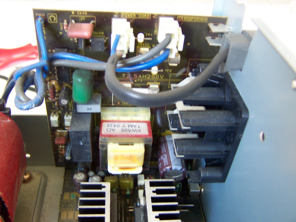

(#) mraulajos hozzászólása Jún 25, 2012 /
A kezembe került egy, a képen látható erősítő. Olyan gond van vele, ha gondol egyet, nem indul be se a standby gombbal, sem a távirányítóval. A hálózat csatlakozót kihúzva, majd visszadugva, működik bármely kapcsolási formával, és működik folyamatosan. Néha csinálja, néha nem. Azt mondja a gazdája, akkor vette észre, ahogy a nagy melegek voltak. A tápnál, vagy standby résznél lehet a gond? Köszönöm!
(#) ujfalusi válasza mraulajos hozzászólására (») Jún 25, 2012 /
A c 405-nél látok egy eloxidálódott forrasztást.
Itt lehet a gond? Olyan javaslatot is kaptam már, a c 405-406 ot cseréljem ki.
Minden esetre át kellene forrasztanod mielött tovább lépsz. Azt a vezetéket talán már ki is lehet húzni.

(#) mraulajos válasza ujfalusi hozzászólására (») Jún 25, 2012 /
Milyen vezetékre gondolsz?
(#) reloop válasza infra.cityreboot hozzászólására (») Jún 25, 2012 /
A c 405- nél lévő megégett forrasztásnál.
(#) csajkib válasza infra.cityreboot hozzászólására (») Jún 25, 2012 /
Az LM1875 ajánlom, max 30w, spec ic , max 1% torzítás
(#) mindenes válasza mraulajos hozzászólására (») Jún 25, 2012 /
Szia.
Nem árt ha azon a nyákon az összes forrasztást ellenőrzöd mert van ott még több repedt is! Ilyenkor szokott jól jönni ha kéznél van egy nagyító.
