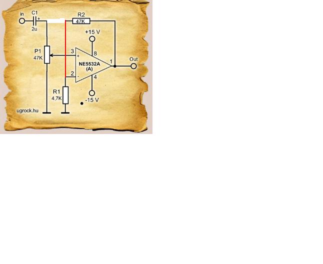

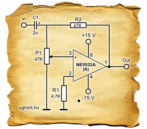

Sziasztok .
Szerintetek ez a kapcsolás elméletileg működőképes ? Megépítettem kisebb módosítással de nem működik . A 3 lábat a poti középső lábához kel kötni ?
(#) reloop válasza zsa hozzászólására (») Aug 11, 2012 / 1
Szia! Régóta tudott, hogy rossz a rajz. Minimálisan ennyit kell rajta javítani
(#) zsa válasza reloop hozzászólására (») Aug 11, 2012 /
Köszönöm . A kapcsolást kaptam itt a fórumon , de sejtettem hogy valami bibi van az R2-vel . Korrigálom .
Így építeném meg.

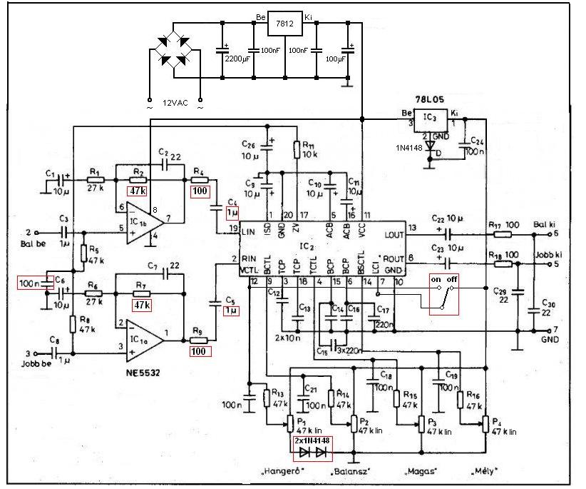

Köszönöm , most már jó . De lenne még egy kérdésem Adott egy troaid trafó ami lead 2 x 8V (Erre vannak kötve TL072 ) és 1x 8V-ot (erre pedig egy LM hangszínszabályzó ) A gondom az LM táp szűrésével van mert brum-ja van . Már felkondiztam 3000Uf -ig javult a helyzet ,de még mindig van neki . Egy példa kapcsolás jól jönne segítségnek .
Az LM1036 csak feszültség stabilizátorról bumm-mentesíthető megfelelően. A 16(2x8)V-ot stabilizáld 12Vra. A TL072 kapcsolásán kissé módosítani kell. Témája.
Kapcsolási rajza.

Rendben . Akkor a stabilizátor IC-t beiktatom . Köszöntem a tanácsokat.
