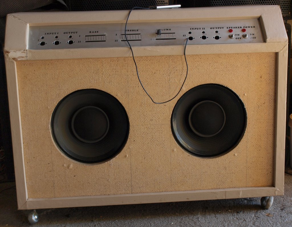

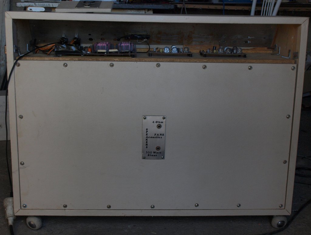

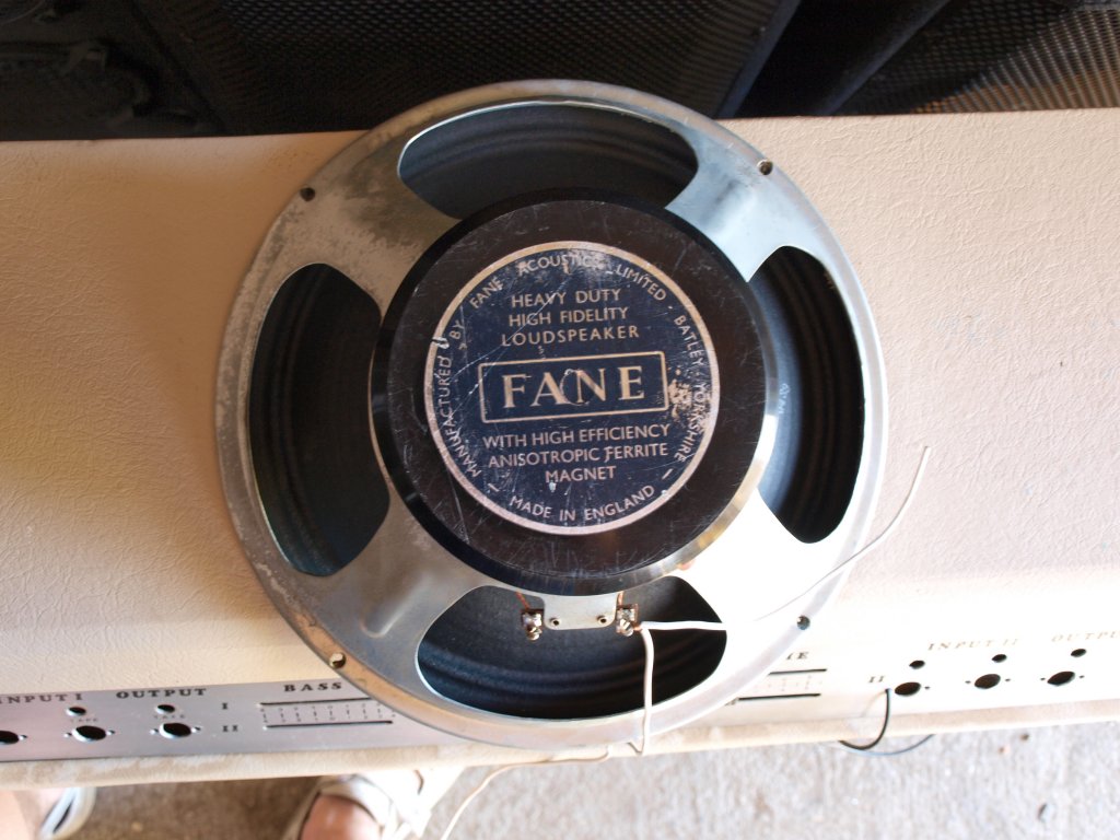

Sziasztok, egy haver garázsában észrevettem egy kissé leharcolt FANE aktív hangsugárzót, amit egyből meg is szereztem. De elég csúnyán bántak vele és beszakították a hangszórókat is eltakaró szövetet. Illetve az elektronikája sem volt épp a helyzet magaslatán. (A hangszórók hálistennek nagyon szép állapotban vannak.)
A lényeg hogy darabjaira szedtem, és megtakarítottam. Beüzemeltem az erősítő részét, nagyon szépen szól. De szeretném gyári állapotúra felhozni és elakadtam a bemenetek- kimenetek bekötésével. (Van 2db input és 2db output.) A 6db kis lyukba 6,3mm-es jack aljzatok jönnek és alattuk pedig DIN-5-ös aljzatok vannak. A láda hátsó részén jól látszik hogy van benne 2db teljesen egyforma ÁK, amik a magas illetve a mély hangok emelését/csillapítását végzik. Amire választ várok hogy hogyan is kössem be a bemeneteket és kimeneteket. Igazából csak a TAPE feliratú csatlakozókkal nem vagyok tisztába, hogy azokat hova is kössem. (Az menjen párhuzamosan a bemenettel?) Illetve, amint a képen is látszik a tesztelés alatt simán ráforrasztottam egy 3,5-ös jack dugót. És arról kapja a jelet. A tesztelés alatt megfigyeltem hogy az erősítő túl tudja vezérelni a hangszórókat. (Mono üzemben párhuzamosan 2db 8 ohm-os hangszóró, amik 74W-osak egyenként.) Az erősítő végfokozata 4db 2N3055-ös. És 2*38V DC-ről működik.
Mindezt azért írtam le, mivel azon gondolkodtam, hogy nem-e lenne érdemes kiegészíteni egy limiterrel és egy hangszóró védő ÁK-rel a belsejét. Ha esetleg zárlatos lesz az erősítő, akkor se vigye a túlvilágra a nem olcsó hangszórókat. Bár ha kap ilyen ÁK-öket, akkor oda az eredetisége. (Tehát ez sehogy sem az igazi.) Légyszíves írjatok olyan boltot vagy weboldalt, ahol tudok szövetet venni az elejére. És a hátulján csak egy kis 10*15cm-es fedlap volt, ami tartalmazta a hálózati csatlakozót plusz egy biztosíték aljzatot, mellette pedig nyitott volt. Ez is kérdéses a számomra, hogy ott volt-e valami vagy sem. Sőt bármilyen infót tudtok erről a készülékről, légyszíves osszátok meg velem, mert én nem sok mindent találtam vele kapcsolatban.

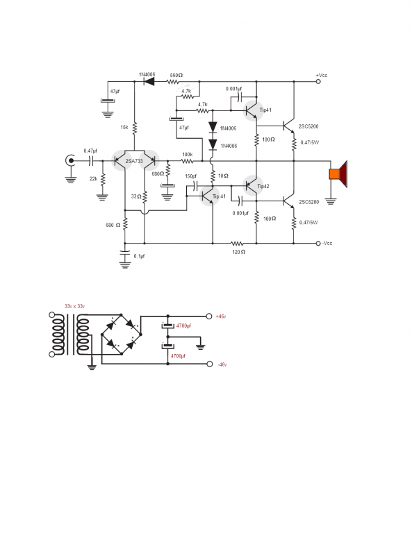

Sziasztok! A segítségeteket kérném,hogy össze raktam az alábbi erősítőt,és mikor be kapcsolom, akkor a negatív feszültséggel működő végtranzisztor melegszik,és a hangszóróba halk búgást lehet hallani.Volna valami ötletetek?
(#) reloop válasza Beringer 600 hozzászólására (») Aug 10, 2012 /
Szia! Kösd le a hangszórót, és mérd meg a kimenetén az egyenfeszültséget. Ha jelentős negatív feszültséget tapasztalsz, akkor az első tranzisztor 680 ohm kollektor ellenállását cseréld 1k trimmerre és állíts a kimenetre 0VDC-t.
(#) Beringer 600 válasza reloop hozzászólására (») Aug 10, 2012 /
A kimeneten 0,5 v-ot mérek.
(#) kadarist válasza Beringer 600 hozzászólására (») Aug 10, 2012 /
Ez jó sok, állítani kell.
Sajnos nincs változás,
Na össze jött, a kimeneti DC0.01v.A rendellenes melegedés megszűnt,de az a kis búgás még meg van.Ez ellen lehet tenni valamit?Köszönöm az eddigi segítséget reloop fórum társamnak.
Szívesen! A 120 ohm utáni 0,1µF mellé tégy még 100-220µF-et.
(#) Beringer 600 válasza Beringer 600 hozzászólására (») Aug 10, 2012 /
A trimmert ki lehet fix ellenálásra cserélni?A trimmer ebben a beállításban 330óhmot mutat.
Rendben, kiegészítem.Kösz mindent,szép estét.
Sőt ki is kell. Ha más tápfeszültségre kötöd, akkor kell legközelebb állítani rajta.

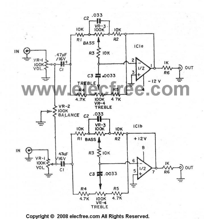

(#) puffed hozzászólása Aug 10, 2012 /

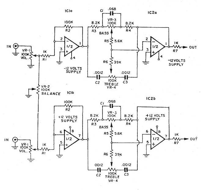

Egy 1ic-s /ne5532/ sztereó hangszínszabályozót szeretnék építeni a mellékelt rajzot találtam és nem tudom hogy megbízhatóan működik-e...Esetleg tudna valaki ebben segíteni?Előre is köszönöm!
(#) kadarist válasza puffed hozzászólására (») Aug 10, 2012 /
Ez ránézésre is komoly rajz, tehát működnie kell.
(#) puffed válasza kadarist hozzászólására (») Aug 10, 2012 /
Kiderül ha megépül...
(#) reloop válasza puffed hozzászólására (») Aug 10, 2012 /
Szia! A hangerőszabályzó és baxandall hangszín között ajánlott egy illesztő fokozat, mely akár egy emitterkövető tranzisztor is lehet. Így ebben a formájában nem szimpatikus a rajzod.
Hangszínszabályzó témája. Egy ajánlott kapcsolás. IC1 erősítése egységnyi is lehet. Előnye az illesztés mellett, hogy visszafordítja a helyére a fázist.
(#) puffed válasza reloop hozzászólására (») Aug 10, 2012 /
Köszi szépen! Ezek szerint nem úszom meg egy ic-vel...Sajnos csak egy árválkodik a boxban és a hétvégén akartam összehozni valami egyszerűbb sztereó kapcsolást...Esetleg erről a emiterkövető tranyós verzióról tudnál valami rajzot mutatni?Kezdő szintű vagyok az elektronikában.
Mellékelem. A rajzodon mennyinek olvasod C1 értékét?
Köszi szépen! 4.7 mikró ha jól értelmezem.
bc238-as tranyót használhatok?
A kondi és a tranzisztor is jó lesz. Egy hétvégi kapcsolás kedvéért a tranzisztort nyugodtan elhagyhatod, a kiemelés mértéke változni fog kissé a hangerő és a balansz poti állásától függően.
Ha Te mondod akkor kell az oda!Köszönöm a segítséget!
A műveleti erősítők megjelenése előtt ez volt a kapcsolás tipikus formája: Bővebben: Link
