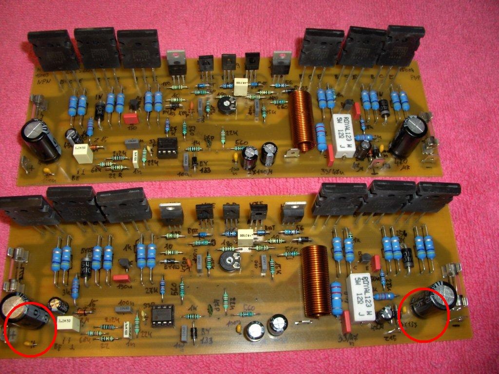

Magyarán akkor a 10uf kondik 100uf re cserélése?Neharagudj ez a hidegités nekem még kinai..
(#) reloop válasza blasz hozzászólására (») Szept 13, 2012 /
Hidegítés itt a tápfeszültség és a test közötti szűrést jelenti.
A 10µF kondi nem is biztos, hogy közvetlen a bejövő táphoz csatlakozik, lehet a 100µF-et (vagy éppen 100nF-ot, nem tudni melyikre lesz szükség) pluszban kell felraknod.
(#) blasz válasza reloop hozzászólására (») Szept 13, 2012 /
Értem köszönöm,amennyit látok a kondi bekötésén az egyik láb a GND,a másik egy ellenálláson és egy zéneren keresztől megy a biztihez a táphoz ,+ és- oldalon egyaránt
Ilyesmire gyanakodtam a 10µF-dal kapcsolatban. Az ATP 100 lévén monó erősítő érthető, hogy nem számol a csatornák egymásra hatásával. Haliapu erősítőjén bekarikáztam azt, amit hiányolok.
Igen ilyenfajta szürés nincs rajta, akkor majd épitek bele,,de mindenek előtt a GND rendbe rakása,csak 1 panel külön lepróbálva aztán ha kell bontás.Köszönöm ha nem vagyok tolakodó akkor ha megakadok esetleg zavarnálak kérdéseimmel,de mindig tanulok valamit.

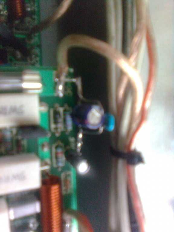

(#) blasz válasza blasz hozzászólására (») Szept 13, 2012 /
Igy csináltam meg

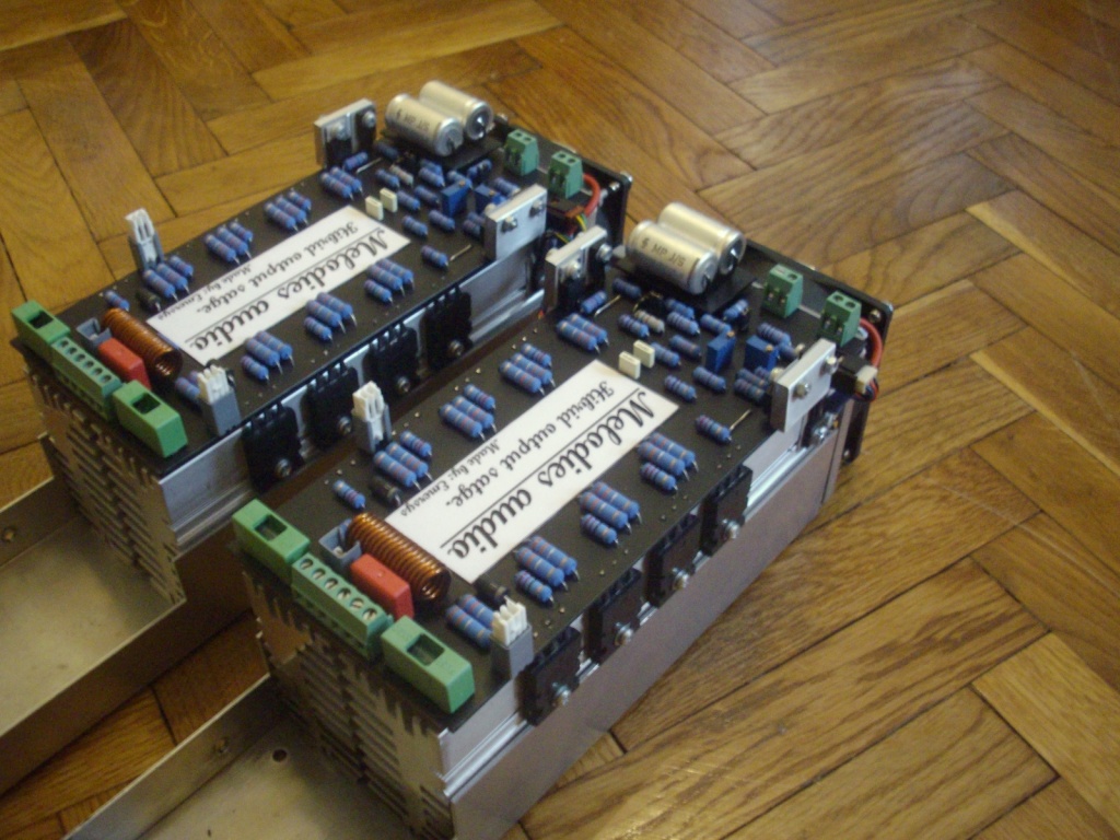

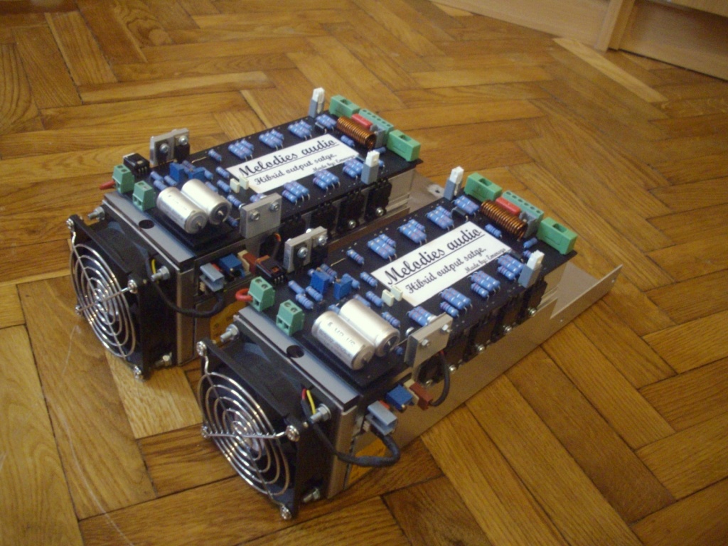

(#) emersys hozzászólása Szept 13, 2012 /
Késznek tekinthető a tripla darlinton kimeneti fokozat prototípusa.
Az offszet nagyon stabil. -Gyakorlatilag 1mV-ban megáll.
A fokozat visszacsatolás mentes. -Feszültségerősítőt tehát nem tartalmaz.
A vezérelt hűtés ebben sokat közrejátszik, ami szépen teszi a feladatát.
A csatolókat cseréltem Olaj kategóriásakra. -Tán ezeknél jobbat még nem is sikerült hallanom.
Lassan elkészül a csöves meghajtása is, és mehet deszkára. -Ha megérdemli, kap dobozt is.
Megtettem de ugyan az,most a kondik után kicsit feljebb tolodott nem olyan keményen kattog de nagyon idegesitő.Még a kimeneti GND van a trafóra kötve azt még nem raktam a kondikra.
Puffer kondi nem lehet a hiba?Bár idáig minden ment róla,és a fesz is alig edik mértem,2-3v esik amikor kattog.Ha esetleg sok a bemenet attól nem lehet?Bár akkor torzit inkább.
Ha a csatorna szólóban is bereccsen a mély hangra, és ezt a két csatorna hasonlóan, bár eltérő jelszintnél megteszi két dologra tudok gondolni. Az első amit említettél is, az előerősítőben jön létre torzítás. Ez nem feltétlen kell túlvezérlésből eredő legyen, elég egy rossz kondenzátor is hozzá. Tudnál más forrásról jelet adni a végfok bemenetére?
A másik lehetőség, hogy a megengedettnél alacsonyabb impedanciával terheled és a kapcsolás áramkorlátozója (ha van neki) működésbe lép.
